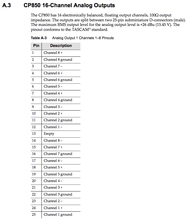

Dolby CP950 - Pinbelegung
hat jemand die Pinbelegung der beiden 25-poligen D-Sub-Stecker des Analogausgangs vom Dolby CP950? Oder gar ein ganzes Installationshandbuch, oder überhaupt irgendein Handbuch?

Dürfte mit ziemlicher Sicherheit DMA8+/CP750 entsprechen, also symmetrische Dolby D25 Belegung, schon auch weil das Ding ja den CP750 ersetzen soll.

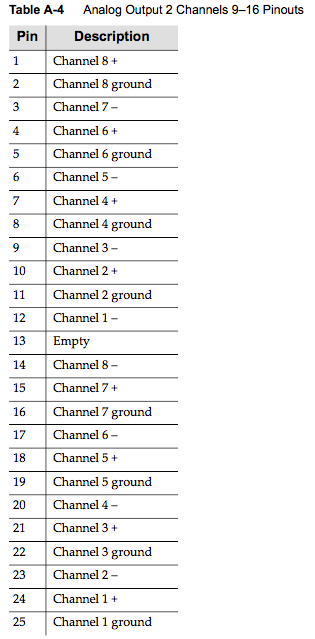

Nun muss ich aber die Belegung der Ausgänge am CP950 kennen.  Googele ich nach TASCAM-Belegung, finde ich leider nichts brauchbares. Mir sagt das leider auch nichts.

Mich wundert zwar, dass Dolby da nochmal einen Wechsel der Belegung vollzieht, zumal der 950er als Plugin-Replacement für den 750er verkauft wird, aber mag sein - der CP850 bietet ja das gleiche 2*DB25 Pärchen und verwendet auch die TASCAM Belegung, von daher hat man da wohl schlicht nen Generationswechsel vollzogen. Zumal die Aussagen in diesen Videos eben darauf hindeuten, dass der 950er kein einfacher Ersatz für den 750er sein soll, sondern auch den großen CP850 ablösen und somit auf absehbare Zeit der einzige maßgebliche externe ATMOS Prozessor sein wird.
Der 950er hat in der Tat 2*DB25 und somit 16 analoge Ausgänge, aber nicht wegen ATMOS, sondern weil er interne Frequenzweichen unterstützt, und da braucht man nunmal ein paar mehr analoge Ausgänge. Die ATMOS Erweiterung läuft dann ja eh nur noch digital über AES67.

Hier der Kabelplan zu THX pinout.
Seit dem 850 entspricht die Pinbelegung der genormten Tascam Schnittstelle, die bisherige lehnte sich an den wahlfrei mal gesetzten "THX" Monitor, der aus der Flachkabelbeschalktung des CP 200 hervorging. (Flachkabel auf DB 25 Quetschstecker)
