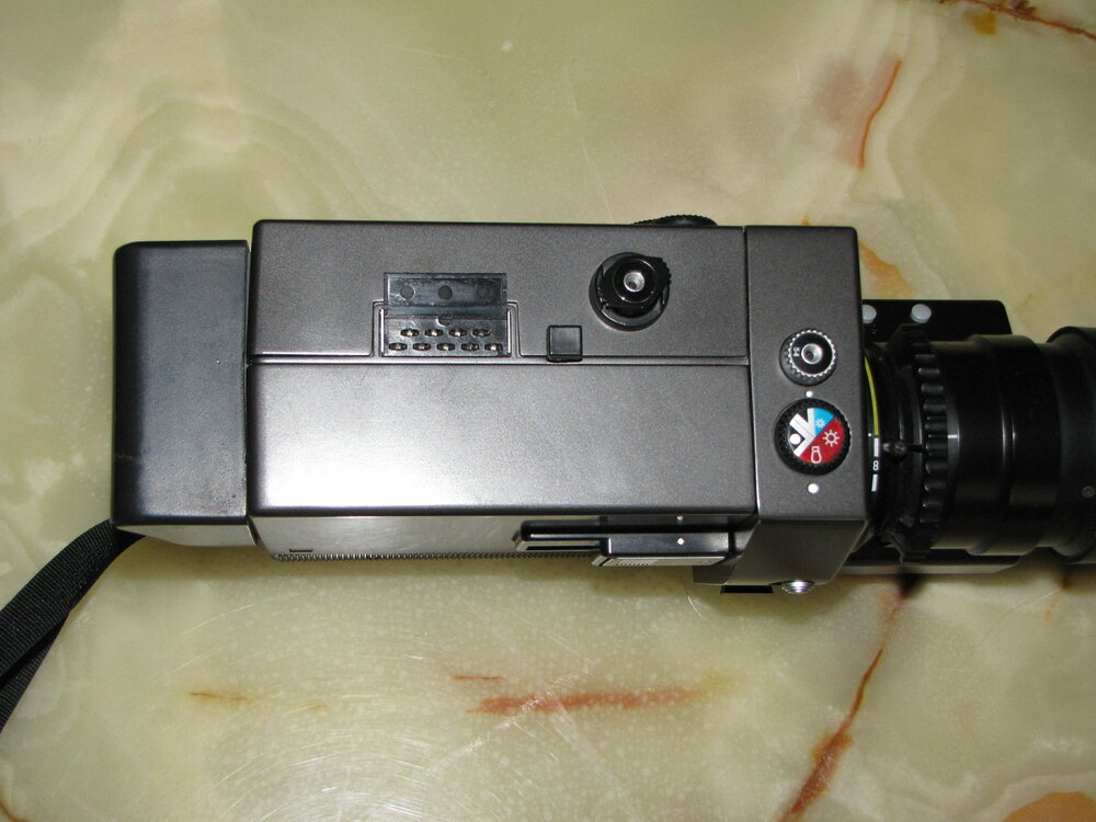

Am 30.1.2020 um 19:35 schrieb Simon Wyss:
Die Leicina Spezial läuft möglicherweise genau genug für Synchronton. Sie hat auf jeden Fall eine Blitzkontaktbuchse.

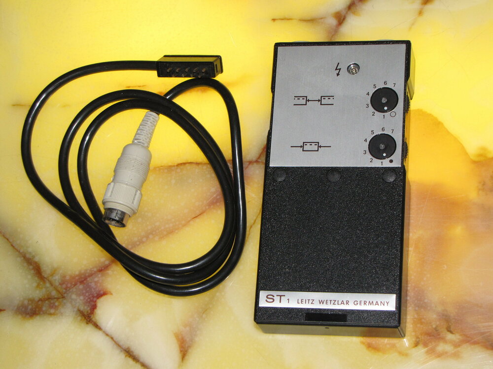

Eine kleine Ergänzung: Die LEICINA SPECIAL hat keine Blitzkontaktbuchse, sondern eine 9-polige Steckdose, an diese lässt sich das Steuergerät mit der dazugehörigen Verbindungsleitung anschließen. Am Steuergerät ist die von @Simon erwähnte Blitzkontaktbuchse u. an diesem befindet sich die erwähnte Blitzkontaktbuchse. Die Sache ist etwas umständlich, deshalb gab es von der Fa. Schmalstieg in Wien einen speziellen Adapter mit einer eingebauten Blitzkontaktbuchse. Dieser wurde an die 9-polige Steckdose der Kamera angeschlossen u. schon hatte die LEICINA SPEZIAL die entsprechende Blitzkontaktbuchse u. an der Kamera hing nicht so viel rum.
Dazu gibt es auch Schaltpläne, und den (sündhaft teuren) Adapter habe ich mir mal mit Lötstiften (1.0 oder 1,3mm, weiß ich nicht mehr genau) auf einer gewöhnlichen Lochrasterplatine, die von den Lochabständen genau passte, selber gebaut - als ich noch eine Leicina hatte. Funktionierte einwandfrei. Nervte an der Leicina schon maximal, das rumbammelnde Steuergerät.
