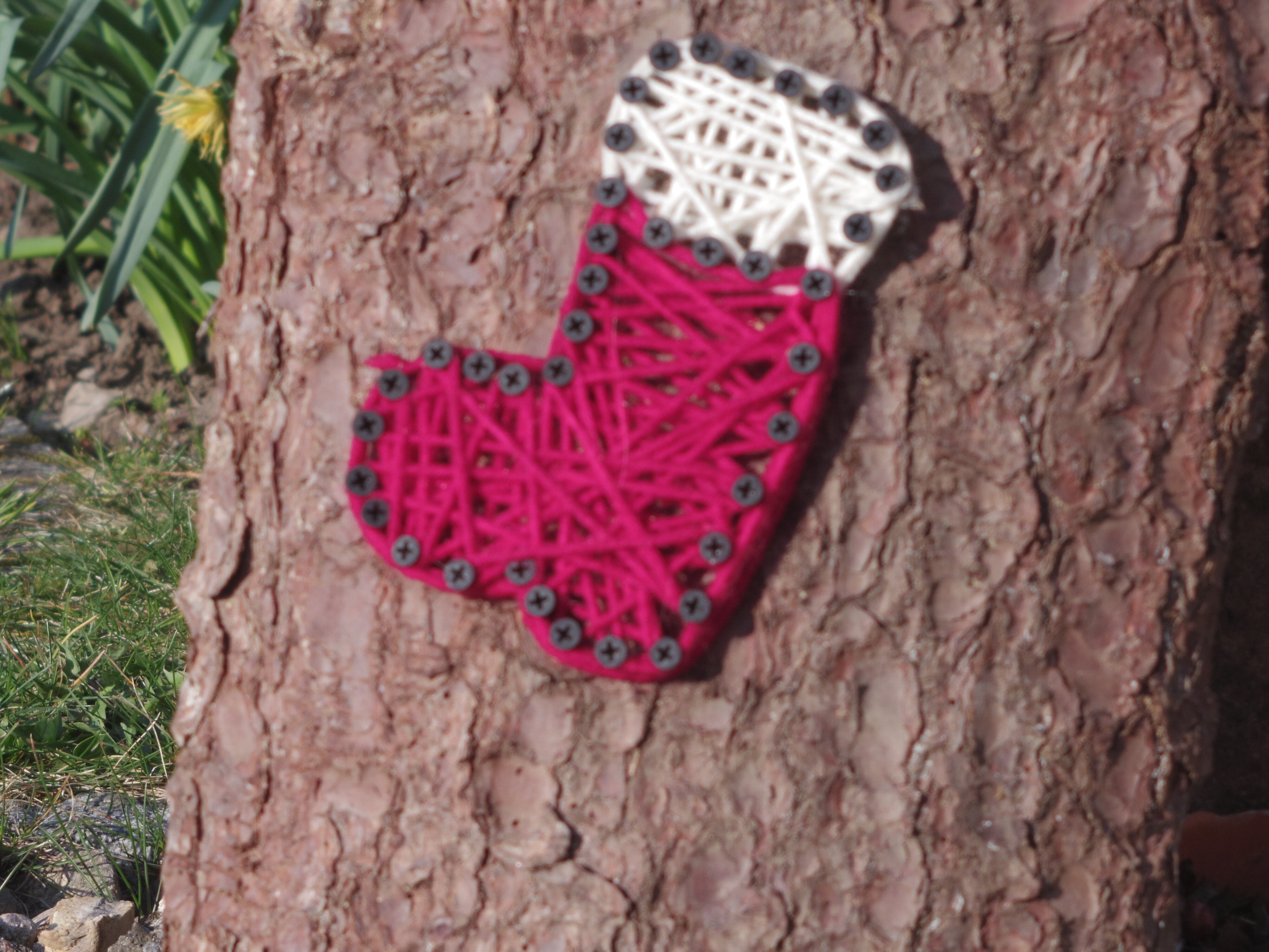

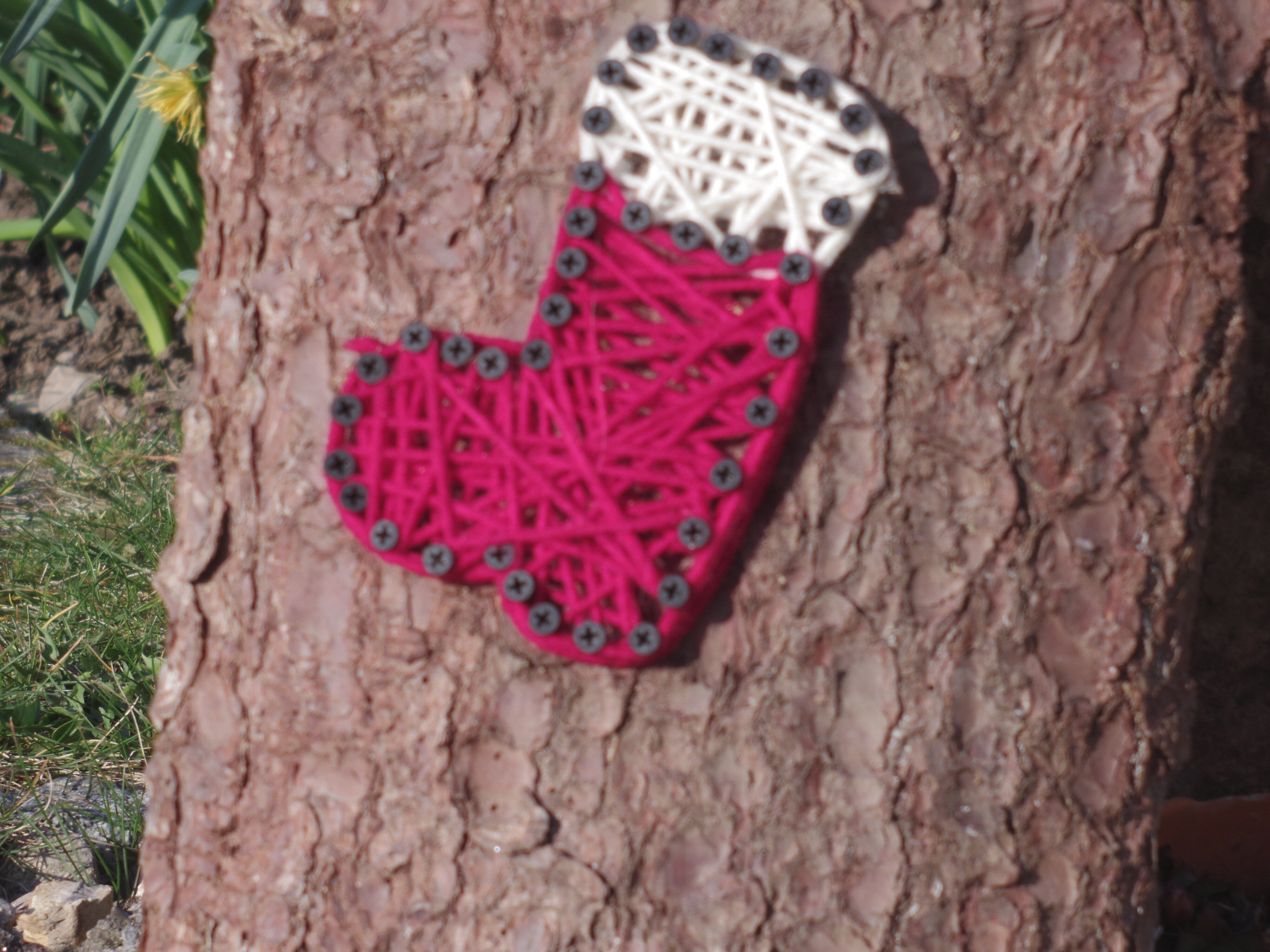

Achtung, jetzt kommt ein Foto. Grundsätzlich Entfernungseinstellung 2m, mit Maßstab abgemessen. Blende bei allen Fotos auf 5,6.
Dann Kern Svitar 12,5
Scneider Tessar, die Schärfe liegt aber hinter den 2 Metern...
noch ein anders Tessar, das genau gleich funktioniert

Scheint mir nicht ganz gerade zu sein, also Objektiv leicht schief zur Filmebene. Ich finde, das sieht man beim unteren Bild sehr gut, rechts scharf, und links gar nichts wirklich scharf. Ich kenne das von verstelltem Scheimpflug bei DCI-Projektoren.
Schraub mal die Optik nicht fest, sondern nutze die Möglichkeit, den Abstand zu verändern. Weiter weg und gar nix mehr scharf, dann mußt du logischerweise dichter ran. Wirds weiter weg dann scharf, unterlegen. Am Besten kannst du das mit einem weißen Gitternetz prüfen, so meine Erfahrung. Da kann man das Auflagemaß soweit optimieren, das man auf die minimalste chromatische Aberation kommt. Ich habe das Problem immer mit einfarbigen Testbildern, man stellt auf eine Wellenlänge scharf, mehr oder minder komplett übers ganze Bild, und mit Schwarz-Weiß Kachelbild sieht man dann die unscharfen Übergänge.

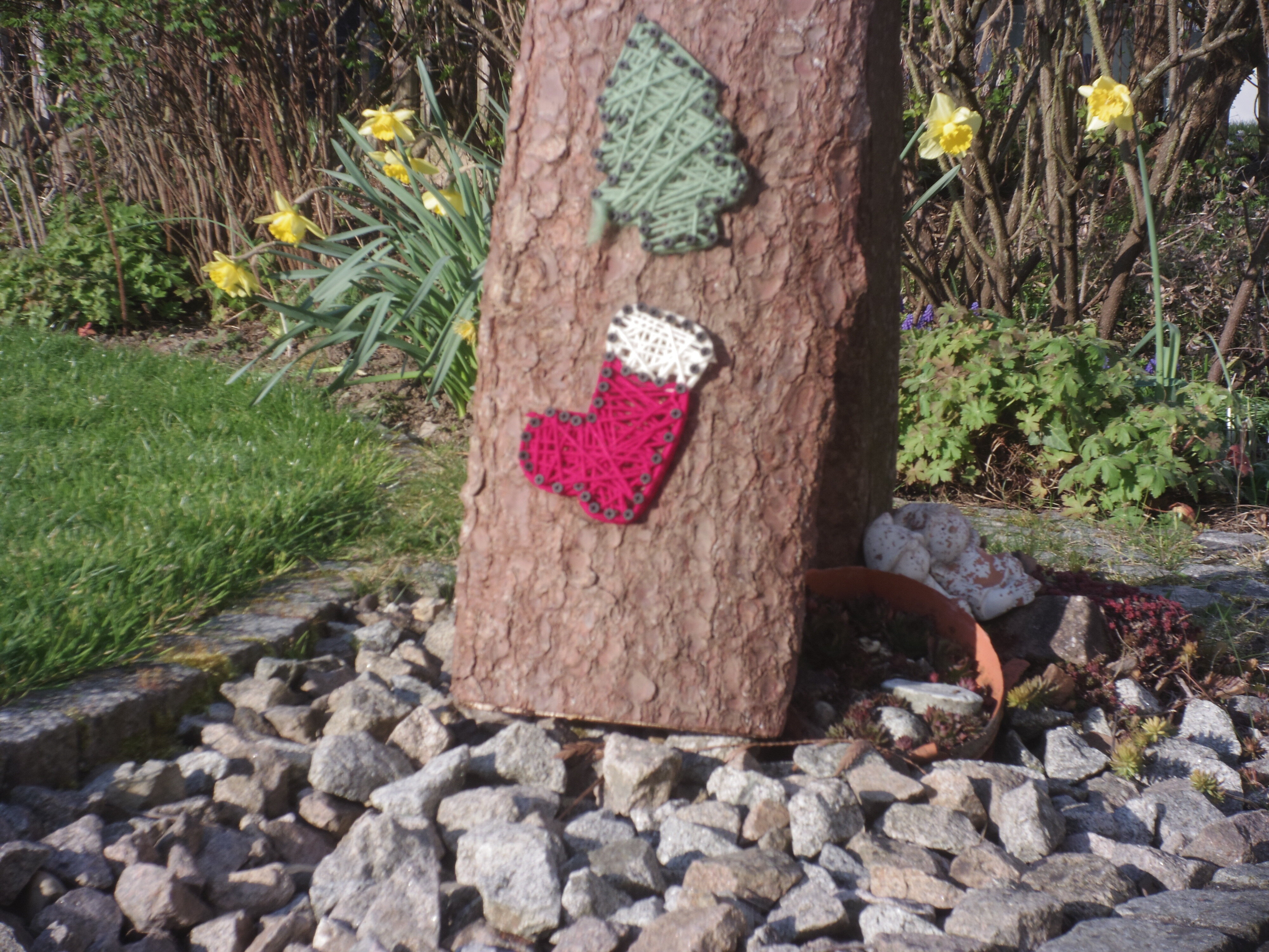

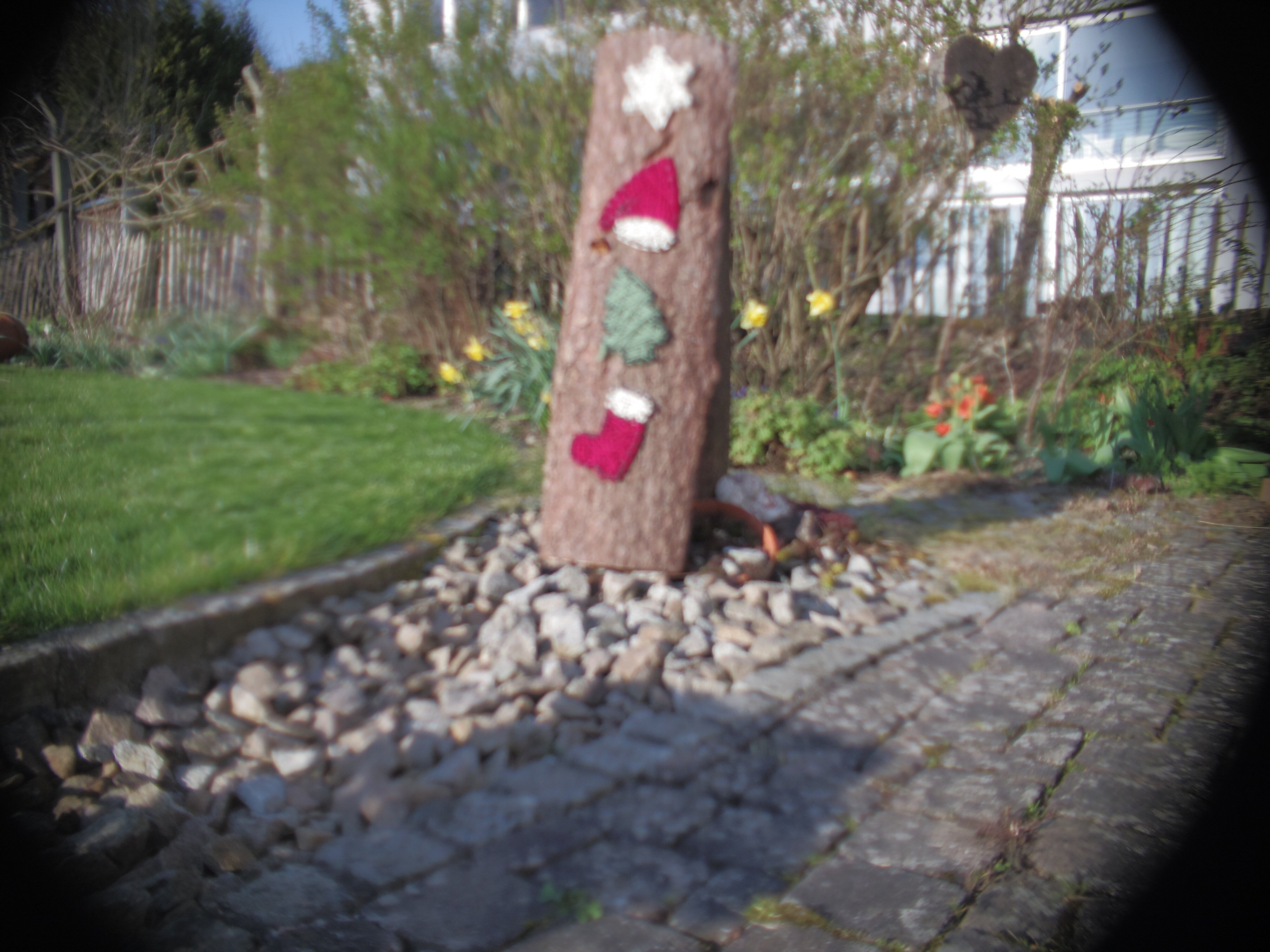

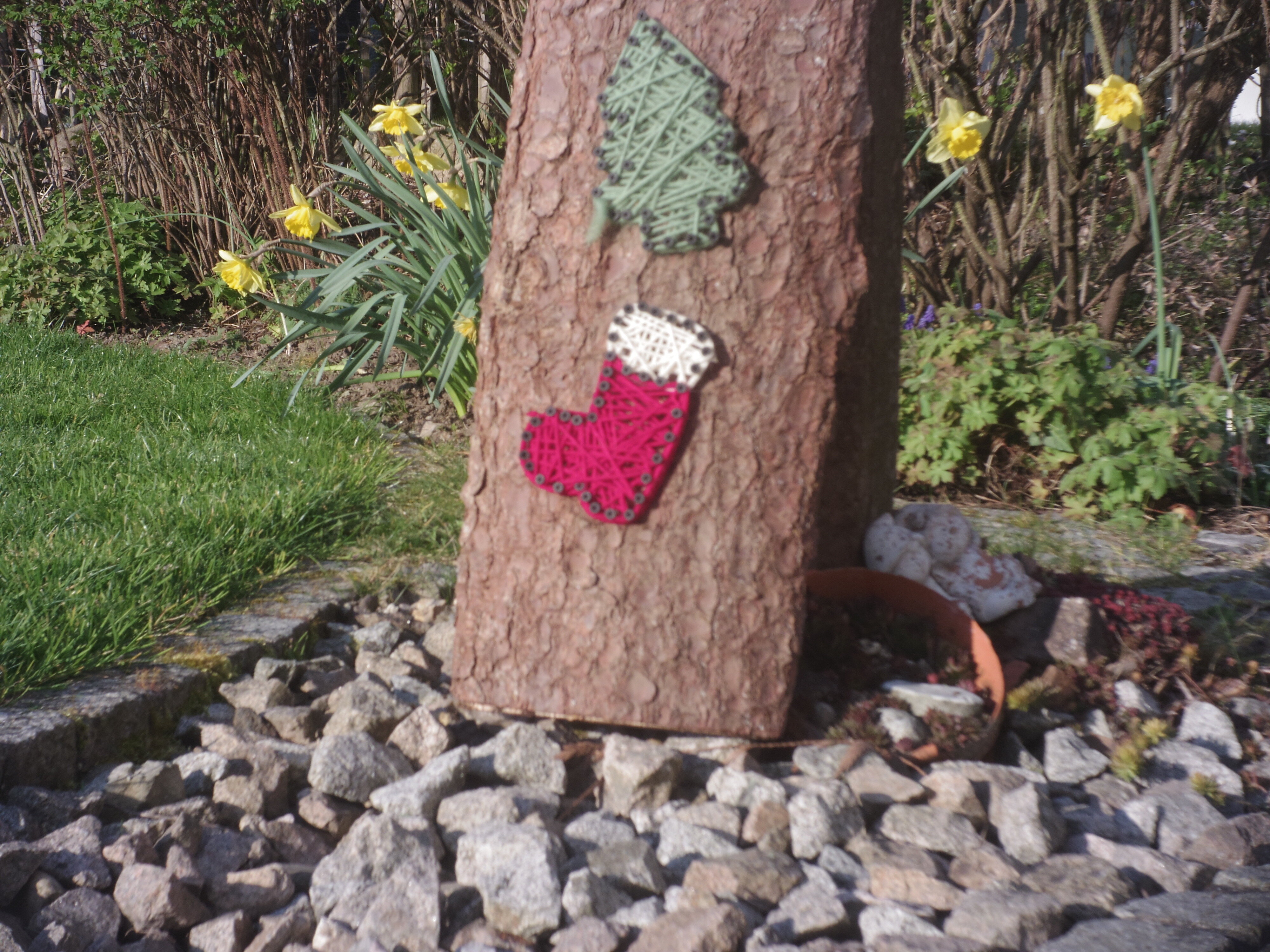

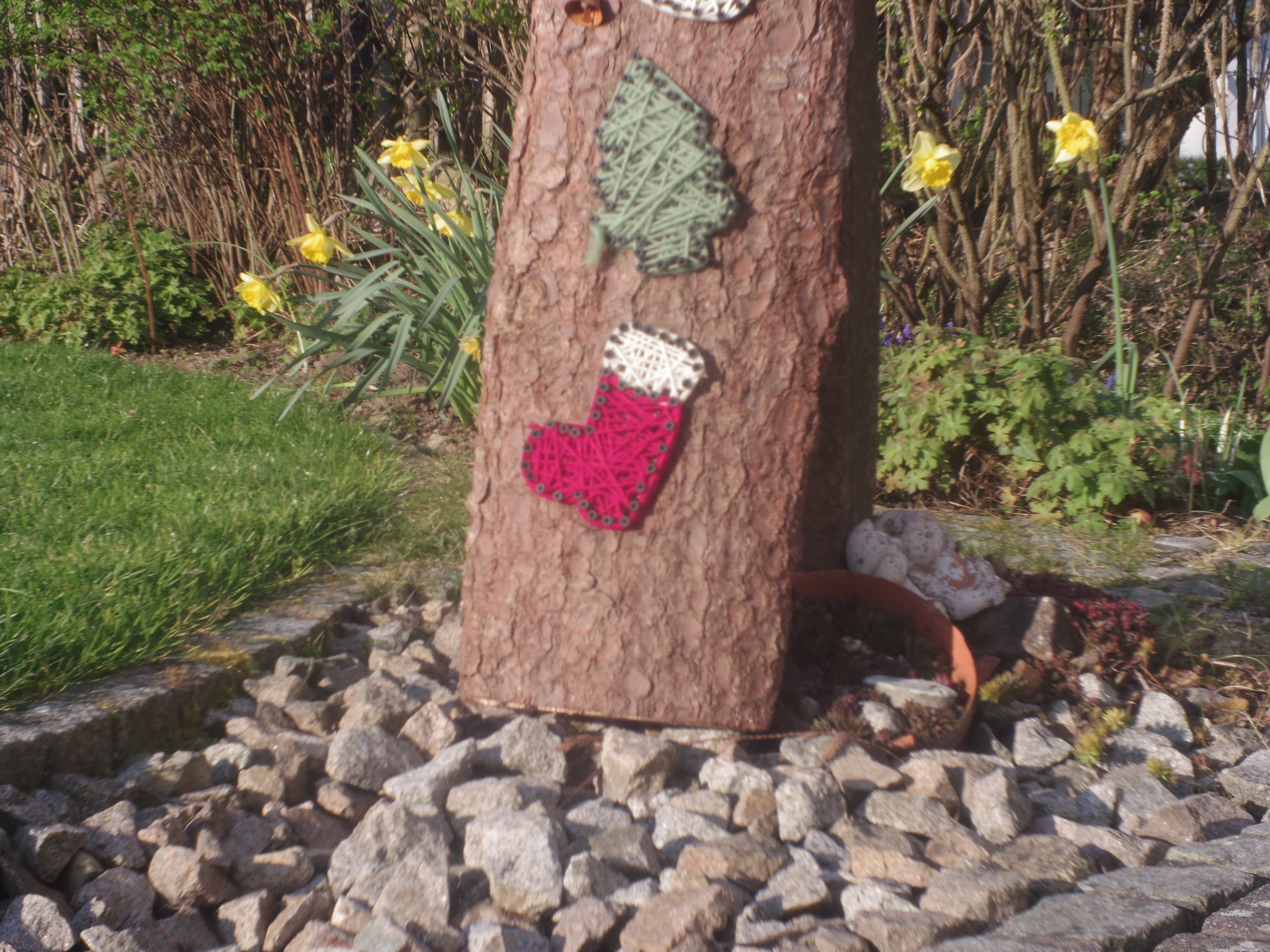

So, nun habe ich Hausaufgaben gemacht. Meine Nachbarn wundern sich, warum der Uwe in der Sonne mit Wolldecke auf dem Kopf vor einer schwarzen Kiste sitzt. Aber das ist eine andere Geschichte.
Das wirklich erstaunliche, danke Simon, ist, dass alle Objektive scharf zeichnen. Selbst das Switar 5,5, was auf der Pentax so unscharf ist, ist gestochen scharf. Auch komplett aufgeblendet. Ich werde noch ein wenig probieren.

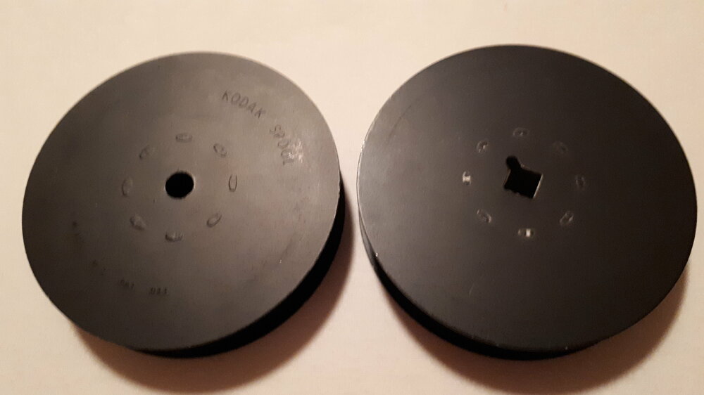

Hallo Uwe,
bei der H8 könnte man auch mit den kleinen Spulen arbeiten, also den 10m Spulen. Da hast Du bestimmt was in Deiner Sammlung. Es sei denn, Du wolltest bei der H8 gleich mit den großen 30m Film anfangen. Bei den 30m Spulen gibt es welche, die nur für den 16mm Film verwendet werden können, also für die H16 etc.
Ich schau nachher mal nach, ob ich was für Dich habe!
Ulrich
Hab nachgesehen,
Ich habe Dir so eine Spule.
Die linke hat auf der einen Seite ein Rundlich, die passt nur bei 16mm Kameras. Die rechte passt. Die hat auf beiden Seiten einen Vierkant mit "Nase".
Schick mir einfach Deine Adresse per PN.
