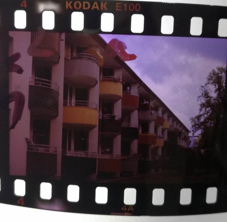

Jetzt wollte ich mal mit Eukobrom experimentieren (FB bei 38°, 7, 8, 9 min), dann Zweitblichtung, dass ganz normal C-41. Alle meine Ergebnisse sind ziemlich farbstichig und teils zu dunkel geworden.
Bei meinen ersten Versuchen habe ich Rollfilm genommen, den von der Spule gerupft und der indirekten Frühlingssonne ausgesetzt. Wenn ich Super 8 nehme, wird mir das wohl nicht so einfach gelingen. Ich habe gelesen, dass normale Wolfram-Birnen, Farbstiche erzeugen.
Hat jemand von euch Erfahrung mit Zweitbelichtung bei Farbumkehr? Es muss ja genug Licht an alle Teile des Filmes, auch auf der Spule kommen. Bei Swarzweiß nehme ich einfach meine Projektorlampe. Benötige ich eine extra Tegeslichtbirne für Farbfilm?  Fragen über Fragen...

P.P.S. Angefügt ist das beste meiner schlechten Ergebnisse: Eukobrom 1+9 8min, Zweitbelichtung an ganz normaler Küchenlampe (Energiespar), Zweitentwicklung nach C-41, alles bei 38°C.

Die Lichtquelle ist egal, solange sie hell genug Ist und überall hinkommt. Farbstiche macht die nicht. Die soll alles an verbliebenem Silbersalz belichten, und dem istcdad Spektrum egal, so lange "alles voll belichtet" werden soll.
Farbstiche kannst du oft durch pH-Einstellung des FD ausgleichen. Kennst Du meinen Dignan-Scan auf Filmkorn?
OK, danke, dann vermute ich, dass meine Behelfslichtquelle einfach nicht hell genug war, denn vor ein paar Monaten hat es perfekt geklappt. Ich würde bei den nächsten Versuchen dieslebe Lichtquelle nehmen, die ich erfolgreich bei SW-Umkehr nehme. Trotzdem wundert es mich, dass das gleiche Filmmaterial, korrekt belichtet, plötzlich dunkel und farbstichig wird. Der einzige Unterschied war die Lichtquelle (Küchenlampe vs. indirektes Sonnenlicht).

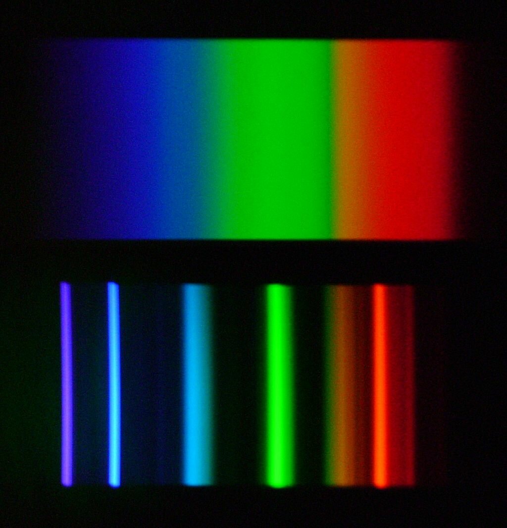

Vielleicht liegts an der Natur der ESL. Die haben kein durchgängiges Spektrum, sondern nur bestimmte (Farb-)Linien im Spektrum. Wenn die ESL genau da ihre Linien hat, wo der Film relativ unempfindlich ist, muss man u.U. viel mehr und länger draufhalten, als mit einer Glühbirne.
Aus Wikipedia: Spektrum Glühbirne (oben) vs. ESL (unten)870192304_GlhlampevsESLSpektrum.thumb.jpg.e8dc8751d797c864b177de3bfd6a58de.jpg
Wie gesagt, das Spektrum spielt keine nennenswerte Rolle. Bei Farbstich und zu dunkel tippe ich eher auf gekippten oder verbrauchten FD.

Zu Dunkel deutet jedenfalls nicht auf eine zu schwache Zweitbelichtung hin. Wenn die Aufnahme ausreichend belichtet ist, dann kann "zu dunkel" von einer zu kurzen/schwachen oder zu oberflächlige Erstentwicklung bzw. defektem/ungeeignetem Erstentwickler kommen. Der Erstentwickler kann durch ungleichmäßige Entwicklung der Schichten ganz erhebliche Farbstiche verursachen. Der Erstentwickler ist der Dreh- und Angelpunkt des Umkehrprozess.
Dein Prozess ist höchst experimentell. C41 basiert auf CD4 als Farbentwickler, E6 auf CD3. Dieses Crossen kann zu Farbstichen führen.
