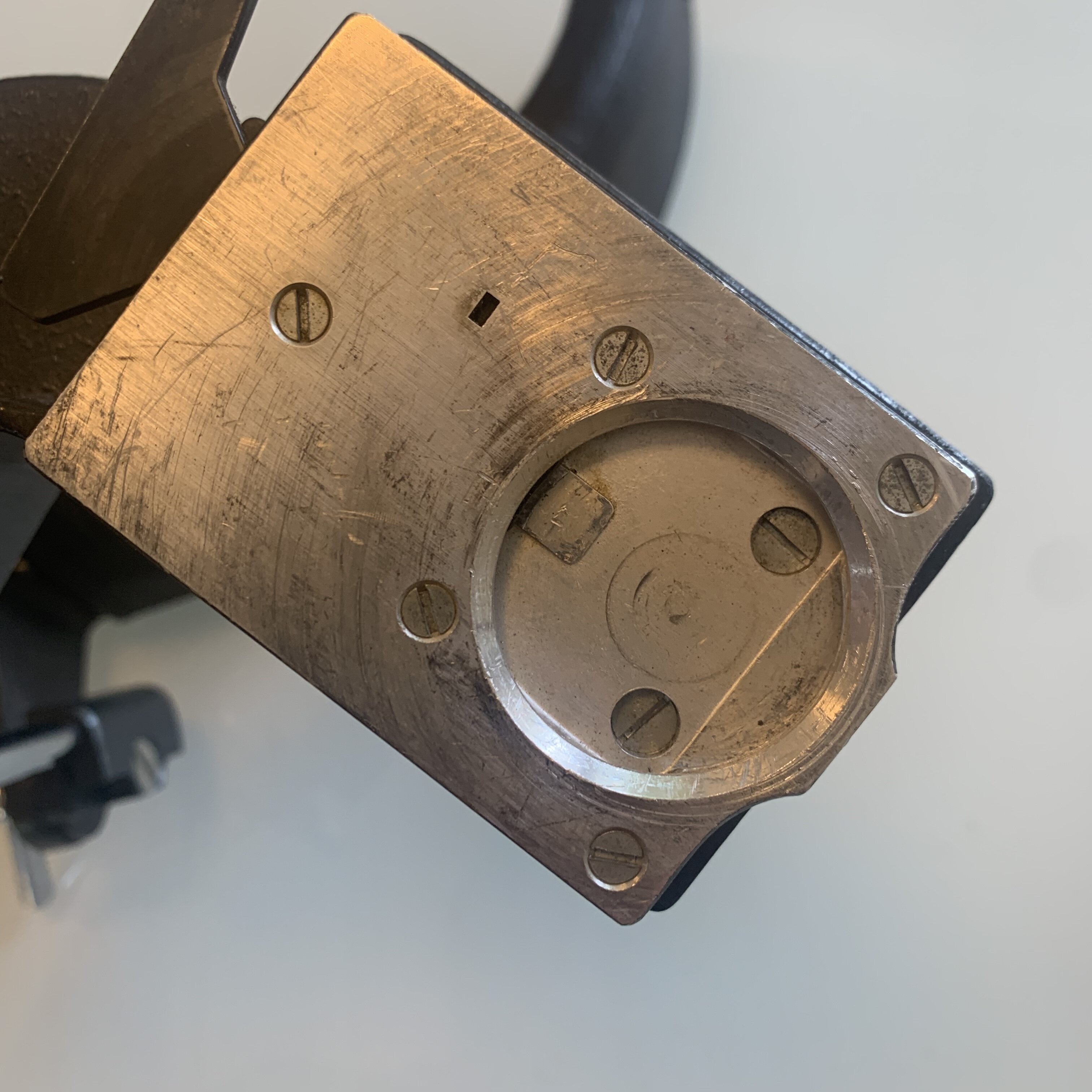

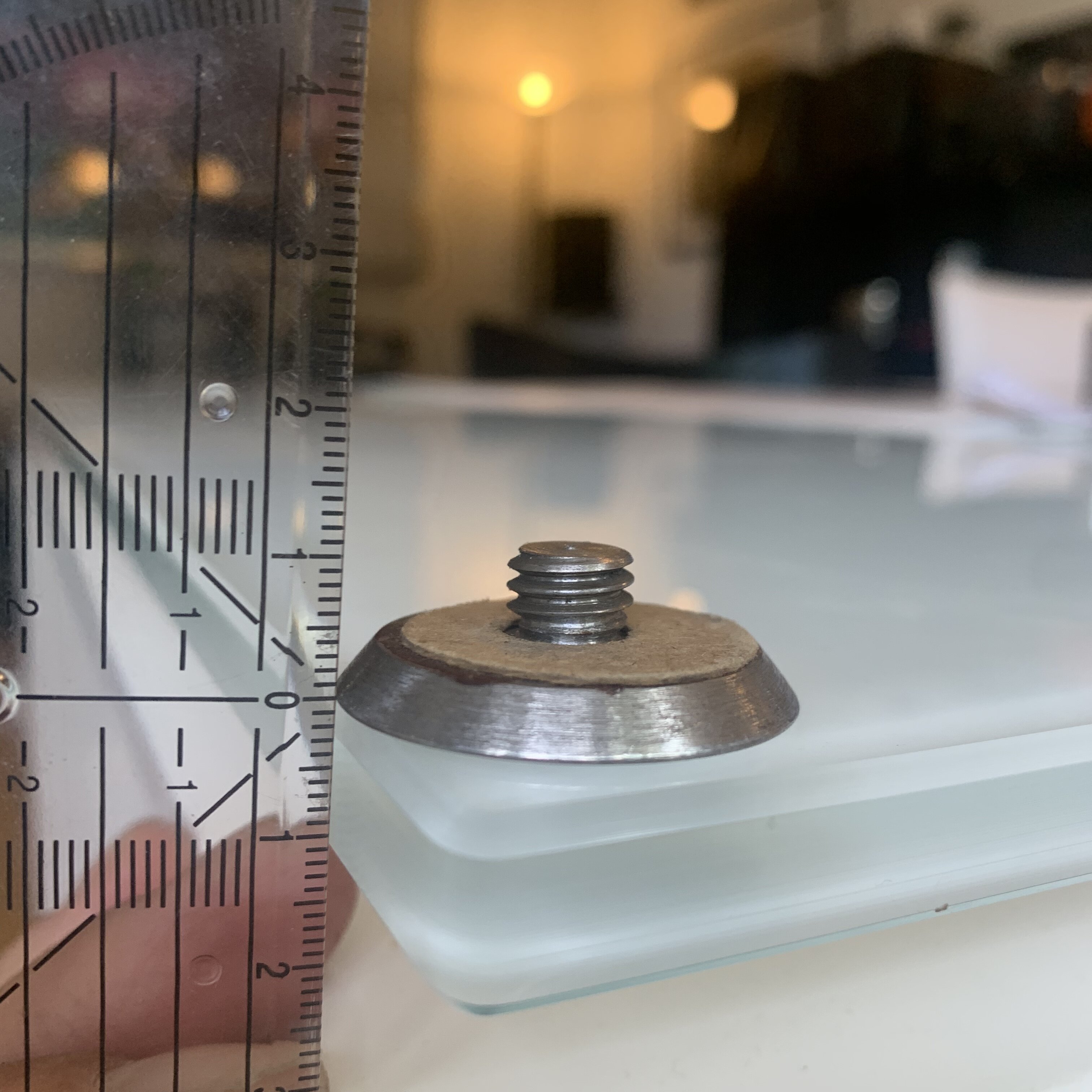

Leider ist die Schraube an der Wechselplatte (vom Pistolengriff) etwas zu kurz, was bedeutet, daß sich der Verschluss nicht verriegeln läßt. Drehe ich die Schraube mit der Platte nicht ganz in die Kamera, setze sie dann auf die Schulterstütze (d.h. es ist etwas Platz zwischen Bodenplatte der Kamera und der runden Kupplungsplatte) läßt sich der Verschluss verriegeln, nur wackelt dann natürlich die Kamera und ich müsste sie über knapp eine 1/4-Drehung festziehen. Daß kann ja nicht im Sinne des Erfinders sein, zumal man dann vor dem Einsetzten in den Verschluss diese 1/4-Drehung berücksichtigen müsste damit die Kamera korrekt positioniert ist.
Daher vermute ich, daß ich die falsche Kupplungsplatte habe. Im Prinzip müßte eine mit einer längeren Schraube das Problem lösen.

Das ist keine originale Kupplungsplatte. Die sieht ganz anders aus. (Gabs zusammen mit Griff in D'heim für 10€ übrigens 😛 )

Bolex typisch passt die Scheibe nur zu den Kameras mit flacher Basis. Sonst braucht man auch noch den BASHA oder den BASOU. Allerdings ist dann der Hebel, der auf dem Seitenaislöser wirkt zu kurz, dafür braucht's dann noch einen Bolex Drahtauslöser.
