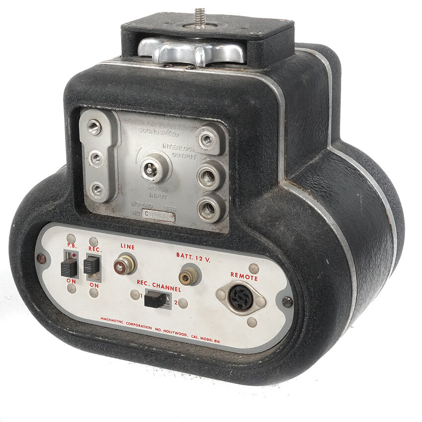

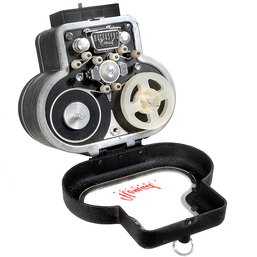

Ich glaube nicht, daß das Problem der Kauf leeren Standard Tonbands ist, sondern der des perforierten Bandes, das für das von Friedemann verlinkte "Gerät" gebraucht würde.
Ähnliches Problem bei den Siemens N8- und 16mm-Projektoren mit Zweibandlaufwerk.
