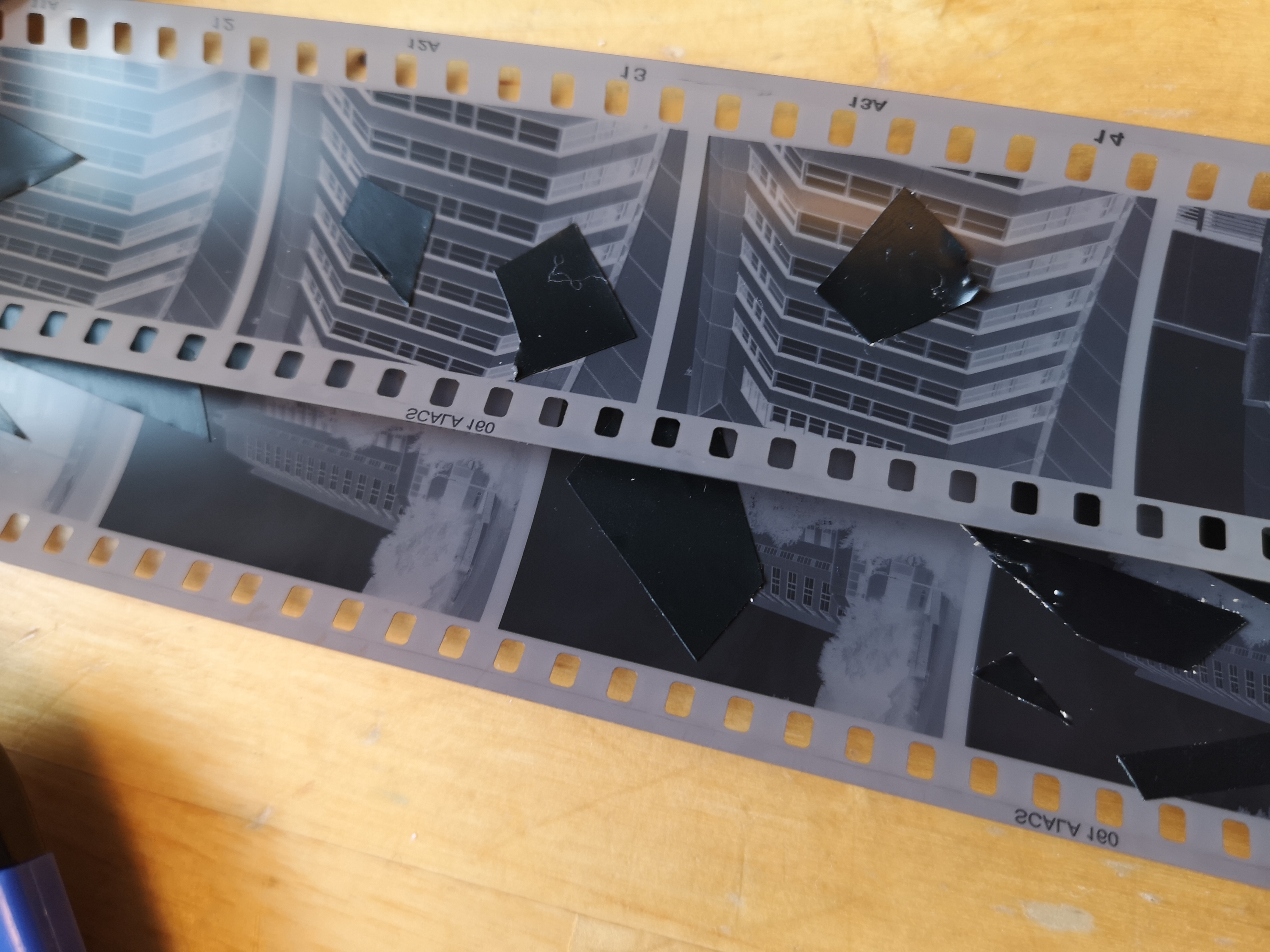

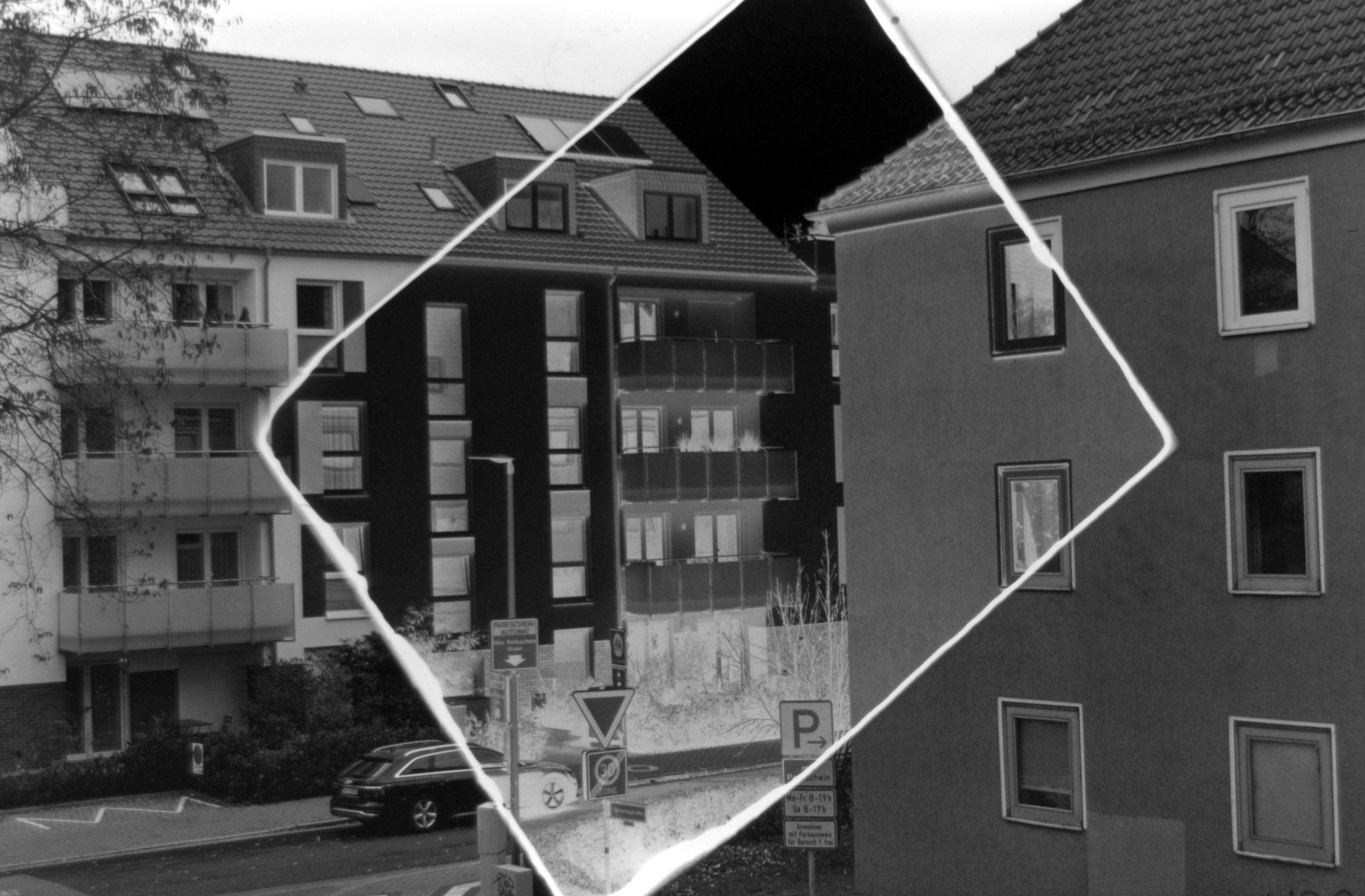

Aber kannst du mir jetzt vl schon verraten, ob du zum Maskieren nur Tape (und Objekte) genommen hast? Weil manchmal schauts nach organischen Punkten auf einzelnen Frames aus, wie aufgemalt... Tip-Ex, Maskierlack oder so?

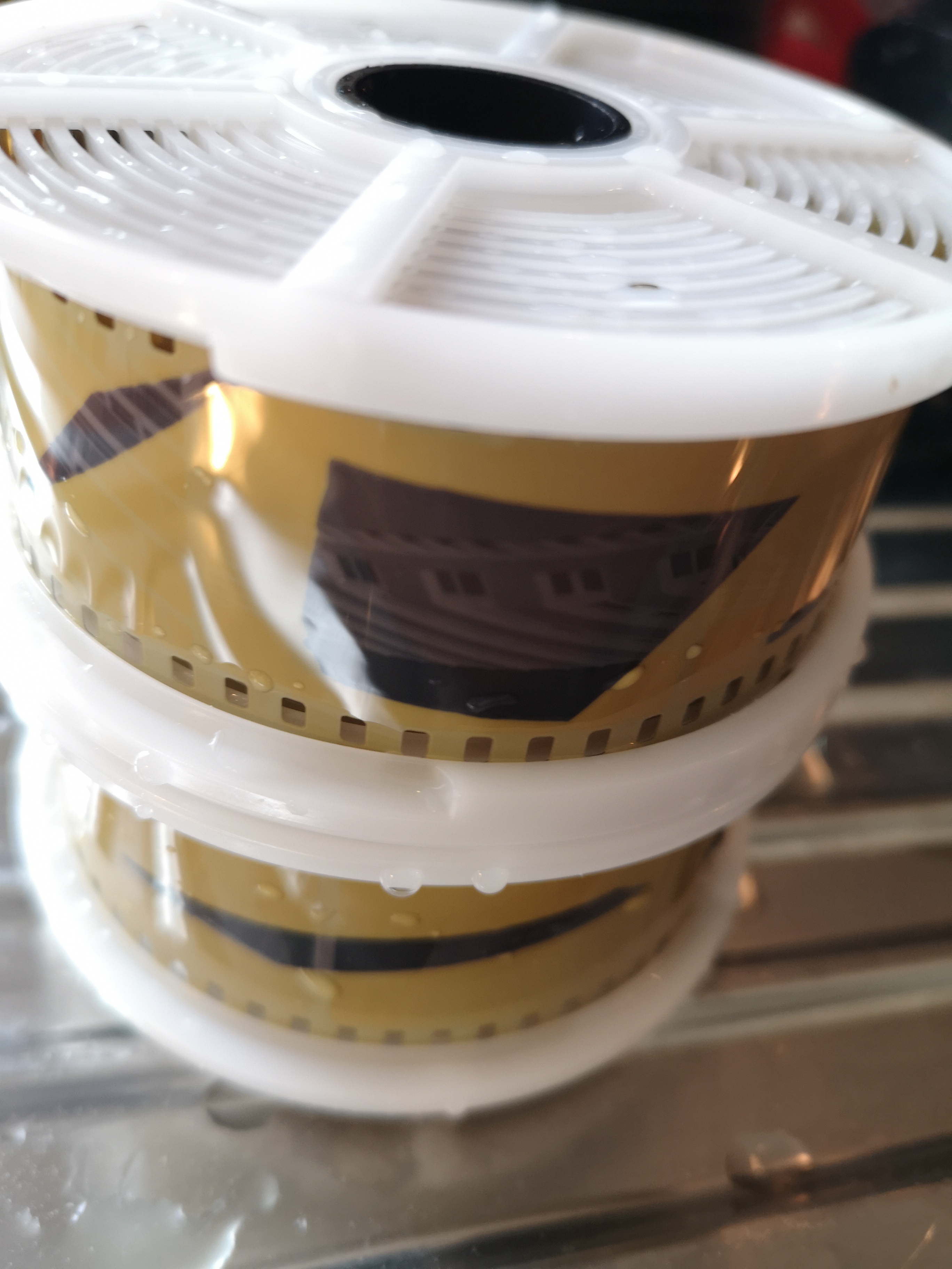

Die Negative kommen vom Tape. Anschließend habe ich einige Dias zerkratzt und dann noch mehrmals mit Bleiche betropft, so dass sie sich nach und nach "aufgelöst" haben. Meine Tochter hat eifrig geholfen (also nicht beim Bleichen, das mache ich lieber selber und alleine 😷).

Hier ein bisschen "making of Traffic III"

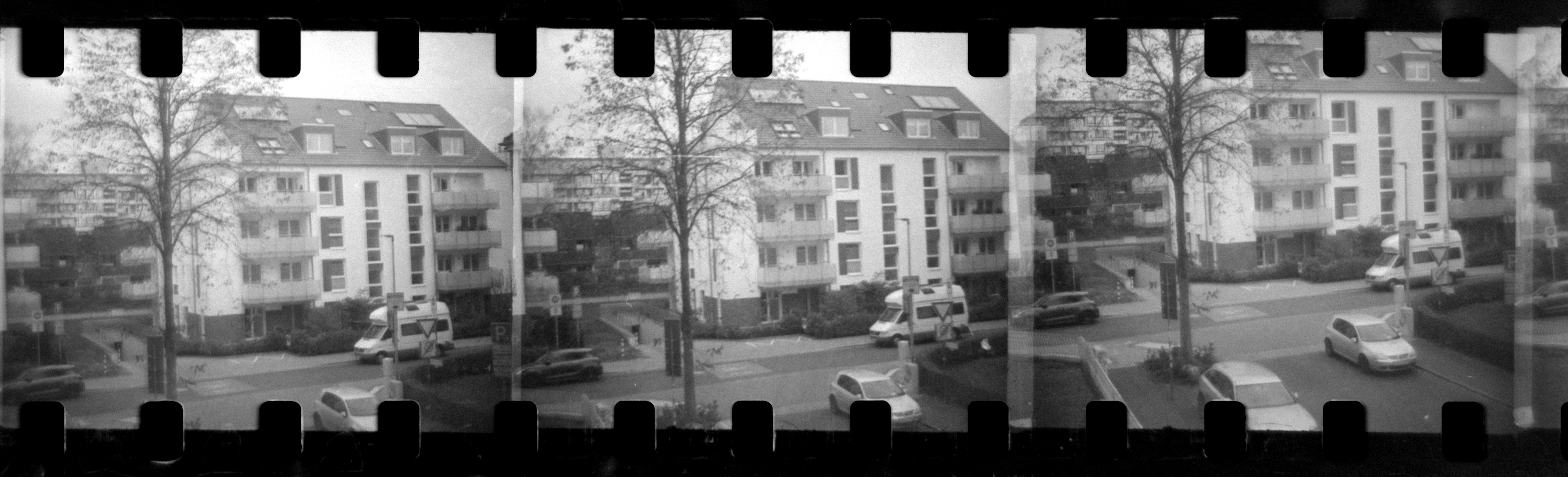

Für Dia-Freunde: Adox CHS 100 II
Habe in in Friedemanns Brühe 6, 7 und 8 min erstentwickelt. Die Ergebnisse sind fast identlisch, der Film ist also in der Umkehrentwicklung recht idiotensicher. Hätte ich den gleich genommen, wäre mir viel Arbeit erspart geblieben.
Trotzdem ist und bleibt mein Lieblings-SW-Diafim der Foma R-100. Der ist irgendwie stärker durchgezeichnet. Kann ich nur nicht mit Abklebetechnik verwenden.
Wollte nur noch ein Beweisfoto einfügen. Klapp also alles auch mit CHS 100...

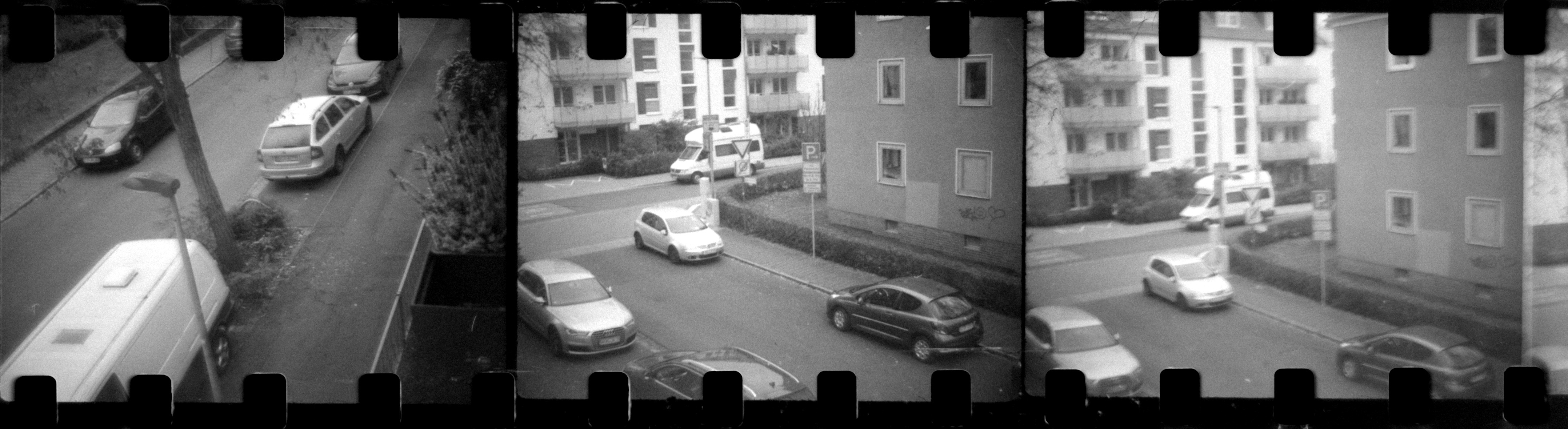

Und weil ich in Experimentierlaune war:
Der FFP Cine8 BW 40 klappt auch wunderbar als Negativ.
Hier in Rodinal 1+25, 4min bzw. 6min bei 20°C. Der Belichtungs-/Entwicklungsspielraum ist hier also recht groß.
Aufgenommen mit der Kiev30 (ein super Gerätchen zum Eintesten kurzer D8/16mm-Streifen)
Eventuell hast du es schon iwo geschrieben und ich habs übersehen, in dem Fall bitte nicht steinigen ;): was für Tape verwendest du? Scotch schmiert mir zu sehr und hinterlässt Kleber und auch das billigste Tesa find ich nicht ideal (ich dachte, je billiger desto besser, zumindest gilt das bei Malerkrepp, die billigen haben kaum Kleber drauf und hinterlassen garkeine Spuren)
Falls du mal weiter experimentieren magst: ich habe jetzt Maskiergummilösung für Aquarellmalerei als DIE Maskierungslösung für alles organische für mich gefunden. Es hält jeder Bleiche stand und löst sich anschließend nahezu rückstandsfrei durch ganz leichtes drüberwischen. Auch eventuell zugefügte Tuschen o.ä. werden durch das leichte Wischen nicht beschädigt, geschweige denn die Emulsion.
Oberhausen kann jeder mitmachen, auch in den 'großen' Sektionen. Und sie projezieren auch Schmalfilm und sind offen für experimentelles. Also, nur Mut 😉
Habe ich tatsächlich nirgendwo erwähnt. Ich habe mir zur Reparatur der spröden Balgen meiner alten Adox Golf bei Thomann ein Tape namens "Stairville ISO Band Black" gekauft. Als ich das erste Mal mit der Umkehrtechnik experimentierte, habe ich dieses Band und Tesa benutzt. Das schwarze Tape ließ sich besser verarbeiten und auch ablösen. Allerdings muss der Film vollständig trocken sein, sonst löst es sich bei ersten Flüssigkeitskontakt sofort wieder ab.
