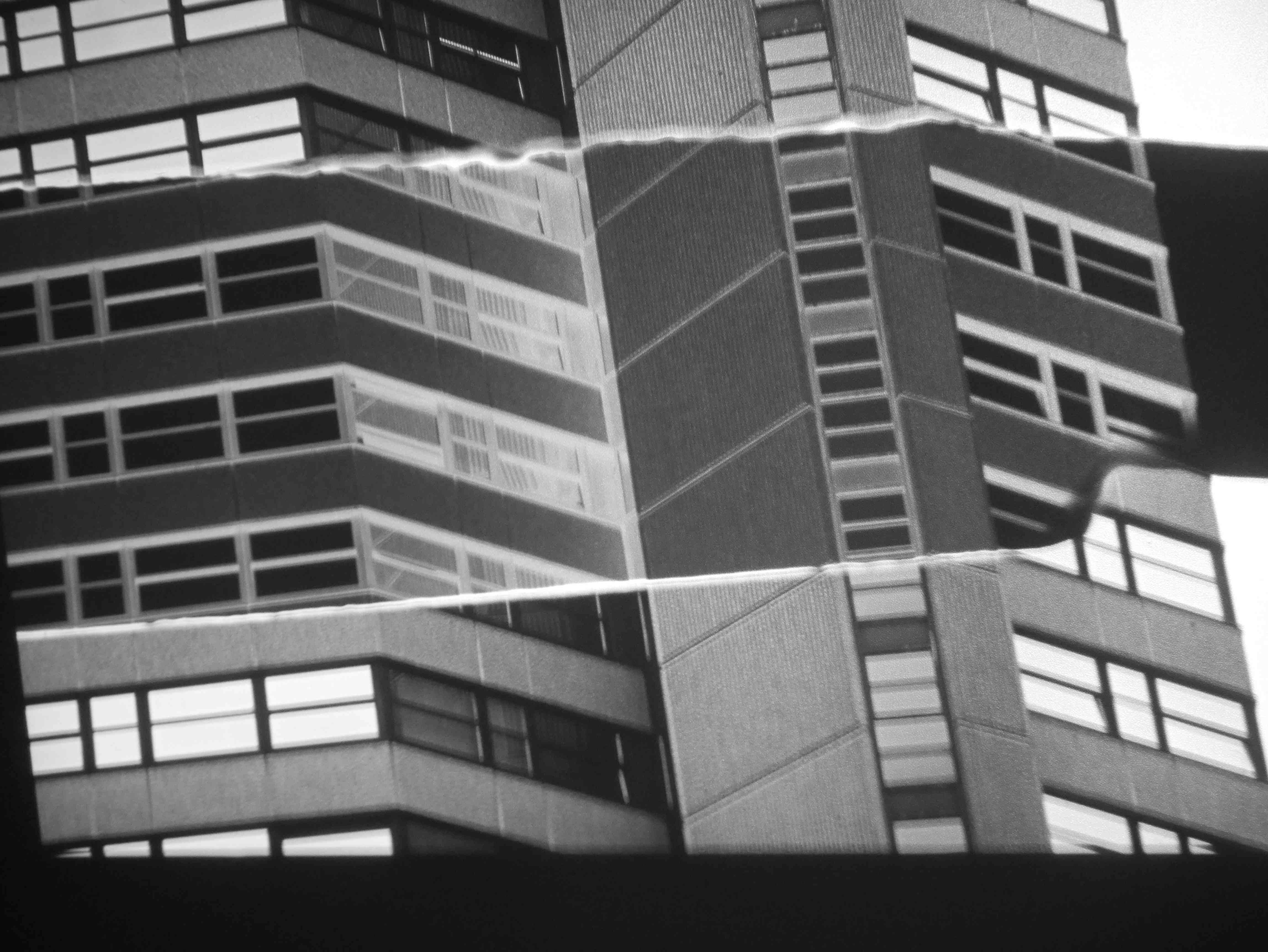

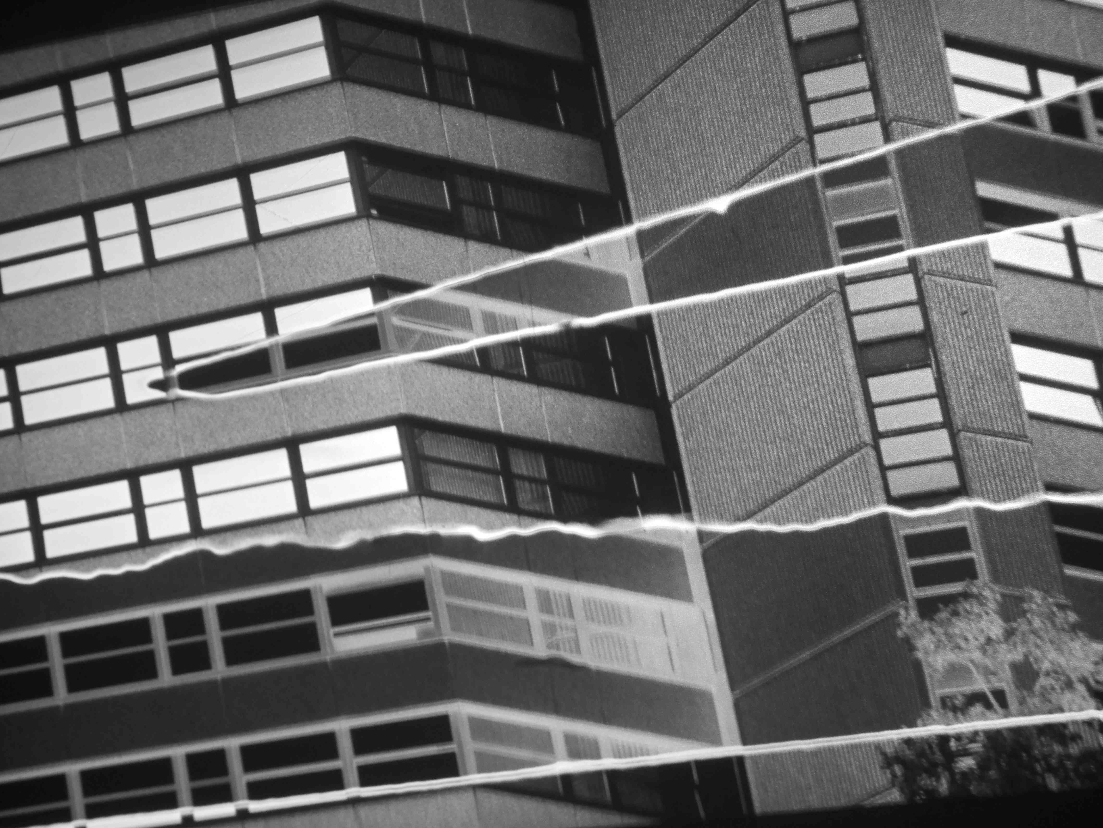

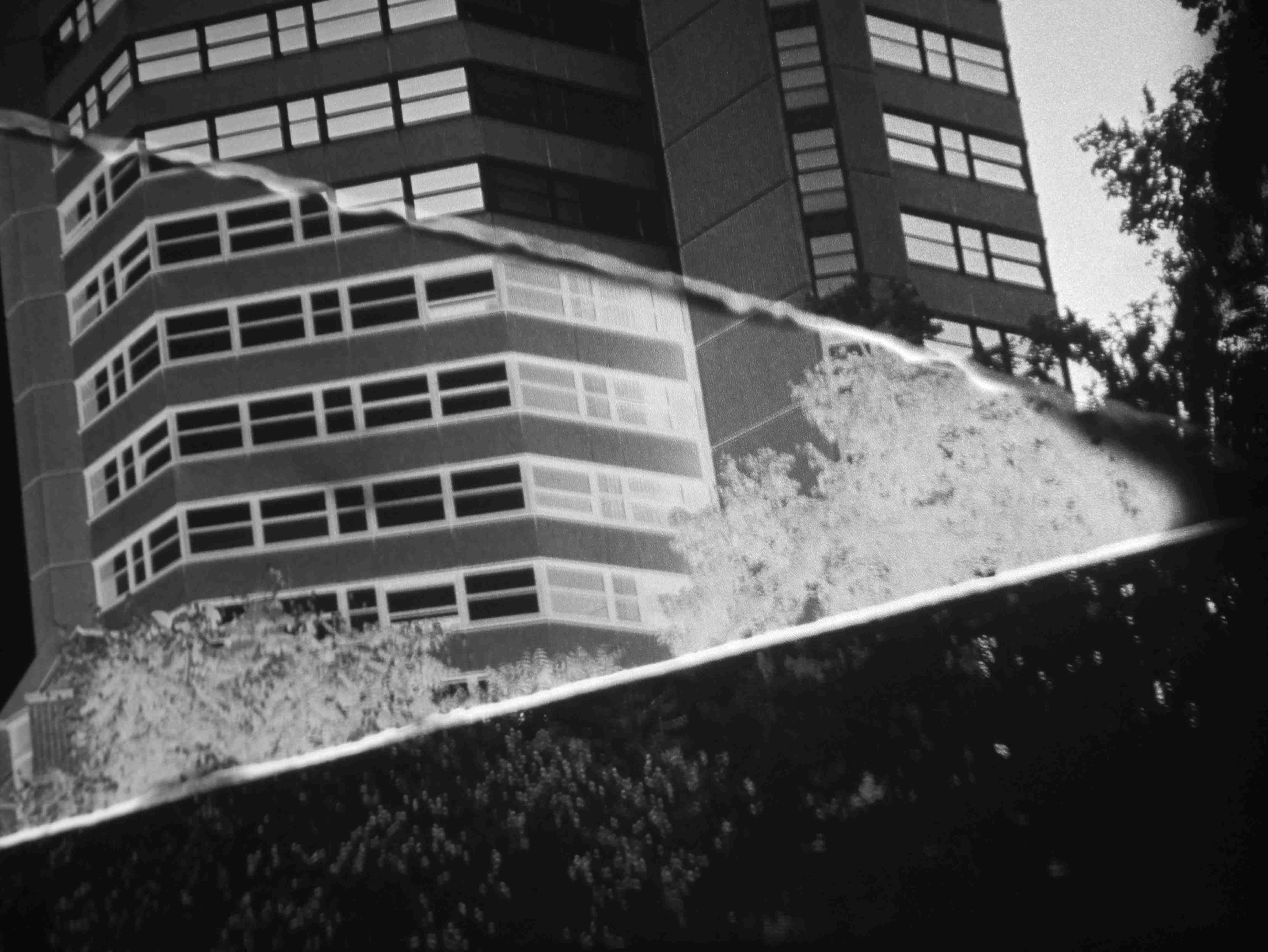

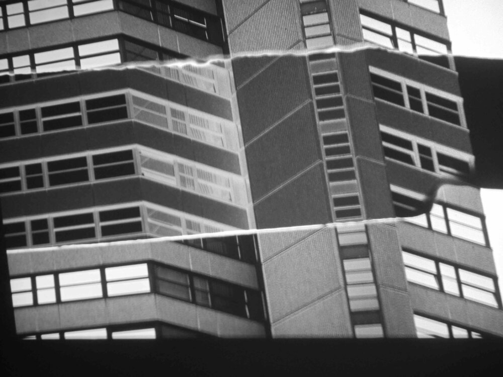

So. Ich habe eine Woche experimentiert und die Firmen Adox und Tetenal durch eifrigen Materialverbrauch unterstützt.
Annehmbare Ergebnisse gibt es erst ab einer Erstentwicklungsdauer ab 25 min. Ich bin echt fast wahnsinnig geworden und wollte schon alles hinschmeißen und nur noch TikTok-Videos mit dem Handy drehen. Glücklicherweise habe ich auf Youtube ein Video eines netten jungen russischen Herrn gesehen, der gefilmt hat, wie er mit dem Umkehrsatz nach Wehner arbeitet. Für kurze Zeit war ein Teil der Gebrauchsanweisung im Bild. Dort stand, man solle Adox Scala 160 (@200) für 23 min erstentwickeln und Foma R-100 (@200) für 11,5 min. Dann hatte ich also endlich einen Vergleich, den mir niemand, und erst Recht nicht der Kundenservive von Adox, liefern konnte und/oder wollte.
Warum aber so lange? Liegt es am hohen Silbergehalt des Silvermax Films (der ja identisch mit dem Scala ist)? Warum sehen die abgeklebten Negative bei jeder Entwicklungszeit zwischen 7 und 35 Minuten immer perfekt aus, während das Positivbild bei allen Entwicklungszeiten unter 25 min fast schwarz ist? Fragen über Fragen.
Hier also:
Adox Scala 160@200, in Umkehrentwicklung nach Friedemann und "Half-Process" nach Tuohy. FD 25min, 30 min, 35 min. Meinem nächsten Projekt "Traffic III" steht also nichts mehr im Wege: Ich kann Scala 160  entwickeln und FFP Cine8 BW40. Meine Bolex ist frisch geschmiert. Nur das Wetter spielt jetzt nicht mehr mit...
