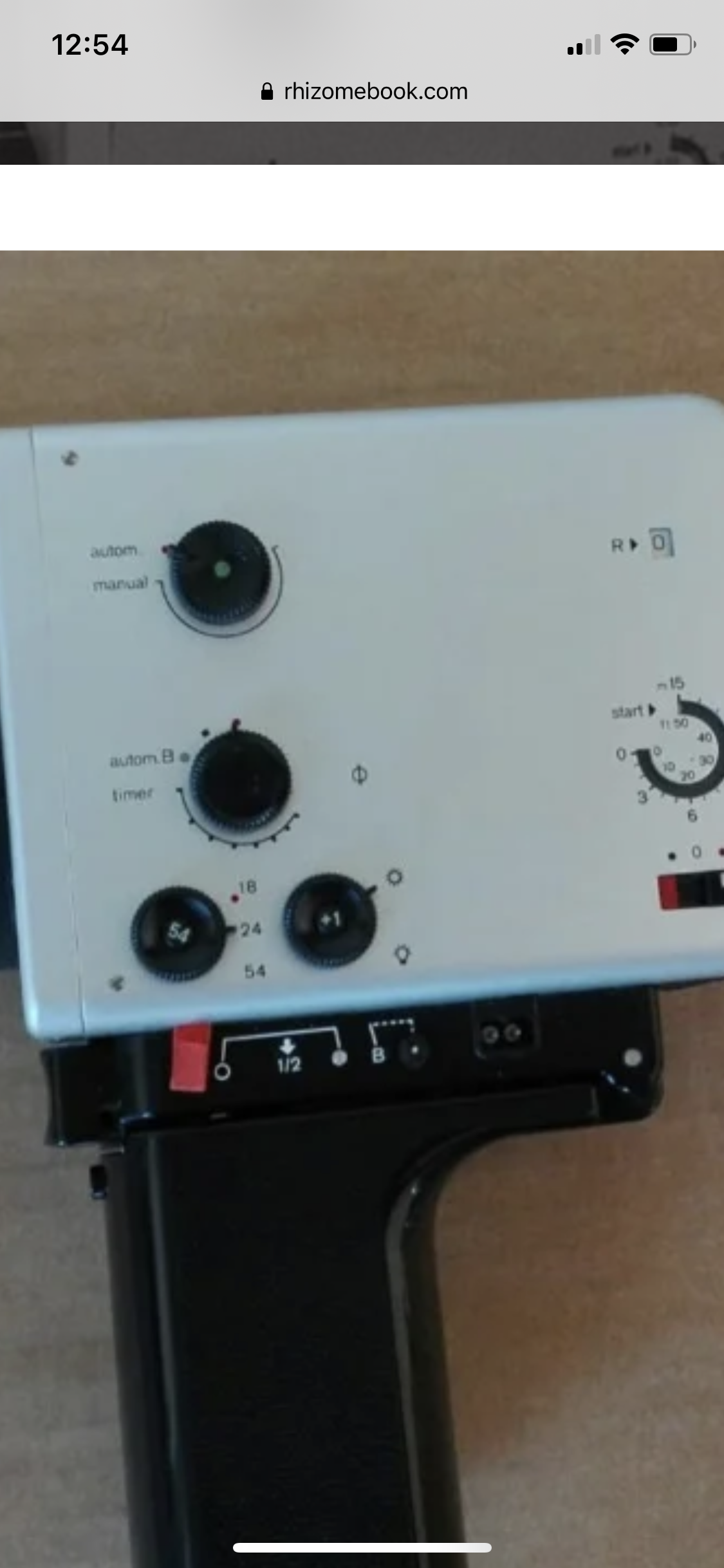

Frage zur Porst MS65XL
k.schreier
Lt. super8-data auf FIlmkorn hat die Kamera keinen Intervall-Timer...aber ich glaube das ist falsch, wenn ich mir die Kamera so ansehe:
Was meint Ihr?
Das kann doch eigentlich nur ein Intervalltimer sein...
Desweiteren steht einschlägig geschrieben, daß sie nur 25/40 und 100/160 ASA daylight/tungsten kann...
Dann sollte doch E100D eigentlich funktionieren oder (der ist  ja 100 daylight....) ?
Hallo Klaus
zu Punkt 1: könnte sein, könnte aber auch ein Umschalter zwischen manueller und automatischer Belichtung sein.
zu Punkt 2: die Angabe 100/160 ASA findet sich auch bei Kameras, die diese Kerbe (gleiche Kerbe für 100D und 160T) erkennen, aber eigentlich nur Kunstlichtfilme mit 160 ASA ohne und mit 100 ASA mit Filter richtig belichten.
Es müßte also getestet werden, ob sie entweder beim 100D die fehlende Kunstlichtkerbe dazu nutzt den Filter auszuschwenken und den dann in Stellung „Sonne“ korrekt belichtet oder eben Stellung „Glühlampe“ (unwahrscheinlich).
vor 11 Minuten schrieb Helge:
Hallo Klaus
 Vielen Dank für Deine Einschätzung!
Also das Stellrädchen für die manuelle Einstellung der Blende hat die Kamera auf der Oberseite (so wie bei Bauer üblich  -denn sie ist ja "Bauer-made" )
So kann es eigentlich nur Intervalltimer sein.
 Zu Pkt. 2...tja ...da macht wohl nur Versuch kluch... oder - wie ist das üblicherweise bei den Bauer-Kameras ?
Von der Position her könnte es wirklich ein Intervalltimer sein. Aber was soll ein Intervalltimer, bei dem offensichtlich keine Zeiten auf der Skala angegeben sind?
Es könnte so gesehen auch ein integrierter Selbstauslöser sein (Ja, ist keine Minolta... 😉 )
...was aber auch witzig ist: laut super8data ist diese Kamera nur eine XL-Version der MS60. Die MS60 hat dort aber keinen Drehregler?!
Es könnte natürlich auch sein, dass es zwei Varianten der Kamera gab, die beide unter demselben Namen verkauft wurden...
vor 35 Minuten schrieb Benutzername:
Ich bin mir mittlerweile ziemlich sicher, dass es ein Intervalltimer ist.
Die MS80 hat ebenfalls diesen Regler und hat lt. super8-date einen Timer... ist wahrscheinlich ein "copy and past"-Fehler....
Bei den Nizo Silberlingen hat der Intervalltimer auch nur Striche und keine Zeiten....das muss man dann am Klacken nach Sekundenzeiger einstellen...
Und ja, richtig, bei der MS60, die keinen Intervallteimer hat, ist an der Stelle nämlich nur eine runde Blindabdeckung.
Die XL-Version unterscheidet sich also nicht nur durch die Lichtstärke.

Zur Ursprungsfrage der Porst MS65:
Der besprochene Drehregler der Porst MS65 muss ein Intervaltimer sein, denn:
Die Filmgeschwindigkeit kann auf 18, 24, 40 oder eben „EA“ eingestellt werden.
Der (vermutliche) Intervalltimer daneben zeigt dann auch eine Stellung „E“ (Einzelbild) neben dem Symbol A. Das wird in dieser Stellung „EA“ also die ganz normale, manuelle Einzelbildschaltung mit automatischer Blendenermittlung  (vermutlich ermittelt für 18B/s) sein. Die anderen Positionen sind Intervalle, wobei die Blende wie bei Stellung „EA“ ermittelt wird.
Ich wage die Behauptung, dass es sich tatsächlich um den erwähnten Nizo Intervallschalter handelt, aber ohne dessen „B“-Stellung (Einzelbildschaltung mit automatischer Regelung der Belichtungszeit und Weiterschaltung auf das nächste Bild). Würde technologisch auch Sinn machen.
Die Porst MS60 (habe ich hier liegen) ist übrigens NICHT baugleich zur MS65 wie manchmal erwähnt, denn der MS60 fehlt der Intervalltimer, hier ist ein Blinddeckel verbaut.
Wenn man bei der MS60 den Filmgeschwindigkeitsschalter auf „E“ stellt (entspricht der Stellung „EA“ bei der MS65), hat man die normale Einzelbildschaltung.
