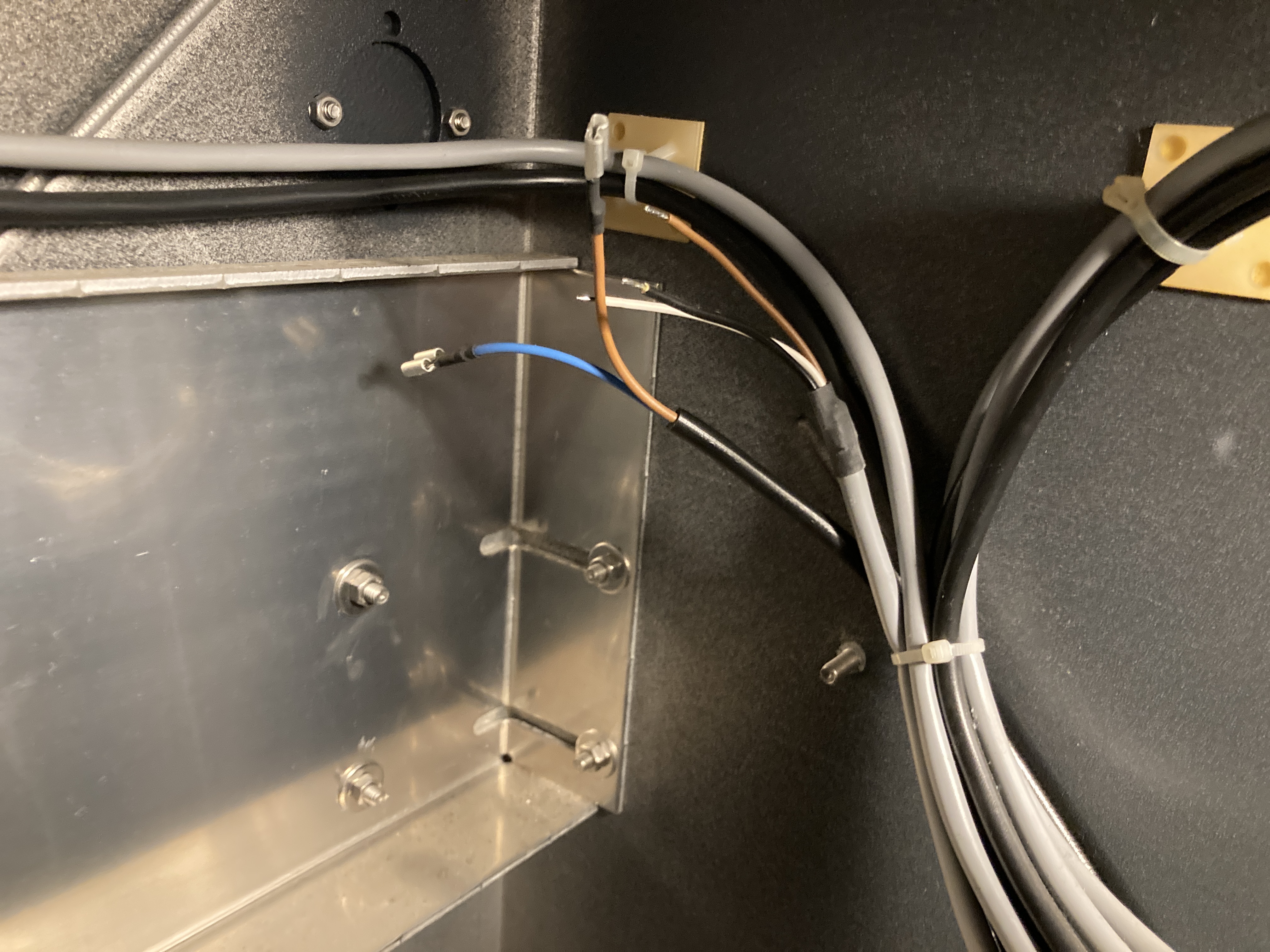

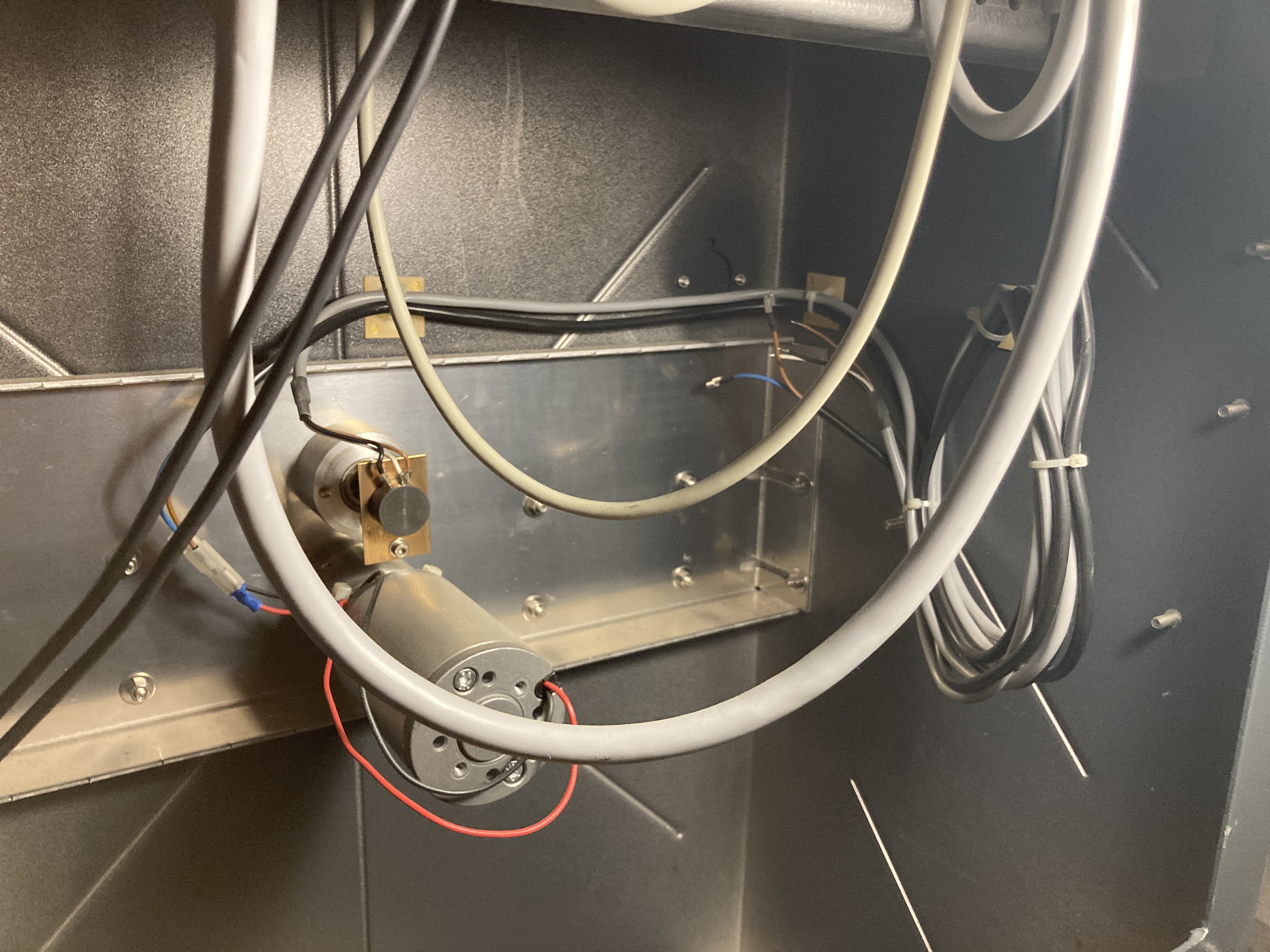

Für die langen dunklen Winterabende habe ich mir einen Erneman 15 Projekt zugelegt. Doch schon beim Installieren habe ich erste Rätsel gefunden. An der Aufwickeleinheit hängen 5 Kabel frei herum. Bevor ich jetzt 230V auf die Maschine gebe hätte ich gern gewusst ob diese überhaupt belegt sind? Oder ab grundsätzlich etwas fehlt? würde mich freuen wenn jemand etwas dazu sagen könnte. Danke

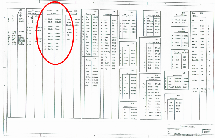

Das sind doch die Steuer- und Stromkabel der Aufwicklfriktion. Diese werden oben auf einer der Platinen aufgesteckt. Falls du Unterlagen brauchst: Ich habe alle Pläne vorliegen. Gibt`s aber ansonsten auch auf FilmTec.

Vielen Dank Thomas für deine Antworten. Die Kabel sind irgendwie doppelt vorhanden. Diese kommen vom Board, ein Paar geht an den Motor und die Friktionsteuerung und einmal hängen diese dort frei. Die Frage ist, ist da Spannung drauf? oder sind sie Board Zeitig nicht beschaltet? Ich möchte keine Kurzschlüsse verursachen.

... die Kabel sind für den Wickelmotor auf der Rückseite bei der 5000m Variante. Da ist nichts drauf, wenn die entsprechende Wickelkarte nicht steckt.

Süß übrigens die Motörchen. Kaum zu fassen, dass die das packen. Habe ja selbst zwei E15 und zwei Ernemann Sidewinder.
Wickeln so lala, Umspulen nicht. Filmzug zu gering. Ernemann machte ja Werbung mit schonendem Filmzug, der Sidewinder reichte mit Originalarm beim Wickeln nicht für einen festen Wickel. Gewicht auf den Aufwickelarm konnte das etwas lösen, jedoch auf 400gr. dynamischen Filmzug, also etwa 900gr. statisch erreichte er nie.
Der Motor bei 4000/5000 m Spule ist signifikant größer gewesen. Die Wicklung funktioniert recht gut, auch das Umspulen.
Der kleinere Motor bei 1800/2000 Spule dürfte nicht genügend Moment haben, um 5000 m zu wickeln. Ganz so einfach ist das dann doch nicht.
