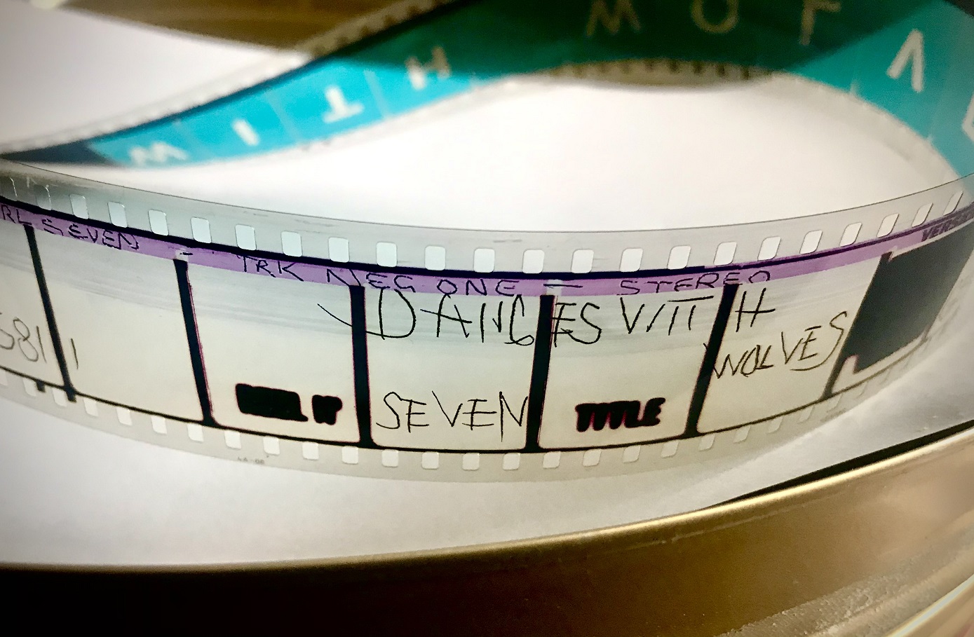

Meint ihr ernsthaft dass Sebastian nicht in der Lage ist das richtige Tonformat einer Filmkopie zu erkennen? 🙄
Naja, deshalb ja das Foto. Die deutsche 1991er Fassung ist halt „nur“ Dolby A. Auch wenn bei Imdb was anderes steht.
Nein, ist meine Schuld! Ich habe mich nur an das Problem bei z. B. diesem Titel erinnert und meinte, es wäre SR (wohl weil die OV glaube ich auch tatsächlich SR hat).
Sollte ich mal mit Problemen eine A Kopie in SR spielen und beim Hören ewig nicht auf die Idee kommen, woran es womöglich liegen könnte, möge man mich erschießen... 🙄
Übrigens entstehen dann nicht die Probleme, über die wir hier reden!
Ich meine, dass es bei Jurassic Park (dF, SR only) auch problematisch klingt. Kann das jemand bestätigen? Ist schon ne Weile her bei mir mit diesem Titel.
