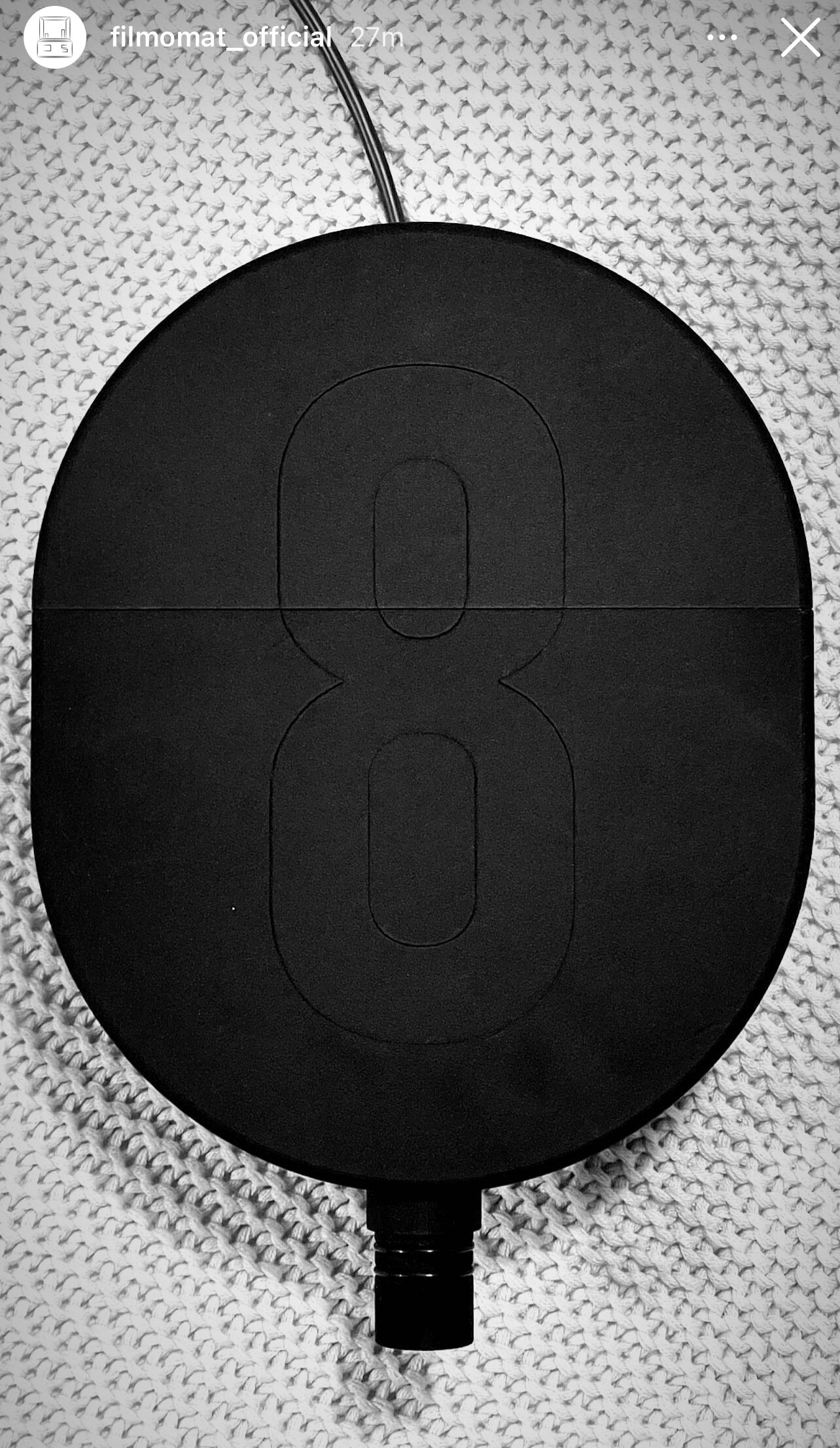

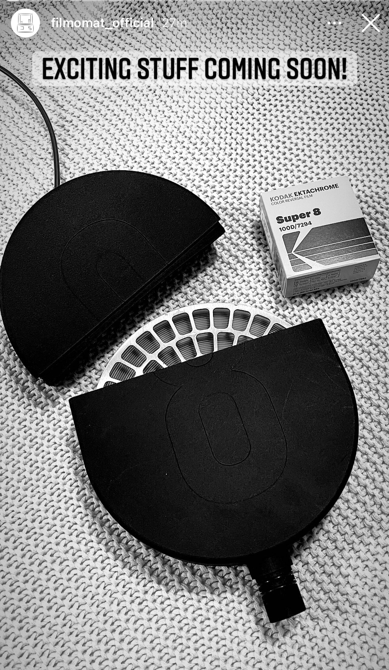

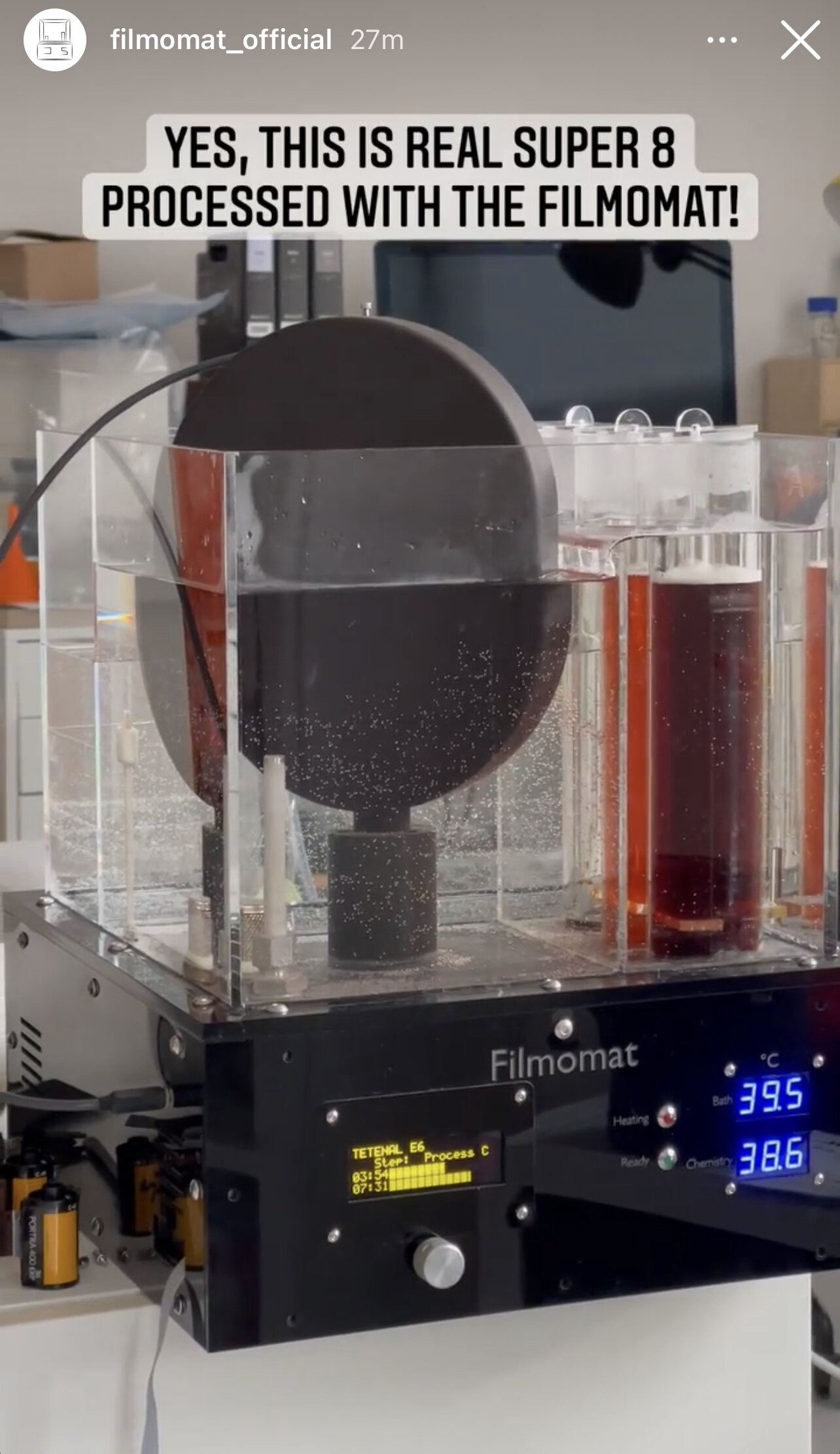

Auf der Messe des analogueNOW!-Photoweekends wurde der „Filmomat reinvented“ gezeigt, also die zweite Generation des Geräts, die jetzt auch bis zu vier Kleinbild-Filme parallel entwickeln kann oder eben 15m Super 8 und 16 mm. Der Schmalfilmeinsatz war tatsächlich auf der Messe zu sehen als Prototyp .

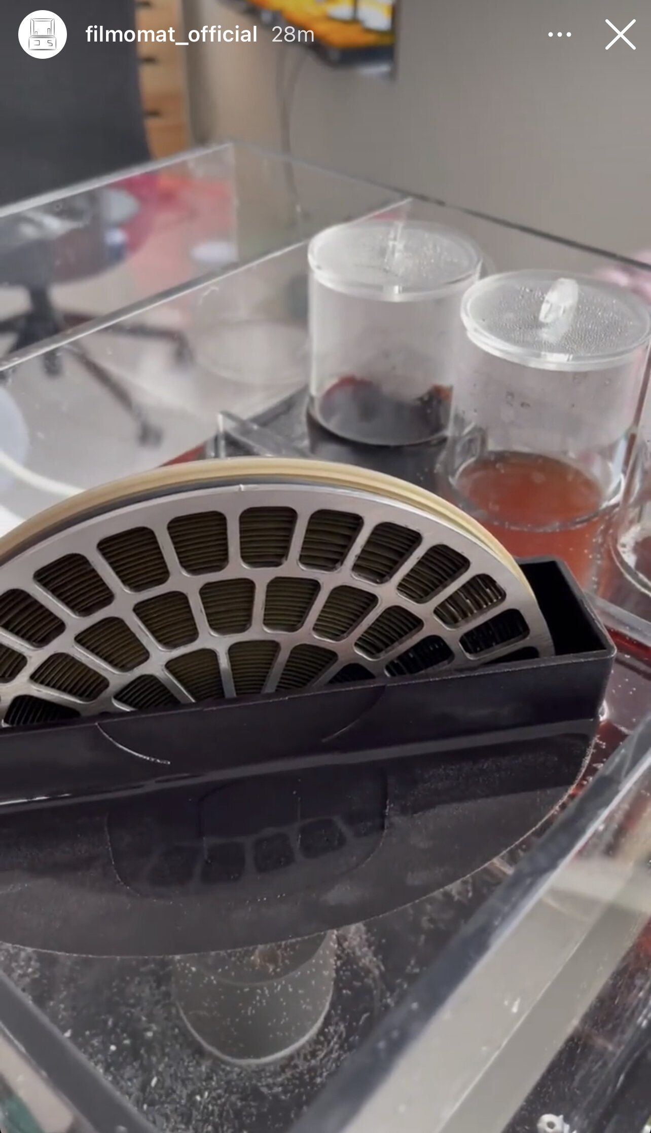

Äußerst spannend für mich ist auf jeden Fall, dass es gelungen ist, eine neue Schmalfilm-Spule zu drucken! Zumidest beim Prototyp war die Spule in allerbester Qualität 3D-gedruckt! Man sieht die feinen, grauen Rillen auf den von Friedemann geteilten Fotos oben. Die ganze Spule ist übrigens deutlich kompater als eine Lomospule, der Durchmesser ist weit geringer.
Der Filmomat selber fasst ja 3 Bäder. Umkehrentwicklung schwarz-weiß wäre also mit etwas Aufwand verbunden und funktioniert nur, wenn man während des Prozesses die Chemikalien in den Bädern austauscht, wäre aber machbar. Wie die Zweitbelichtung abläuft und ob sie in dieser neuen Kunststoff-Metallspule funktioniert, habe ich leider nicht mehr fragen können.

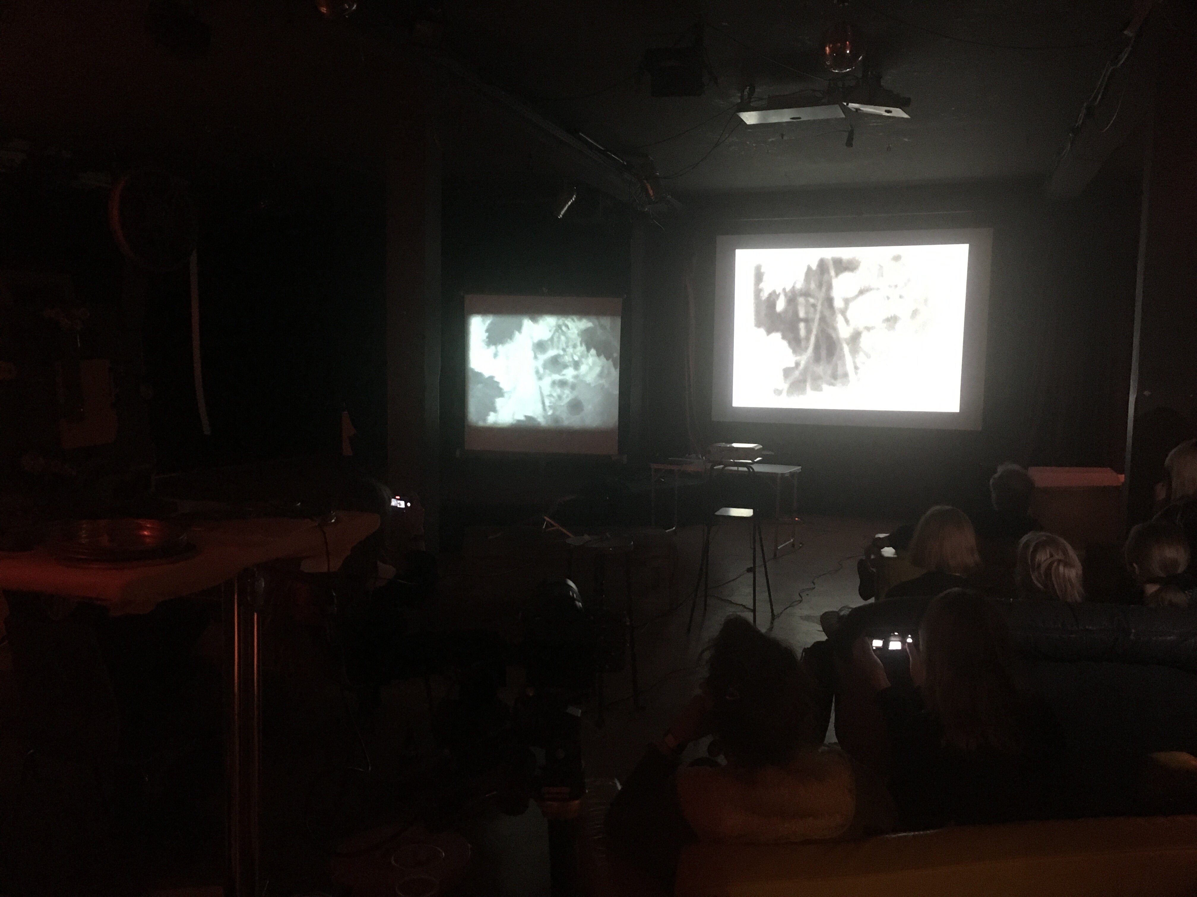

Auftakt des Abends war der S8-Workshop-Film. @Dagie hat einen Super 8 Workshop gegeben am Samstag bis mittags und grade trocken wurde der dort entstandene Film (Entwickler: Compostol) abends schon projiziert. Man war also deutlich schneller als damals bei Kodachrome, auf den man ja zwei Wochen warten musste, bis der mit der Post zurückkam.

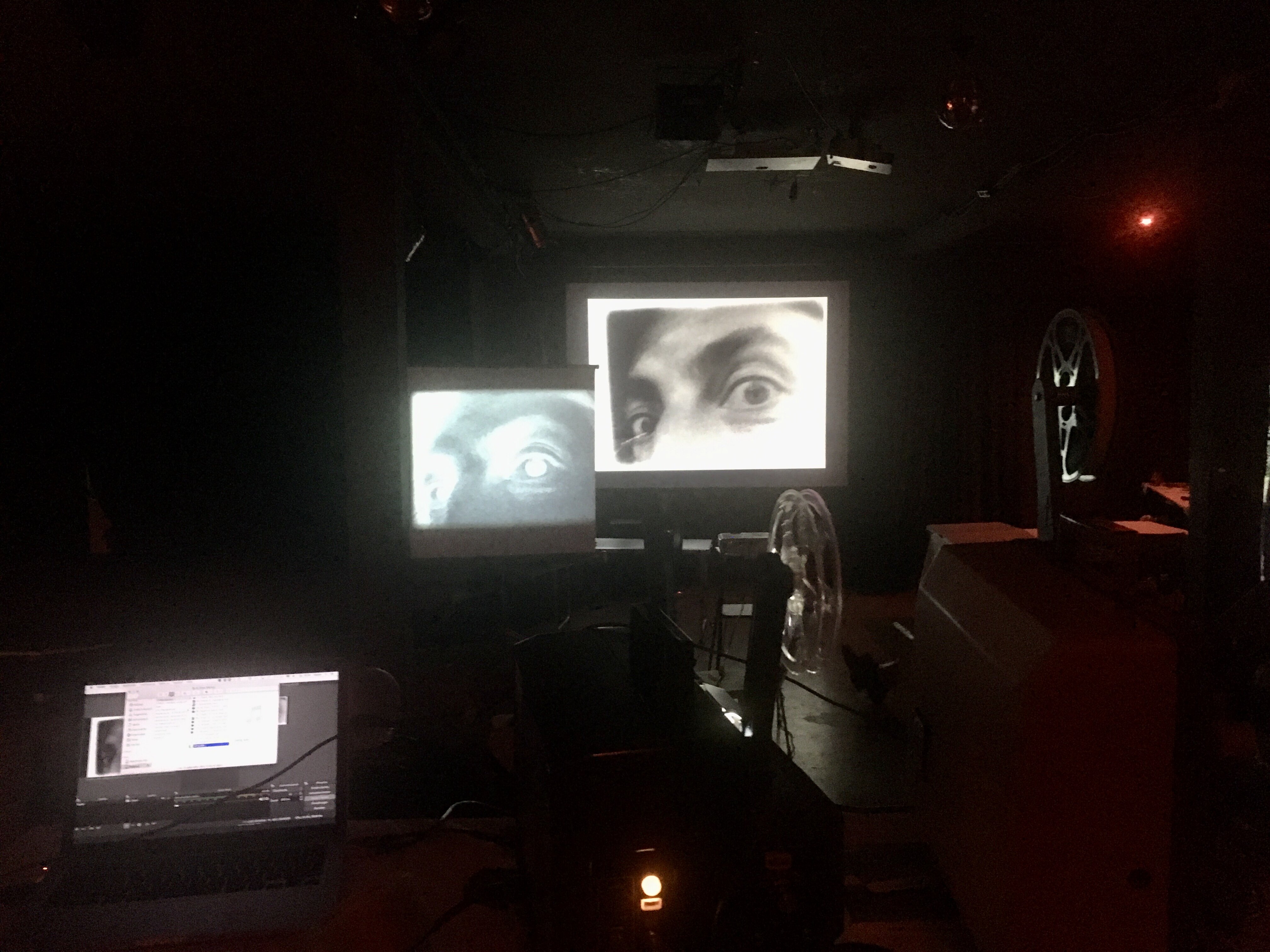

Da der Workshop-Film aber als Negativ vorlag, haben wir ihn schlicht auf eine separate Leinwand projiziert, digital abgefilmt und live ins Positiv umgekehrt über den Beamer ausgespuckt. Wem im Kino eine Leinwand zu wenig ist, der kam hier also auf seine Kosten. Sehr gefreut hat mich natürlich, dass Dagie von derlei „Installation“ durchaus entzückt war 😊 Anbei ein paar Schnappschüsse davon.
Danke übrigens an @k.schreier und @Patrick Müller, die neben anderen (wie auch Dagie 😉 ) den Abend mit Kopien ihrer Filme bereichert haben!!!
