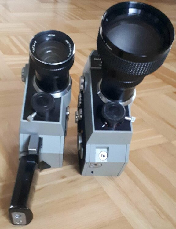

Mich stört schon ein Weilchen an der Quarz DS8-3, dass das Stativgewinde im Handgriff komplett schräg drin liegt, also eine Befestigung dort am Stativ unmöglich ist. Schraubt man die Kamera direkt an das Stativ, kommt man weder mit dem Finger noch mit dem Drahtauslöser vernünftig an den Auslöser ran.  Gut, man kann die Kamera auf dem Stativkopf ein wenig verschieben, aber ich halte die Befestigungskonstruktion einfach für Murks und für einen Fall von "nicht mitgedacht".  Freihändig geht ja bald was.
So schaute aus bei der Quarz DS8-3. Bei der rechten Kamera habe ich einen Telekonverter davor geschraubt. Da macht sie mehr her.

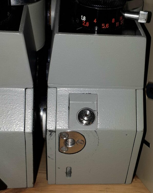

Das Stativgewinde sitzt vorne am Eck. Und der Drahtauslöseranschluss knapp daneben aber nach unten geneigt. Da hätte man so eine große ebene Fläche zur Auflage und das Gewinde für die Stativschraube so aus dem Zentrum gerückt. Schon sehr unglücklich konstruiert!
Wenn man den Handgriff drunterschraubt, hat man zum einen keine rechte Auflagefläche mehr für das Stativ. Und der Drahtauslöseranschluss ist durch den Griff nicht mehr zugänglich.

Distanzstück bzw. Stativgewindeadapter benutzen. Oder in eine Schnellwechselplatte eine Kerbe für den Drahtauslöser fräsen/feilen.
Oder Zwischenklotz anfertigen mit Bohrung für versenkte 1/4" UNC-Schraube und - zentrischem - Stativ-Innengewinde 1/4" oder 3/8". Evtl. mit Zapfen für die Verdrehsicherungsnut am Kameraboden.
Ja, da bin ich ganz der Ansicht von Ray, eine erhöhende Unterlage befreit von der Enge, einen Zentimeter hoch genügt. Den Handgriff würde ich weit weg werfen. Die Quarz gehören zu den besseren DS-8-Kameras, die sollen aufs Stativ.

wenn ich auch meinen Senf dazu geben dürfte: Habe auch eine Schnellwechselplatte genommen, z.B. den Typ Cullmann, und den gefederten Pin so gefeilt, dass er in diese Längsnut hineinpasst. Da verdreht sich dann nichts mehr. Na ja , ideal ist die Position der Kamera auf dem Staiv immer noch nicht, aber, es geht.
