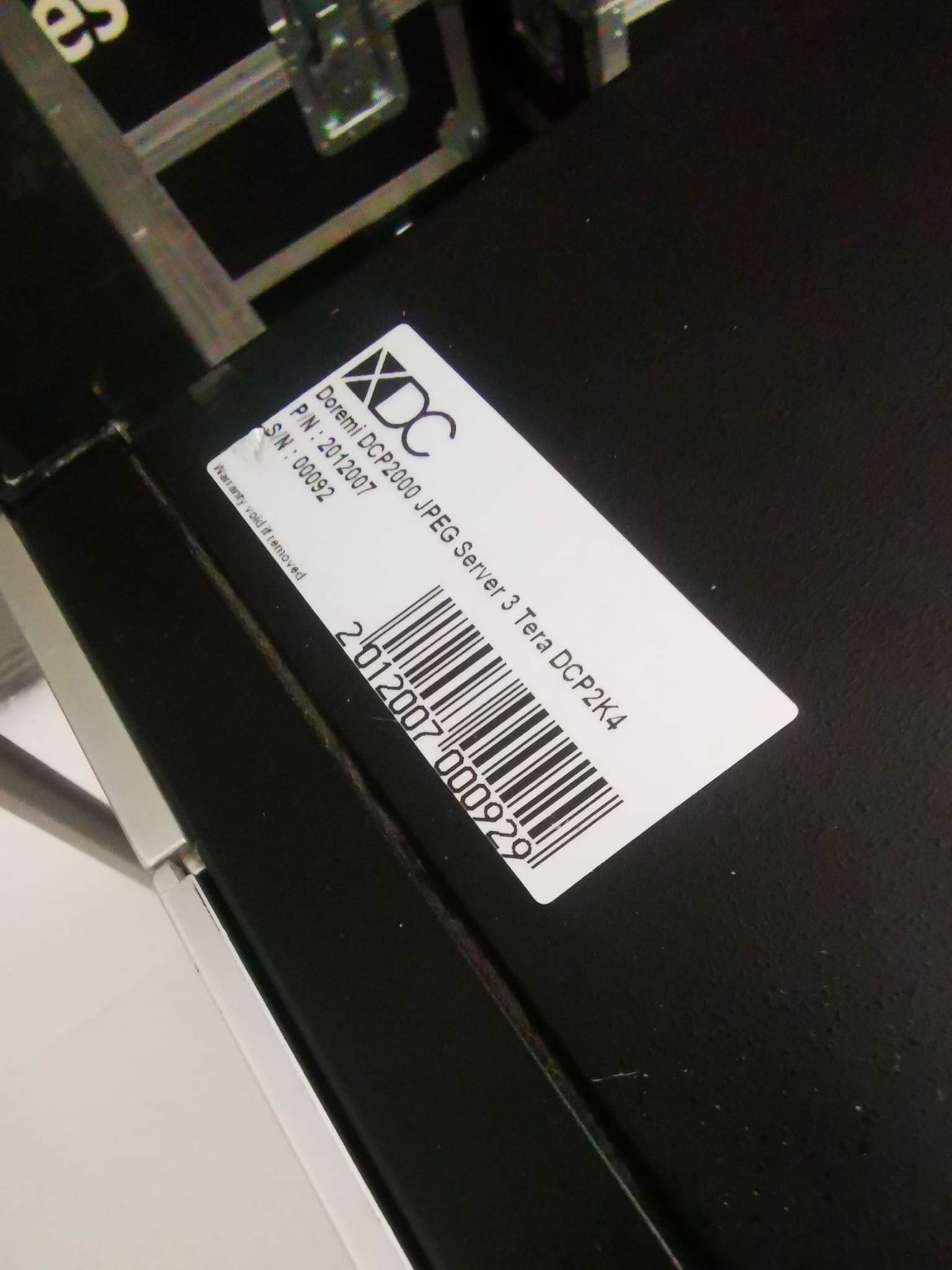

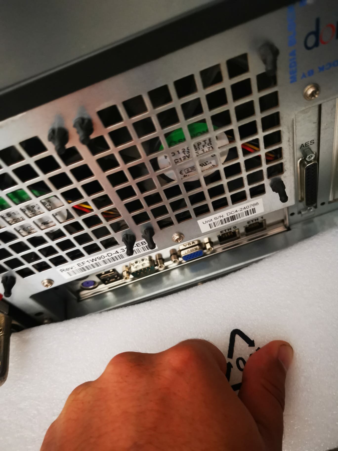

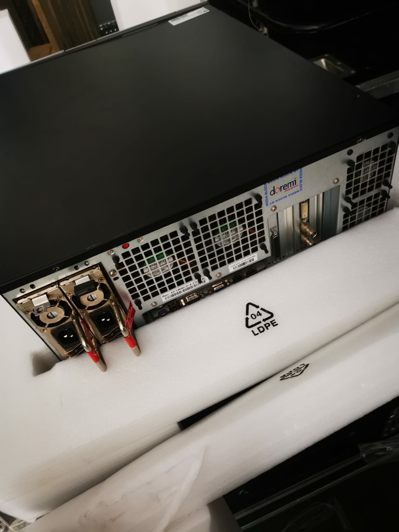

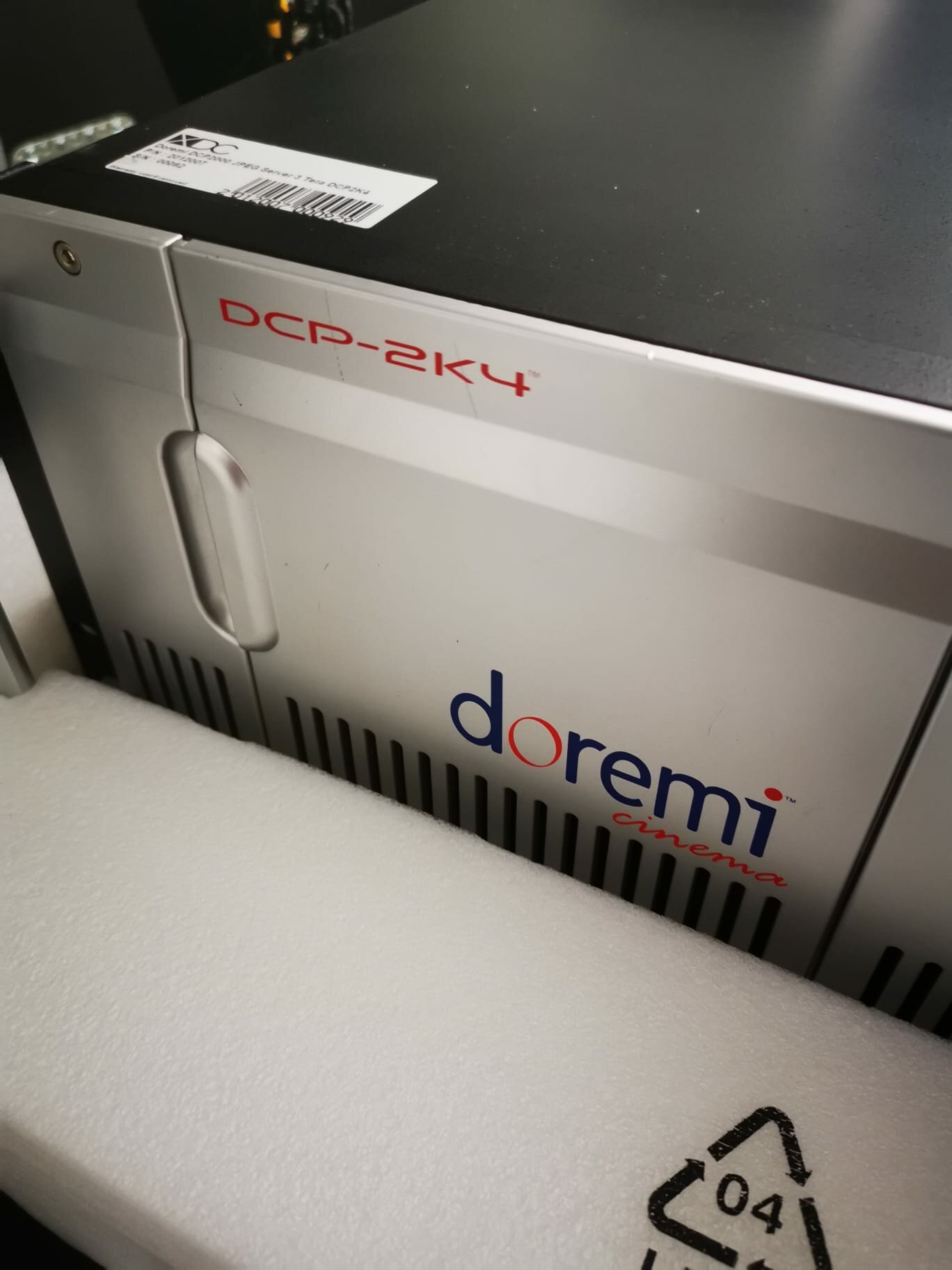

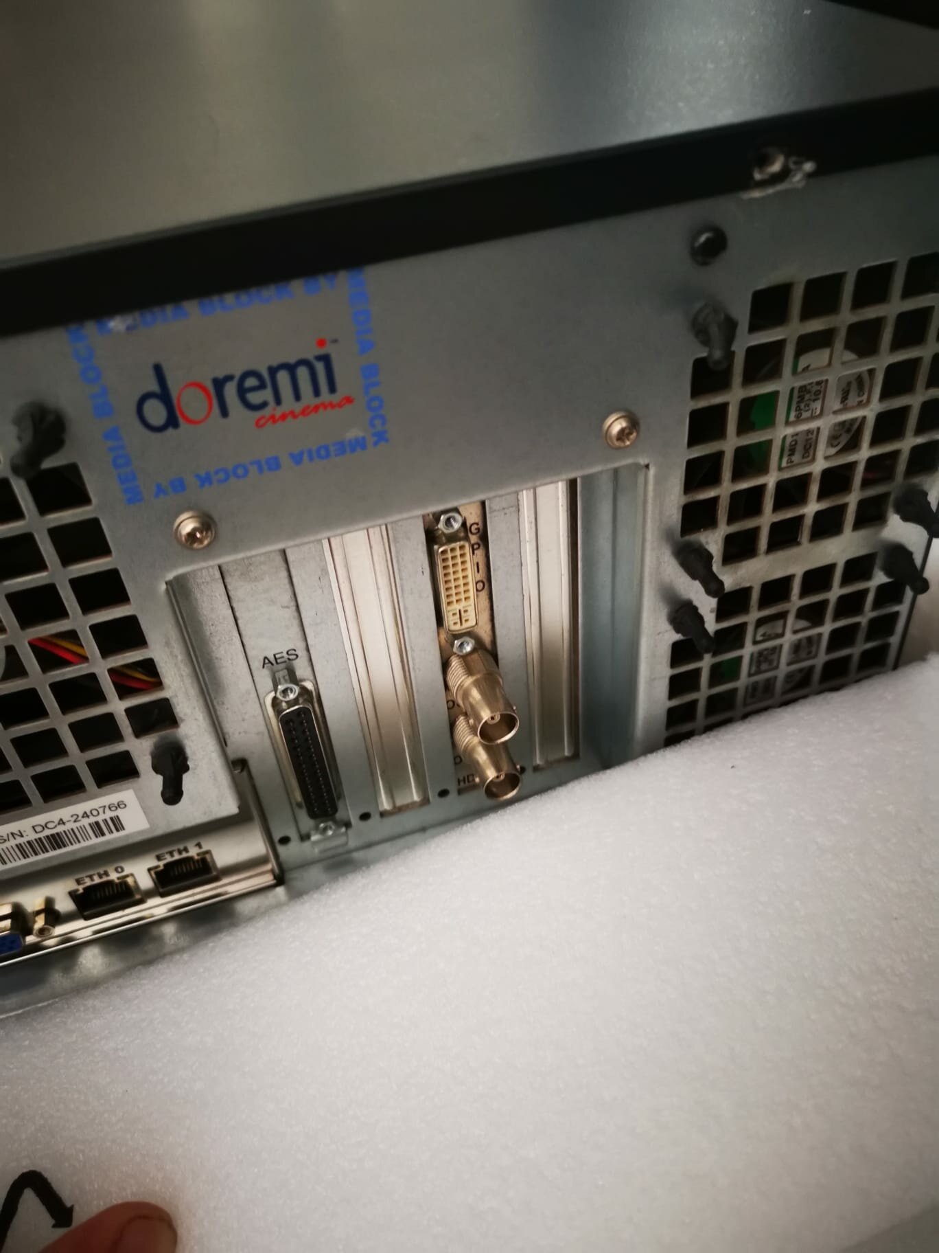

Wir machen Sommerkinos und haben einen Christie CP2000X
Jetzt sind wir auf der Suche nach einem geeigneten Server und alle sagen immer ich soll unbedingt einen Doremi dcp2k4 nehmen.
Jetzt habe ich einen angeboten bekommen und bin mir aber wieder nicht sicher da der die Dolphin 1.0 drinnen hat.
Mir wird davon abgeraten. Äußerlich schaut er aus wie ein DCP2k4 und es steht auch vorne drauf.
Auf dem Etikett steht aber Doremi 2000 und dcp2k4.
Kann mir wer hier helfen bzw einen Rat geben und mich aufklären.
Danke und Liebe Grüße aus Österreich

Unterschied DCP2000 zum DCP 2K4
Im DCP2000 ist ein Bildschirm zum Bedienen verbaut und er hat Platz für ein 3er Raid.
Beim DCP 2K4 fehlt der Bedienbildschirm und du kannst das Raid um eine Festplatte erweitern.
Bedienung und Software sind ansonsten identisch.
Ihr müsst euch aber darüber im klarem sein das beide Server out of Service sind. D.h. es gibt keinerlei relevante Ersatzteile mehr (z.b. Dolphin Board)
Das Problem haben aber alle Serie 1 Server.
Bevor Ihr also kauft prüft ob die Secure Clock noch läuft und lasst euch das Datum des letzten Batterientausches nennen ansonsten kauft Ihr ein teures Stück Schrott.
In der Praxis macht Dolphin 1.0 vs. Dolphin 1.2 keinen Unterschied. Ich würde sogar eher einen Dolphin 1.0 bevorzugen, weil der kein SecurityManager-Addon hat und m.E.n. etwas robuster ist, auch wenn es die ältere Boardgeneration ist. Für die Abspielpraxis macht 1.0 vs. 1.2 keinerlei Unterschied.
Sowohl in einem DCP-2000 als auch in einem DCP-2K4 kann ein Dolphin 1.0 oder ein Dolphin 1.2 Board betrieben werden oder drin sein.
Wie HAPAHE schon sagt, minimal sicherstellen, dass das Zertifikat noch drauf ist/gültig ist, und sofort nach Kauf einen Batteriewechsel auf dem Dolphin-Board vornehmen (bei laufendem Server, sicherheitshalber). Und, so ein Server darf m.E.n. im Grunde nur noch dreistellig kosten.
Könnte nach den Bildern zu urteilen auch sein, dass das Gerät ein Zwitter ist, also Teile unterschiedlicher Geräte zusammengebaut wurden, oder dass das eine Sonderausführung für XDC war. Das wäre dann allerdings ein sehr altes Gerät - nach den Fotos zu urteilen ist allerdings schon das neuere Supermicro Mainboard drin. Es gibt auch DCP-2000 ohne integriertes Touch-Display, im 3HE Gehäuse. Das was Du da hast sieht für mich nach einem DCP-2K4 im 4HE Gehäuse aus, daher auch DC4- auf einem der Sticker. Es gab da im Laufe der Zeit ein paar unterschiedliche Kombinationen.
Wenn das Geld knapp ist, ist ein Vorteil der Doremis, dass das im Grunde halbwegs normale PC-Hardware ist, die reparierbar ist, im Grunde sind fast alle Komponenten irgendwie bezahlbar besorgbar, selbst die früher mal teuerste Komponente, das Dolphin Board, ist über kurz oder lang billig zu bekommen. Bei den integrierten Servern dagegen ist fast nix reparierbar, mal abgesehen davon, dass die euch für den CP2000X auch nix nützen.
