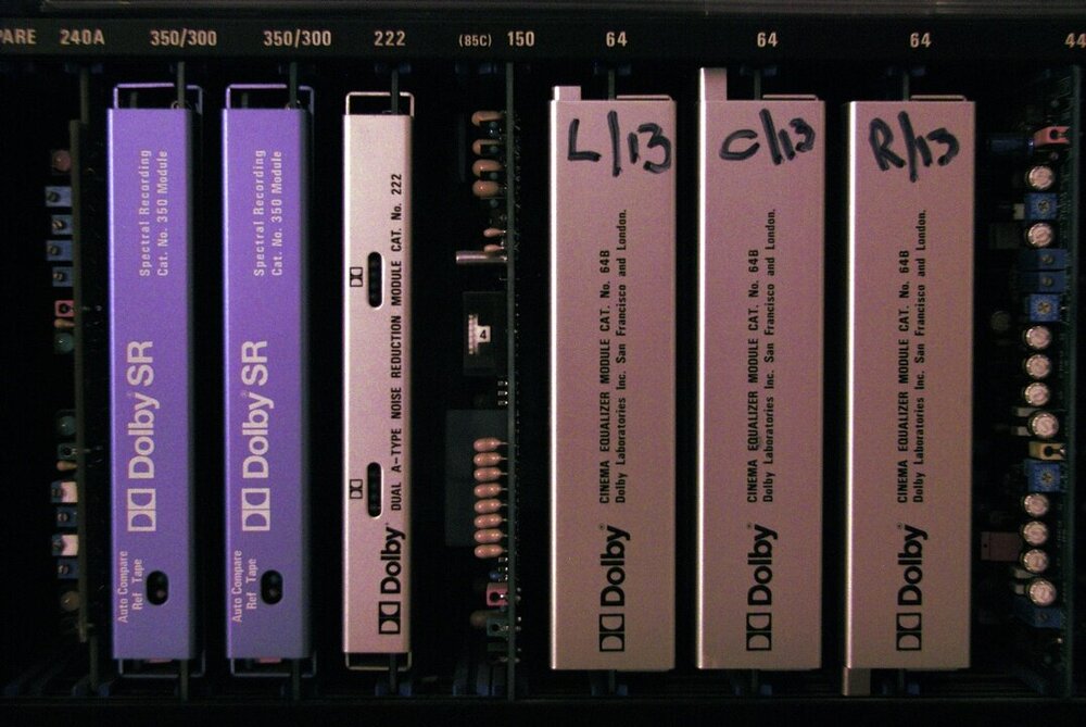

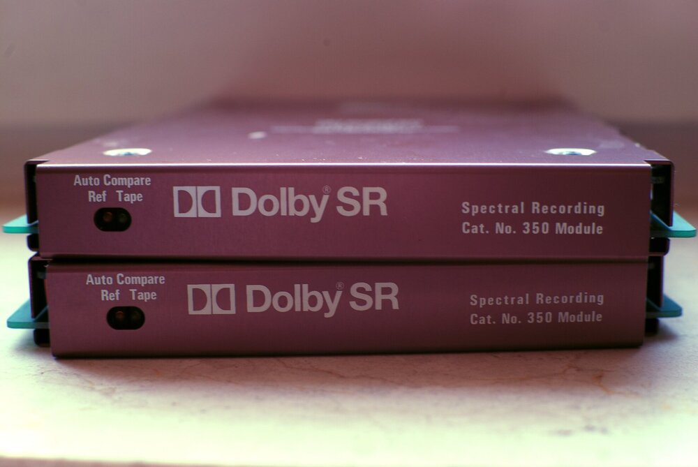

Ich habe vor ein paar Tagen eine Kopie gezeigt (AGFA, Bavaria Kopierwerk, Ton: Dolby SR). Da ich im Voraus genug Zeit für Tests hatte ist mir sofort beim ersten Testlauf die unterirdische Tonqualität aufgefallen. Dialog überspricht massiv nach L/R und selbst in den Surround, Zischelt, Übersteuert. Kinoton Reverse Scan (nagelneue LEDs + perfekt justiert) + CP650.
In Dolby A probiert - selbes Spielchen, kein bisschen besser. Eine Stereotonspur ist es aber definitiv.

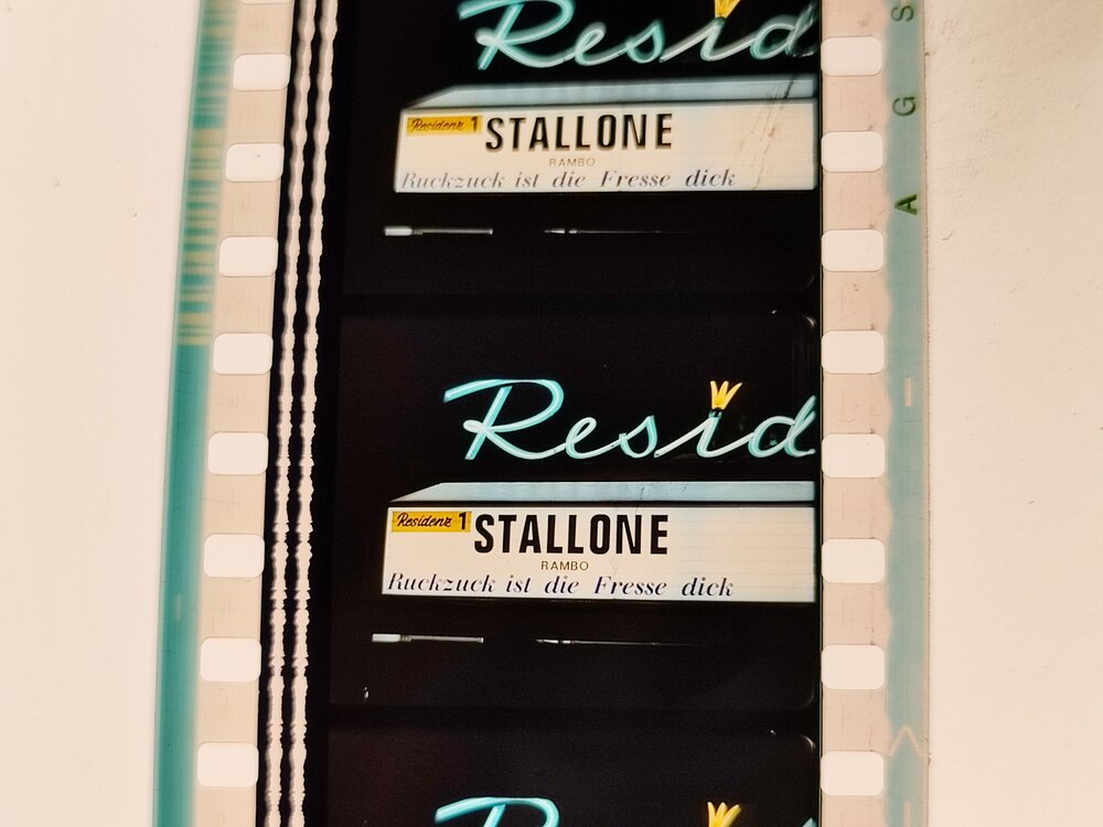

Das Bild (und speziell die Farben) ist bis auf die AGFA-typischen bräunlichen Schwärzen was Farben, Schärfe und Bildstand angeht top. Aber die Tonspur ist zum Davonlaufen. Ich kann mir eigentlich nicht vorstellen dass das 1994 niemandem aufgefallen wäre.

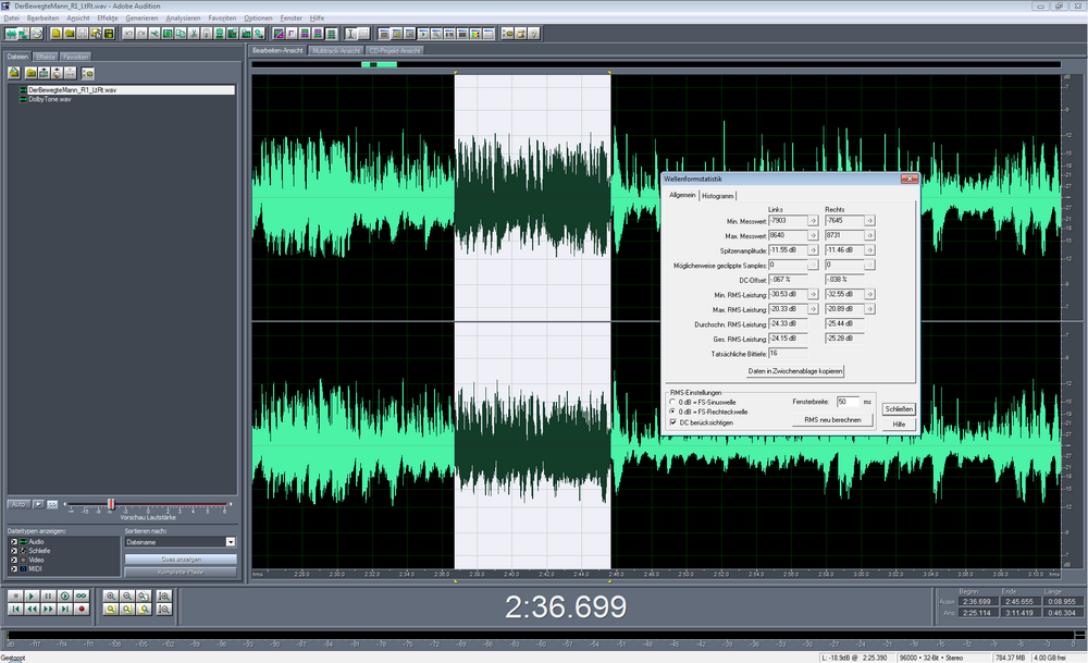

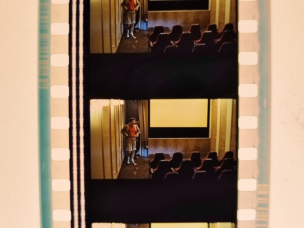

Aber die eingangsseitigen Beschreibungen sind eine Zumutung:
Willkürlich gewählte Filmclips, deren Phasenbilder nichts mit dem zu tun haben, was zuvor beklagt und beschrieben wurde.
Raten darf man gar, ob es sich um eine Ausschusskopie handelt oder der Film (in dieser Größenordnung und aus einem professionellen Kopierwerk) generell so erschienen sein soll: und das kann ich mir nicht vorstellen.
Fehlen tun auch erforderliche Beschreibungen der Tonspur:
Ist die Tonspur hellblau, mittelblau, schwarz? Fehlt ggf. die Tonspurnachentwicklung (dann hellblaue Tonspur, zu leise etc.), ist die Tonnachentwicklung nur auf der Hälfte der Tonspur erfolgt? Erst dann könnte man weiter rätselraten.
Nur wird hier ein bisschen zu viel spekuliert.
Wenn ich bereits lese "Agfa-typische bräunliche Schwärzen", sträuben sich einem die Nackenhaare.
->So etwas wie "bräunliche Schwärzen" hätte allenfalls mit dem Bildnegativ zu tun, aber niemals mit dem Printfilm. Welcher sich zu dieser Zeit kaum von Fuji oder Kodak unterschied.
Oder eine Filmkopie wäre eben gefadet (kaum wohl aus der benannten Zeit).
Wenigstens die richtigen Kader hätte man abbilden können, an denen "Agfa" erkennbar ist.
Ist der Film denn noch 35mm breit und die Tonspuren dort, wo sie sein sollen? Nur so als Idee.
Was steht denn in den Startbändern auf der Tonspur? SR?

Gut waren Dolby A und Dolby SR vor Einführung der MOD, da stimme ich Dir zu.

Die (originalen) Startbänder verweisen eindeutig auf SR, daher habe ich auch keinen Grund das zu beweifeln.
Ich kenne von manchen Silbertonspuren ja einige interessante Artefakte bei der Wiedergabe mit dem Kinoton Reverse Scan Tongerät (stärker herausgestellter Schmutz auf der Tonspur z.B.) aber solche Effekte wie beim "Bewegten Mann" (noch dazu auf 3 unterschiedlichen Anlagen) habe ich noch nie gehört. Ich kann mal versuchen ein kurzes Stück als LT/RT aus dem Prozessor auszuspielen, bei Interesse.
