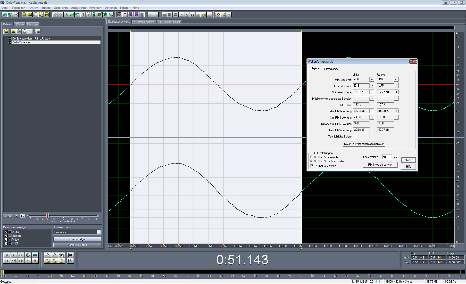

Es gibt neue Erkenntnisse, mir liegen jetzt einige Beispieldateien in LtRt ohne NR vor.
Zuerst einen Testfilm für den Dolby-Pegel:
Keine Auffälligkeiten erkennbar. Aber ok, das sind "nur" 50 % Modulation.

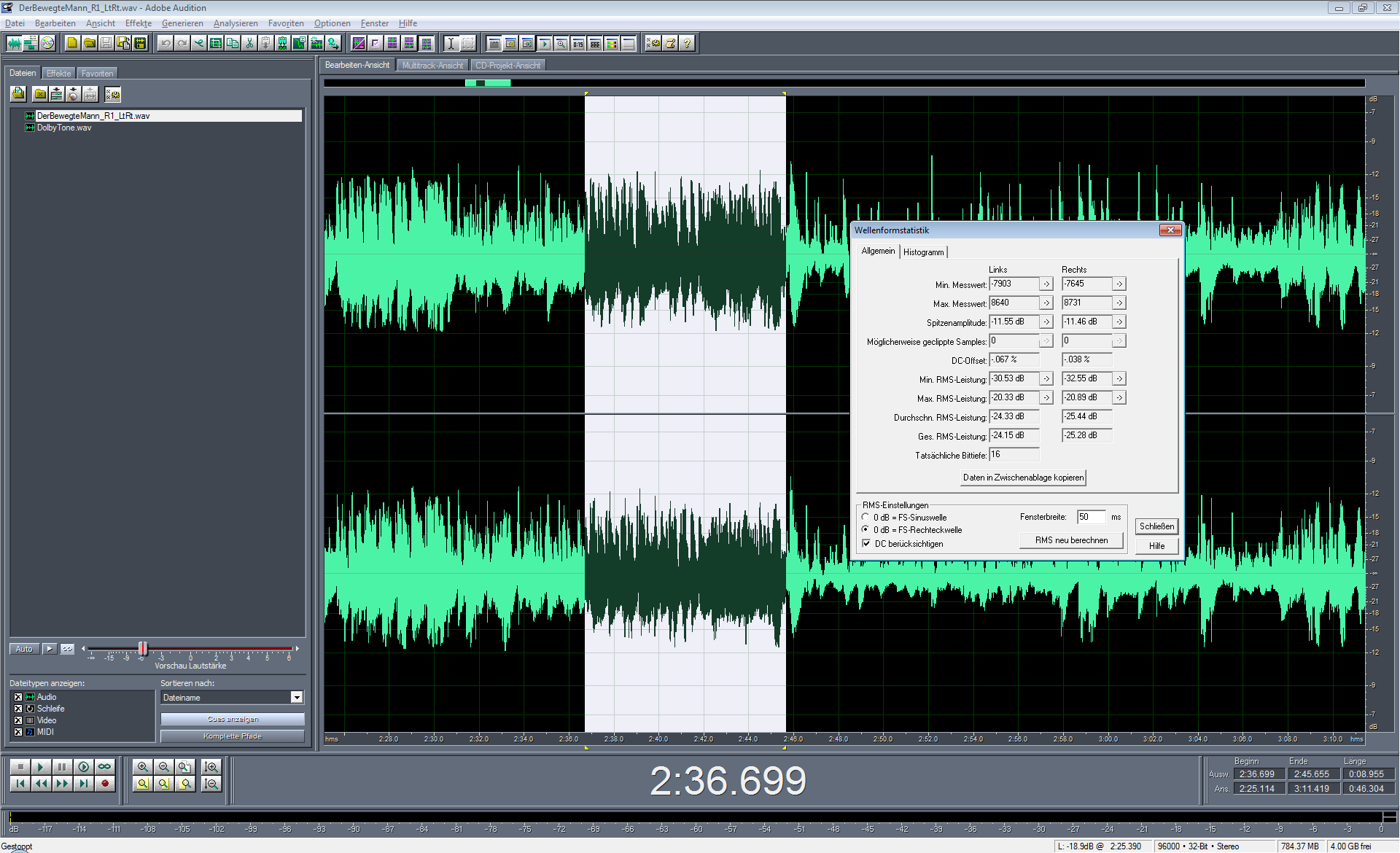

Hier nun eine Analyse der Musik am Anfang R1:
Auch hier keine großen Auffälligkeiten.
Ich habe dann Rt in der Phase gedreht und von Lt abgezogen. Ergebnis:
Sprache fast weg, keine Schwankungen und keine sonstigen Effekte.
Gibt man Rt noch ca. 0,5 bis 1 dB hinzu, wird es noch etwas besser. Diese Abweichung ist aber schon sehr klein für das System aus Magnetfilm, Lichttonkamera und Lichttonabtastung.
Bleibt also nur ein Problem mit der SR-Dekodierung. Sowohl CP650, DFP-3000 und AP20 machen das in Software.

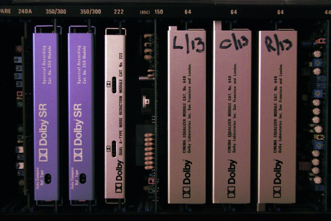

beim 65er? Naja, wenn der nur die "billige" Emulatorcarte 222a drin hat, dann ist der schon im Neuzustand mit korrekten SR-Kopien überfordert. Jetzt lass die Bauteile da drin auch noch altern und schwupps. Klingts echt bescheiden.
In meinen 65ern sind tatsächlich nur die "Studio" SR-Karten drin, die stammen übrigens alle aus der Bavaria.
vor 25 Minuten schrieb TK-Chris:
Ein richtiger CP65 hat auch CAT350. 🙂
vor 8 Stunden schrieb TK-Chris:
Sind da etwa nicht alle enthaltenen Bauteile genormt in so einem Tonprozessor?
Dann testet doch mit deinen Tonprozessoren den Ton dieser Filmkopie!
vor 8 Stunden schrieb Salvatore Di Vita:
Aus welchem Grund sollte diese Karte fehlen in diesem Tonprozessor? Gab es da etwa preiswertere Varianten? Falls doch finde ich das nicht gut von Dolby. Einen professionellen Klang sollte jeder Tonprozessor bieten in allen Kinos.

Am 2.5.2023 um 11:36 schrieb TK-Chris:
Ja, die berühmten Bavaria-SR-Studio-Karten, wie sie in dem Kino-Forum, in dem nur 2 Leute schreiben, händeringend gesucht werden.
Habe diese auch in meinem CP65. Man erkennt sie an der Farbe (Bayernblau), die auf dem Foto leider nicht genau getroffen wird.

Am 2.5.2023 um 20:42 schrieb Cremers Claus:
Eine "Normung" sagt nich zwingend etwas über die Qualität aus.
Mit Cat. 222 und Cat. 300 kann ein CP65 bis zu 4-Kanal diskreten Magnetton in Dolby A.
Mit Cat. 222 und Cat. 350 kann ein CP65 2-Kanal Dolby A und 2-Kanal (echtes) Dolby SR, was per 4:2:4-Matrix für 4-Kanal Dolby Stereo (A/SR) ausreicht.
Mit nur einer Cat. 222SR/A, das war nach der Entwicklung dieser Karte die billigste Ausstattung des CP65, kann der CP65 nur Dolby A richtig wiedergeben, Dolby SR wird (lt. Untersuchungen auf Film-Tech) per 3x angepasstes Dolby S simuliert.
Man muß aber auch erwähnen, daß der Sony DCP-1000 und der Sony DCP-3000 Dolby SR nicht richtig dekodieren können, der DCP-1000 noch nicht mal Dolby A.
Deshalb meine Frage, ob man den Film mal über einen CP65 abspielen könnte.
Cat. 300/350 dabei selbstverständlich vorausgesetzt.
