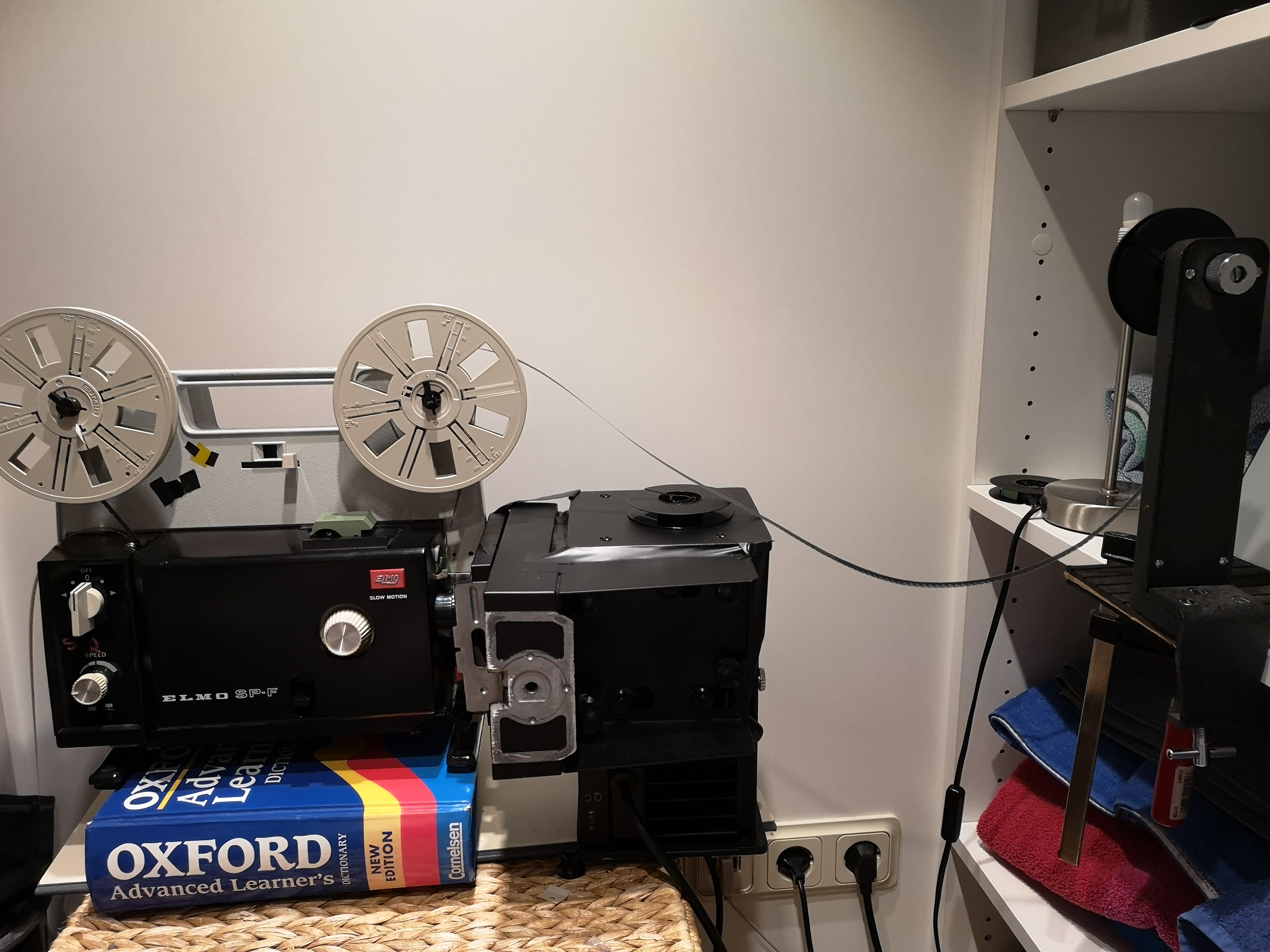

Voll gut! Zeig doch mal Fotos vom Aufbau als Kopierer. 🙂
Geht leider im Moment nicht, ich habe es wieder rückgebaut. Jetzt muss ich den Siemens nämlich erstmal vibrationsfrei zum Digitalisieren bekommen. Er steht nicht sicher, weil irgendein Vorbesitzer einen der Gummifüße ausgetauscht hat. Da er wohl keine passende Schraube hatte, hat er gleich ein neues Gewinde gefräst. Ich habe mir vier neue GLEICH GROSSE Gummifüße bestellt, dann, so hoffe ich, steht das alte Schlachtschiff wieder bombenfest und gleichmäßig aus dem Boden der Tatsachen.
Der Aufbau ist aber ganz einfach. Der Belichtungskopf leuchtet direkt in das Projektionsobjektiv. Das leichte und kleine Plastikobjektiv des Elmo konnte ich einfach mit schwarzem Klebeband an der Objektivöffnung des Belichtungskopfes ankleben. Bei einem großen und schweren 16mm-Objektiv ging das nicht so gut, da muss ich noch kreativ werden und den Aufbau verbessern. Spannend ist v.a., wie der Projektor beide Filme gleichzeitig am besten durchzieht. Der Elmo macht das seltsamerweise am stabilsten im Rückwärtsgang. Der Bauer P7 zieht vorwärts nicht vernünftig durch und rückwärts blockiert er häufig, weil der Filmzug zu straff ist und die Stoppautomatik auslöst. Der Siemens zieht beide Filme kommentarlos vorwärts am Bildfenster vorbei, die Geschwindigkeit (und damit die Helligkeit der Belichtung) ist super steuerbar.

2. Du schreibst, wie Du das Elmo Objektiv an den Belichtungskopf geklebt hast. Müsste es nicht umgekehrt sein ? Der kleine Belichtungskopf wird an den großen, schweren Projektor geklebt ?
3. Wie schützt Du den zu belichtenden Film vor Falschlicht ? Steht dazu der gesamte Aufbau in der Dunkelkammer ?

2. Du schreibst, wie Du das Elmo Objektiv an den Belichtungskopf geklebt hast. Müsste es nicht umgekehrt sein ? Der kleine Belichtungskopf wird an den großen, schweren Projektor geklebt?
Mein Belichtungskopf ist ziemlich groß. Er steht vor dem Projektor und muss lichtdicht mit dem Objektiv verbunden werden. Das ist bei Super 8 einfacher. Ich habe ein Foto von meinem Aufbau mit dem Elmo. Der Aufbau mit dem Siemens ist analog.
3. Wie schützt Du den zu belichtenden Film vor Falschlicht ? Steht dazu der gesamte Aufbau in der Dunkelkammer?
Ja, ich kann glücklicherweise eine große (in Vergessenheit geratene) Dunkelkammer nutzen. Die ist zwar vollständig ausgeräumt, es sind aber immer noch dunkelgelbe Laborlampen vorhanden, die sich hervorragend mit dem 3383 vertragen. Ich muss also nicht im Stockdunklen arbeiten und kann den Kopierfilm von der offenen Spule in den Projektor laufen lassen.

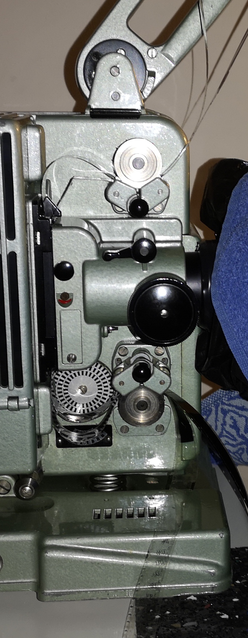

Habe jetzt auch mal ein Foto von meinem 16mm-Kopierer.
Ich nehme ein Bauer-Zoomobjektiv, weil es so schön lang ist. Der Objektivschacht des Belichters steckt über dem Objektiv und ist mit einer einfachen schwarzen Filmtüte lichtdicht gemacht. Der Weg des Kopierfilms ist in orange eingezeichnet. Dank des alten Siemens-Panzers läuft das ganze viel reibungsloser als mein Super 8-Kopierer.

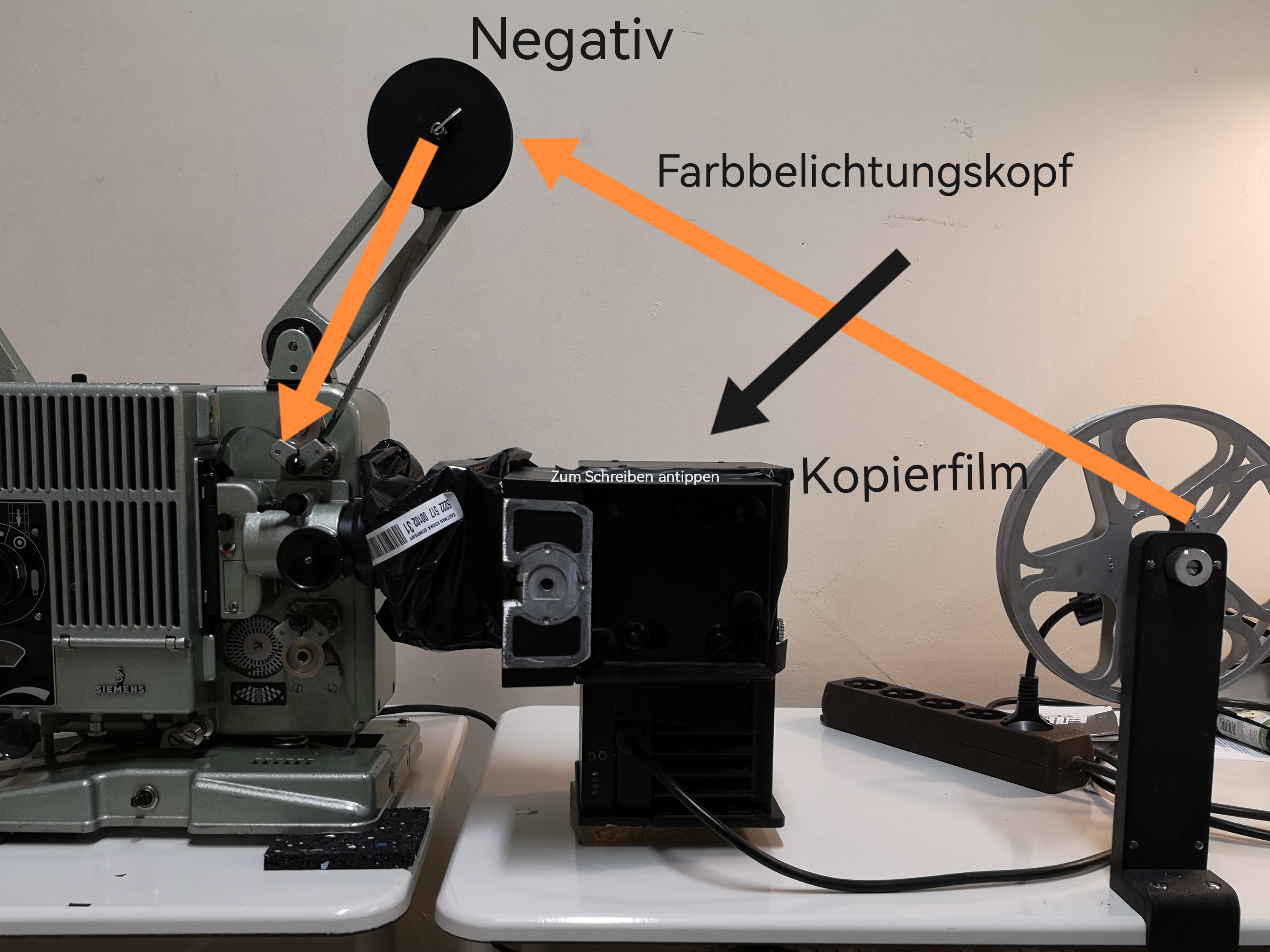

vor 1 Stunde schrieb F. Wachsmuth:
Wieso steht denn "Zum Schreiben antippen" auf dem Mischkopf?
"Zum Schreiben antippen" dürfte vermutlich eine Einblendung des Bildbearbeitungsprogrammes sein, mit dem Malte uns dieses Schaubild des Filmverlaufes gezeichnet hat. Hätte er noch einen Text eingeben wollen, zum Beispiel "Belichtungskopf", dann hätte er nur das Bild dazu antippen, bzw anklicken müssen.
Oder !?
So grundsätzlich sieht die Sache eigentlich ganz einfach und nachvollziehbar aus. Nur den Verlauf von Original- und Kopiestreifen solltest uns Malte tatsächlich nochmal erläutern.
Ja das ist alles gaaaaaaanz einfach. Und bestimmt ohne Teufel im Detail... 😉
