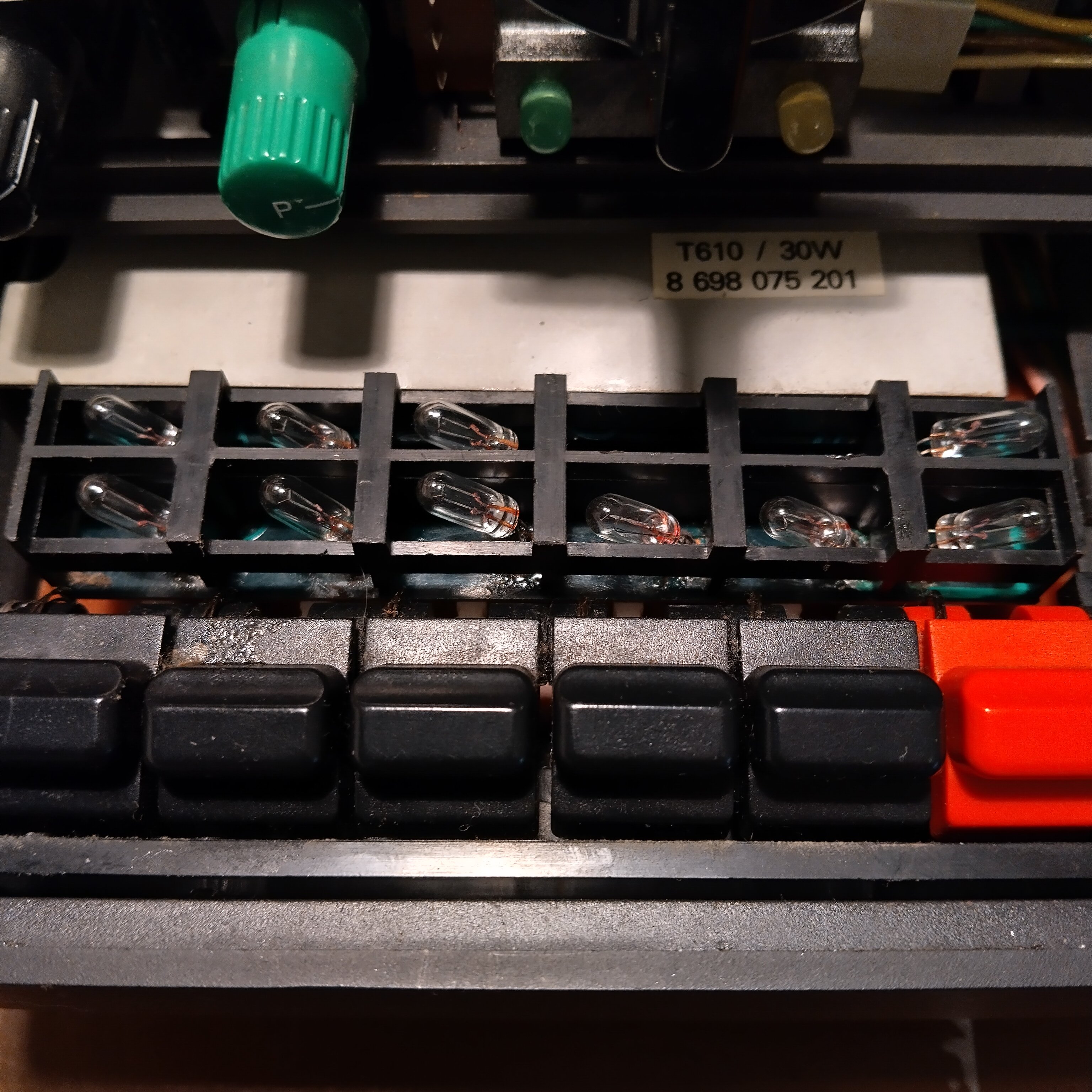

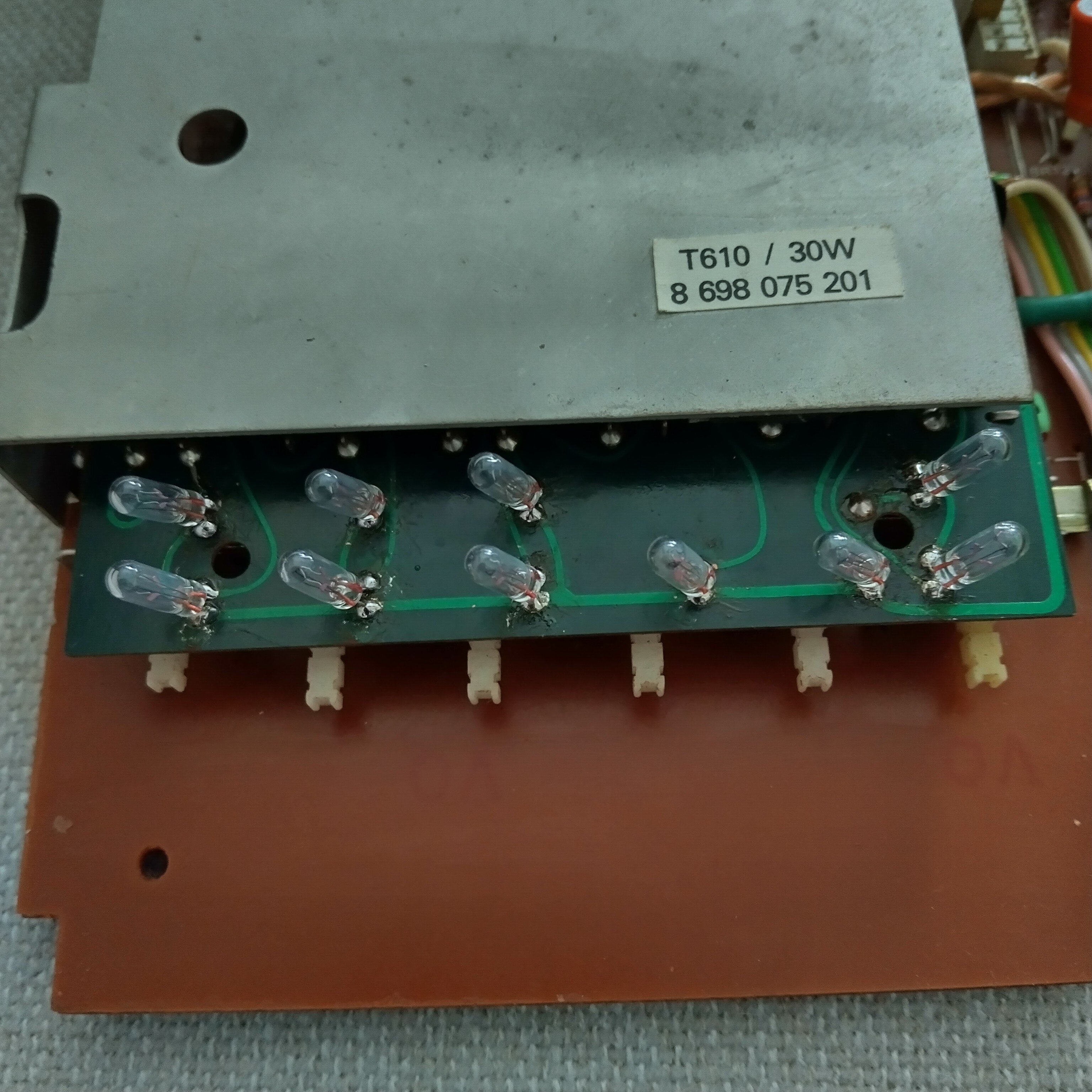

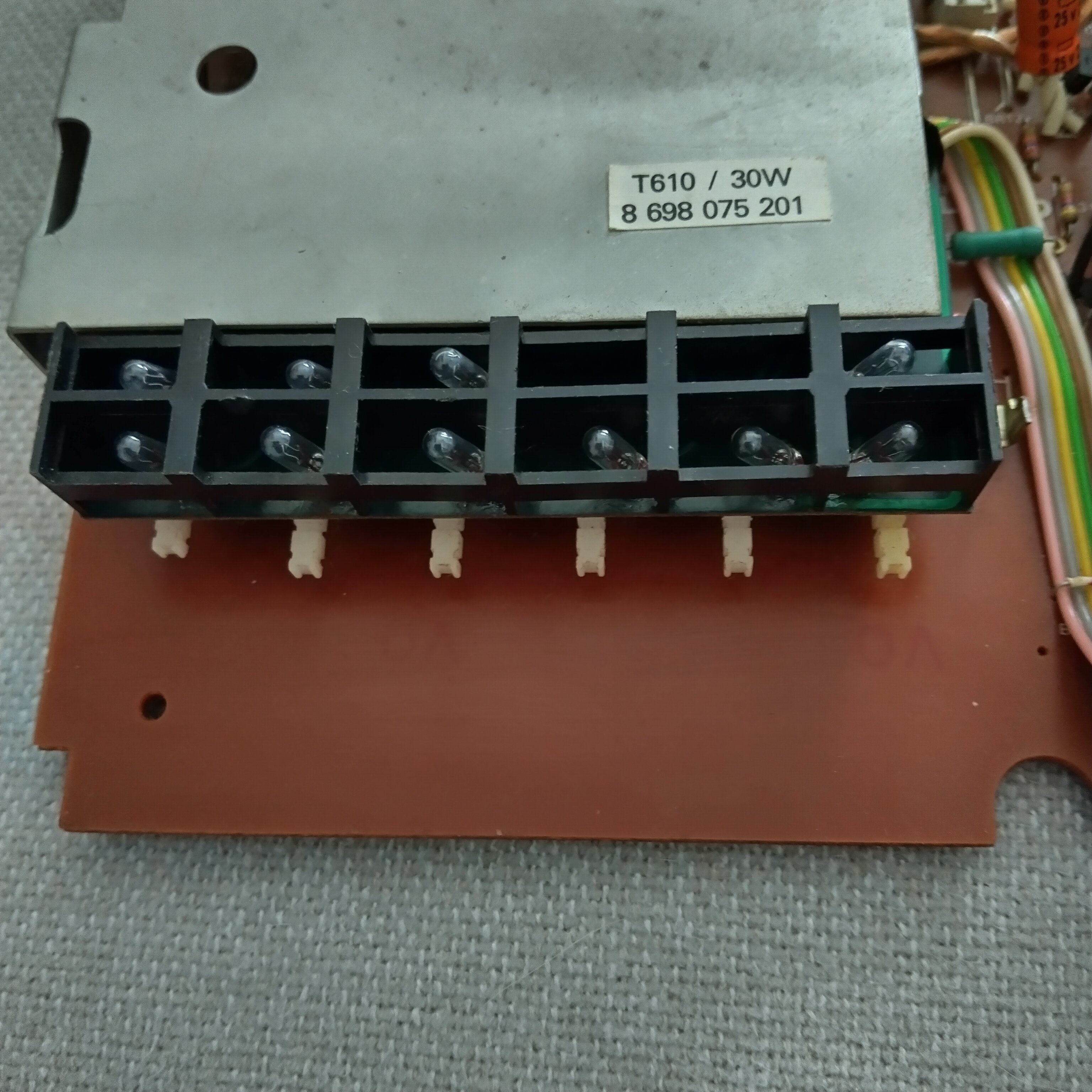

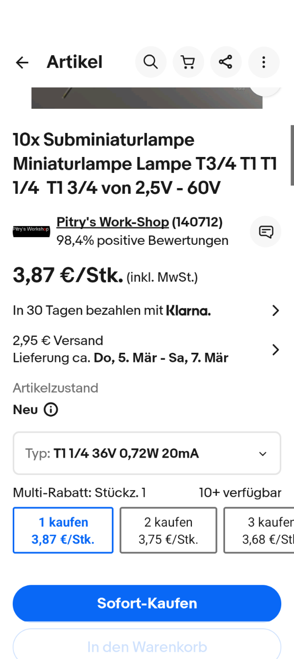

Auf den nachfolgenden Bilddaten sind die ausgetauschten Glühlämpchen (Helges Hinweis auf die korrekte Bezeichnung des verbauten Lampentypes) zu sehen.
Ich habe gleich alle 10 Stck. getauscht, da die älteren Lämpchen, auch wenn sie teils noch funktionierten, aufgrund des alters schon leicht geschwärzt waren.
Da ich keine genauen Angaben über die richtigen Werte der originalen Lampe finden konnte, bleibt abzuwarten ob im Dauertest der jetzt verbaute Typ mit:
24 Volt, 0,05 Ampere und 1,2 Watt - hält.

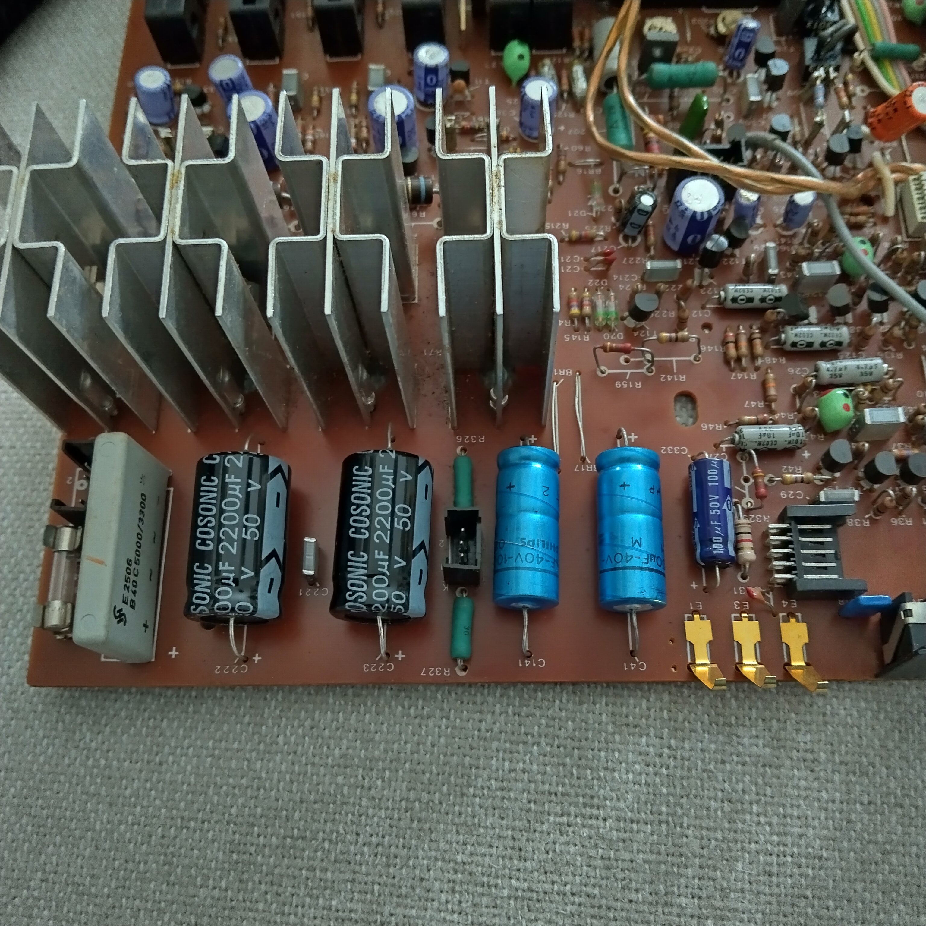

Desweiteren habe ich die Netzteilkondensatoren ausgetauscht,
da über das Tonteil schon recht auffälliges Kondensatorrauschen hörbar wurde. Natürlich ist mir klar, dass im Grunde jeder Kondensator im Tonteil, auch wieder aufgrund des Alters, ein akustischer Störenfried sein kann.
Die Frage ist , bevor man anfängt aufwändig alle zu tauschen, welche es am ehesten sein können. Vielleicht hat ja jemand hier im Forum diesbezüglich Erfahrungen die er auch gerne teilen möchte.
Auffällig und deshalb noch zu erwähnen ist, dass das Rauschen nur auf der Hauptspur zu hören ist. Spur 2 ist im Tonteil unauffällig.

Ich denke das einfachste ist im Moment erstmal die von mir bevorrateten und somit lagermäßig vorhandenen Kondensatoren zu verwenden. Das dürfte etwa die Hälfte dessen was gebraucht wird abdecken. Wenn's Rauschen dann noch vorhanden ist, bestelle ich den Rest und tausche wirklich alles.

Ich habe im November bei meinem T510 alle Elkos im Tonteil getauscht. Am schlimmsten empfand ich das Entlöten der beiden Abschirmbleche und das wieder anlöten der Zuleitungen der Tonköpfe. Es gibt darunter auch noch ein ganz kleines drittes Abschirmblech, eher eine Kappe. Was darunter ist habe ich mir nicht angeschaut. Die Lötpunkte der Kondensatoren unterhalb der Abschirmungen liegen sehr eng beieinander. Das war ein bisschen herausfordernd. Nach modernen Gesichtspunkten ist die Kapazität der Siebelkos der Stromversorgung schon ganz gut bemessen. Wenn er in Ordnung ist, dann brummt da kaum etwas. Bei den BAUER P kann man gut und gerne die Kapazität verdoppeln. Der T510 hat schon von Haus aus 4400µF dabei.

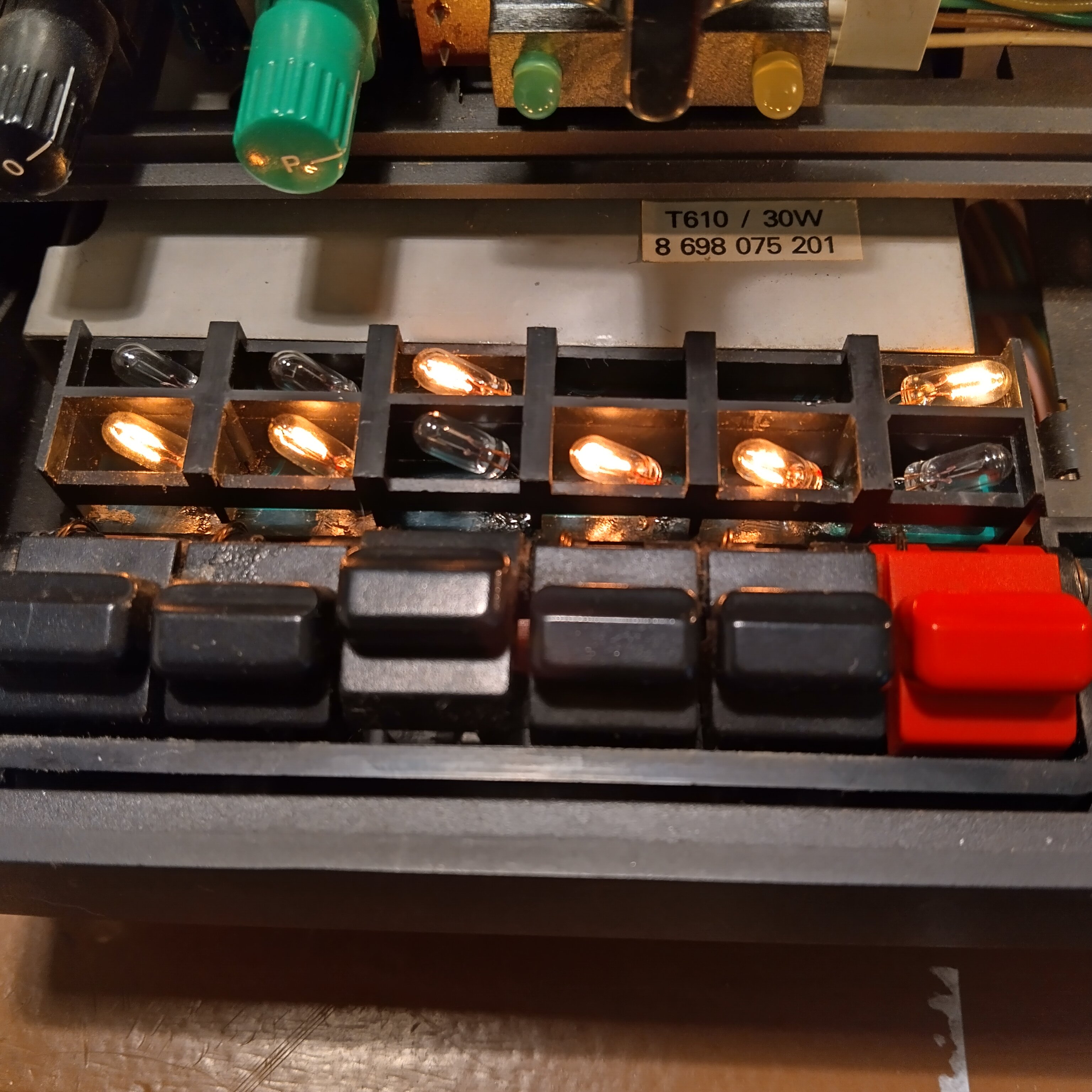

So, ich habe endlich mal Zeit gefunden und nun im zweiten Versuch die passenden Birnchen für die Skalenbeleuchtung eingelötet.
Schwer zu verstehen warum BAUER (BOSCH) die elektrischen Werte in den technischen Unterlagen nicht dokumentiert hatte.
Auf alle Fälle kann mit den Werten die ich ausfindig und nun verbaut habe gut auskommen.
Wie beim letzten Versuch habe ich alle Birnchen (10 Stck ) ausgetauscht.
Siehe Foto:
Moderate Beleuchtung.
Edited by Eremitage (see edit history)
Mit Abdeckung:

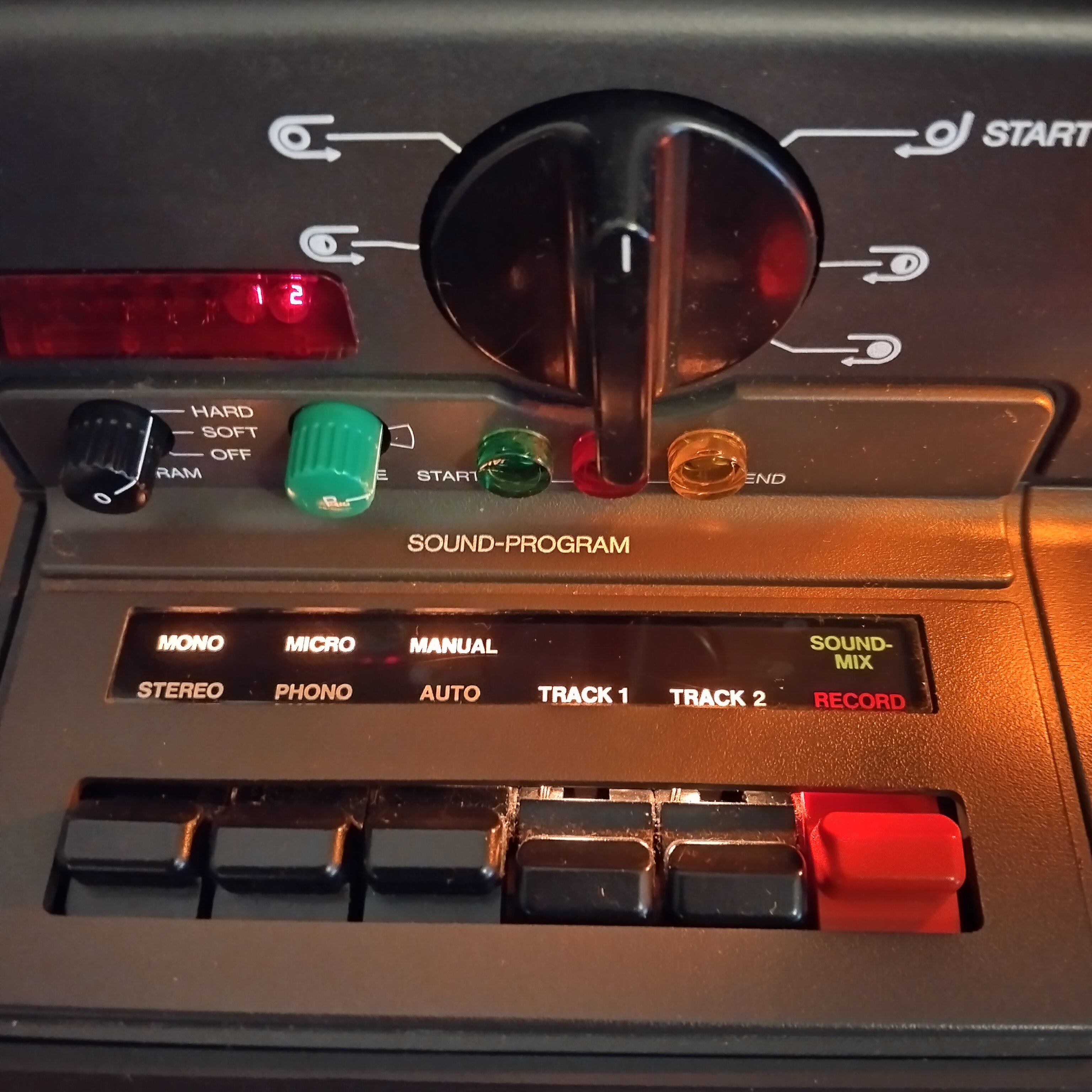

Und (Unten) zum Vergleich ein T610 mit originaler werkseitig verbauter Skalenbeleuchtung.
Für meine Augen kein Unterschied sichtbar.
Bezeichnung des Lampentypes:Screenshot_20260303-182624.thumb.png.56ba17f61391e45443fbaedeada8cabb.png

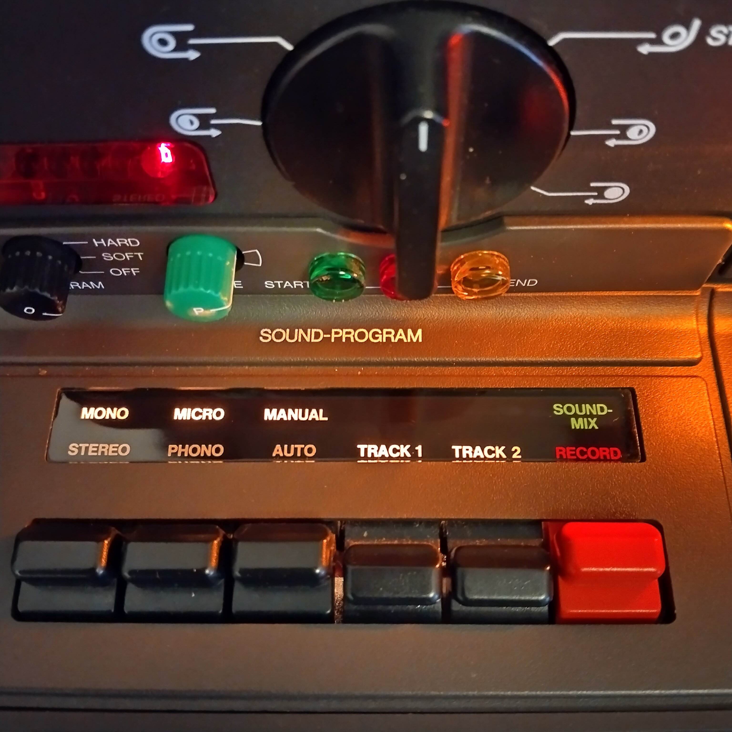

So ganz nebenbei habe ich noch eine Frage bezüglich der Aufnahmefunktion beim T610
Die Aufnahme funktioniert.
Das Aussteuerungsinstrument wird bei Aufnahmebeginn sofort beleuchtet.
Soundmixschalter funktioniert aber -
das Birnchen für die Aufnahmeanzeige leuchtet nicht. Es bleibt bei Aufnahmebeginn aus. Ich habe das Birnchen auf Durchgang gemessen.
Es ist okay. Auch die Leiterbahnen an dieser Stelle sind in Ordnung. Es kommt einfach kein Strom an dieser Stelle an.
Wie gesagt, Aufgenommen wird. Aussteuerung ist da aber die Kontrolllampe bleibt aus.
Hat irgendjemand eine Idee was es sein könnte..?

Hast Du den breiten SOUNDMIX Schieber schon mal auf volle Pulle (100%) geschoben? Dann geht bei meinem zumindest die SOUNDMIX Lampe aus und Record leuchtet.
guten Morgen,
und zu deiner Frage:
Das was Du beschreibst ist vollkommen richtig. Wenn der Schieberegler für die Soundmixfunktion ganz bis zum Anschlag geführt wird, erlischt die Lampe.
Somit wird signalisiert, dass kein weiteres Tonsignal der eigentlichen Aufnahme beigemischt wird.
Dieses  Lämpchen für den Soundmix sitzt im Bedienfeld über der Aufnahmeanzeige und funktioniert einwandfrei.
Die Aufnahmelampe wird von Haus aus leicht verzögert eingeschaltet. Daher vermute ich, dass ein Kondensator in die Schaltung integriert ist der einen Defekt aufweist.
