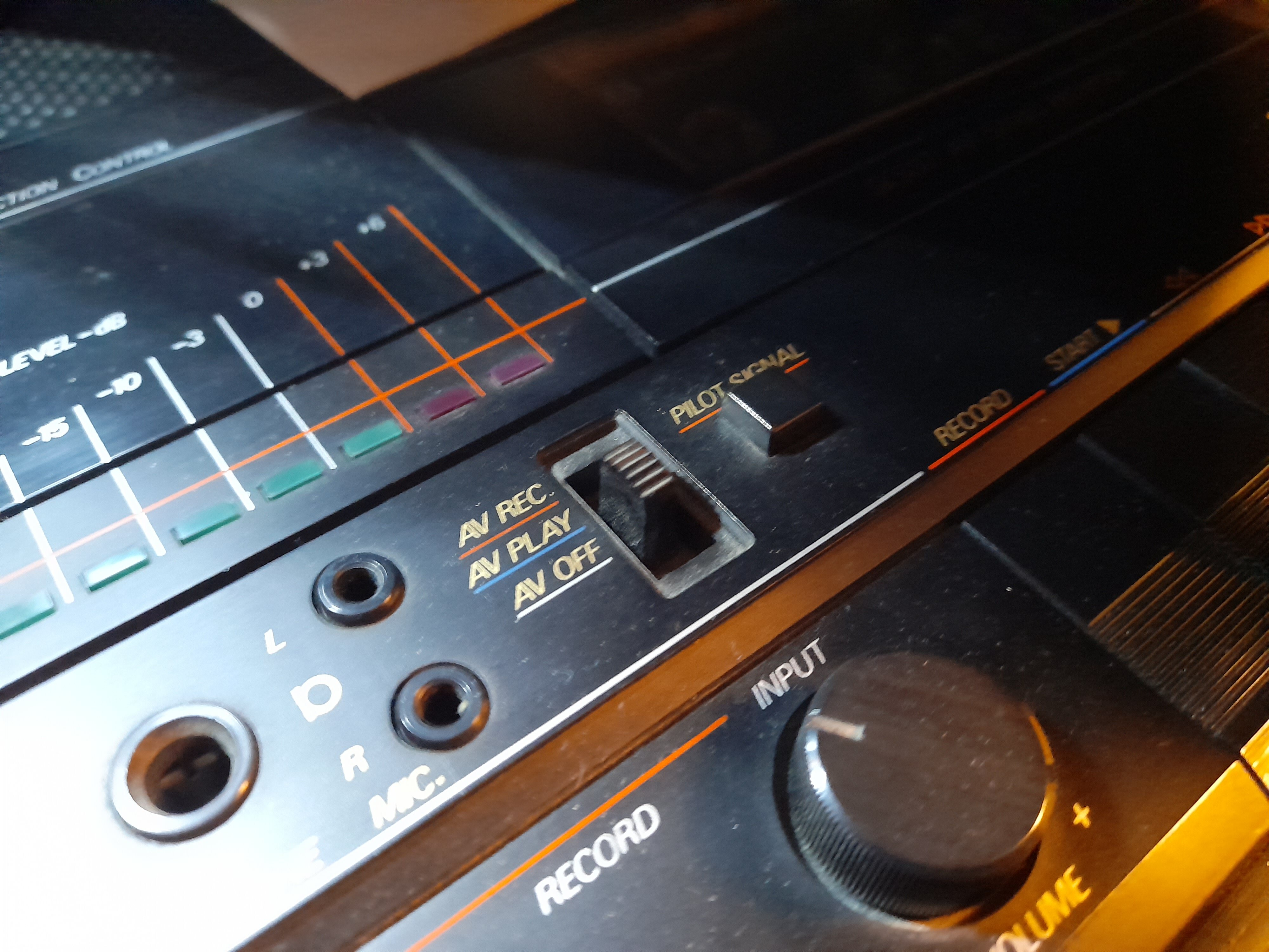

Aber wenn Du Dich auskennst, kannst du mir noch etwas technisches Hintergrundwissen zu der Steuerspur auf der Kassette geben? Wie wurde das technisch umgesetzt?
Mit einem Steuerton auf der Steuerspur. Der Recorder war am Steuereingang des Diaprojektors angeschlossen und schaltete den Diaprojektor dann ein DIA weiter.
Die originalen Kassetten wurden zusammen mit der Musik für stumme Dias auf eine Kassette kopiert, danach dann die Steuerspur bespielt, also die Steuertöne aufgespielt.

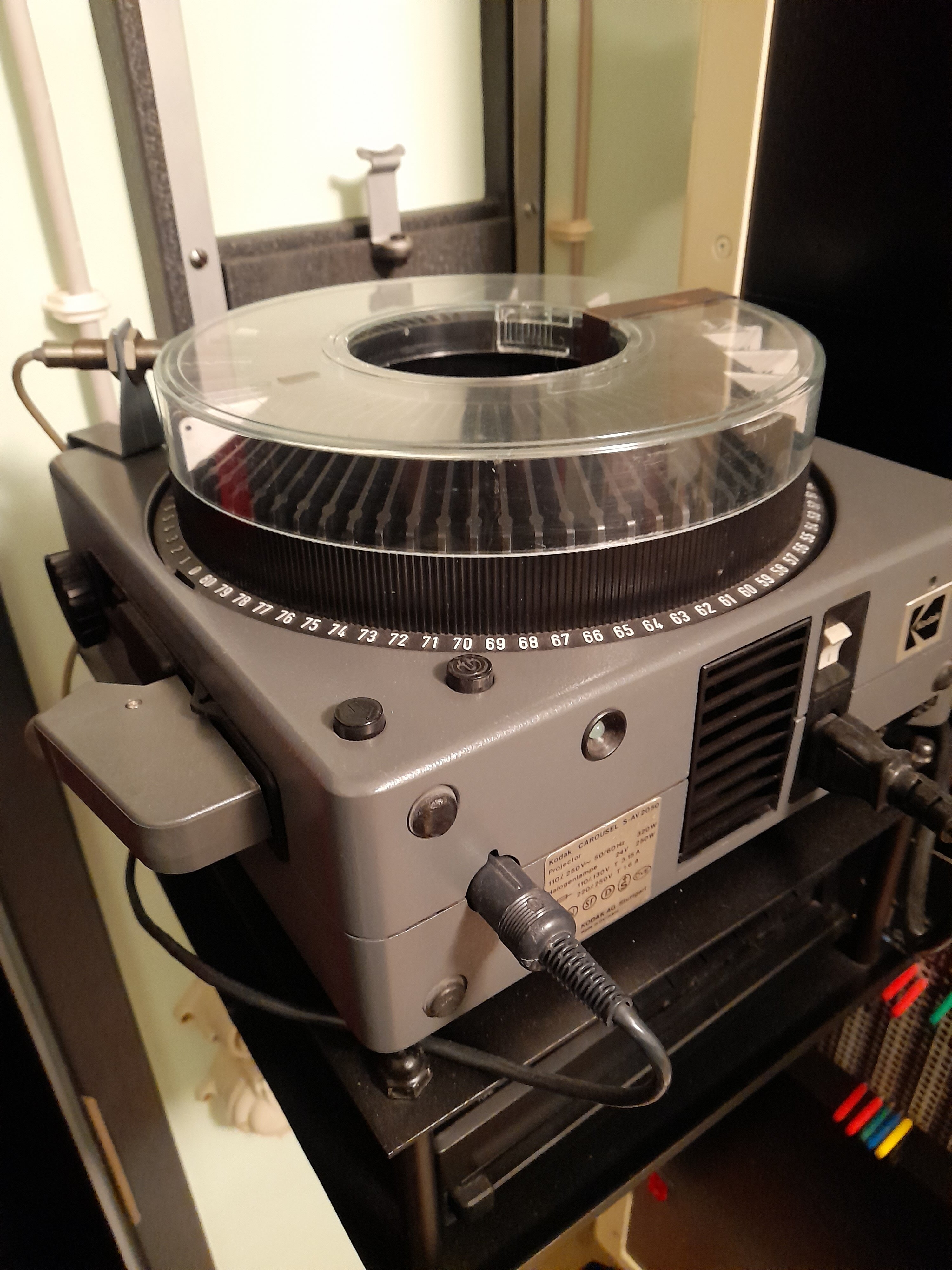

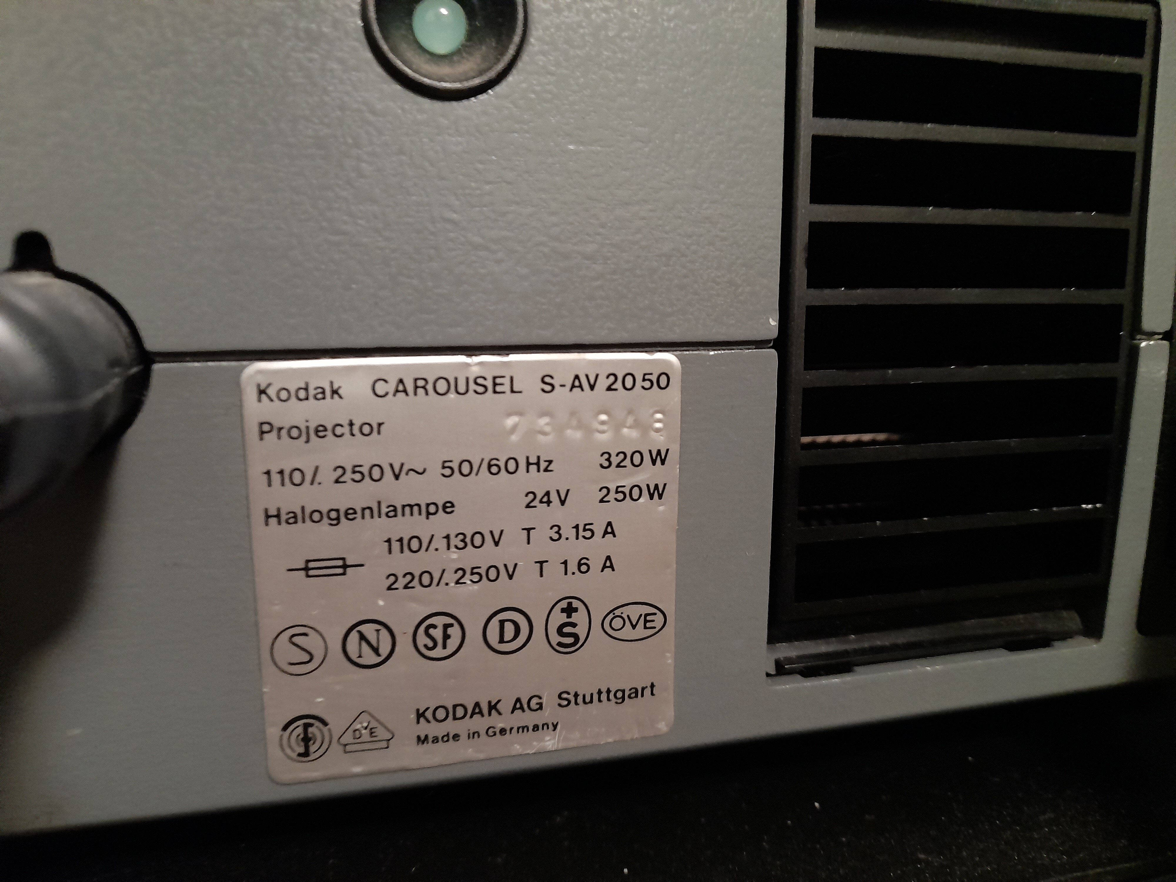

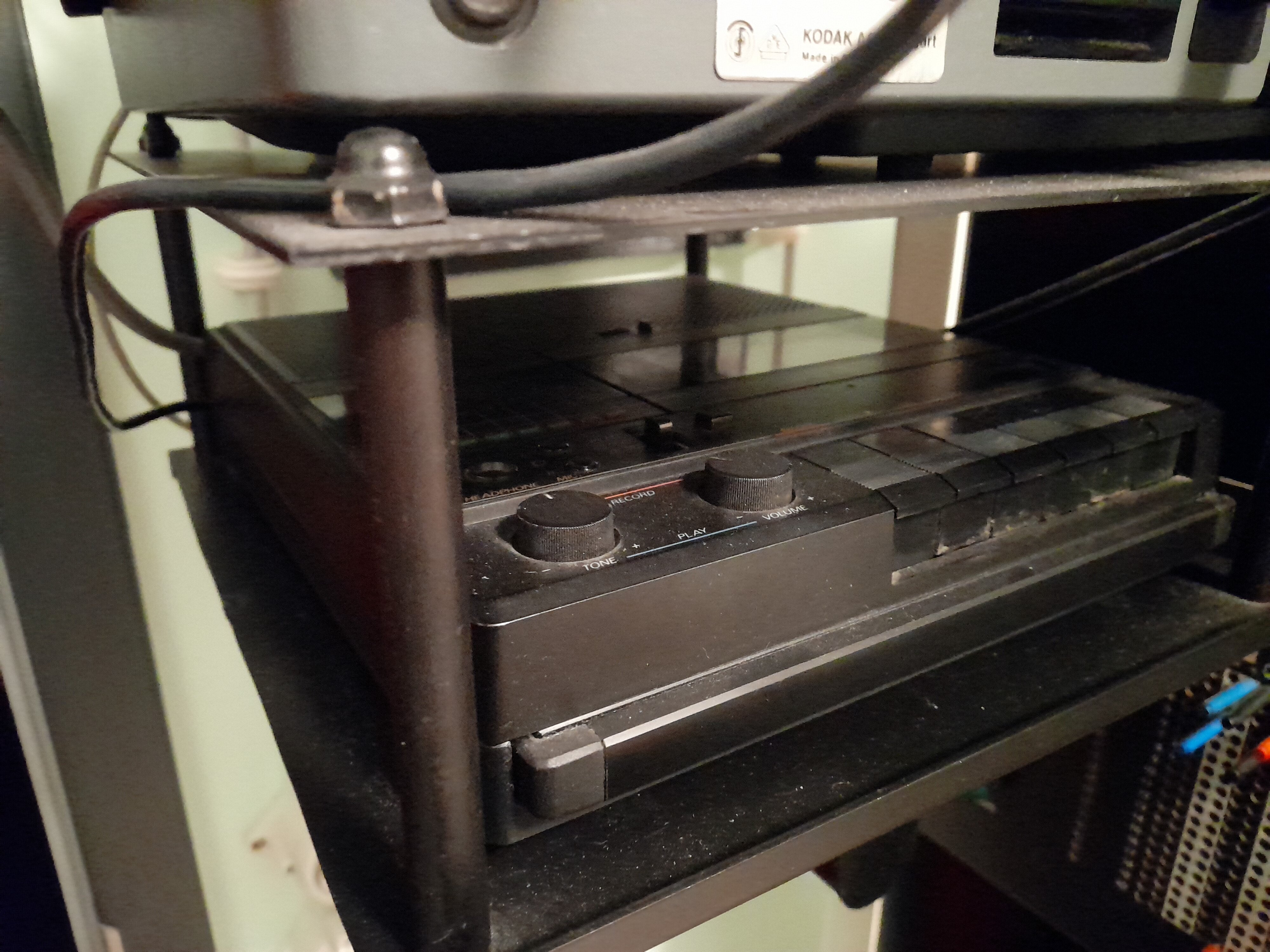

Hallo Cornel,
so eine Combo aus Diaprojektor und Kassettenrekorder habe ich in meinem Heimkino in Betrieb. Du kannst Dir das einfach selbst zusammenstellen. Passende Diaprojektoren und Kassettenrekorder waren Massenware und bekommt man auch im ebay. Beim Basteln einer passenden Steuerung um die beiden und ggfs. auch die Matrix zu verheiraten, kann ich Dir helfen. Die Schaltimpulse kannst Du mit dem Kassettenrekorder selbst setzen, wenn er die Pilot Signal-Taste hat (siehe Foto). Ich schneide mir den Ton für die Kassette am PC zusammen, nehme ihn dann auf die Kassette auf und setze mit dem Rekorder die Impulse. Diafilme gibts auch noch zu kaufen und wenn Du nun noch die passende Kamera hast, kannst Du Dir jedes beliebige Nostalgie-Dia-Vorprogramm zusammenstellen:-)
Also ich kenne es noch so, dass über die Automation die Vorstellung mit Dias und Musik (vom Kassettenspieler) gestartet wurde, die liefen mit Standzeit ca.10sek pro Dia durch. Im Dia-Halter war ein ewas größeres Blech, welches nach dem letzten Dia mittels Microschalter die Automation weiter geschaltet hat und den Projektor startete. Dabei hatte man ungefähr 20sek Zeit um die Kassette wieder zurück zu spulen.
Anders war es allerdings beim CS Hauptfilm, da wurde nach den Breitwand Trailern die Dia-Werbung eingesetzt um in dieser Zeit Optik und Bildmaske zu wechseln.
Irgendwie vermisse ich die Diawerbung schon ein bisschen, hatte irgendwie was 😅

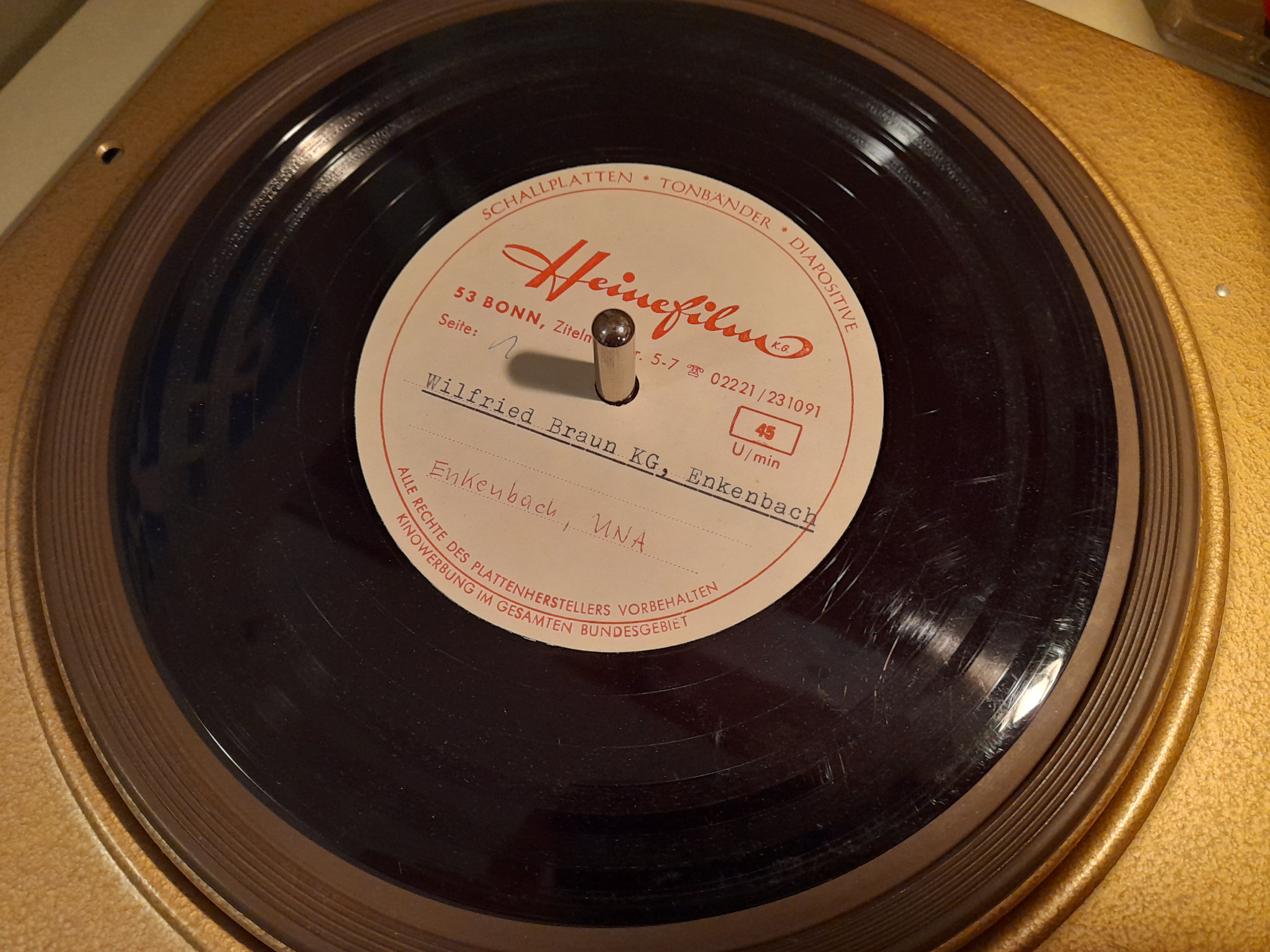

@Ernemann Wunderbar!

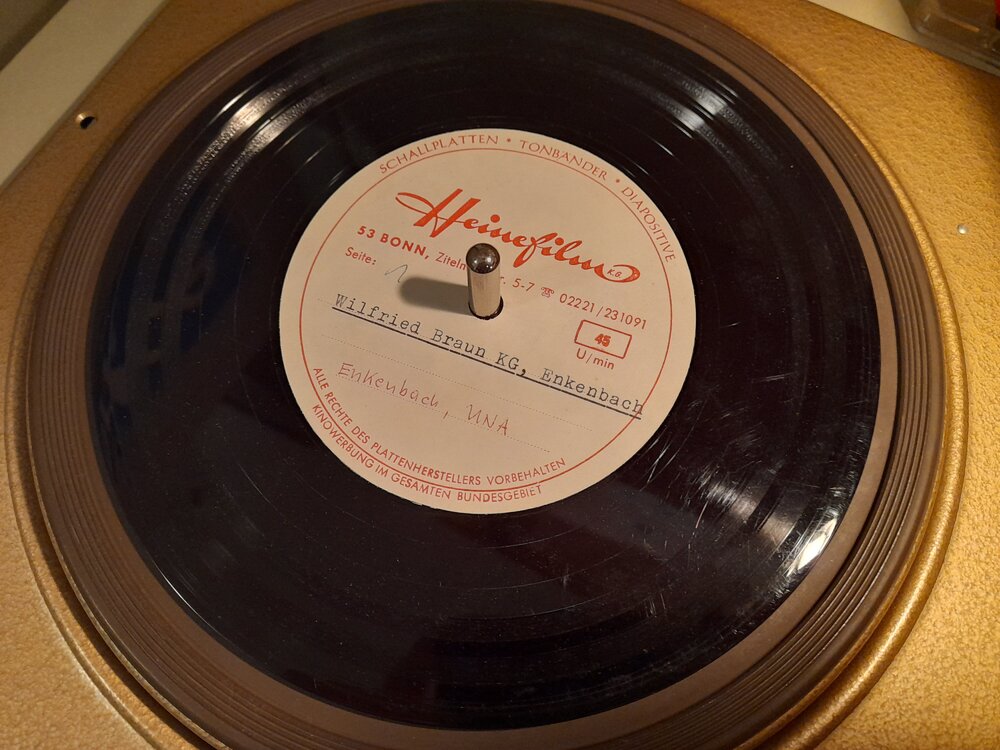

Ist die Schallplatte im Vinyl-Dubplates Verfahren hergestellt, oder Flexidisc?
Der DUAL Schallplattenspieler kommt mir sehr bekannt vor. Wurde auch in Musiktruhen verbaut.
Der Kodak Karussel war für mich in den 70ern der Rolls Royce unter den Diawerfern. Aber für den "Privatmann" seinerzeit nicht bezahlbar.

Ich habe 2 Diaprojektoren für Rundmagazine von Elmo und Meopta. Beim Meopta kann man das Magazin auch auf der Unterseite einsetzen, wenn man ihn umdreht. Vorteil ist, wenn man 2 Projektoren für Überblendbetrieb nutzt, bekommt man die optischen Achsen sehr dicht aneinander. Die Rundmagazine sind praktisch und schön. Sie erinnern mich an andere runde analoge Medien 🙂

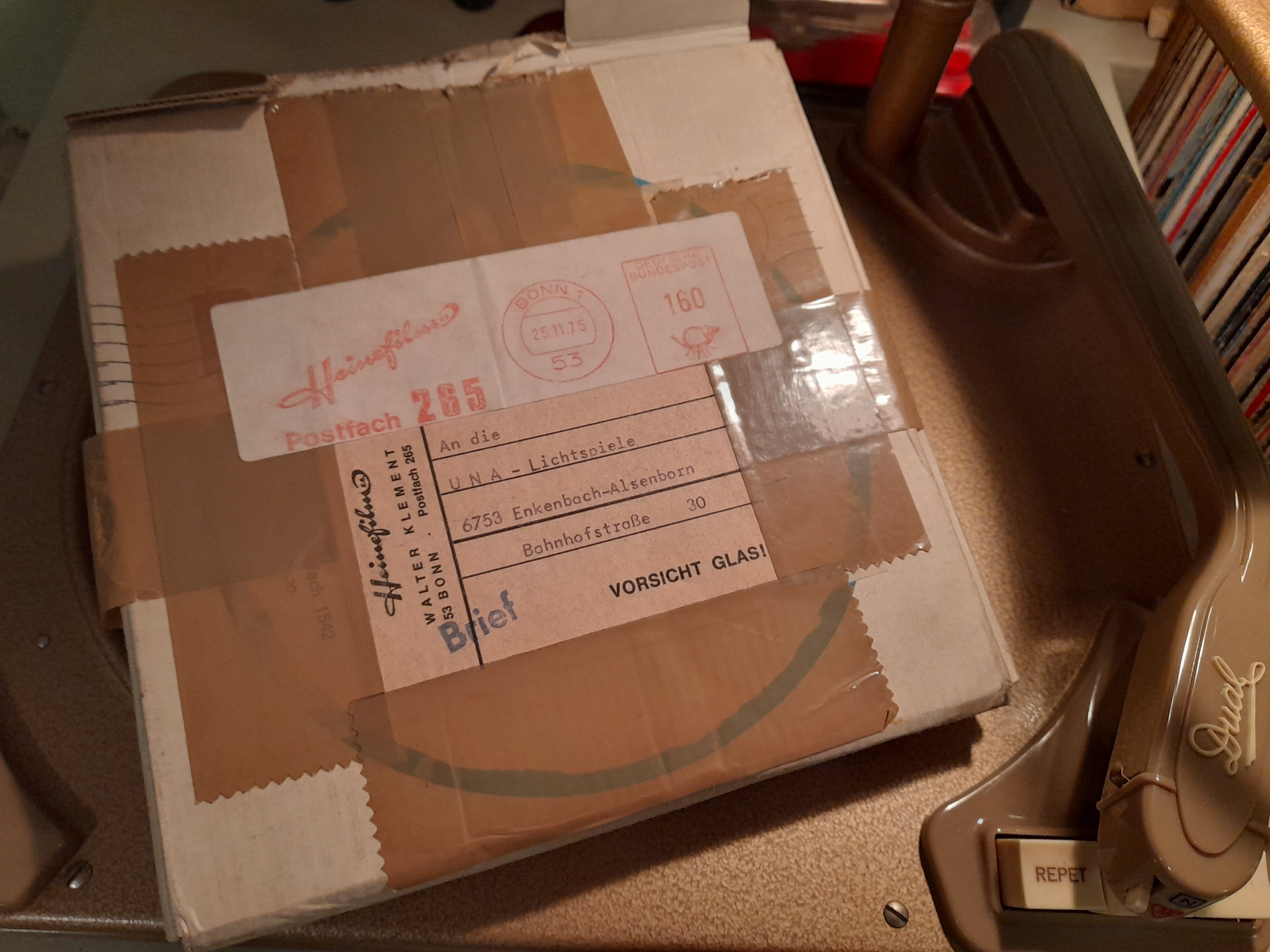

@DC, danke für die Blumen:-)
Die Schallplatte ist so dich wie eine normale Single.
Den Plattenspieler habe ich seines Koffers beraubt und in eine Wandkonsole eingebaut.
Erstaunlicherweise sind die Karussell-Diaprojektoren immer noch recht teuer. Wahrscheinlich, weil sic nun jeder sucht, der sie sich früher nicht leisten konnte:-)
Ob es auch für die Großformatdias automatische Projektoren gab, weiß ich leider nicht.
