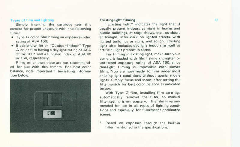

Ich meinte diesen Text von Dir:
vor 23 Stunden schrieb Sebastian Bock:
Bevor das jetzt jemand für bare Münze nimmt, der auf der Suche nach Informationen zur Minolta XL401 / 601 ist: Das passt wirklich nicht.
Die Kamera schließt die Blende 2/3 EV, wenn man einen E100D einlegt und der "Sonne/Kunstlicht"-Schalter ist nicht mit dem Belichtungsmesser verbunden. Das war offenbar ein Zugeständnis an den 160 Type G Film, damit der richtig belichtet wird.
Mein Text war schon für bare Münze zu nehmen, aber konditional, d.h. „Wenn, dann“.
Die Minolta erfüllt das „wenn“ nicht, also auch nicht das „dann“ - sie kann die 100 ASA nicht, kann also auch den E100D nicht. Da hast Du mich missverstanden, bzw. Ich mich missverständlich ausgedrückt, oder wir aneinander vorbei, oder was auch immer😳
Der Anleitungsausschnitt von Dir ist allerdings ein echter Augenöffner 👍
…. Das war offenbar ein Zugeständnis an den 160 Type G Film, damit der richtig belichtet wird.
Das steht etwas verklausuliert auch so im Manual:
Ich habe mich immer gefragt, weshalb manche Hersteller den Filter bei fehlender Kunstlichtkerbe ausschwenken, aber ohne die Belichtung mit 100 ASA, wie in der Norm vorgesehen, zu ermöglichen.
Der Typ G ist die Antwort, 160 ASA bei Tageslicht ohne Filter!
Da ja wohl auch die kompakten Nizos (z.B. 156XL) den E100D nur mit 160 ASA belichten können, wäre das auch dort eine mögliche Erklärung.
