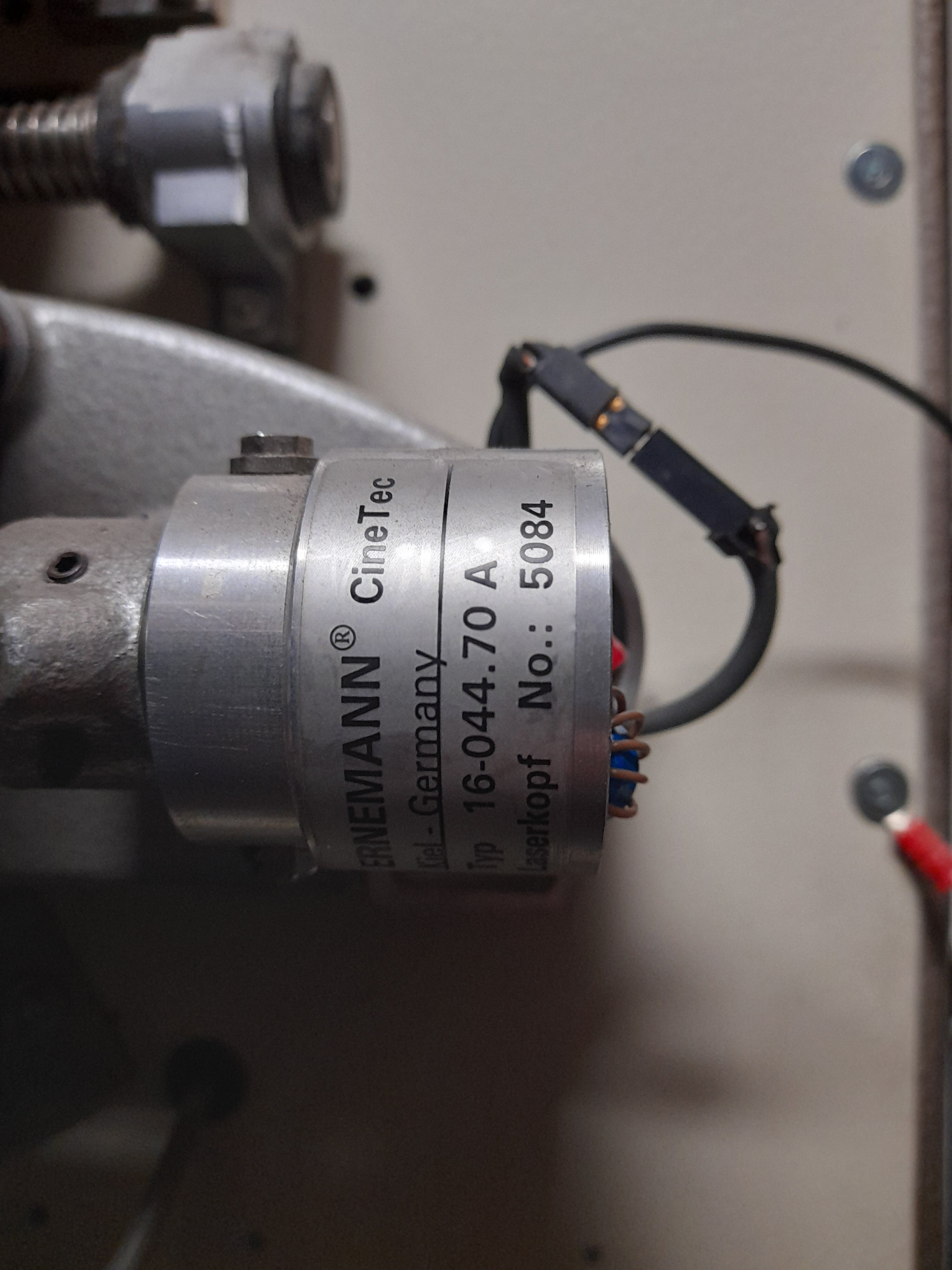

Hallo Kollegen,
habe eine FP30, an der ein Ernemann Laser eingebaut ist. Kann mit jemand sagen, wie man die Polung der Anschlüsse herausfindet? Der Stecker, an dem kurzen Leitungsstück lässt sich in beide Richtungen aufstecken...

Hallo Karel,
klar, fragen darf man immer:-) Der Laser ersetzt die Tonlampe und die Spaltoptik und wirft einen roten Lichtstrich auf den Film.
Pascal

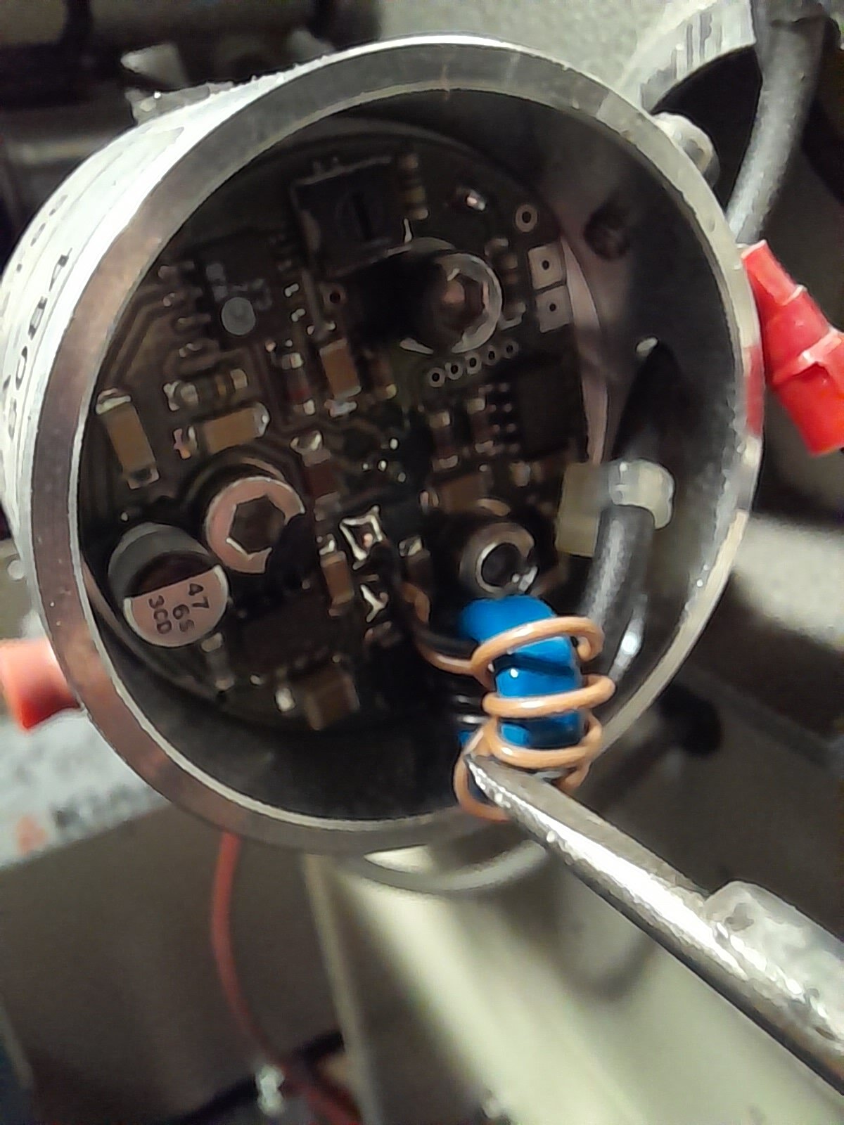

Braun Plus, Schwarz minus. Spannung suche ich dir raus. Und, bevor du den LAser einbaust, spaltgüte durch anschauen prüfen. Der projiziert einen roten Strich an die Wand, sieht der gut nach Strich aus, verwenden, macht der einen Barcode, Laser durch Led ersetzen. Dann ist die Optik verschmutzt, läßt sich nicht reingen, und der Lichtton bekommt heftig Klirrfaktor.
Jens, schau gerne nach, ich glaube es waren 8 Volt.

Der Laser hat einen Verpolschutz. Falsches Anschließen macht nix kaputt.
Die 8V aber schon. Maximale Spannung ist 6 V. Ich habe bei den Umbauten immer einen 5V- Festspannungsregler genommen.
Gab nie Probleme.
Die Bemerkungen zur Spaltgüte stimmen.
PeterG
Danke Peter, dann war der erste Laser, den Dr. Bäumler weit vor der Einführung mitgebracht und bei uns in Kiel installiert hatte.
Die sind nicht 100% hermetisch dicht, und Popkornoel kriecht überall herein. Zum Reinigen mußt das zerlegt werden und justiert wieder zusammengebaut werden. Dafür braucht man die Herstellervorrichtung.
Das momochromatische phasengleiche Licht des Laser führt zu Beugungseffekten am Dreck, und aus dem Strich wird ein Barcode. Ich habe das mit dem Reingen versucht, aber nicht hinbekommen. 3W Luxeonled eingebaut, und es funktionierte.
