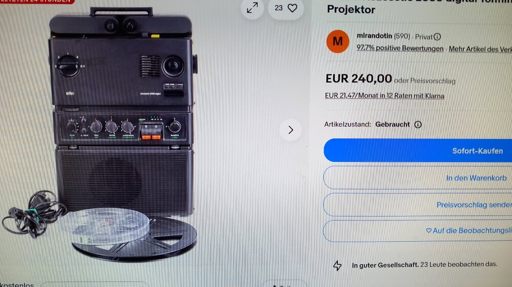

Ist halt ein guter, begehrter Projektor. Aber die Leute zögern doch, die Katze im Sack zu kaufen (aus gutem Grund). Habe gleich gestern durch meinen noch 120m Tonfilm gejagt.

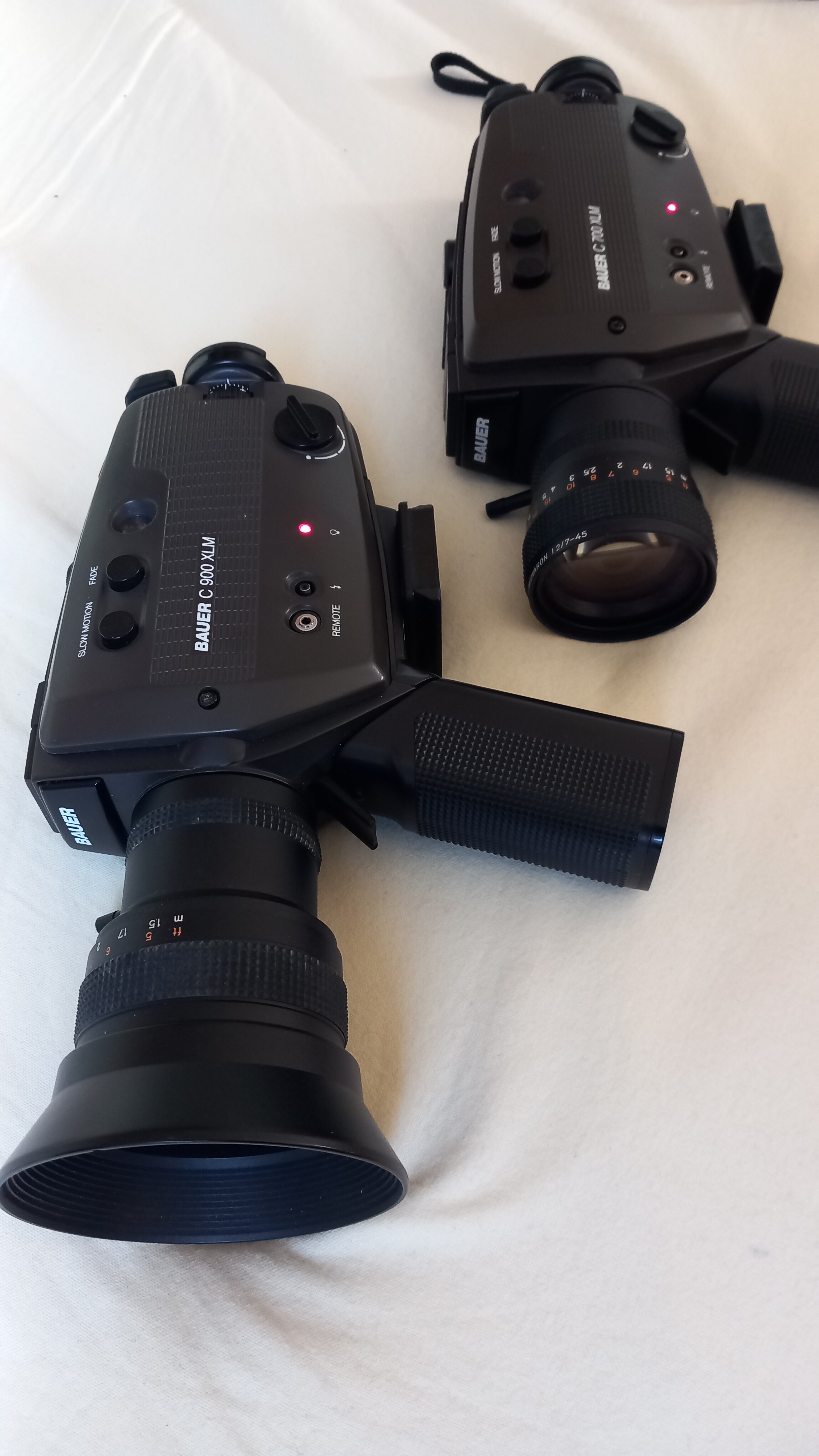

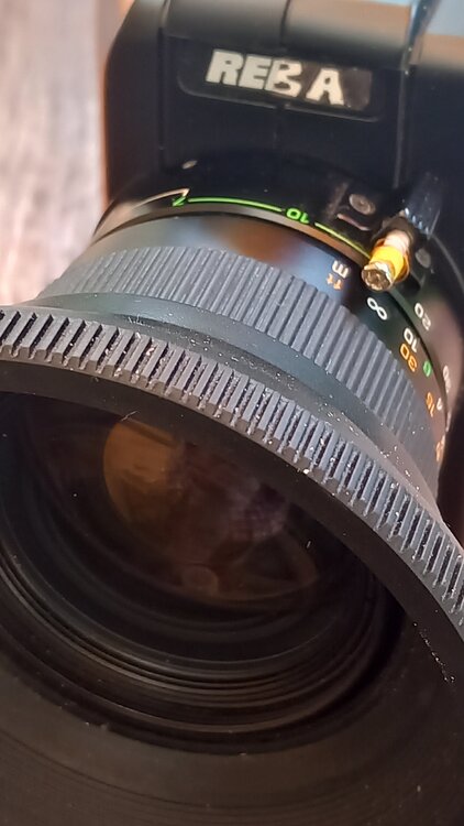

Hurra, endlich mal wieder UNBOXING B......, zum ersten mal in 2026. Ich Folge meinem ursprünglichen Lastenheft: Zoom ab 6mm, Lichtstarkes Objektiv 1: 1,2, 9er Gang.
Mit etwas Glück könnte ich jetzt am Ziel sein. Eine C900XL die läuft! Das findet sich sehr selten, meist nur def. Diese hier läuft tatsächlich, K40 wird transportiert, jetzt muss das nur noch mit E100 klappen. Eigentlich hatte ich die Hoffnung schon fast aufgegeben, aber nach 10monatiger Odysse keimt jetzt Hoffnung😁.
vor 2 Stunden schrieb Helge:
Wichtiger ist eigentlich, dass das eine XL Kamera mit WIMRE 220 Grad Hellsektor ist.
Und natürlich, dass sie den E100D korrekt lesen und belichten kann.
Aus Fernost (Malaysia) nach "Nahost" (Steiermark) zu mir😉

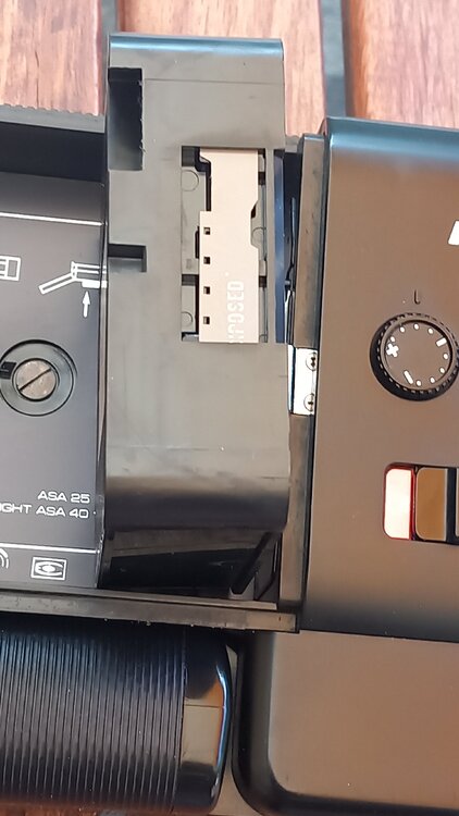

Richtig, diese Bauer-XL-Kameras haben 220 Grad Hellsektor, dazu das 1,2er Zoom um für alle Fälle noch 9er Gang, das passt. Allerdings haben diese Kameras keinen Pin für Tageslicht, nur einen Schiebeschalter. Sie erkennen also 160ASA statt 100, zumindest theoretisch. Deshalb musste ich die C700XLM auch trimmen, was neulich von mir ausführlich beschrieben wurde. Natürlich habe ich mir die neu erworbene C 900 XLM gleich genauer angesehen, speziell die Belichtungsautomatik. Hier ist es aber so, dass die 900er ziemlich genau die gleichen Blendenwerte anzeigt wie die nachjustierte 700er. Seltsam, aber praktisch. Vermutlich wirkt sich das Alter unterschiedlich auf den LDR und die Belichtungsautomatik aus. Immerhin gab es bei meiner vor ca. einem Jahr getesteten Bauer 209 den selben positiven Effekt. Sie belichtete den E100D auch auf Anhieb genau richtig, ohne vorherige Manipuation. Vielleicht sind ja diese Malaysia- Kameras besser als ihr Ruf, ich werde die 900er noch diesen Monat testen.
vor 50 Minuten schrieb rebafilm:
Hat die 700er auch den großen Hellsektor?
Wenn ja, wohl eher Zufall 😉
Eher das Gegenteil, wenn die Kamera einen mit 160 ASA „gelesenen“ Film nun mit 100 ASA belichtet.
Aber CdS altert nun mal, das könnte Dir hier zufällig entgegenkommen.
vor 46 Minuten schrieb Helge:
Ja, hat sie, vermutlich ein glücklicher Zufall, der so wohl bei diesen Kameras öfters vorkommt. Zum Vergleich habe ich mal mit meiner Nizo Integral7 gemessen, die öffnet die Blende noch weiter. Auf Filmkorn steht da, dass ihr Öffnungswinkel der Umlaufblende nur 180Grad beträgt. Also passt es doch wieder zusammen.

Geht es euch auch so? Jetzt ist Aschermittwoch, der 18 Februar, und noch keinen Meter Film belichtet im neuen Jahr. Aber am Wochenende bin ich unterwegs und die
Bauer C900 kommt mit. Ich bin schon sehr gespannt. Bleibt nur die Frage, was ich als Reserve mitnehme falls die 900er den E100 nicht transportiert oder sonst irgendwie versagt. Ich werde mich wohl für die Eumig mini 3 entscheiden, die hat sich schon mehrfach bewährt und wiegt wenig.
Ich habe noch Filme vom Faschingsumzügen auf K40. Die letzten Jahre hab ich ein paar digitale Aufnahmen gemacht, aber mir fiel auf, dass das Interesse daran nur kurz anhält, kaum bis Ostern. Bei den heutigen Kosten filme ich nur noch wenn ich glaube dass es sich lohnt. Trübe Wintertage sind da eher nicht so toll.
  • Face with tears of joy 1
Na, ob das das ideale Filmerwetter für einen Ausflug nach Lindau ist?😆Egal, gebucht ist gebucht und die Kamera will endlich getestet werden.

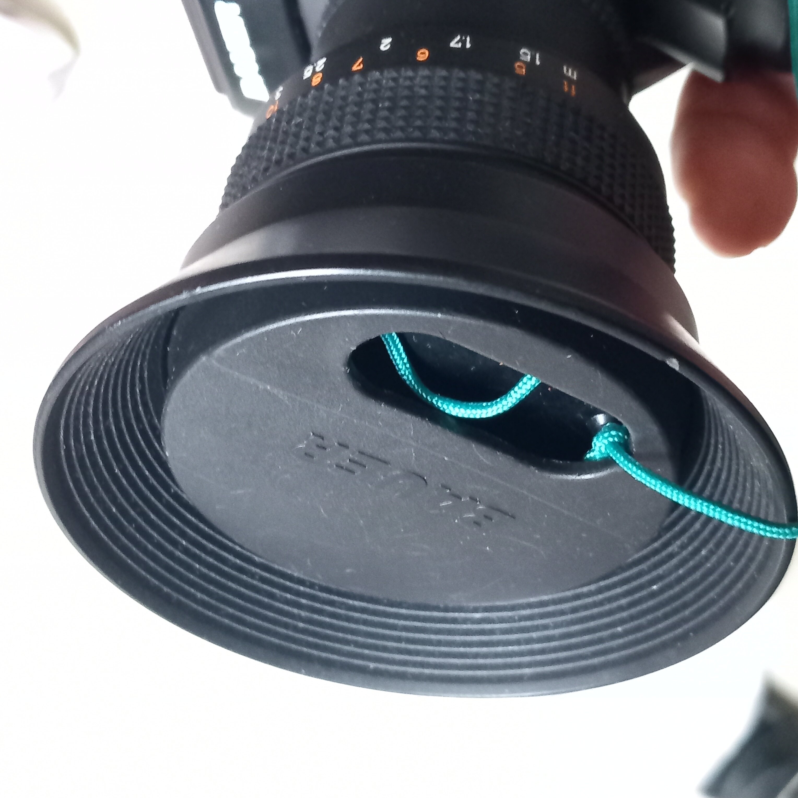

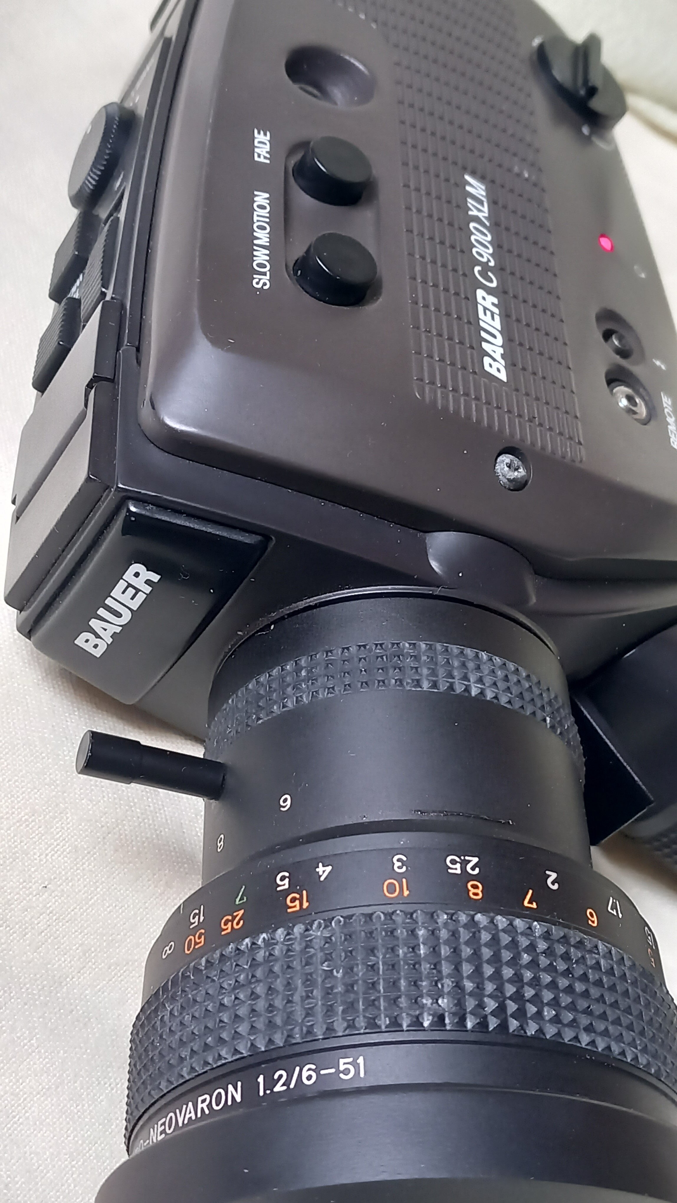

Ich möchte einen ersten kleinen Erfahrungsbericht zum Einsatz der Bauer C 900 geben. Mir gefällt der tolle Zoombereich, die starke XL Ausführung und wie sie in der Hand liegt, allerdings ist sie ziemlich dick und nicht ganz leicht, was sich bei längeren Touren dann doch bemerkbar macht. Schön ist, dass man trotz Sonnenblende den Schutzdeckel befestigen kann.
