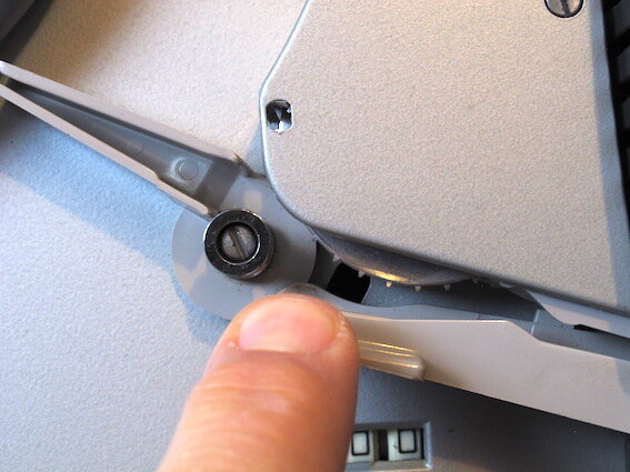

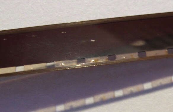

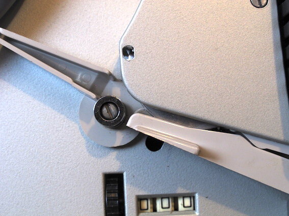

Wenn der Film hinten aus dem Filmkanal kommt (nach dem Einfädeln), scheint das hintere Zahnrad manchmal mit den Zähnen zunächst danebenzugreifen, bevor
es dann kurz danach korrekt einrastet und dieser lange Hebel unter der Rolle (der sich aus dem dadurch entstehenden Höhenunterschied kurz anhebt) schließlich
mit einem lauten "Klack" an die Rolle schlägt.
Habe nachgesehen, man sieht auch an dem betreffenden Stück Film (nur ein paar Frames) wo die Zähne daneben gegriffen haben (kleine Eindrücke zwischen den Perfolöchern).
....ist dieses Problem beim Bolex bekannt, und wenn ja, kann man da was machen...?
Habe versucht ein Video zu machen: ca. 10 Versuche, und der fehler trat nie auf...Vorführeffekt:)
Deswegen jetzt nur 3 Bilder vom Ort des Geschehens. Wie gesagt das gezeigte Zahnrad greift manchmal erst daneben, bevor der Film nach ein paar frames einrastet und dann normal durchläuft.
Auf dem 3. Bild ist (hoffe ich) zu sehen, wie das Rad zwischen die Löcher greift. Dadurch hebt sich der Hebel unter dem Rad minimal nach unten und schnappt nach dem Einrasten in die Perfolöcher, zurück...
Vielleicht ist der Hebel einfach zu schwergängig? Föne seine Achse mal warm und bewege ihn 100x beherzt hin und her. Wenn du kannst, gib ein halbes Tröpfchen Nähmaschinenöl auf die Achse.
Die Abdrücke vom Zahnrad sind ja auf der richtigen Höhe. Für mich sieht es aus als müsste sich der Hebel einfach vom Zwhnrad heben, bis ein Zahn greift.
Ja es sieht fast so aus als wäre das bei der Konstruktion einberaumt worden. Es geht aber letztlich doch um die Inkaufnahme einer (wenn auch kleinen) Beschädigung des Films.
Andererseits verhindert die Beweglichkeit des Hebels (fühlt sich eigentlich korrekt an) auch eine weiterführende Beschädigung über längere Teile des Films, da das Einrasten so ja fast erzwungen wird.
Hat jemand schonmal ähnliche Erfahrungen mit diesem oder anderen Geräten...?

Am 9.4.2025 um 14:19 schrieb Friedemann Wachsmuth:
Wenn der Hebel für ne Neuperforation sorgt, geht er definitiv zu schwer.
Habe mir den Hebel mal angesehen, der ist lediglich im Inneren mit einer Feder gegengehalten. Um ihn leichtgängiger zu machen, müsste die Feder
getauscht werden.
Bin kurz davor anzunehmen, das das tatsächlich so gehört...hm
Habe die Feder nich vom Haltestift bekommen, unter der (unteren) Frontabdeckung ist der Hebel mit einer Schraube fixiert. Habe sie vorsichtig gelöst...kein Effekt.
Vom Gefühl her, bewegt sich der Hebel auch nicht zu schwergängig, und wie gesagt auch nur von der Feder gehalten.
Ich denke einen gewissen Druck muss er auch ausüben, um den Film an der Rolle zu halten...?
Hallo nochmal,
ich habe das Gerät jetzt nochmal untersucht. Ich trau mich nicht den Hebel in Gänze zu entfernen, da seine "Halteschraube" im Gehäuseinneren hinter div. Mechanik mündet, da ist für mich auf die Schnelle kein Rankommen. ABER, ich habe die Schraube von vorne entfernt und das Stück auf dem der Hebel rotiert leicht gefettet.
Er schwingt jetzt etwas geschmeidiger (gefühlt) und ich bilde mir ein das die Abdrücke zwischen den Perfolöchern (wenn das Phänomen überhaubt auftritt), jetzt kaum noch sichtbar sind.
Falls jemand im Besitz des gleichen Modells ist wäre ich um Rückmeldung dankbar, ob das auch bei Anderen auftritt...
