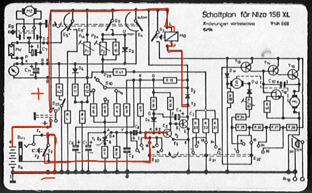

Hier noch ein Schaltplan NIZO 156 XL
http://www.next.gr/uploads/44/nizo-156-schematic.jpg
Hier ein Schaltplan der 156 XL, der hier schon mal gepostet wurde.
Laut Super8wiki war die einzige Änderung von der 156 zur 156xl die Vergrößerung des Hellsektors auf 225. Der Schaltplan könnte also korrekt sein (bis auf die Widerstandswerte im Bereich des Beli links).
Ah, den hab ich natürlich nicht wiedergefunden.
Sebastian schreibt ja, dass das Relais beim Auslösen nicht anzieht. Mir ist nicht klar, wo genau im Schaltbild der Auslöser ist, aber wenn Bu1 für den Fernstart ist, müsste das Relais durch den rot gezeichneten Pfad versorgt werden. Dann wäre S2 der Auslöser und S23 der Hauptschalter. Leider kann ich die Transen nicht erkennen, aber C4 wäre mein erster Tauschkandidat.
Ok, das Relais und den Motor selbst können wir ausschließen. C4 dient offenbar einer zeitlichen Gegenkopplung beim Ein- und Ausschalten?
Aber geht der (funktionierende) Intervall-Auslöser nicht über den gleichen Weg?
Ich hätte den jetzt (mit R15?) als "Prellschutz" interpretiert (und dafür als Ingenieur keinen Tantal genommen), aber ich finde den Plan sehr schwer zu lesen, optisch wie auch strukturell.
Zmuindest hätte ich mir die Teile zwischen den beiden roten Linien als erstes vorgenommen, also C4, T2 und T3, D2, D4, und zwar in dieser Reihenfolge.
Ist T2 ein PNP und T3 ein NPN? Müsste eigentlich. Und wenn, geht da wohl quasi jeder beliebige Austauschtyp.
Wo siehst Du eigentlich die Intervallschaltung? 🙃
Ich hab mich ja erst gefragt, was der Thyristor über R1 da macht, dessen Gate in der Luft hängt. Vermutlich ist das aber ein PUT ("programmierbarer" UJT) und der bildet den Oszillator? Wenn das so ist, dann ist es wohl doch eher der Schalkontakt am Auslöser, der nicht mehr sauber schliesst.
Am 15.4.2025 um 08:41 schrieb Sebastian Bock:
Das Relay bekommt also Strom, ebenso der Aufwickelmotor Wenn ich die beiden Blattfedern (mit einem roten Pfeil markiert) manuell kurz schließe, läuft die Kamera problemlos auf allen Geschwindigkeiten - nur eben nicht über den dafür vorgesehenen Auslöser. Ich habe den Griff bereits abgeschraubt, um dort nach Korrosion zu suchen und habe alles gereinigt, aber selbst, wenn ich den Kontakt, den der Schalter bedient, durch Überbrückung schließe, tut sich nichts
Pieps das mal durch.
Erst den Auslöser (S2). Wenn der sauber schliesst, miss die Masseverbidnung vom Minuspol des Batteriefachs (untere rote Linie) bis zum Finger/Selector von S20, schliesslich zur Basis von T2. Läuft da alles?

@jacquestati war schon mal auf der richtigen Spur. Es hängt auf jeden Fall schon mal mit dem Geschwindigkeitswahlschalter zusammen. Ich hatte den zwar schon gereinigt (der sah vorher noch viel schlimmer aus) und da die Geschwindigkeiten bei manueller Betätigung der Blattfeder-Kontakte in jeder Stellung sauber liefen, bin ich davon ausgegangen, dass die Reinigung ausreichend war.
Auf den Hinweis hin bin ich da aber noch mal beigegangen und nun ist es immerhin so, dass die Kamera über den Auslöser auslöst, wenn die Schalterstellung knapp neben der eigentlich Rastposition ist. Der Auslöser selbst ist also nicht das Problem, nur in Verbindung mit dem korrodierten Geschwindigkeits-Wahlschalter löst er nicht richtig aus. Ich wollte mir eh schon lange einen Kontaktradierer kaufen und gehe da noch mal ran. mal schauen, ob da noch was geht.
ja, das ist eine Entprellung des Auslösers, damit wird quasi eine (niedrige) Grenzfrequenz für den Auslöser gesetzt.
Der Schaltplan ist jetzt nicht so schlimm, aber ich bin ja auch etwas älter 😉 und solche Schaltpläne aus meiner Jugend noch gewohnt...
vor 5 Stunden schrieb Friedemann Wachsmuth:
Ja, die Transistorzuordnung erscheint mir korrekt. Neben den genannten Bauteilen ist es natürlich noch der Bildfrequenz-Schalter, linke Ebene, wo Deine rote Linie durchgeht.
Ich vermute, der steht auf ganz links (Einzelbild), wenn der Intervallschalter getestet wird, alle anderen Kontakte müssen aber auch tun! Da würde ich zuerst ansetzen, denn die Bauteile haben eine höhere Zuverlässigkeit, selbst C4.
Das ist erstens das Symbol einer Tetrode oder eines SCS Thyristors mit 2 Gates (von denen eines nicht angeschlossen ist) und zweitens vermutlich doch ein Thyristor, ein PUT hätte erstens vermutlich ein anderes Symbol und zweiten würde hier eine programmierbare Durchbruchsspannung wohl wenig nutzen, oder?
Ich gehe davon aus, daß mit den Bauteilen vor dem Gate (C2 als Zeitglied) ein Art Monoflop gebaut wurde, daß nach dem Auslösen wieder langsam in die andere Richtung kippt usw.
Tetroden sind Röhren, oder? und wozu sollte hier ein Thyristor im Einsatz sein, gerade mit floating Gate an der Kathode?
Mit einem PUT kann man zumindest einen Oszillator mit wenigen Teilen bauen (sagt Wiki). Ist aber alles definitiv Technik vor meiner Zeit, ich bin da mehr so Team 555, und das Intervalometer ist ja eh nicht das Problem.
vor 2 Stunden schrieb Helge:
Und wie nennt man ein "Mono"-Flop, das selbständig kippt, usw.? 😉
