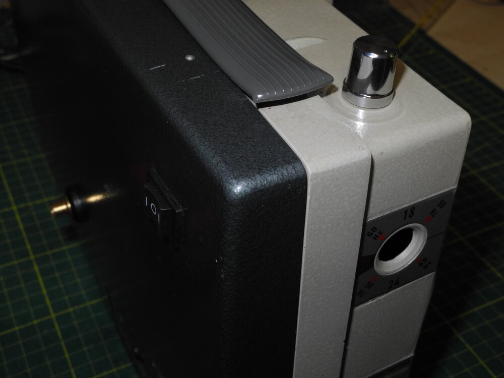

Framescanner für Normal 8 aus einem kaputten Leitz Cinovid - ein neues Projekt
Habe einen mechanisch intakten, aber nicht mehr laufenden Leitz Cinovid bekommen, ideale Basis für einen Normal-8 Framescanner mit Reedkontakt, wie schon mein 16er und S8-er.
Vielleicht interessant für die doch hier gut vertretenen Doppel-8 Enthusiasten. Und außerdem gibt es noch eine ganze Menge alte (und noch gute) Doppel-8-Filme meines Vaters.
Also los geht's.

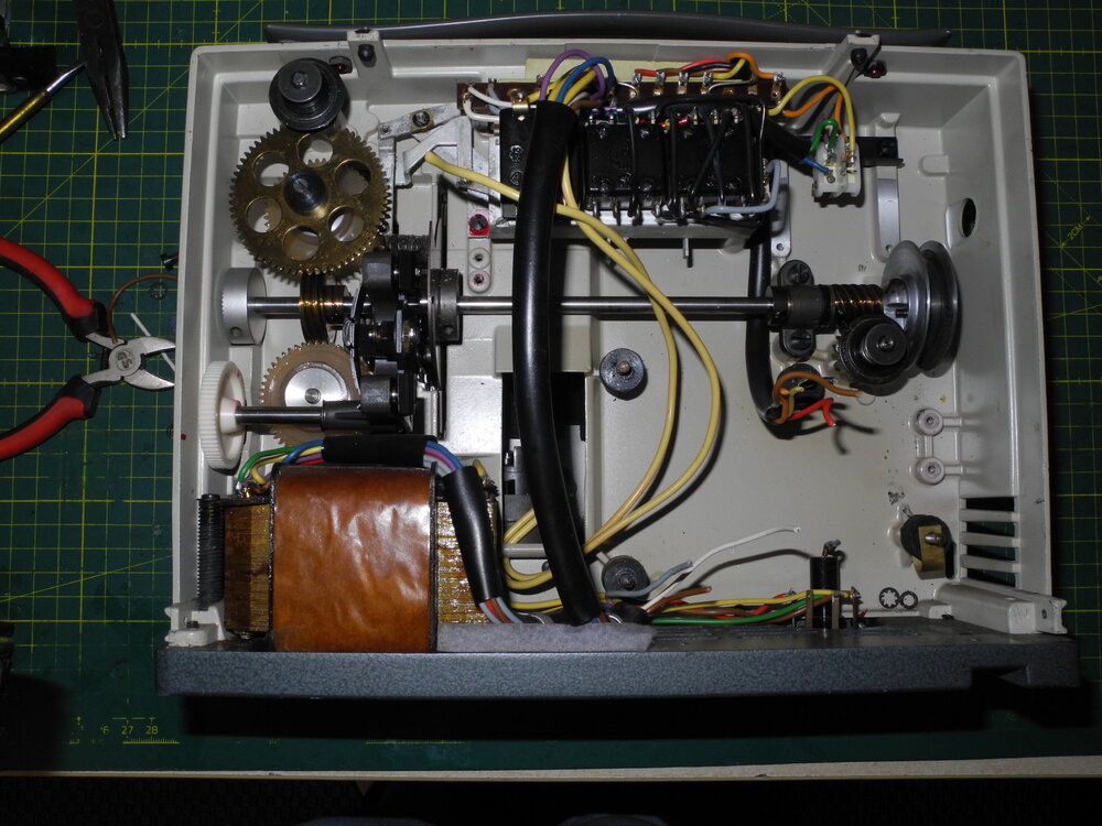

Ausschlachten, auch 60 Jahre später ist die Leitz-Qualität beeindruckend.

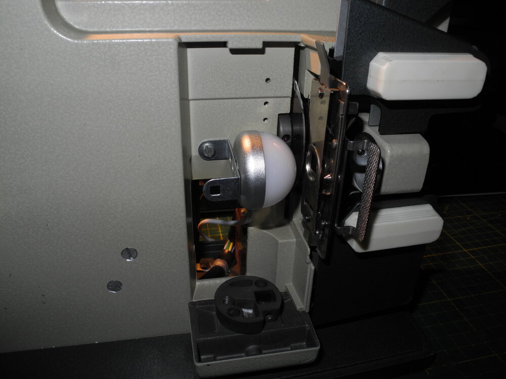

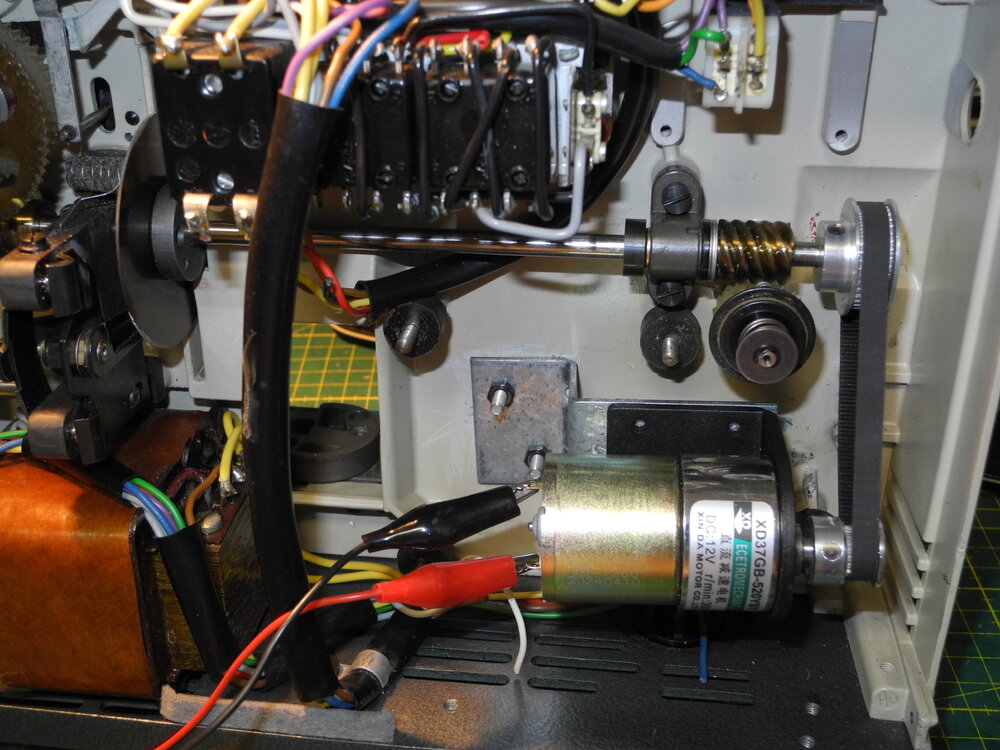

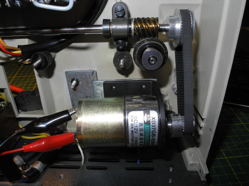

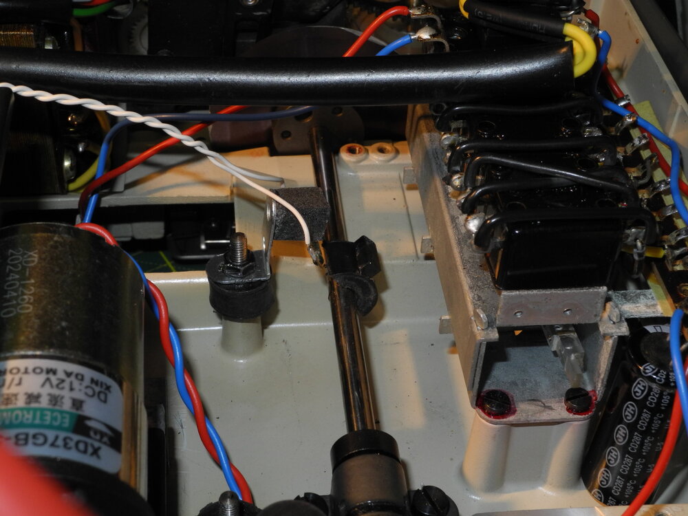

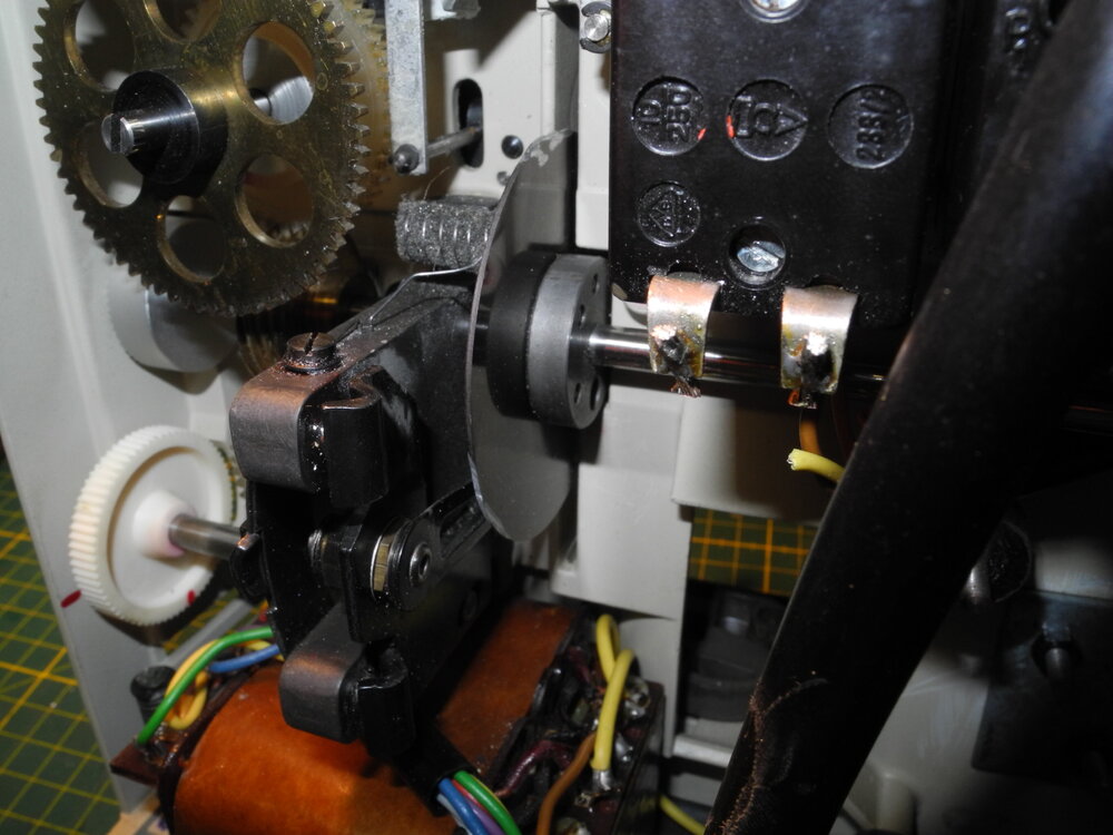

Es geht weiter.  Die Blendenflügel sind abgetragen auf die Scheibe kommt der Magmet fürt den Reedkontakt.  Ein 12 V-Getriebemotor mit 300 Upm ist 2:1 mit Zahnriemenscheiben untersetzt und läuft schön leise. Der Trafo soll weiter verwendet werden, Gleichrichter, der Motor bekommt eine kleine PWM-Steuerung, 5 V Modul für das Nachtlicht und Reedkontakt fehlen noch. Soll nächste Woche scanbereit sein.

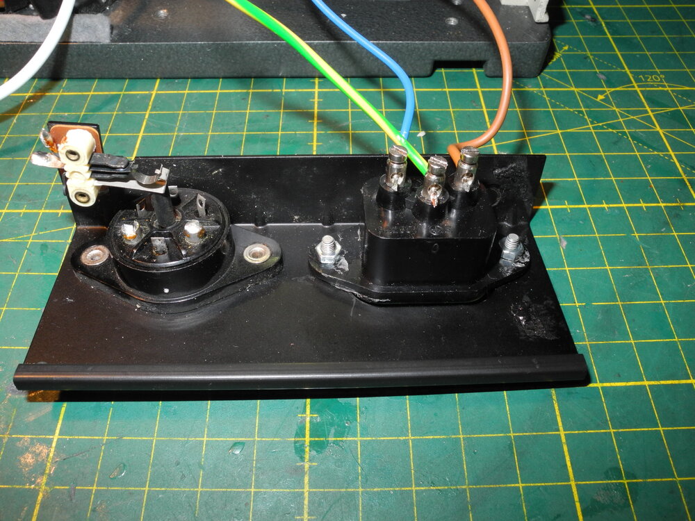

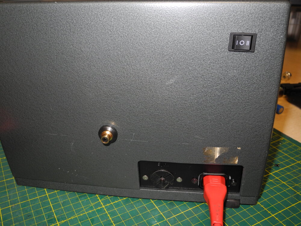

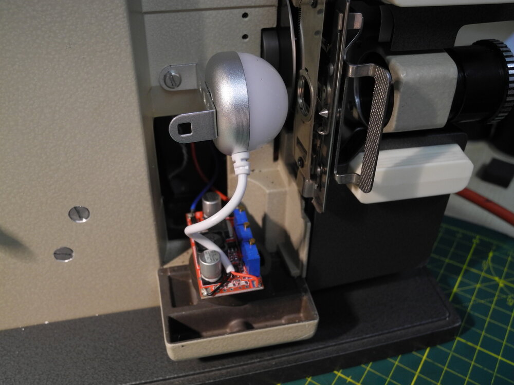

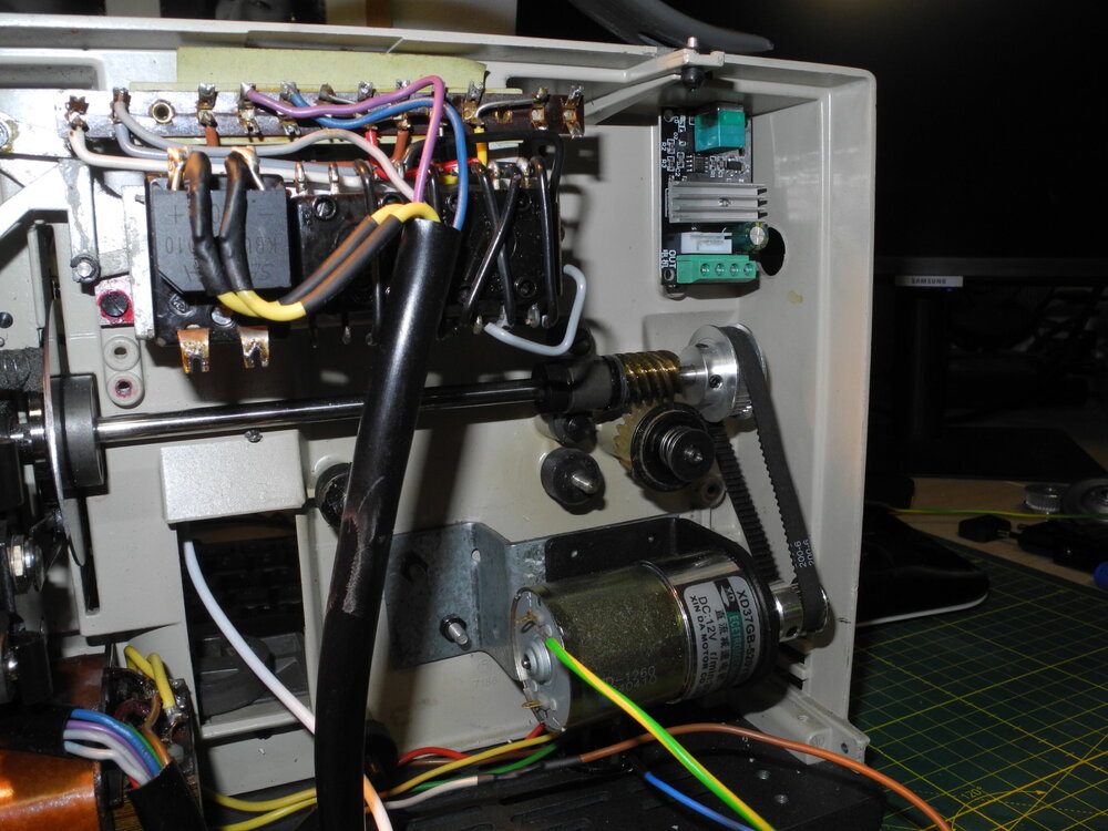

Es geht weiter. Das bewährte USB-Nachtlicht ist installiert. Jetzt fehlt noch der Motorcontroller und ein kleines Stepdown-Modul, um die Spannung für die Lampe auf 5 V herunterzuregeln.
Klar, geht auch mit 'nem 7805er, aber das Modul hab ich noch in der Bastelkiste.Der Cinovid hat übrigens auch eine lampenseitg gefederte Bildbühne, das Aufweiten der  Maske für den Overscan ist denkbar einfach.
