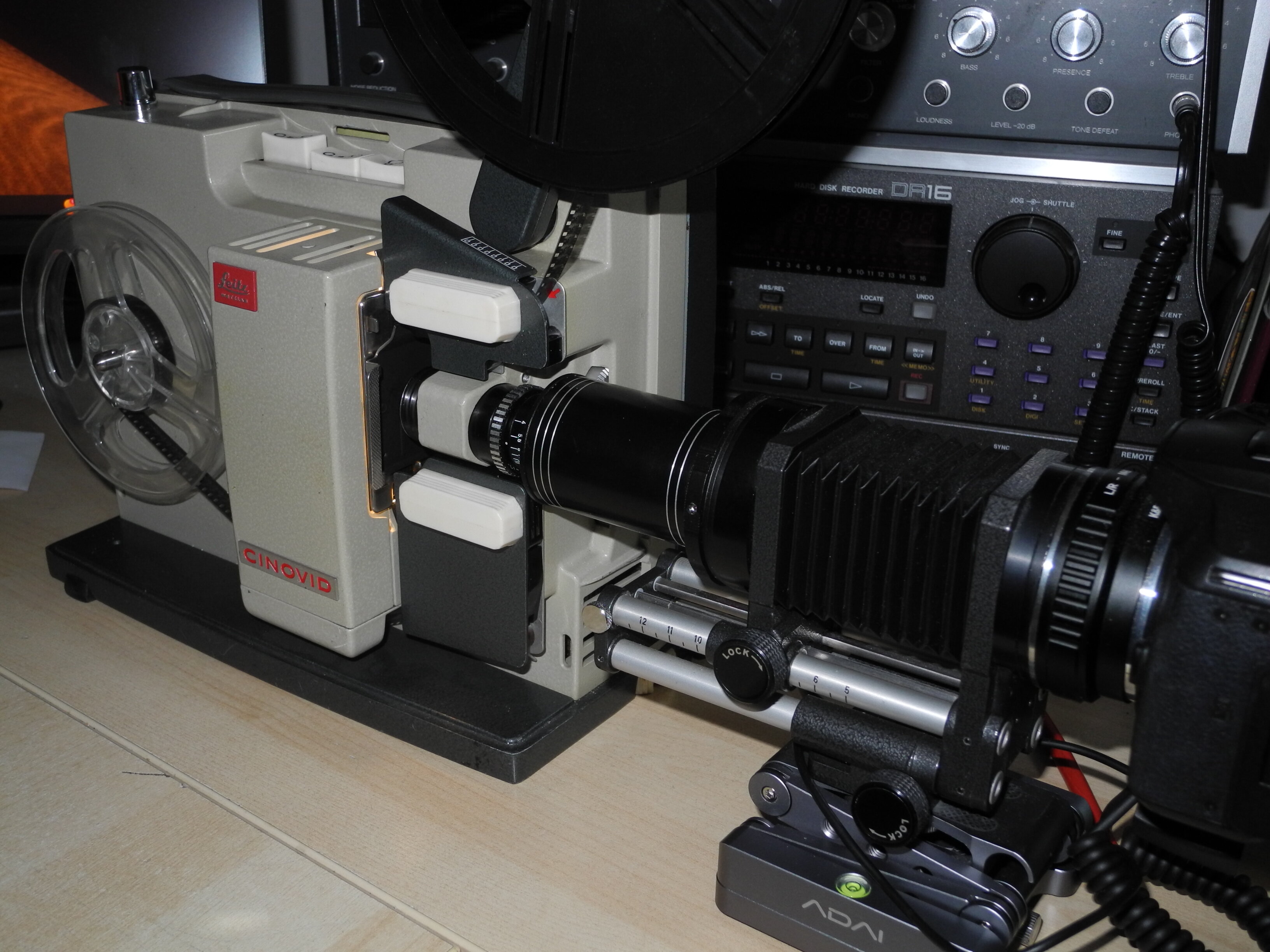

Framescanner für Normal 8 aus einem kaputten Leitz Cinovid - ein neues Projekt
Der Motor sollte maximal 200-300 rpm haben, wird dann noch über die Riemenscheiben 2:1 untersetzt, mehr Bilder/sec schafft die (meine) Lumix nicht. Etwa 1,5-2 Bilder pro sec.

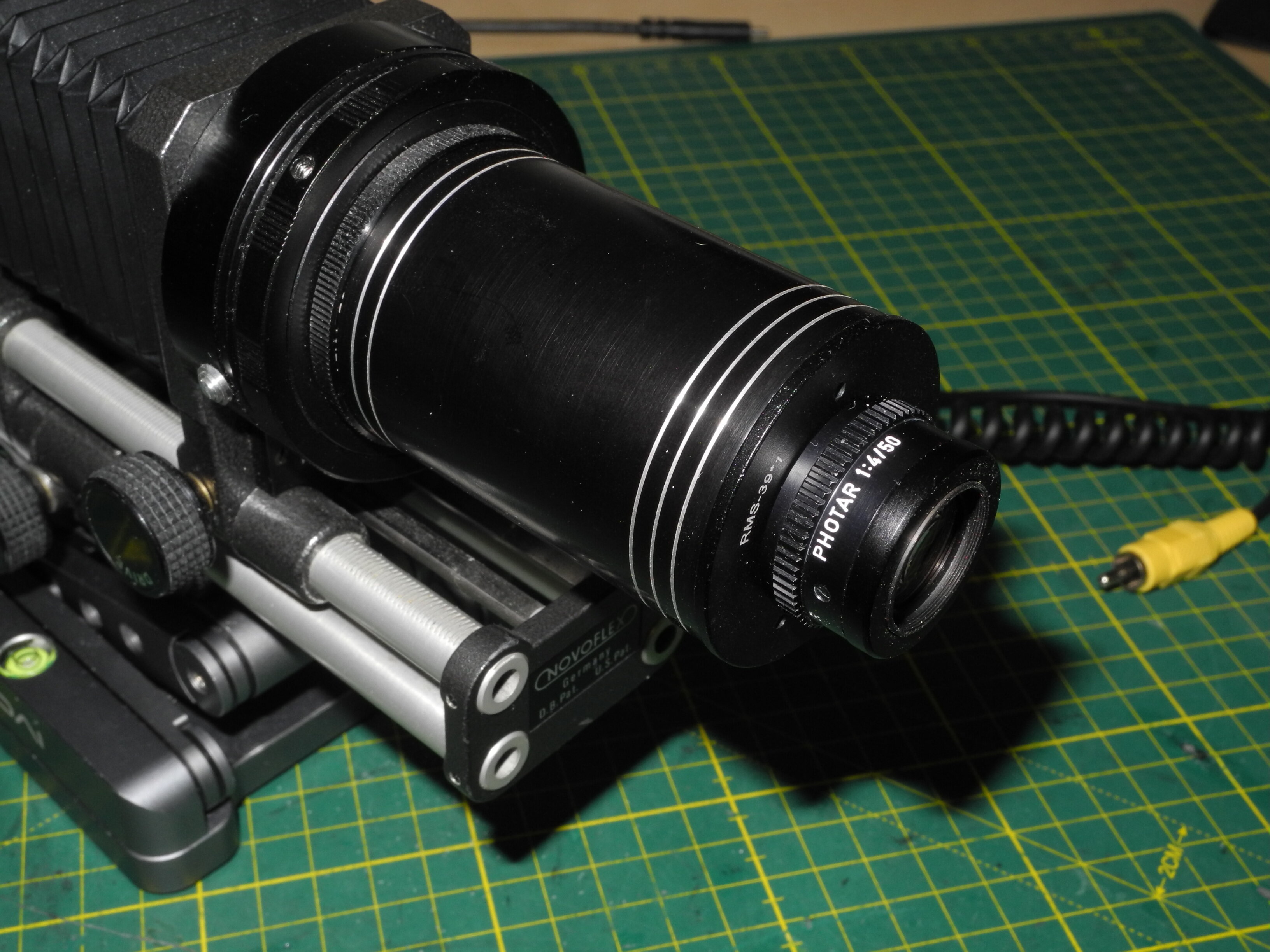

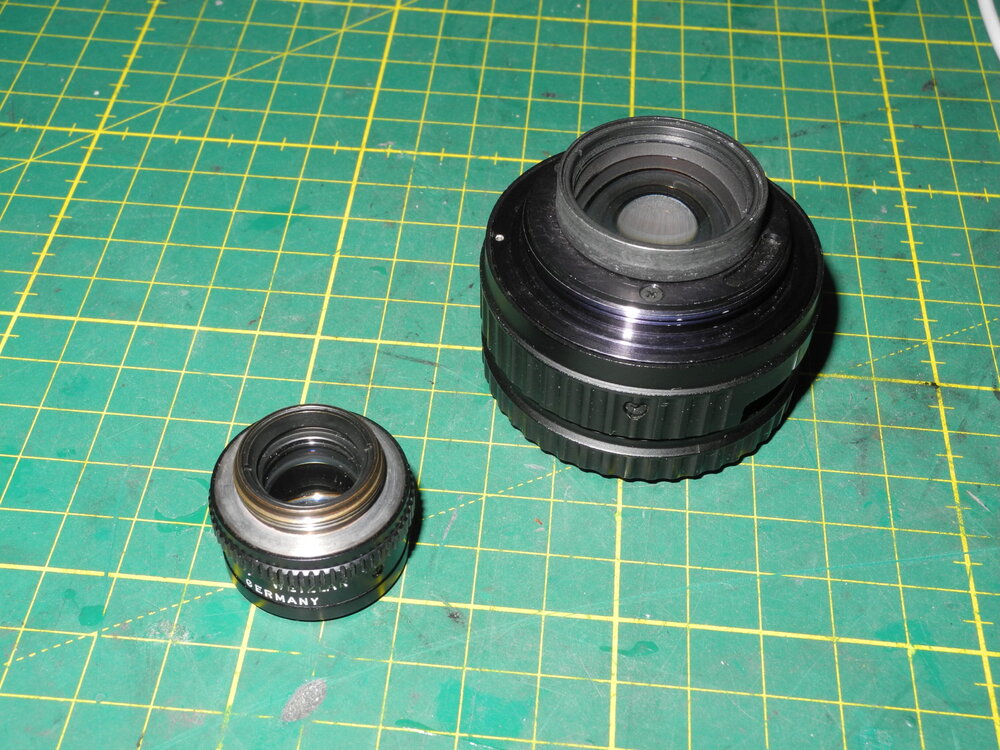

Es geht weiter. Das Lupenobjektiv  4/50 mm passt mit einem RMS auf 39mm Adapter, hier ist mal ein Testscan mit dem Cinovid , Material ist Foma R 100 belichtet in einer Beaulieu M8 mit dem Angenieux 6-52mm. Für den Anfang bin ich erstmal zufrieden.

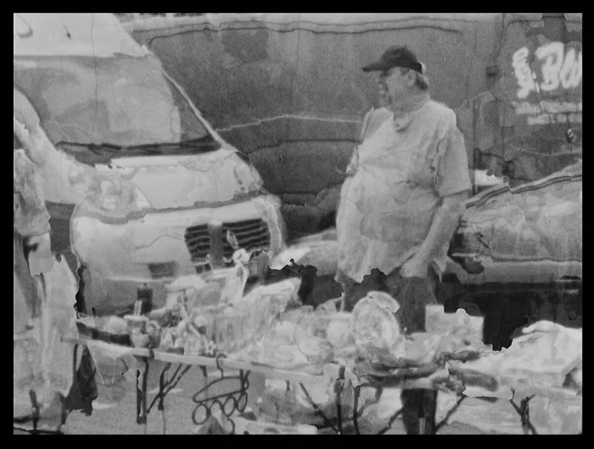

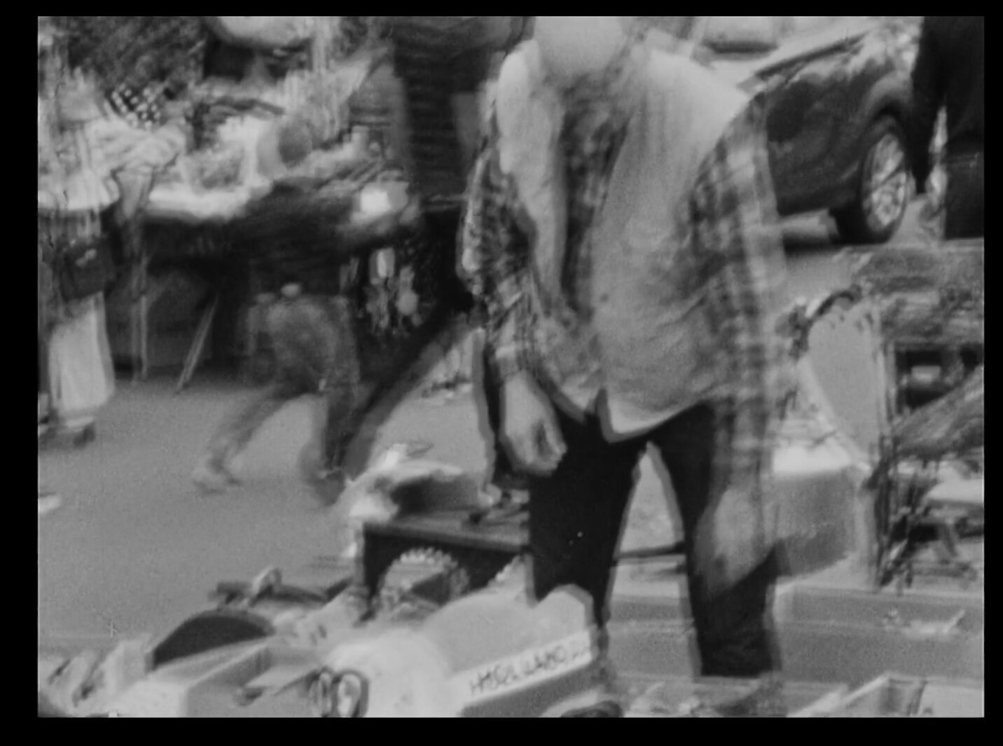

Das Ergebnis hat irgendwie sehr eigenartige Artefakte. Gleich am Anfang ist die Uhr in die Länge gezogen, und der Herr der durch den Vordergrund läuft hat eine morphende Aura. Auch das Schultheiss-Fass ist im ersten Frame arg verformt. Was ist da passiert? 🙂
Da hast Du völlig  recht, der Aufbau war mechanisch noch nicht besonders stabil, wahrscheinlich liegt es daran. Ich wollte erstmal sehen, ob ich mit dem Photar überhaupt zurecht komme, ich muß den Anschluß am Projektor noch bauen, danach poste ich einen neuen Scan.

Ich glaube, Du hast immer noch eine Zwischenbildsynthese an. Da sind ganz merkwürdig verzogene Doppelbilder drin. 🙂
Da hast Du Recht, mesitens, aber nicht immer, und dann beim Szenenwechsel. Ich habe noch keine Idee, woher das kommt.
Vielleicht Rolling Shutter und Bewegung des Film zum falschen Zeitpunkt? Nachrutschen? Gerade wenn es verstärkt an den Klebestellen auftritt.
Nein, das ist nicht rolling Shutter. Das ist Zwischenbildberechnung durch Änderung der Timeline-Bildrate. Bei Szenenwechseln (von denen das Programm offenbar nichts weiß, da in einem Rutsch gescannt) wird dann eben zwischen zwei völlig unterschiedlichen Szenenbildern gemorpht.

Je länger ich das betrachte, desto mehr schließe ich mich dir an, Friedemann. Das sieht irgendwie wie aus zwei Bildern mit völlig unterschiedlichem Inhalt zusammengemorpht aus.
vor 23 Stunden schrieb Regular8:
Dann dürften diese Verzerrungen in den Roh-Einzelbildscans (noch bevor sie zu einem Film zusammengefügt wurden) nicht enthalten sein.
Ganz sicher ist das so. Bestimmt nur irgendwo ein gut verstecktes Häkchen in der Software 🙂
Bin gerade erst wieder aufgetaucht von einem viel zu heißen Filmwochenende. Kann es sein, dass diese Artefakte auch durch die Stabilisierung  entstehen?
Und ja, das ist jetzt mit Edius editiert, ich werde mal daVinci probieren und das hier einstellen.
Am 21.6.2025 um 12:09 schrieb Friedemann Wachsmuth:
 Habe nochmal genau nachgesehen.  Die Aufnahmen sind mit 18 fps gemacht, und für die korrekte Geschwindigkeit muss ich von 24 fps auf 18 fps, also auf  75 % . An den Szenenwechseln kommt es dann zu den Artefakten. Bei Edius kann ich 15, 20, 24 25 fps und mehr einstellen, 18 fps leider nicht. Ohne Geschwindigkeitsreduktion sind die Übergänge sauber.
