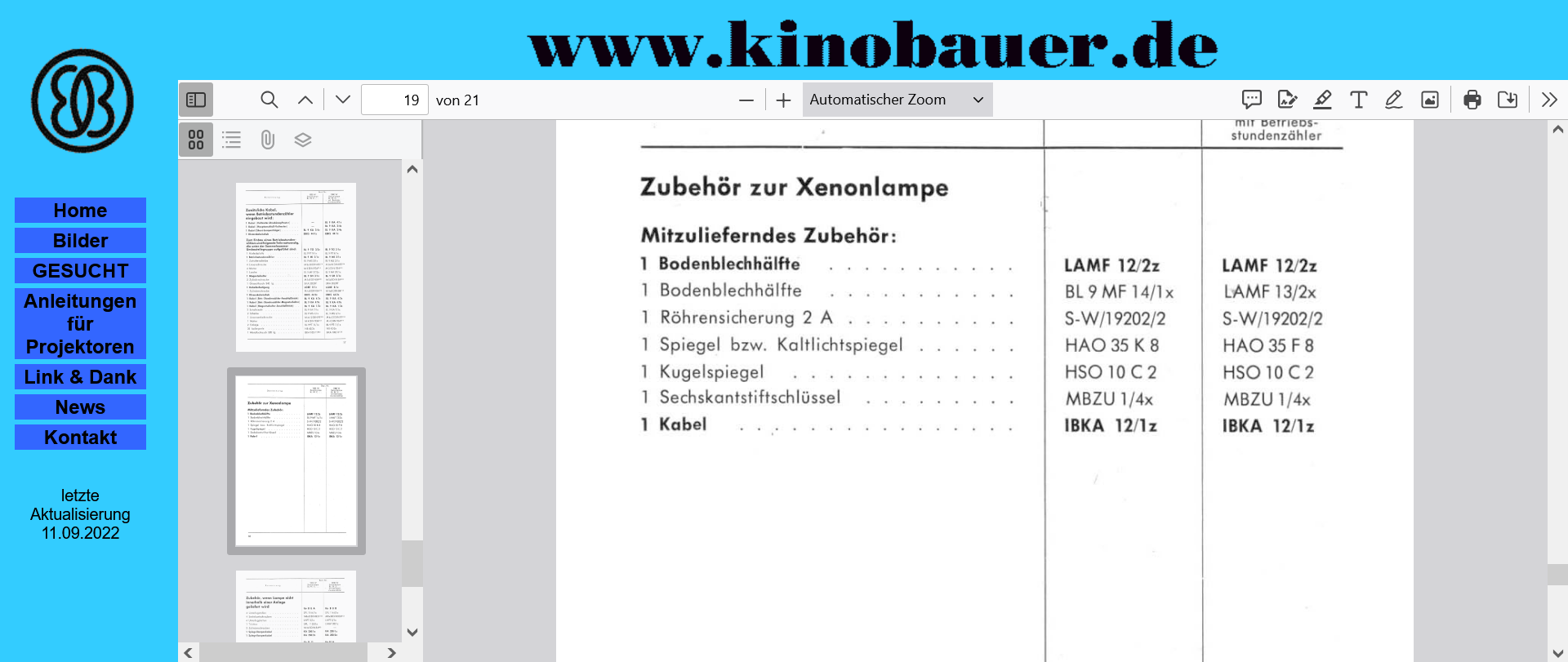

Am 27.10.2025 um 09:10 schrieb Eremitage:
 dass es auch ohne kühlenden Luftstrom möglich ist einen Xenonbrenner zu betreiben.
...und hier der Beweis dazu.
Kein Lüfter von Bauer vorgesehen bis 1KW Xenon.
Siehe Pos. 74 und der interessante Hinweis letzter Absatz Punkt 2.
vor einer Stunde schrieb PKGeorge:
Ja, bei den Filmvorführern kann man (zumindest was das Thema Kinotechnik anbelangt) noch ne Menge lernen.
Ich habe zwar (in zweifacher Ausführung)
das Begleitheft "Informationen über den BAUER B14 Zweiband - Projektor" aber diese Anleitung deckt leider nicht alle technischen Kompetenzbereiche ab,
die man für den kompletten Aufbau des Projektors benötigt.
Es wird in der Anleitung immer wieder auf weitere Anleitungen wie z.B. für das Lampenhaus und den dort installierten Xenonbrenner verwiesen.
Ich nehme an, dass der Textauszug von "PKGeorge" aus der Anleitung für das Lampenhaus stammt. (die mir leider nicht vorliegt.)
Inhaltlich ist nicht nur der letzte Absatz interessant, sondern auch weiter vorne wo darauf hinweisen wird, dass die Kühlung für den Hilfsspiegel anscheinend wichtiger ist, als für den Xenonkolben selbst. Darauf wurde ja schon hingewiesen, was bei den zahlreichen Infos hier im Treat leider etwas untergegangen ist. Nämlich dass die Beschichtung des Hilfsspiegels bei zu großer Hitzeentwicklung verdampfen kann. Wie zu lesen ist bot BAUER ja an, die Lüfter zum Selbsteinbau (kostenlos) nachzuliefern.
Kann man abschließend sagen:
Lüfter braucht man immer, allerdings nicht für Brenner bis 1000 Watt, sondern
für den Erhalt des Hilfsspiegels.
Was ich aus dem Textauszug noch gelernt habe ist, dass es ein Abdeckblech für die Spindel gab, was man je nach Bedarfsfall gedreht oder entfernt hat.
Diese Bleche fehlen bei mir leider in beiden Lampenhäusern. Auch wie ich schon erwähnte ein Hilfsspiegel.
Ich schaue halt das ich die Fehlteile mit der Zeit irgendwo ausfindig mache..🙂
Danke für den Hinweis
Ja, diese sehr berindruckende Seite kenne ich. Die beiden für die B14 Studio empfohlenen Lampenhäuser sind hier, soweit ich das auf die schnelle erkennen konnte, nicht aufgeführt.
Doch sin
vor 4 Stunden schrieb Eremitage:
Doch sind aufgeführt.
Xenonlampe BL9X die bei dir vorhanden sind.
BDA & Ersatzteilliste.
Kannst du selbst ausdrucken.

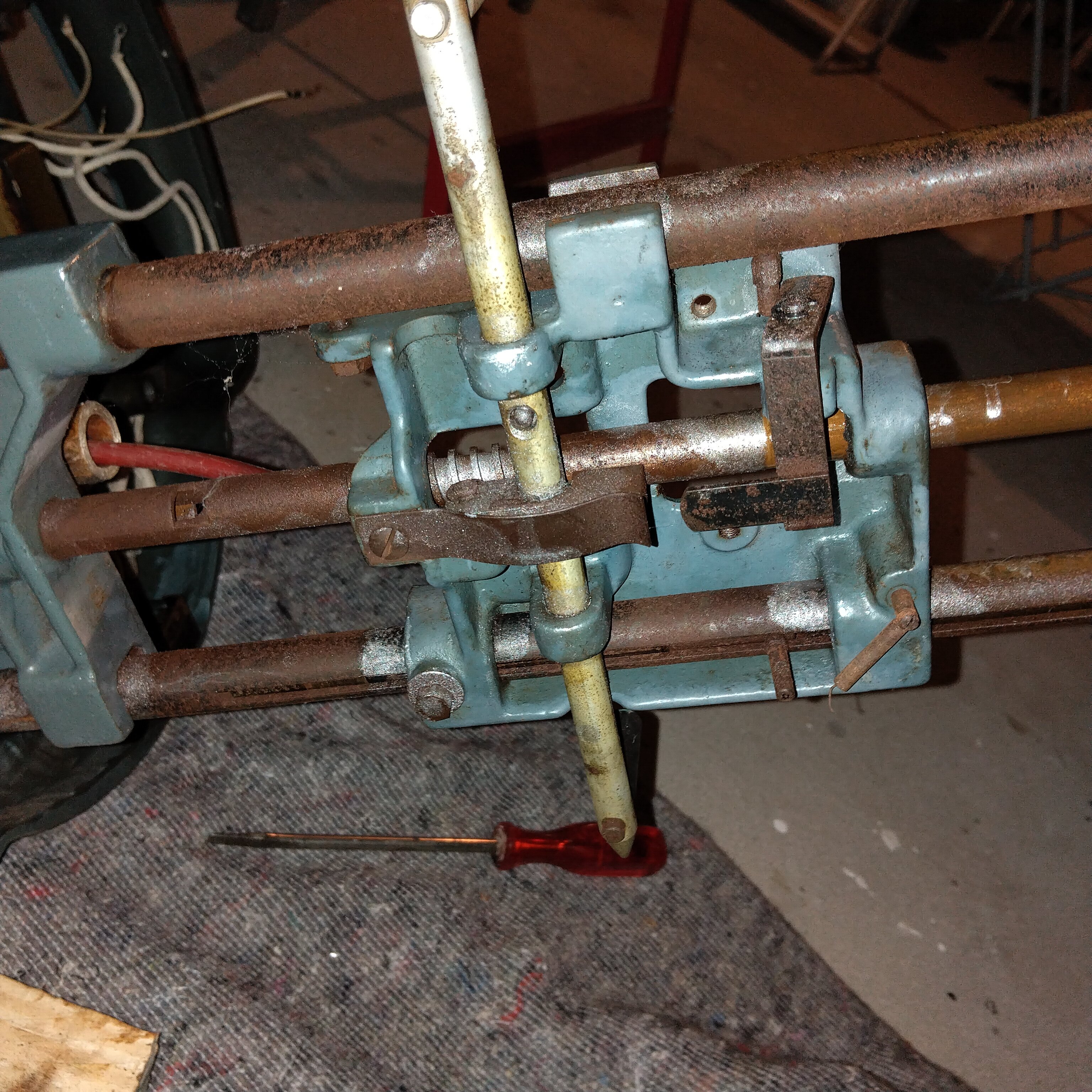

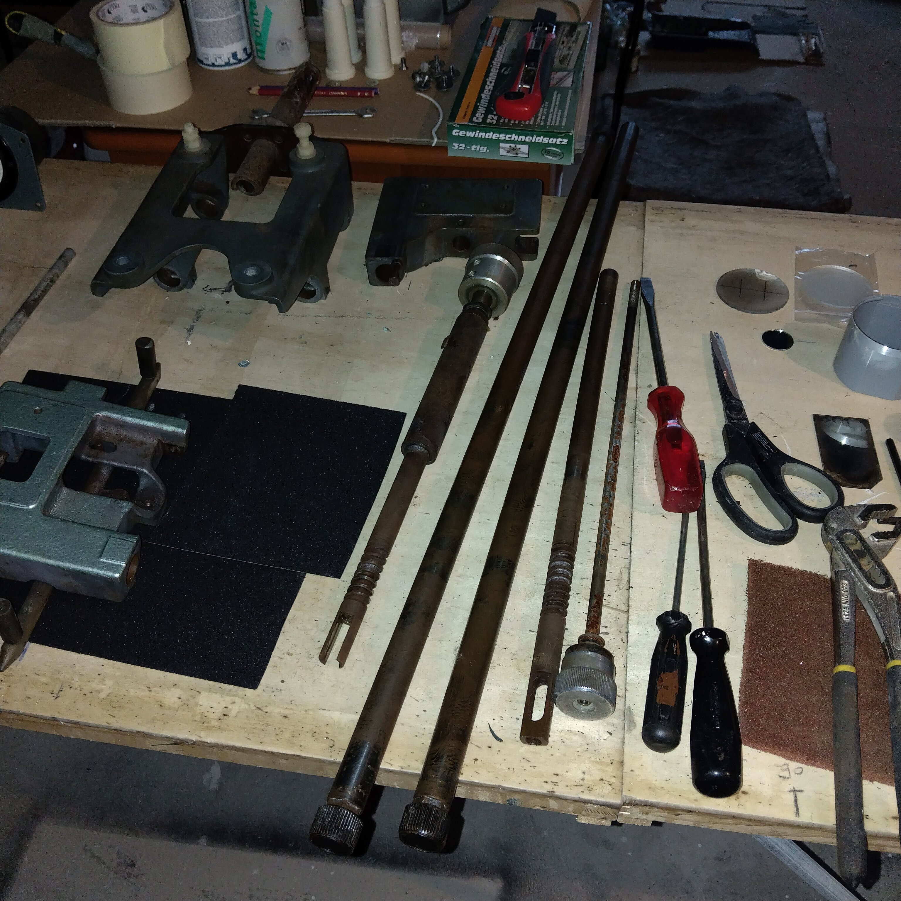

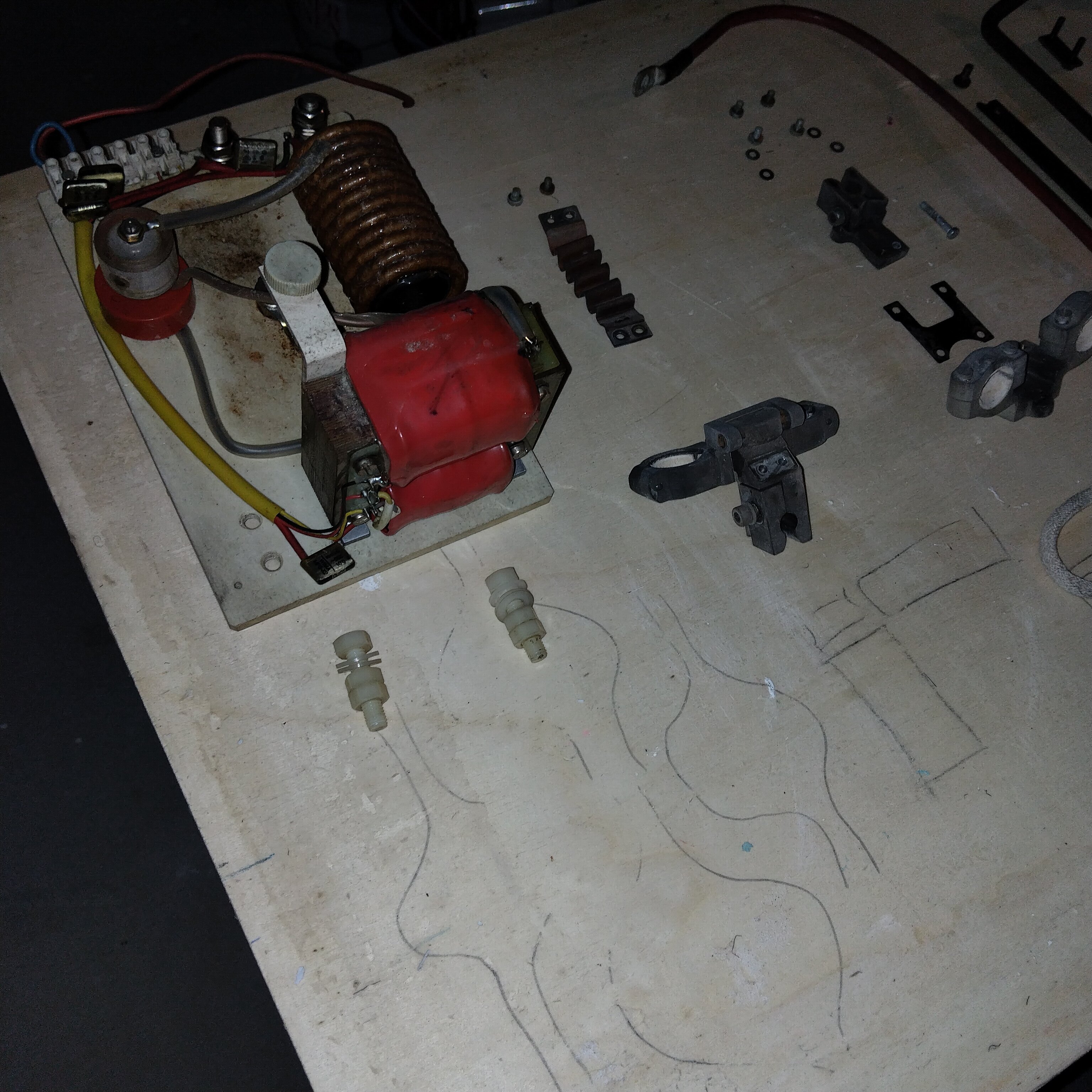

So, wieder etwas Zeit vergangen und zumindest so weit gekommen, dass ich das Lampenhaus komplett auseinandergenommen habe.
Ob ich das so nochmals machen würde bezweifle ich sehr. So ein Lampenhaus
hat unglaublich viele Einzelteile. Glücklicherweise habe ich ja ein zweites baugleiches das ich nicht zerlegt habe.
Die Chance alles wieder zusammen zu bekommen ist also gegeben.
Bei dem Gestänge zur variablen Einstellung von Spiegel und Hilfsspiegel bin ich bald verzweifelt. Ich habe die Stangen einfach nicht auseinander bekommen. Erstens war mir das Konstruktionsprinzip nicht geläufig und zweitens war alles durch den Rost festgefressen. So sehr, dass ich tagelang
mit Rostlöser die relevanten Stellen besprüht habe bis sich Gewinde bzw. Schrauben endlich bewegen ließen.
An manchen Punkten hab' ich gezweifelt ob das nicht doch geschweißte Stellen sind. Schon erstaunlich was Rost für Verbindungskräfte aufbringen kann.
Okay, jetzt ist alles auseinander und die nächste freie Zeit wird verwendet um dem Rost den Garaus zu machen.
Die Mechanik für den Hilfsspiegel fehlt leider. Muss ich mal schauen wie das später mit dem Brenner aussieht. Ich hatte die Situation schonmal gehabt und ohne Hilfsspiegel projiziert. Das Geflacker hielt sich in vertretbaren Grenzen.

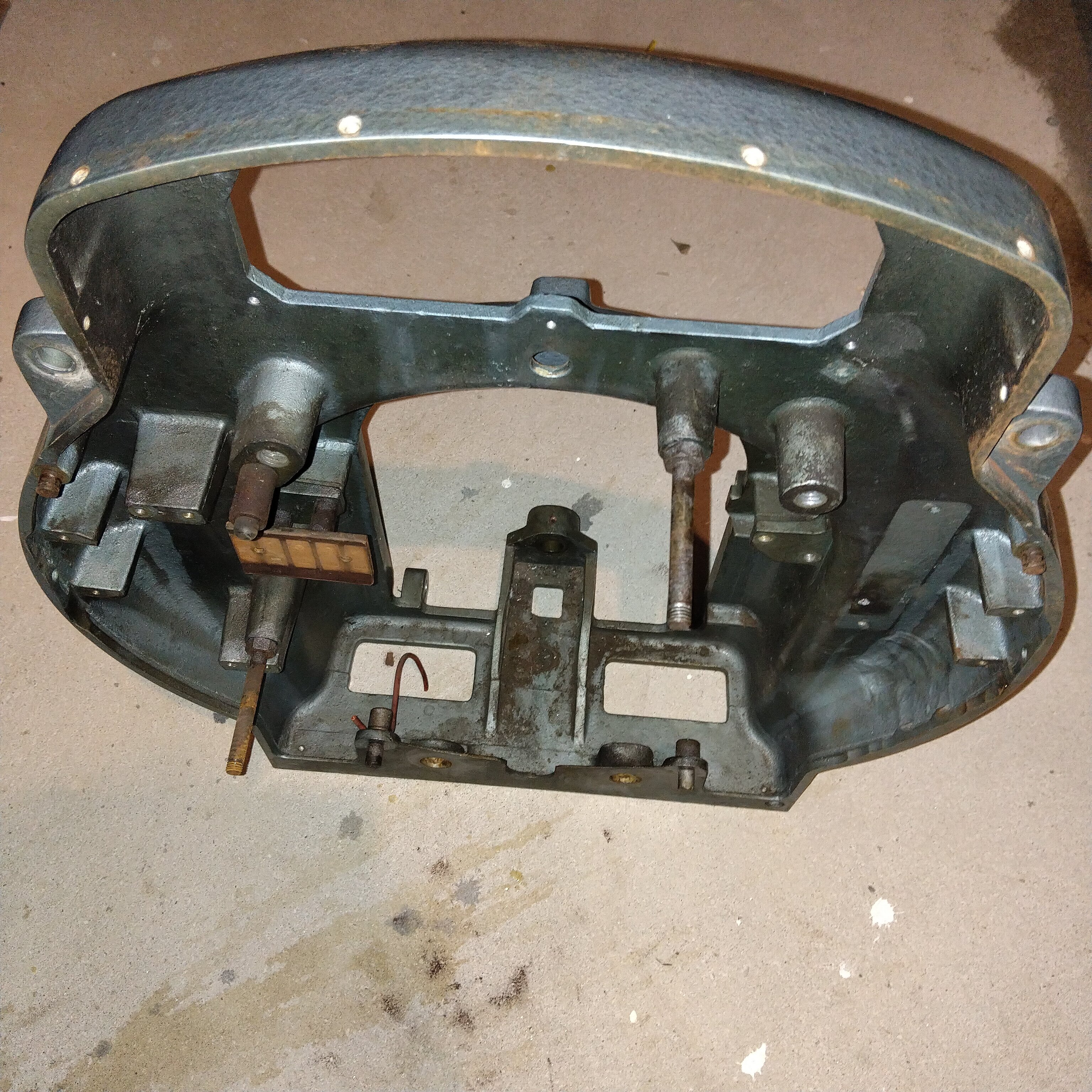

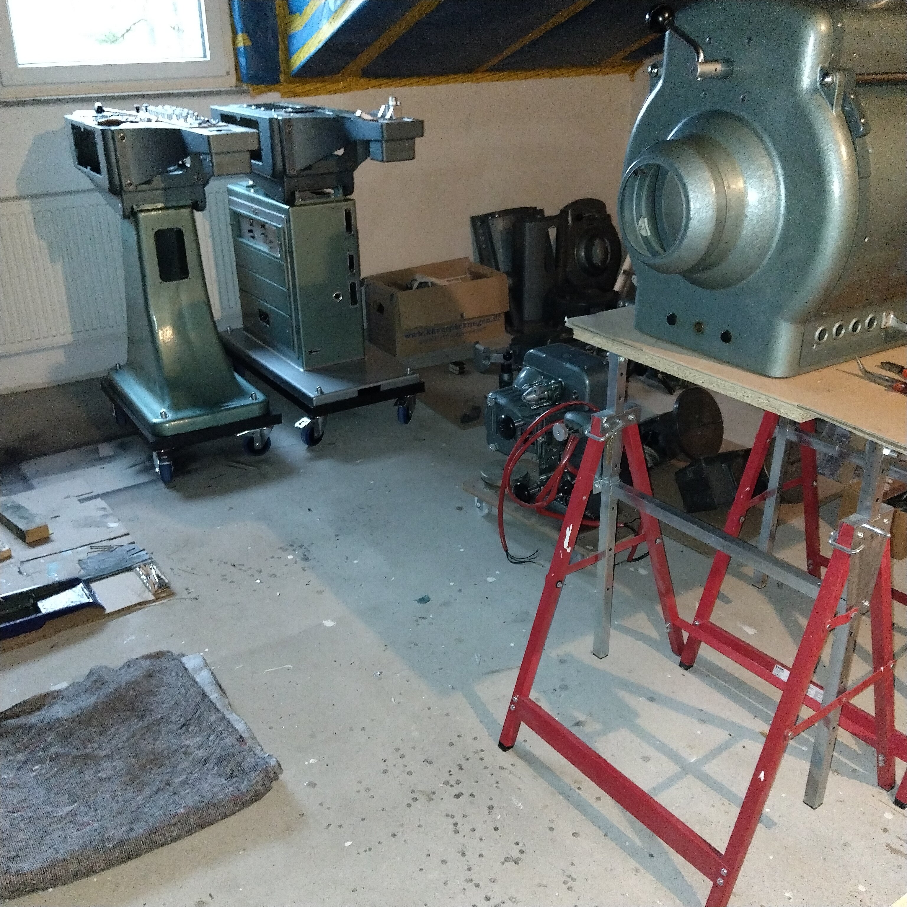

Hinteres aufrechtes Bauteil des Lampenhauses:
Vielleicht für den ein oder anderen hilfreich:
Das hintere Gehäuseteil ist nun von allen Anbauteilen befreit, gereinigt (auch wenn's nicht so aussieht) und zum Lackieren durch Anschliff und Abkleben
vorbereitet.
Wie schon im Treat vorher beschrieben,
die Außenfläche mit dem originalen Hammerschlaglack bleibt wie sie ist.
Ich habe sogar einige Kratzer und Dellen auspoliert. Damit bleibt dem Lampenhaus und somit dem ganzen Projektor sein Vintage-Touch erhalten.
Foto mit der Endlackierung folgt..🎨
  • Thumsbup 3
Ja, so sieht's dann nach der Lackierung aus:
Nächster Schritt: Entrosten und Nachlackieren des Gestänges zur variablen Spiegelverstellung.
Dann geht's an den Zusammenbau.
Mal sehen ob ich alles wieder zusammen bekomme..🙂
