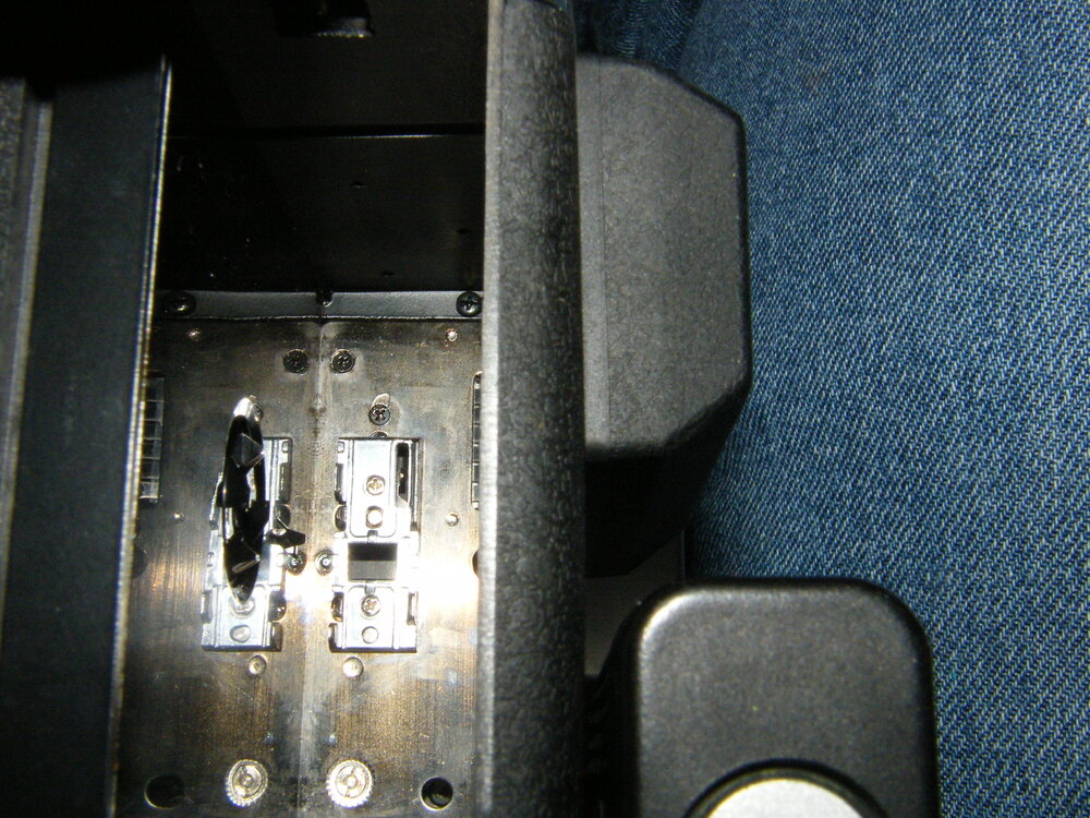

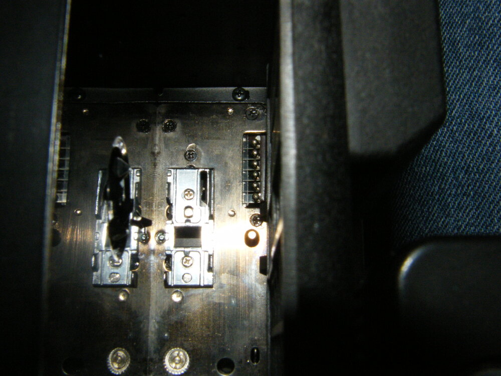

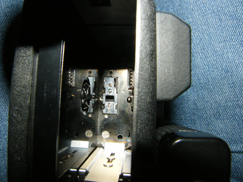

Deine Kamera kenne ich nicht, sie dürfte ganz gut sein, aber trotzdem zwei Tipps:
Test1:
Gib den E 100 in die Kamera. Der Filter wird automatisch ausgeschwenkt, da die Kassette den Pin unter dem Bildfenster eindrückt. Überprüfe, ob das auch jedesmal, sowohl bei Tageslicht- als auch bei Kunstlichteinstellung so ist.
Test2:
Gib zuerst den K40 in die Kamera bei Tageslichteinstellung und merke dir die Blende. Gib dann den E100 hinein. Die Blende müsste sich dann um 2 Blenden öffnen, bei gleichem Motiv!  K40= 15 Din, E100= um 6 Dinstufen mehr, pro Dinstufe 1/3 Blende. (Bei ASA 1/3 Blende pro 10 ASA). Bei einem Vergleich K40 in Kunstlichteinstellung und dem E-100 wäre es so: Der E100 öffnet die Blende um 1  1/3 Wert.
Wenn das so ist, dann arbeitet der Belichtungsmesser richtig.
Es ist aber keine Gewähr, dass der Film dann auch wirklich richtig belichtet ist, da die Belichtungsmesser nach so langer Zeit schon verstellt sein können.
Für den Strand solltest du dir unbedingt einen ND Filter besorgen. ND2 macht 1 Blende zu, ND4 macht 2 Blenden zu. ND Filter sind ganz leicht aufzutreiben.
Den 100D kann ich noch nicht auspacken, da ich erst am 10.September in Urlaub fahre. Ich hab mal den alten K40 probiert, im Automatik Modus funktioniert die Blende, hab ich kein Film drin, müsste es wegen den offenen Kerben ähnlich sein als hätte ich ein 100d drin, bis auf der offenen Kerbe für den Filter, da öffnet die Blende mehr als mit dem K40, ich hoffe mal es wird funktionieren, das wird im Urlaub nur ein Test, wäre halt super wenn alles gut geht.
Ein Graufilter werde ich mir vorher noch besorgen , hatte ich in der Bedienungsanleitung auch gelesen, ich weiß nur nicht ob ich ND2 oder ND4 nehme, nicht dass es im Projektor dann doch zu dunkel wird.
Ich danke Euch für die vielen Infos.
Du kannst für die Tests mit einem Stück Plastik die Kunstlichkerbe des K40 durch überkleben schließen. Ich nehme dafür irgendwelches Plastik von stabilen Bliesterverpackungen. So würde er als 25ASA Tageslichtfilm erkannt. Aufschlussreich kann auch sein, den Kunstlichtkerbenfühler mal mit dem Finger reinzudrücken um die Reaktion der Kamera zu testen. Außerdem kann man dann im Filmfenster im Kassetttenfach sehen, ob der Filter ausschwenkt.
Da der K40 deutlich leichtgängier als der 100D ist, solltest du zu Hause zumindest ein paar Sekunden (z.B. Titel) filmen, um zu prüfen, ob der Film wirklich transportiert wird. Wäre sonst ein arger Reinfall, wenn du erst am Urlaubsort feststellst, dass die Kamera mit dem Film klemmt, Wenn die Kamera keine zuverlässige Laufanzeige im Sucher hat, kann man mit einem Marken einen Strich auf den Film machen, kurz Filmen und dann schauen, ob die Marke noch zu sehen ist.
