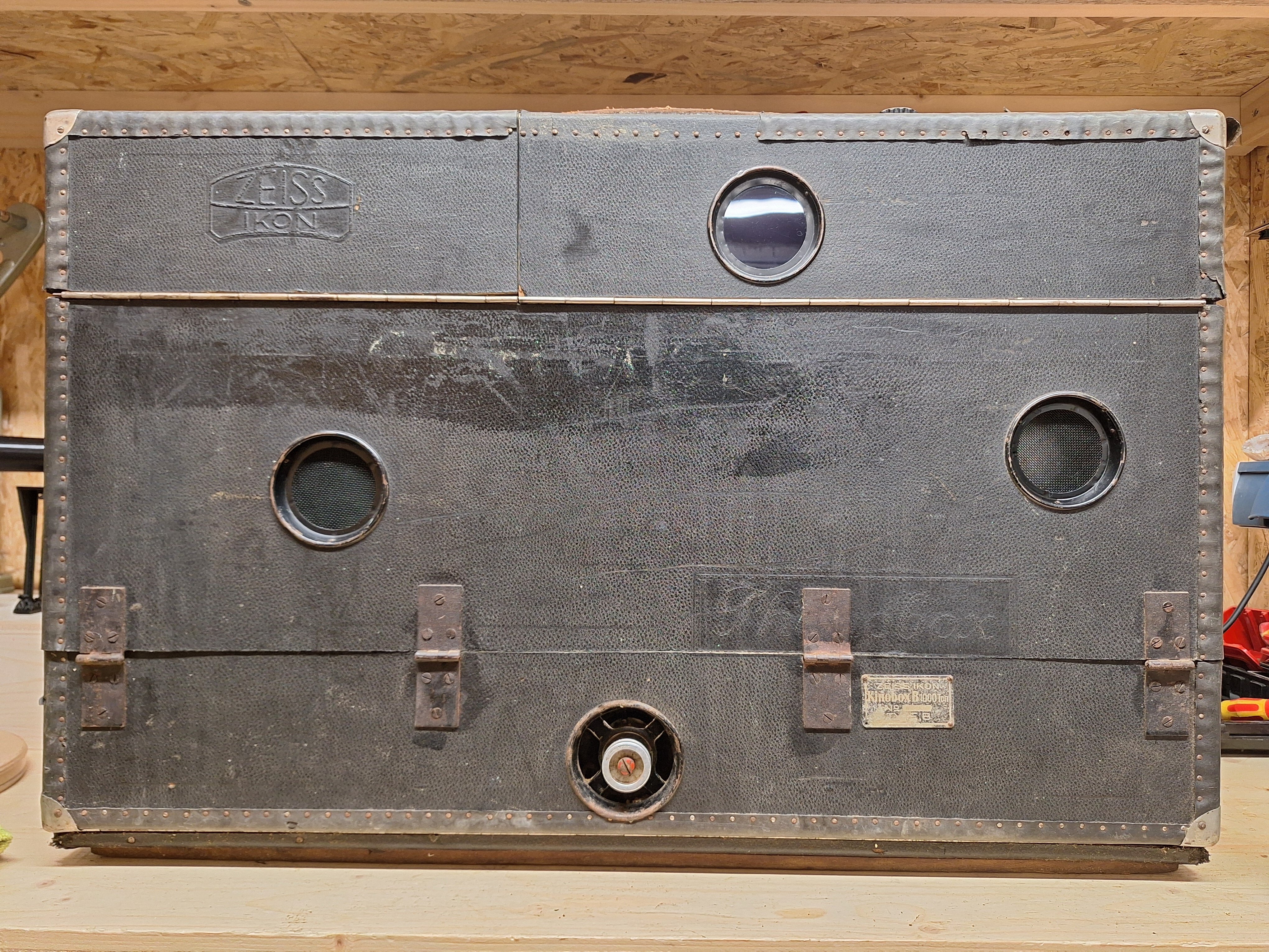

Habe einen Gewissenskonflikt und möchte einfach eure Meinung dazu hören.
Habe vor knapp einem Jahr einen Zeiss Ikon B 1000 Ton Projektor erstanden. Gehäuse in einem schlechtem bis sehr schlechtem Zustand. Sehr viel Dreck und einfach vergammelt - riecht auch so...

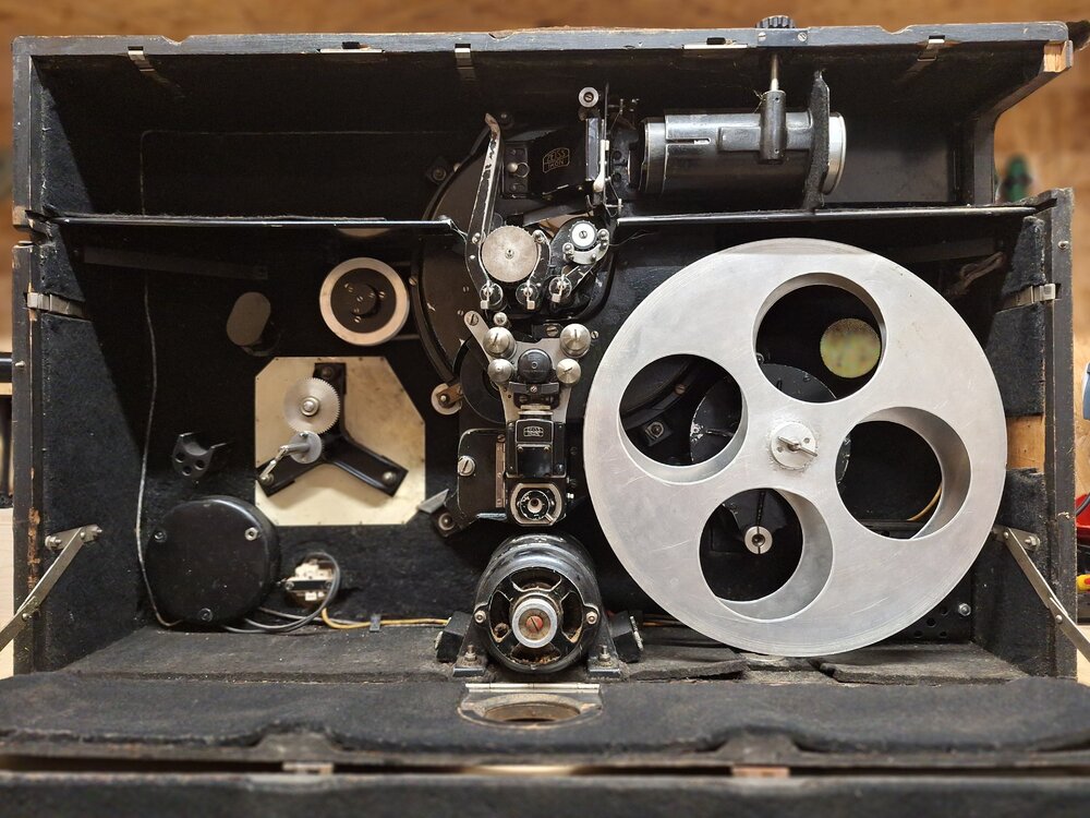

Innen auch sehr dreckig (auf den Fotos ist der gereinigte Projektor zu sehen), aber die eigentliche Mechanik noch sehr sauber und alles leicht gängig ohne Rost oder so. Riemen fehlen teilweise oder sind defekt. Motor selbst sehr dreckig aber sonst noch gut. Taster Motor def. bzw. fehlt. Lampenhaus fehlt. Trafo fehlt.
Eigentlich war der Plan aus dieser Mechanik des Projektors einen 35mm Scanner zu bauen. Nun denke ich aber darüber nach den Projektor ganz zu lassen und zu restaurieren. Stattdessen kann ich mir für den Scanner ja einen anderen Projektor als Basis anschaffen.
Grundsätzlich müsste ich den Projektor so oder so komplett zerlegen um alles gründlich zu reinigen und zu warten. Die Frage ist was mache ich dann...
Brauchen tue ich den Projektor allerdings nicht.... wäre nur aus Nostalgie.
Lohnt es sich den Projektor zu erhalten oder eher doch verwerten.
Was sagt ihr ?
Hier ein paar Fotos vom guten Stück.20251004_111635.thumb.jpg.196447efecee0e4bf4ecd14ed4a5ea7c.jpg
Edited by Nils Jacobsen (see edit history)

Ist das Abtasten Privatsache oder sollen Aufträge ausgeführt werden können? Dann möchte ich zu Bedenken geben, daß bei 35 mm professionelle Ansprüche gestellt werden dürften, welche für besten Bildstand eine andere Vorrichtung erfordern als einen Schaltrollenprojektor. Bei Bedarf kann ich erläutern.

Die Phonobox, welche Du da hast, ist zwar eine urate Kiste, mechanisch gut, aber für sowas in diesem Zustand vielleicht zu schade. Ich hab selbst irgendwo noch eine. Du musst bedenken, wie alt die Kiste ist. Dass das Holzgehäuse so ist, wie es ist, ist irgendwie doch nachvollziehbar,
Wie Chris schon schrieb, ein schönes Stück Tonfilmgeschichte. Und damit zu schade zum auseinanderreissen.
Habe selbst damals einen B8 Kopf genommen. Noch mit Relaissteuerung und einer normalen Digitalkamera (Auflösung damals um die 3k, was schon sehr gut war) und habe die Kamera über die Fernbedienung und einen Fotowiderstand, den ich hinten an die "Beschäftigt"-LED der Kamera positioniert hatte gesteuert. Das funktionierte sehr zuverlässig.
Vielleicht ist es eine Idee, sich das Teil aus dem Schmalfilmabtei von Friedemann von filmkorn.org zu besorgen. Das sollte mkit wenig Modifikationen Deinen Zweck erfüllen können. Und es ist auflösungstechnisch 1a und von der Abtastgeschwindigkeit wohl im privaten Bereich für das Geld kaum zu überbieten.
Danke euch für die Gedanken. Werde mal schauen, dass ich die Phonobox erhalte und dann aufbereite.

Ich hatte so etwas auch mal vor.Und als Projektorteil einen Christie GPS 35 unit built Projektor  vorgesehen. Der ist vollkommen rechtwinklig aus Blechen zusammengesetzt, eine Kamerahaltung läßt sich sehr einfach installieren. Als Lichtquelle dann eine kleine Xenonlampe geplant, heute würde ich ggf eine Vollspektrum LED mit Konstantstromspeisung nehmen.
Ich habe dann Abstand davon genommen. Nicht daß mich der Bildstand ängstigen würde, ein Schaltrollenprojektor ist für diesen Zweck theoretisch zu schlecht, da 4 unterschiedliche Abweichungsprofile vorliegen.
Damit hätte ich leben können, oder halt den Projektorteil aus Oxberry Tricktisch nehmen können.
Mit Fonobox oder Tonkino Koffer 35 mm, beides 30er Jahre Konstruktionen in heute verschlissenem Zustand braucht man m.E. gar nicht erst anzufangen
Mit einer Photokamera Bild für Bild aufnehmen, das scheiterte am Wegspeichern der RAW Bilder. Die meisten Kameras schaffen bei Serienaufnahmen nur in den ersten 10 Bilder in der Sekunde, danach geht es auf 1 bis 2 zurück. Mechanische Verschlüsse gehen nicht, auch wenn bessere (professionelle)  Kameras für 250000 Aufnahmen gerated sind, das sind 1,5 bis 2 Spielfilme, bis die Mechanik hin ist.
In Emdeffekt wurde ich dann darauf hingewiesen, daß es Menschen gibt, die einen Blackmagic Cintel, einen MWA Scantisch oder einen Arri Scan besitzen. Und diese Abtastarbeit schnell und effiyient machen, mit der Erfahrung aus hunderttausenden Metern abgetasten Filmen. Das funktioniert gut, ohne daß man bei Positiven all zu viel nachbearbeiten muß. Meist direkt DCP draus machen, und ansehen.
Soll dich aber trotzdem nicht abhalten so eine Maschine zu bauen, nur würde ich Ausschau nach besseren Projektorwerken modernerer Konstruktion. Alles rechtwinklig und parallel ist schon ein Vorteil. Dann noch SRD Abtaster on board, was will man mehr?
