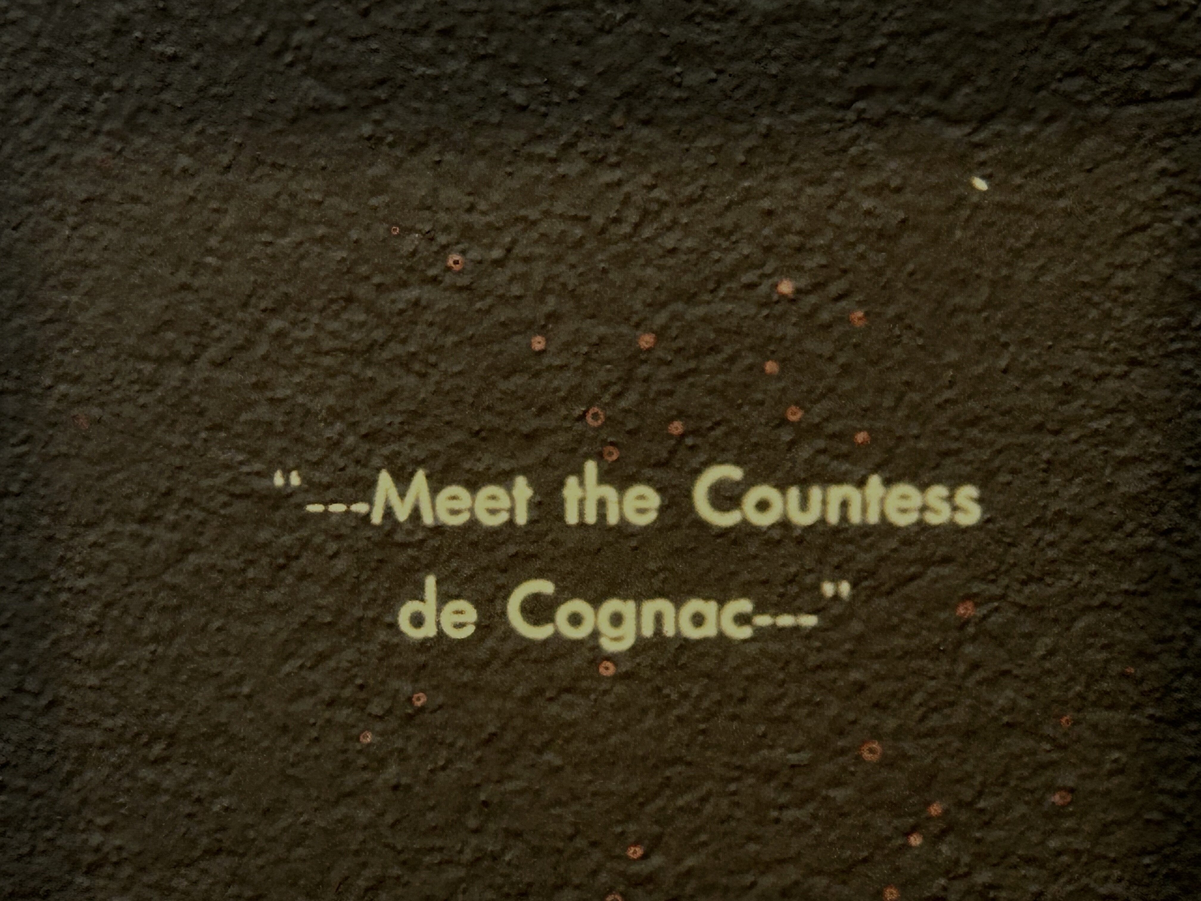

ich habe letzte Woche zwei schwarzweiße Normal 8-Filme in meine Sammlung aufgenommen, die streckenweise rote Kreise und Punkte auf dem projizierten Bild haben. Die Anzahl und Anordnung ändert sich von Bild zu Bild. Betroffen sind nur schwarze Bereiche. Graue und helle nicht. Es handelt sich um Blackhawk-Kopien.
Diese Phänomen ist mir bisher weder bei meinen zahlreichen Blackhawk-Kopien noch bei anderen Kopien begegnet.
Kann mir jemand weiterhelfen, was es damit auf sich hat?

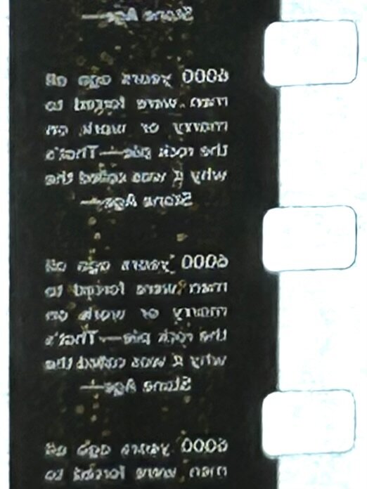

IMG_0596.heic
Das Format war natürlich ungeschickt. Hier als jpg.
Hab das Foto heute Mittag von der Tapete gemacht - also nicht über das merkwürdige Muster wundern.

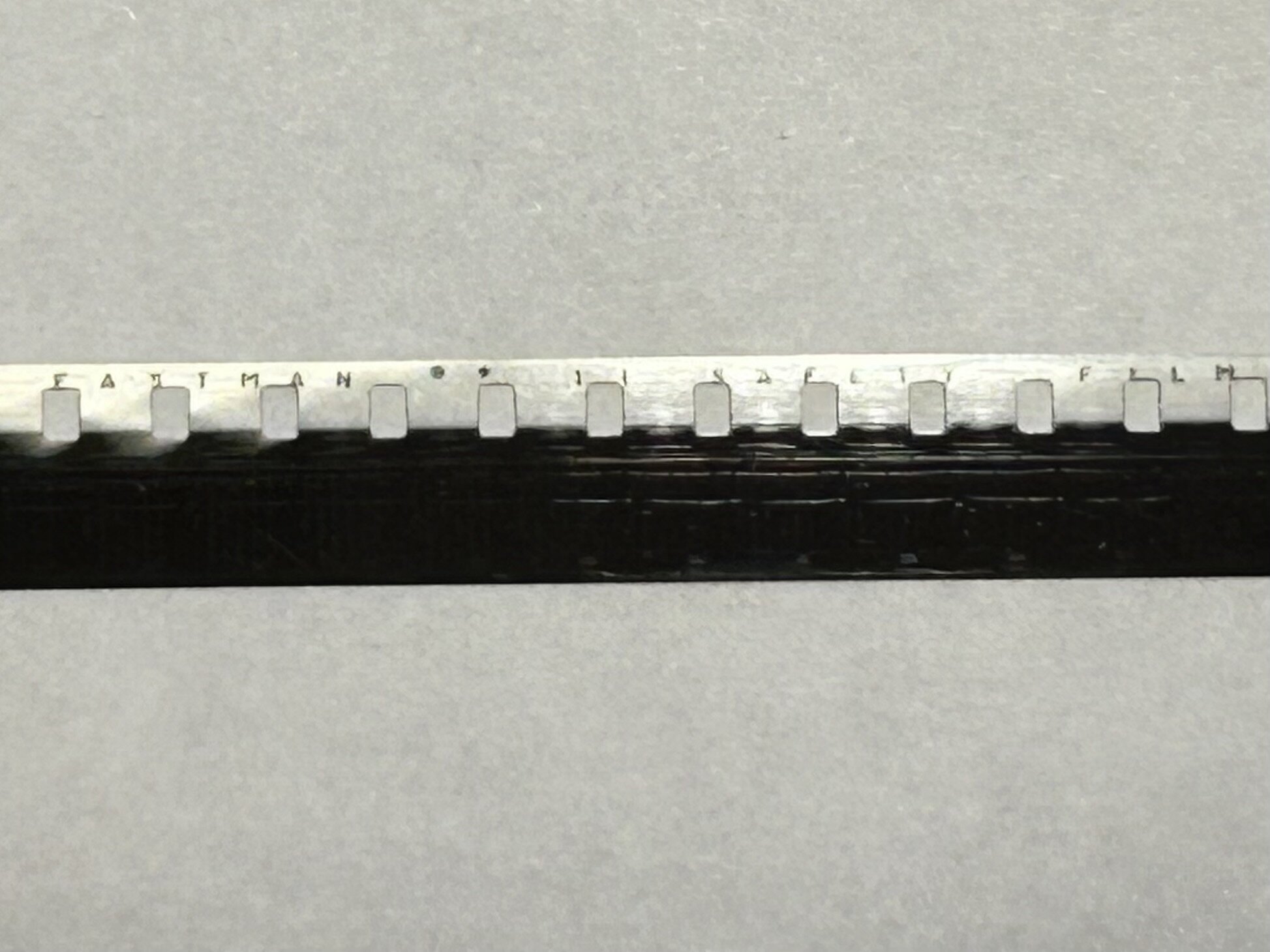

Bitte mach noch eine Aufnahme des Filmstreifens mit Perforationsbereich und eventuellen Randsignierungen (Buchstaben-/Zahlenkürzel an der Filmkante), damit man den Materialtyp erkennt. (Nur nach diesem Bild würde ich vermuten, daß es sich um eine Art Pilzbefall handelt.)
Hier sind zwei weitere Bilder. Eines mit der Randsignierung, das andere zeigt die Punkte auf dem Träger. Sie sind kaum zu erkennen und auch nur, wenn das Bild von hinten beleuchtet wird.
