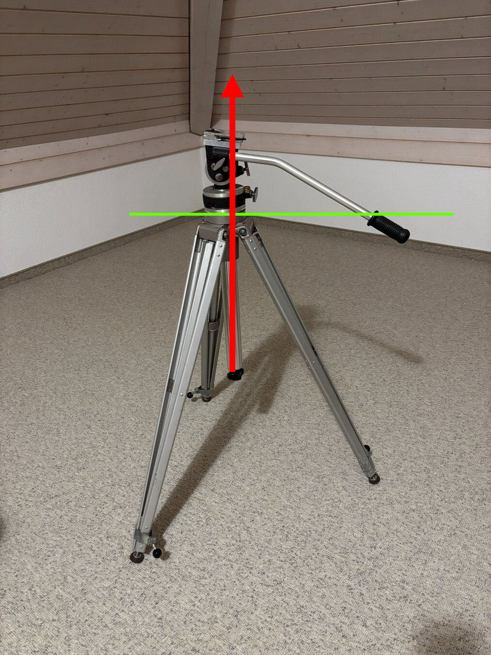

Desweiteren gibt es auch ein Modell mit Mittelsäule (sehr selten!). Da würde mich der Mechanismus im aufgeklappten
Zustand interessieren. Bisher habe ich dazu kein Bild gefunden.
Beispiel Bolex Alustativ mit Mittelsäule:
Ist es richtig, dass bei diesem Bolex Stativ mit Mittelsäule, wie bei solchen
Konstruktionen üblich, die Stativbasis an Ort und Stelle bleibt, während der
Kopf mit Mittelsäule nach oben gezogen wird? Besitzt dieses Stativ evtl. eine
Kurbel(Rückseite)?

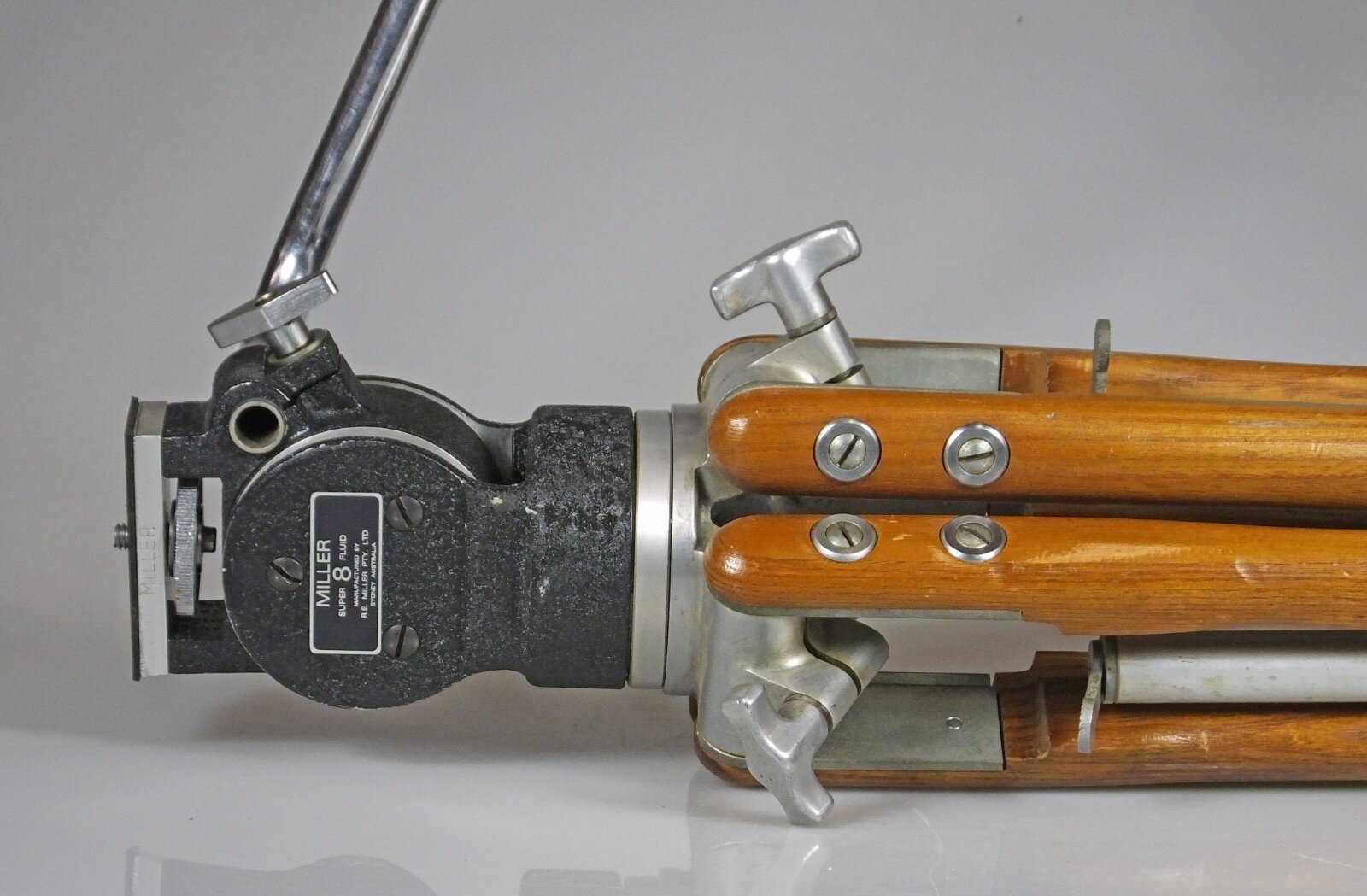

Chimäre zwischen Amateur- und Profistativ. Mittelsäule ist für Stehbildfotografie, kein Filmstativ hat eine. Das Aludreibein ist auch zu leicht gegenüber dem Miller- oder Universal-Fluidkopf hier. Sieh’ dich um bei Filmstativen.
Für schöne Schwenkaufnahmen muß das Ganze gut stehen, Kamera eventuell mit Magazin im Wind eingeschlossen. Nicht umsonst werden weiterhin Getriebeköpfe auf Holzholmen verwendet.

Auch wenn Miller ungefähr zur gleichen Zeit die ersten Fluidköpfe baute, in der die
Bolex Alu-Stative gebaut wurden, würde ich hier doch lieber einen klassischen, ruckligen Bolex-Kopf sehen.

Hier gibt es ein Angebot für ein Bolex Stativ mit Mittelsäule (augenscheinlich ohne Kurbel):
https://ebay.io/m/kd54qn
Es ist aber immer schwer zu sagen, ob das nur ein Bolex Stativkopf auf einem Stativ eines anderen Herstellers ist. Mir ist schon mal eine (auch nicht auf Anhieb erkennbare) Kombination von Bolex Kopf auf Sachtler Dreibein begegnet.
Mir sind bisher als komplettes Bolex-Stativ eigentlich nur die Standardausführungen ohne Mittelsäule begegnet, so, wie dieses hier:
https://ebay.io/m/58060a
Hier wohl mit Nivellierkopf, oft auch ohne.
Simon hat schon recht, Mittelsäule eher ungebräuchlich.

Dieses Stativ wurde von Linhof hergestellt. Es gibt keine Kurbel und keine Zähnung der Säule. Mittelsäule ist zuviel Wort, wo anders als in der Mitte sollte eine Säule bei dem Stativ sein?
