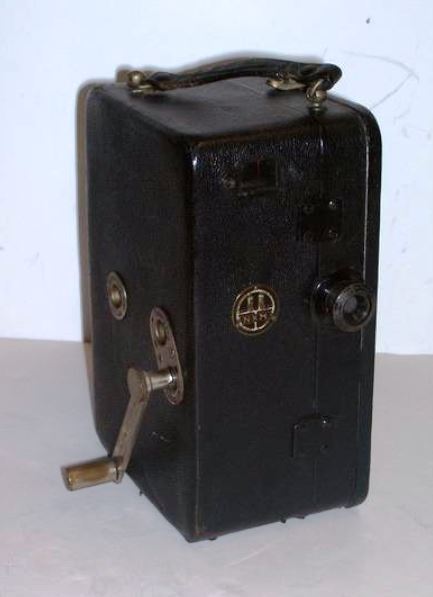

  • DeVry, 1925; faßt 30 m Film. Durchzug 16 B./s und Handkurbel

Wieviel Durchzug hat die DeVry?
Die Newman & Sinclair hat einen Durchzug von 60 Meter?
Aus der Erinnerung (also ohne Gewähr) hatte die 35mm DeVry einen Durchzug von etwa 12-15 Metern. Liegt schon sehr lang zurück, leider habe ich sie damals verkauft. Seit Jahren suche ich eine, aber nicht zu den Mondpreisen, die zuweilen im US-eBay aufgerufen werden. (Derzeit gibt es eine, die aber nur "as is", also ohne Anspruch auf Vollständigkeit oder Funktion verkauft wird). Wer also eine "Lunchbox" zuviel hat, sende mir bitte eine PN!
