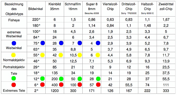

das Thema hatten wir glaube ich schon mal: "Normalbrennweite" kenne ich bei Super-8 als 12,5mm (genauer gesagt ist das Doppelacht, nämlich an meiner auf DS-8 umgebauten Bolex H8RX), bei 9,5 als 20mm und bei 16mm als 25mm.
Aaton
Ja, das wurde immer als Normalbrennweite verkauft, ist es aber nicht.
Normalbrennweite ist eigentlich der Brennweitenbereich bei dem 98% der Kameras anfangen.
Richtiges Weitwinkel gabs/gibts ohne Vorsatz eigentlich nicht.
Braucht man nur durch den Sucher kucken und mit ner KB-Spiegelreflex mit 50mm-Normalbrennweite vergleichen.
Andere Definition die man hierzu oft liest:
Normalbrennweite ist näherungsweise das Maß der Bilddiagonalen des jeweiligen Formats.
Genau ;-) habe ich auch getan und die obige Tabelle ist recht stimmig :smile:
Stimmt auch im Vergleich mit meiner R10 recht gut überein, eher als andere Angaben
Und die 42 beim 35mm Kleinbild Format entsprchen glaube ich eher einer Normalbrennweite
Na Hauptsache, es kommt Licht ins Dunkel.

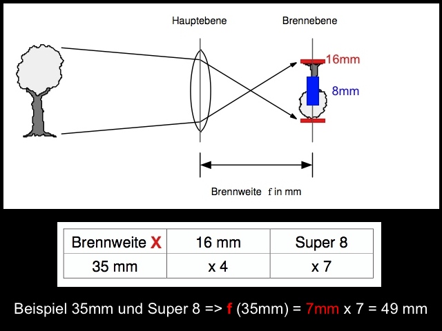

Die Faktoren finde ich allerdings etwas grob bis gewagt. Ein 16 mm Bild ist etwa 7,5 x 10 mm, ein 35 mm Laufbild-Filmbild (stumm) ca. 18x24 mm, oder geht es bei "35 mm" um Kleinbildfotografie? Dann wären es 24x36 mm. 36 mm ist aber nicht das 4 fache von 10 und 24 auch nicht das 4 fache von 7,5. Auch wenn der Bildwinkel üblicherweise diagonal angegeben wird (finde ich im Übrigen eigentlich unpraktisch - der Vergleichbarkeit mit anderen Bildseitenverhältnissen gegenüber), aber auch bei der Diagonalen (43,3 kontra 12,5) kommt kein Faktor 4 zusammen. Eher so 3,5. Und bei Super8 gegenüber Kleinbild (43,3 kontra 7 diagonal, 36 kontra 5,69 Breite oder 24 kontra 4,22 Höhe) kommt auch nur Faktor 6 heraus. Ich persönlich rechne immer mit den Faktoren für die Bildbreite. Eine ungenügende Bildbreite ist das was auffällt, wenn man beim Ausrichten der Kamera merkt, dass rechts und links nicht alles drauf geht, was man gern drauf hätte. Und da nehm ich für
Kleinbild zu Kino (35 mm Laufbild, S35 oder digitale Spiegelreflexkameras mit Cropsensor) Faktor 1,5,
von Kleinbild zu 16 mm Faktor 3,5,
von Kleinbild zu S8 Faktor 6,3 oder 6,
von 16 zu S8 1,8,
von S16 zu S8 2,2

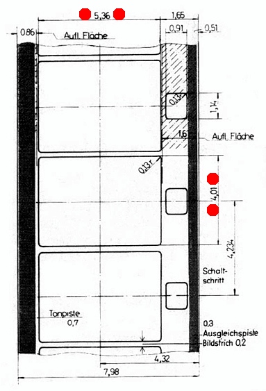

Meine Ergebnisse einer genauen Berechnung . . .
Super 8 nutzbare Filmfläche => Breite 5,36 mm - Höhe 4,01 mm - Diagonale 6,694
Bei einer Brennweite von 06 mm ergibt sich ein Bildwinkel von 58,31 Grad - bei 07 mm ein Bildwinkel von 51,11 Grad
Bei einer Brennweite von 08 mm ergibt sich ein Bildwinkel von 45,41 Grad - bei 09 mm ein Bildwinkel von 40,80 Grad
Bei einer Brennweite von 10 mm ergibt sich ein Bildwinkel von 37,01 Grad - bei 11 mm ein Bildwinkel von 33,85 Grad
Bei einer Brennweite von 12 mm ergibt sich ein Bildwinkel von 31,17 Grad - bei 13 mm ein Bildwinkel von 28,88 Grad
Bei einer Brennweite von 14 mm ergibt sich ein Bildwinkel von 26,89 Grad - bei 15 mm ein Bildwinkel von 25,16 Grad

Zumindest ist jetzt nochmal untermauert, daß die Bilddiagonale bei Super8 ca. 7mm beträgt - und somit nach einschlägiger Definition die "Normalbrennweite" auch 7 mm beträgt
OK Jean-Louis - Ich lerne gerne dazu ;-)
Super 8 Aufnahmeformat => Breite 5,69 mm - Höhe 4,22 mm - Diagonale 7,084
Bei einer Brennweite von 06 mm ergibt sich ein Bildwinkel von 61,11 Grad - bei 07 mm ein Bildwinkel von 53,68 Grad
Bei einer Brennweite von 08 mm ergibt sich ein Bildwinkel von 47,76 Grad - bei 09 mm ein Bildwinkel von 42,97 Grad
Bei einer Brennweite von 10 mm ergibt sich ein Bildwinkel von 39,01 Grad - bei 11 mm ein Bildwinkel von 35,70 Grad
Bei einer Brennweite von 12 mm ergibt sich ein Bildwinkel von 32,89 Grad - bei 13 mm ein Bildwinkel von 30,48 Grad
Bei einer Brennweite von 14 mm ergibt sich ein Bildwinkel von 28,40 Grad - bei 15 mm ein Bildwinkel von 26,57 Grad
