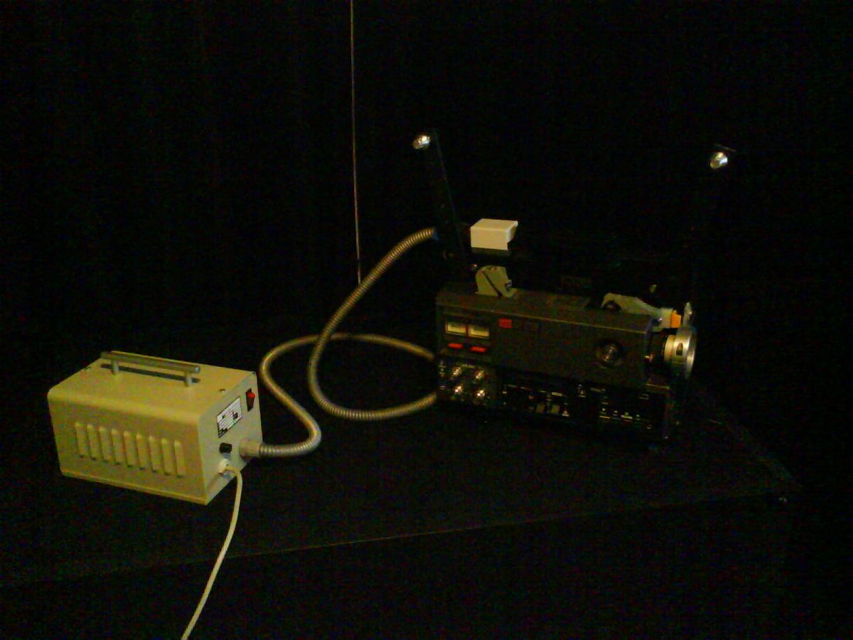

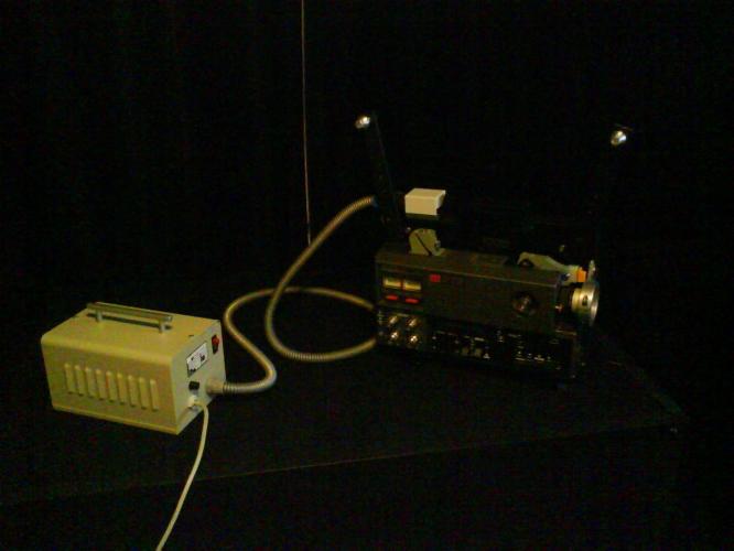

Ich habe noch ein Bild von meinem GS gefunden mit dem separaten Lampentrafo für die 250W Halogenlampe.
Sorry, ist leider nur ein Handybild und daher zimlich dunkel.
Gruß Thomas
