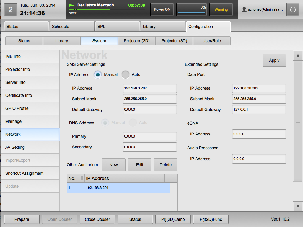

Bei unseren 320ern hat das Screen2Screen erst funktioniert, als in den Netzwerkeinstellungen jeweils die IP-Adressen des Control-Ports eingestellt waren. Das Listing der DCPs geht also definitv über den Control-Port und dessen IP-Adresse. Vielleicht liege ich mit dem Protokoll aber falsch und der LMT-300 benutzt FTP statt SMB. Dann würden auch hier über den refuser das Listing abgefragt und über S2Suser die DCPs importiert.
Screen2Screen ist ja kein nacktes FTP, sondern mit ein bisschen Sony-Tamtam drumherum, beim 320er lief das auch völlig opak, da konnte man FTP als Protokoll (anders als beim 515) gar nicht erst auswählen.

Der Vollständigkeit halber aber: Wenn ich auf einem Windows Rechner einen FTP Server aufsetzte und dessen IP-Adresse dem Sony als S10/LMT300/'Screen2Screen' unterschiebe, dann verbindet sich der Sony tatsächlich per FTP auf diesen Windows-Rechner. Kann ihn aber 'leider' eben auch nur als Ingestquelle nutzen.
Das funktioniert bei unserem Sony unter 1.21 übrigens nicht mehr - der Verbindungsversuch des Sony kommt gar nicht mehr am Filezilla an. Möglicherweise benutzt wie früher schon vermutet der Sony neuerdings eine andere Portnummer, um das Umbiegen der früheren UUID Verzeichnisse auf die DCP Namen zu ermöglichen.
Wenn man sich mit dem gleichen refuser (oder s2suser) von einem FTP-Client auf den Sony verbindet, zeigt der Sony das DCP Verzeichnis in UUID Darstellung an.

bei mir ist jetzt folgendes Problem aufgetaucht:
Bei meinem Sony XCT S10 wurde die Softwareversion 1.22.2 von meinem Integrator aufgespielt.
Beim Ingest übers Netzwerk von Server zu Sever (habe 3 Säle und 3 mal Sony) muß ich zwar nicht mehr über die UUID suchen, allerdings werden nicht mehr alle DCP's angezeigt und ich kann bestimmte Filme nicht mehr von Saal zu Saal ziehen weil diese einfach nicht mehr angezeigt werden und ich diese nicht auswählen kann.
Kennt einer das Phänomen und hat einen Lösungsvorschlag?

Hast Du mal prüfen können, ob es über alle drei Maschinen die gleichen DCPs sind, die von allen drei Maschinen nicht mehr angezeigt werden, oder jeweils unterschiedliche? Zeichnet irgendwas diese DCPs aus - besonderes Package, Alter...
Kurzfristiger Lösungvorschlag wäre, unter den Maschinen regulären FTP-Zugriff zusätzlich zu konfigurieren. Also die alten Screen2Screen sicherheitshalber bestehen lassen und über IP-Adresse und login normalen FTP Zugriff in den Ingest-Quellen zusätzlich zu machen. Du hast dann also auf jedem Projektor die jeweils anderen beiden nochmal als FTP-Quelle, also in der 1 hast Du die 2 und die 3, in der 2 die 1 und die 3, etc. Ist übers Webinterface schnell gemacht. Du kriegst dann über diesen FTP Zugriff erstmal wieder nur die UUIDs angezeigt, aber das bist Du ja bisher gewohnt und musst es ja auch nur für die Pakete nutzen, die im regulären S2S nicht angezeigt werden.
Vielleicht löst sich das Problem bei allen neueren Ingests dann von alleine.
Die FTP-Zugangsdaten schicke ich Dir als PM.
Ja, das ist echt verrückt.
Also es sind nicht ausschließlich die gleichen DCPs die nicht angezeigt werden. Viele sind gleich, aber manche unterscheiden sich auch.
Das geht quer durch alle Features (2D / 3D), Sprachversionen, Package Typen, Alter (wie lange die schon auf dem Server sind). Es ist auf die schnelle kein System zu erkennen. Evtl. kann es an den UUIDs liegen, aber das hab ich noch nicht geprüft.
Die FTP Variante ist auf jeden Fall meine Rettung so wie es aussieht. Vielen Dank dafür!
Meine eingene Notfalllösung war jetzt erstmal, die DCPs auf eine externe Platte zu exportieren und dann im entsprechenden Saal wieder zu ingesten. Aber per FTP ist natürlich eleganter und schneller.
