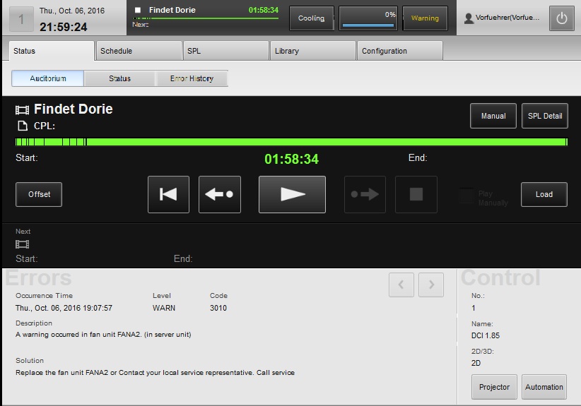

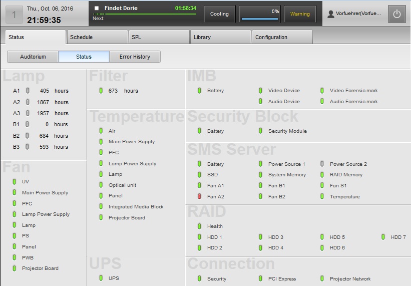

Wir hatten jetzt zum zweiten Mall einen FAN A2 Error. Beim ersten Mal war ich nicht vor Ort und irgendwie verschwand der Fehler wieder, bevor jemand nen Screenshot machen konnte. Diesmal habe ich es selbst gesehen. Habe dann das Untergestell aufgemacht und mir den Fanblock angeschaut - interessanterweise stand aber der Lüfter A1... Kann es sein, dass da intern Kabel vertauscht sind?
Ich würde den Fanblock ja mal rausziehen, aber da dort eine der RAID Backup Batterien drauf ist, will ich das auch nicht wirklich ohne Not machen.
Mit Anstupsen lief der stehende A1 wieder (nach ner Weile verschwand dann der Fehler im Statusdisplay), auch beim nächsten Neustart lief er von alleine wieder an. Dort laufen ja vier Lüfter an mehr oder weniger der gleichen Stelle, daher ist das sicher nicht so kritisch, aber früher oder später muss man den sicher tauschen.

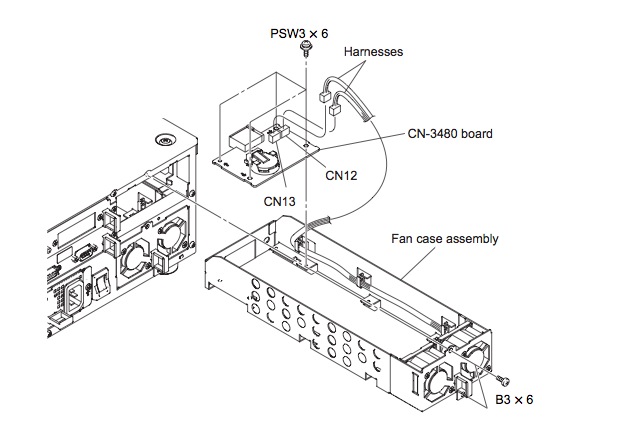

Hmm, sieht zumindest so aus, als ob da ein Potential für Vertauschung von CN12 und CN13 besteht, jeder Lüfter hat da einen eigenen Anschluss:
(Nicht, dass die korrekte Zuordnung der Stecker das eigentliche Problem lösen würde...) ;-)
Das ist eigentlich wurscht, ob der Stecker auf 12 oder 13 steckt, stimmt dann nur die Zuordnung nicht mehr. Vermutlich hat der Lüfter eine kleine Macke oder mangelnde Schmierung und bleibt bei niedriger Betriebsspannung mal stehen. ich hab das Problem bei einem versifften R320 Server, da klebt der Lüfterflügel am alten Popcornfett. Wenn er dann mal warm ist. dann läuft er.

Da geht's um die RAID Backup Batterie. Wenn man da die falschen Boards oder Verbindungen zieht, ist das RAID genullt. Das ist noch nicht unbedingt ein Beinbruch, solange man das aktuelle Programm noch auf Platten hat, aber es wäre natürlich vorher als potentielles Risiko einer ordentlichen Reinigung zu berücksichtigen.
