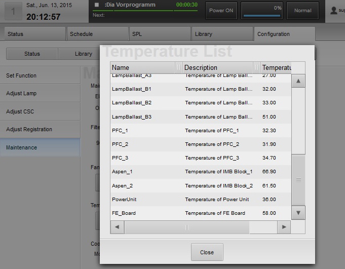

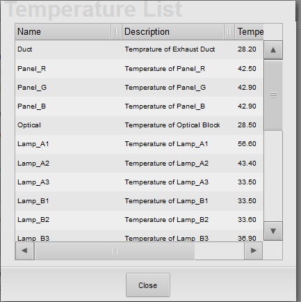

Kannst Du Dir in der Statusanzeige des Sony angucken.
Neben der Schaltfläche "Auditorium" gibts eine "Status" Schaltfläche
Da sollte immer alles auf "grün" stehen.
Ist die Zuluft ("Air") zu warm springt diese auf "orange".
Ab welcher Temperatur das umspringt zeigt der Sony allerdings nicht an.
Kann ich dir auch nicht sagen, so bei 35° Umgebungstemperatur läuft die Kiste allerdings noch.

Das kann ich Dir auch (noch) nicht sagen - im Zweifelsfalle muss man beim ersten Alarm mal schauen, welcher Sensor weit nach oben abweicht. Und ich habe in der Liste der Sensoren im Übrigen gerade den für Zuluft vermisst. Was aber beim Sony mutmaßlich auch daran liegt, dass der sehr viele separate Zuluftwege hat und es daher nicht 'die eine' Zulufttemperatur gibt.
Wäre aber auch mal spannend, die Temperaturen unterschiedlicher Sonys zu vergleichen.
Nicht dass das zu den regulären Aufgaben eines normalen Betreibers gehören würde. Normalerweise ist der erste Alarm ein Zeichen dafür 'sinnvolle Maßnahmen' zu treffen. Und das erste wäre mal, in der Nähe der Zuluftöffnungen ein Min/Max Thermometer zu haben, um einen Bezug zur Umgebungstemperatur herstellen zu können.

Ich habe auch vor einiger Zeit schonmal die Logs durchsucht auf Temperaturwerte, aber bisher nichts Auffälliges gefunden. Ist aber möglich, dass die da irgendwo nicht direkt lesbar kodiert drin stecken, dann weiss es nur Japan.
