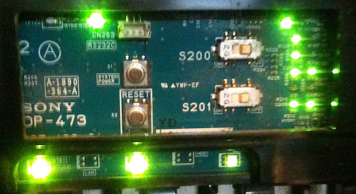

Wenn der Resetknopf hängen würde, käme die Kiste glaube ich nicht so weit, wie sie kommt. Der hängt nach ner Weile einfach und macht nicht mehr weiter mit dem Startvorgang. Nach 20,300 mal geht's dann irgendwann. Jetzt kommt wohl nochmal ein neuer Server von Sony.
Tja, jetzt ist der zweite Ersatzserver eingebaut worden, und es war endlich mal Zeit, den problematischen Erstserver unter die Lupe zu nehmen - wir werden nie mehr erfahren, ob es wirklich daran gelegen hat, aber beim originalen Server mit den Startproblemen war tatsächlich der untere Plastiksteg des Ein-/Austasters gebrochen. Zunächst hing der Rest-Steg da noch und überlappte etwas mit einem Fragment, dann fiel das ab. Durchaus möglich, also, dass der blöde Taster auch hier das Problem verursacht hat. Ungewöhnlich, denn dieser Server war noch sehr neu (Ende 2017).
Ich war leider nie vor Ort, wenn das Problem mit den Neustarts aufgetreten ist, und der Server lief die letzten Wochen bis Monate auch sicherheitshalber ständig durch. Ich habe dann mal ausprobiert, was passiert wenn man zumindest den Ein-/Austaster konstant gedrückt hält - der Server fährt hoch, aber um das Erscheinen des Anmeldefenster herum, oder kurz nach dem Anmelden, fährt er dann sofort ohne weitere Ankündigung wieder herunter. Also, diesen Plastiktaster sollte man definitiv im Auge behalten. Kostet nicht viel als Ersatzteil. Der Server lässt sich auch problemlos weiter betreiben, wenn man beim Auftreten dieses Effektes die Frontplatte des Servers einfach abschraubt und den Mikrotaster dahinter direkt betätigt. Man muss nur erstmal auf die Idee kommen, dass das Problem mit dem blöden Plastikteil zusammen hängt...
Also beim Entstauben des Server-Luftfilters auch immer mal auf die drei Plastikfederstege des Ein-/Austasters achten.
Unserer ist über 6 Jahre alt und alle drei Federstege sind noch dran, wird auch täglich ein-/ausgeschaltet. Aber möglicherweise haben unsere Mitarbeiter sanftere Fingerchen.
Wie man sieht liegt der Reset-Schalter des Servers direkt unter dem Ein-/Austaster. Wenn der sich durch Bruch der Federstege der Tasterabdeckung verklemmt, können da beliebige Wechselwirkungen zwischen On-/Off und Reset auftreten.
Bei den ersten S10 Servern war die Front mit verchromten Quasi-Rändelschrauben links und rechts befestigt und konnte ggfs. sogar ohne Werkzeug schnell abgenommen werden. Bei den neueren Servern sind links und rechts Kreuzschlitzschrauben. Die kann man aber auch vollkommen risikolos öffnen und den Mikrotastern hinter der Front Erleichterung verschaffen. Zum Entstauben des Server-Luftfilters muss man da eh gelegentlich ran. Die rot umrandeten Stege sind die, die in beliebiger Kombination brechen können.
Am 13.9.2019 um 13:21 schrieb carstenk:
Hier sind schon zwei dieser Knöpfe kaputt gegangen und das führt zu Neustarts. Die Gegenprobe ist eigentlich ganz einfach, wenn man das Panel des Servers bei gebrochenen Stegen lose schraubt hört es sofort auf.
