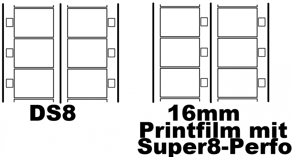

Friedemann hat Recht: DS8-Film ist außen perforiert und muß deshalb am Ende gedreht werden. Beim Printfilm hingegen werden gleich zwei Prints vom selben Bild des Negativs gemacht, so daß die eine Perforation außen ist (wie bei DS8), während die andere in der Filmmitte ist. Früher gab's das auch mal als "35mm Film mit Super8 Perforation", wo gleich vier Prints gleichzeitig gemacht werden konnten...
Der Printfilm sieht im Vergleich zu DS8 ungefähr so aus:
(Kann sein, daß ich den Printfilm hätte drehen müssen...)
Danke für die Skizze... so gefällts mir... auch wenn ich nun sehe, dass dieses Material für mich völlig untauglich ist...
Da könnte man zwar einen üblichen Filmspalter benutzen, um daraus normalen Super8 Film zu bekommen, den man dann so belichten könnte. Aber irgendwie ist mir da der Aufwand etwas zu gross... schon wieder einen Filmspalter...*smile
