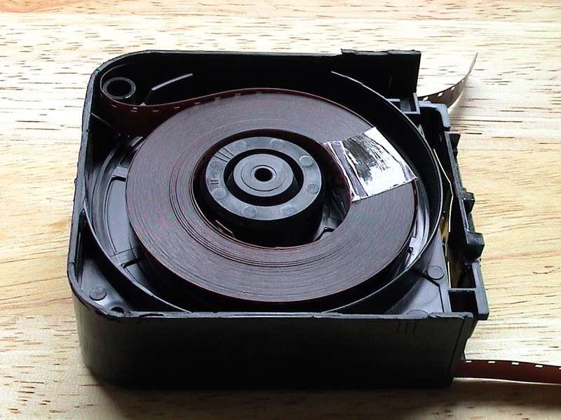

Im Dunkel ist eine Kodak Kassette schon etwas arg fummelig
Die Kaccema Kassette sieht da schon wesentlich durchdachter aus

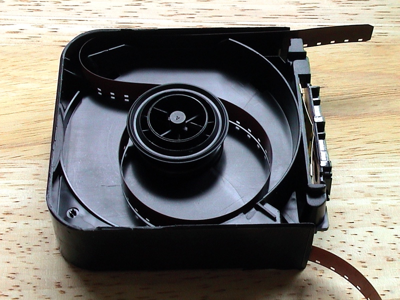

Ich habe allerdings auch schon den Film anders in der Kassette geführt,
das hat auch gut funktioniert, also direkt von Links gerade zur 1.ten Rolle.
Tesakrepp löst sich, oder die Kamera stoppt halt. Ich hole in der Tat aber meist den Kunststoffring vorm beladen noch raus, dann hat man das Problem nicht.
Einen falschrum gewickelten Film einfach andersrum ins Vorratsfach der Kassette zu legen ist ne coole Idee. Darauf bin ich noch nicht gekommen.
Eine gegatelubte Kassette läuft übrigens besser, diese war frisch aus D'heim. :)
