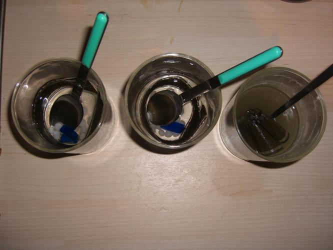

So, um nun ein wenig Licht ins dunkle zu bringen und um die, die den Post nicht von vorne bis hinten oder zu wenig aufmerksam gelesen haben zu beruhigen, hier ein paar Erkenntnisse:
Das Thema mit dem Campher oder Weichmacher generell: Daran scheiden sich die Geister. Das weiß ich. Ich habe ja auch in diesem Forum viel gelesen, und auch wenn ich nicht immer online bin, lese ich viel mit. Bevor ich mit den Versuchen angefangen habe, habe ich die alten Posts rausgekramt und dass Campher nur für Nitrofilm sionnvoll sein soll, weiß ich auch.
Dennoch: Meine Versuche haben ergeben, dass Campher auch eine Weichmacherwirkung auf Acetatfilm hat. Wie lange ist fraglich. Das ist es aber auch bei allen anderen Weichmachern. Denn es ist wohl sehr schwierig, einen Weichmacher in einen Feststoff hineinzubekommen. Und das im Nachhinein. Wer etwas tiefer mitgelesen hat, hat auch folgendes gefunden: Das Sicherheitsdatenbatt legt die Vermutung nahe, dass in Vitafilm Nelkenöl mit drin ist. Nelkenöl, das weiß man aus der Zahheilkunde schon lange, ist für Kunststoff ein starker Weichmacher, der verhindern kann, dass Füllungen aus Kunststoff oder adhäsiv eingeklebte Kronen halten. Ich habe außerdem mit Paraffin probiert, und auch davon wird der Film, nach entsprechend langer Einwirkzeit etwas geschmeidiger. Ebenso bei Nelkenöl, das ich in Isopropanol aufgelöst habe, da es sehr teuer ist.
Das alles in Anlehnung an Vermutungen und das wenig aufschlussreiche Sicherheitsdatenblatt von Vitafilm.
Dann zum Isopropanol: Dass es hier im Forum schon lange propagiert wurde, mag sein. Dann frage ich vorneweg, warum hat dann niemand hier mitgeschrieben und schon viel früher darauf aufmerksam gemacht??? Hinterher nörgeln und meckern kann jeder. In großen Teilen hat sich der der Thread auf FP und mich beschränkt. Wenn also keiner Interesse an dem ganzen hat und statt konstruktiver Kritik nur genörgelt wird, dann behalte ich das ganze für mich und der Rest kann sehen, was er mit seinen Filmen anstellt. Ich habe gestern mit einem befreundeten Filmsammler telefoniert, der nicht hier im Forum vertreten ist: Der hat vor einigen Wochen alle nach Essig riechenden Kopien entsorgt. Darunter auch einige Raritäten.
Außerdem: Warum sollte man nicht auch anderes ausprobieren? Nach meiner Versuchsreihe weiß ich nun, dass Isopropanol am besten geeignet ist. Andere leicht zugängliche Stoffe können wir nun ausschließen. Ich frage mich, ob vielleicht jemand genörgelt hätte, wenn ich NUR Isopropanol für die Versuche genommen hätte, und nichts anderes ausprobiert habe? Egal. Es hat Sicherheit und Klarheit geschafft.
So. Alles klar?
Nun Was meinte ich damit, wenn ich schreibe "Es sieht sehr gut aus"?
Ganz einfach:
Isopropanol ist als Medum für ein Filmkonservierungsmittel geeignet. Es greift weder die Emulsion, noch den Träger an.
Bedenkt bitte eines: Vitafilm an sich, bzw das Rezept davon, ist eine Entwicklung aus der Nitrofilmzeit. Es mag im Laufe der Zeit kleinere Änderungen erfahren haben. Ich weiß es nicht.
Aber Tatsache ist, dass es von vielen Sammlern gerne auch für die Pflege von Acetatfilm genommen wird. Auf den einschlägigen Einkaufsseiten in USA wird sogar propagiert, dass es gut gegen Essigsyndrom helfen soll. Das Problem ist, dass man es in Europa wohl nicht mehr bekommt und keienr weiß so wirklich was drinnen sit. Wenn es jemand weiß, dann wäre ich über detaillierte Aufklärung sehr dankbar.
Ich habe hier zwei Ziele:
1) In Vitafilm-ähnliches Produkt zu finden, dass den Verlust von Weichmachern ausgleicht, oder zumindest etwas kompensiert. Wie ich oben schon schrieb, ist es wohl sehr schwierig, in einen Feststoff (den Film), aus dem die Weichmacher über einen längeren Zeitraum hinweg entwichen sind, wieder welche hineinzubekommen. Geschweige denn, diese auf Dauer darin zu behalten. Ich bin froh, wenn wir es schaffen, den Film mit einem derartigen Produkt, ähnlich dem Vitafilm, wieder geschmeidig zu machen. Evtl. kann das über einen längeren Zeitraum auch so aussehen, dass man Karton-Filz-Platten oder ähnliches damit tränkt und mit zur Aufbewahrung in die Filmdosen gibt.
2) Etwas zu finden, was das Problem mit dem Essigsyndrom zumindest etwas aufhält. Genaueres möchte ich hier nicht nocheinmal aufwärmen, da es wirklich in den vorherigen Posts ausreichend diskutiert wurde. Ich habe dazu herausgefunden, dass wenn man Acetatfilm, der nach Essig riecht, in Isopropanol legt, und dazu ein paar Kügelchen Natron, dass nach längerer Einwirkzeit der Essiggeruch weg ist und sich mit pH-Indikatoren ein Säueregehalt so gut wie nicht mehr nachweisen läßt. Zu den Versuchen siehe oben. Für die Nörgler: Ich weiß, dass man das Essigsyndrom nicht aufhalten kann, aber auch dazu empfehle ich - aber das dann sehr aufmerksam - die vorherigen Posts zu lesen.

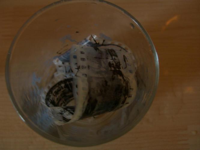

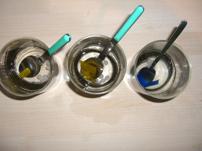

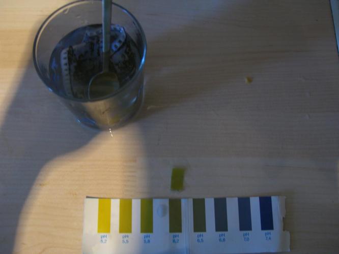

Nun noch kurz zum aktuellen Versuchsstand: Ich habe eine 200Meter Rolle Film mit starkem Essiggeruch in Isopropanol eingelegt und ein paar Kügelchen Natron mit dazu gelegt.
Dies werde ich nun 1 Woche so liegen lassen. Am kommenden Samstag kommt die Rolle raus und wird anschließend 1 Monat in Isopropnaol mit Campher, Nelkenöl und etwas Paraffin eingelegt.
Mein Versuch von dieser Woche hat noch etwas schönes gezeigt: Einlegen in Isopropanol mit Paraffin, Campher und Nelkenöl, bewirkt auch, dass Film, der durch Essigsyndrom klebrig geworden ist, weil die Emsulionsschicht angegriffen wurde, diese Klebrigkeit verloren hat. Sprich: Man kann ihn umrollen und es klingt nicht so, wie wenn man billiges Paketklebeband abrollt.
So, nun seid Ihr wieder dran. Bitte etwas gesitteter. Sonst habe ich auch keine Lust mehr. Konstruktive Kritik und Vorschläge sind herzlichst willkommen. Ich bin für alle Ideen dankbar. Aber genörgle, dass nur sagt, das ist quatsch, das geht nicht, das ist sinnlos, höre ich nicht so gerne. Anstattdessen sollten die entsprechenden Poster von oben lieber Gegenvorschläge bringen. Vielen Dank!
