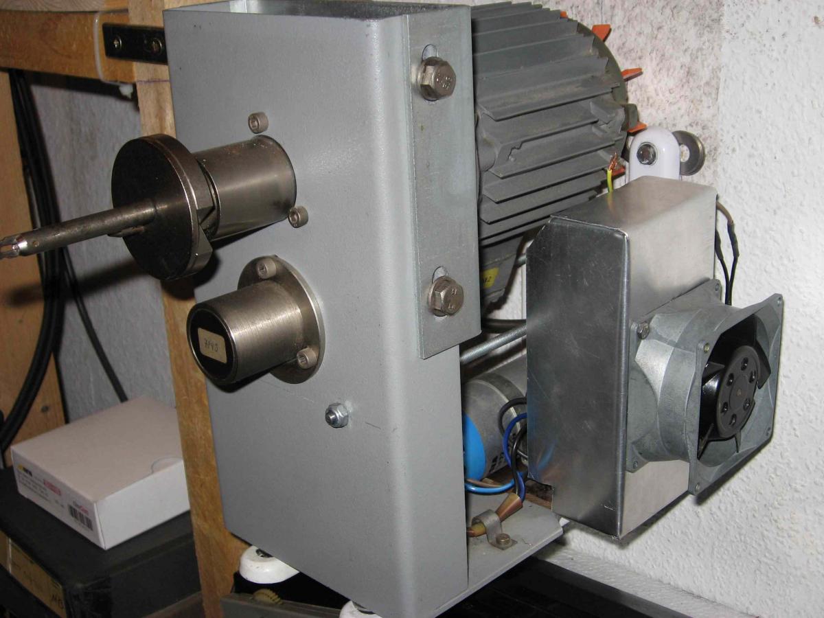

Auf der Motorachse fehlt das Lüfterrad, das zur Kühlung der Lampe dient.
Ich habe es bei meiner Sonolux, im Rahmen des Umbaus auf 400W Halogen, durch einen Radiallüfter ersetzt, der nach oben absaugt. Die zuvor ungleichmäßige Kühlung führte bei der Halogenlampe zu einseitiger Schwärzung und verfrühtem Ausfall des Leuchtmittels.

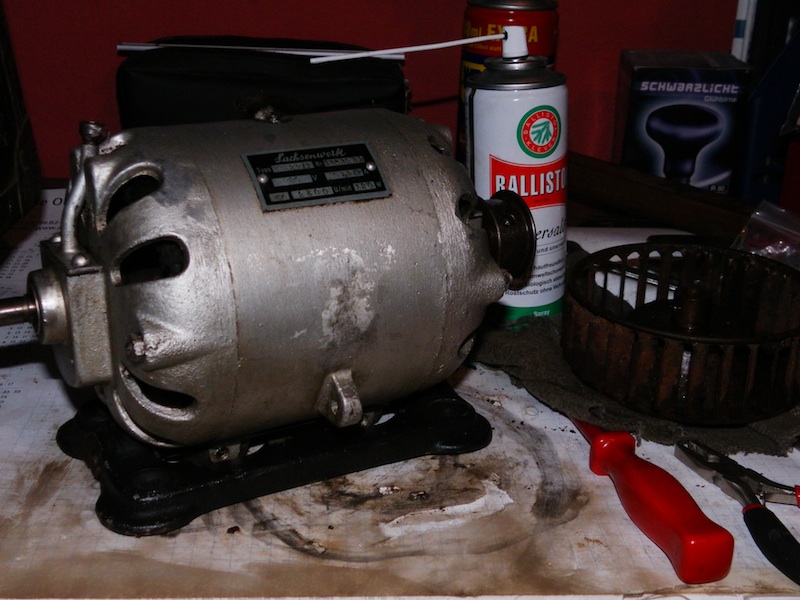

Habe nochmal ein Bild vom Motortypschild hinzugefügt: https://www.dropbox.com/sh/0ufrlfbg7byc08l/AAC-lLyexRwWv1X5A8mgKwgVa/DSCN4347.JPG?dl=0 Sieht etwas anders aus als bei Dent-Jo.

Der Schalter inklusive Brücke sieht bei mir genauso aus.
Auch der Motor gleicht dem meiner Sonolux vom Typ 110/2Z - im Anhang ein Bild, dass ich 2011 während der Reinigung & Umbau gemacht habe.
Ich kann es gerade nicht nachsehen, bin mir aber recht sicher, dass auch die Typenbezeichnung identisch ist.
Das legt nahe, dass hier nach Kriegsende noch Restbetände verbaut wurden.
Es sollte somit kein Problem darstellen, den Motor direkt anzuschließen bzw. wie im Handbuch geschildert, länger auf Schalterstellung 1 im Uhrzeigersinn zu betreiben.
Das der Motor von Dent-Jo's Sonolux an 110V betrieben wurde, finde ich ohnehin verwunderlich - möglicherweise ein Sonderbau für den Export?

Also ich habe 3 Sonoluxen besessen in den letzten 20 Jahren von denen keine einzige diesen
Sachsenwerk Motor hatte. Meine Motoren waren von WEG Würtenbergische Elektromotorenwerke.
Die Sonoluxmotoren sind 1Phasenmotoren mit Hilfwicklung die über einen Fliehkraftschalter nach erreichen der vollen Drehzahl weggeschaltet wird.
Diese Motoren laufen alle direkt an 230V ohne Hilfskondensator.
Deine Maschine scheint aus den frühen 50er Jahren zu stammen wie man an der Form des Knebelschalters erkennen kann. Der sah bei den späteren Maschinen anders aus.

Meiner hatte den gleichen Sachsenwerk Motor.
Kann Thomas007 nur zustimmen.

Ich war gerade nachsehen, hier bei einer Vorkriegs Sonolux, ist ebenfalls ein Sachsenwerk-Motor verbaut (das ist wohl das einzige Teil, dass noch original ist)
Share this post
Vielleicht waren da ja original immer Sachsenwerk Motoren drinn, die dann bei Defekt gegen andere ausgetauscht wurden.

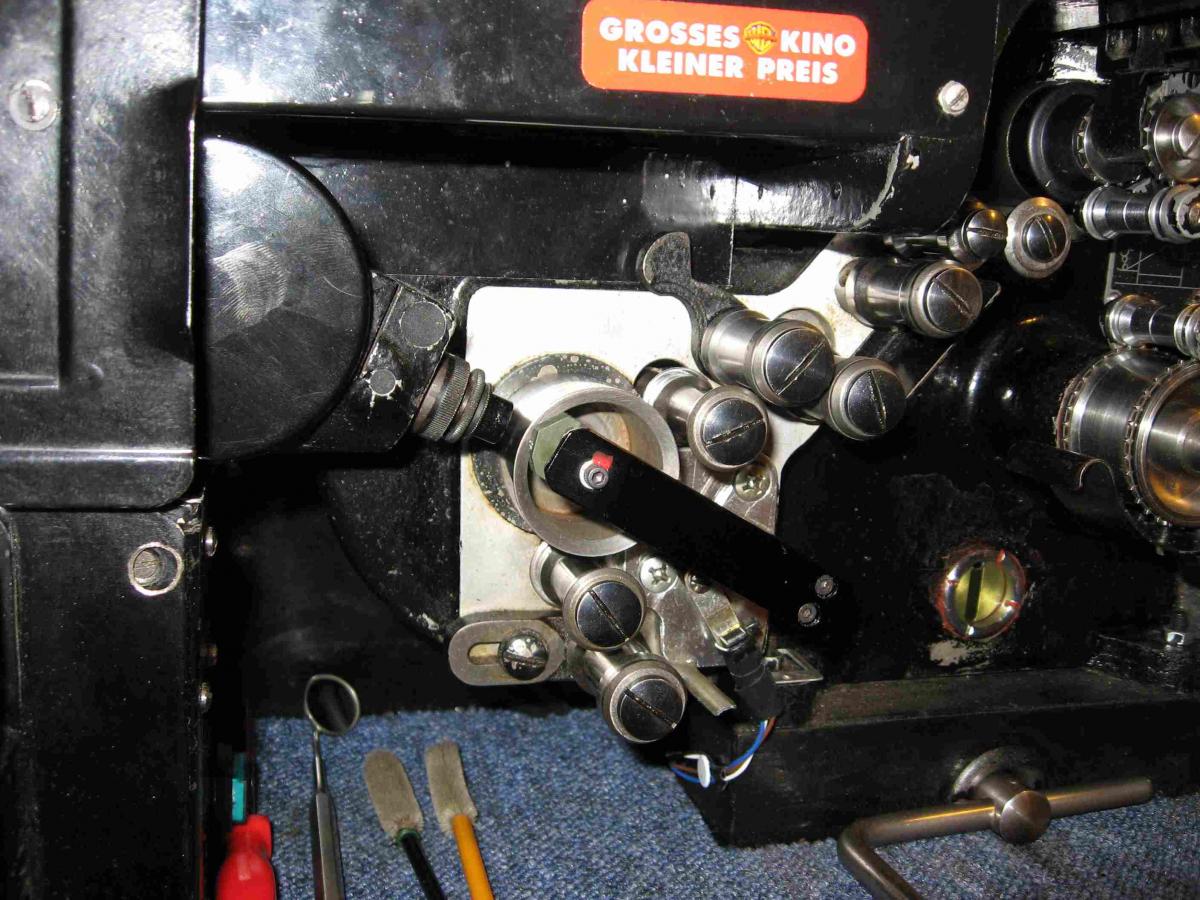

Es gab Maschinen mit Spaltoptik von Rathenower optische Werke.
Diese hatten eine feste Spaltlage und auch die Spaltbreite konnte nicht verstellt werden.
Diese wurden dann abgelöst von der Busch Spaltoptik mit einem Hebel mit dem der Spalt auf beiden Seiten gleichzeitig breiter oder schmaler gestellt
werden konnte. Diese Maschinen hatten dann oben in dem Spaltoptikhalter einen Schlitz wo der Hebel hindurchragte. Die mit der Rathenower Optik hatten diesen Schlitz nicht. Zum Schluß gab es dann die Hensoldt Spaltoptik mit den zwei Hebeln wo der Spalt entweder auf der einen Seite oder auf der anderen Seite verstellt werden konnte. Diese waren auch in der B8A oder B8B in den 50er Jahren zu finden. Aber die Höhenwiedergabe der Busch Optik ist am besten. Die Hensoldt ist eher miserabel in der Höhenwiedergabe. Bei meiner Maschine war anfangs die Rathenower Optik drinn. Ich habe dann die Busch umgebaut so das der Hebel entfiel und die Spaltbreite einmal nach Dolby Testfilm eingestellt wurde. Heutzutage macht es wenig Sinn die Spaltbreite zu verstellen, da man sehr schnell in den DTS Bereich hereinkommt.
Hier mal ein Bild von meinem Tonlaufwerk mit der Busch Optik und Dolby Stereozelle von Wittner.

Das ist sehr interessant Thomas007. Ich finde bei mir keinen Hebel für die Spaltoptik, daher wird es vermutlich eine von Rathenower sein. Ein bisschen kann man sie hier auch erkennen: https://www.dropbox.com/sh/0ufrlfbg7byc08l/AACUJyh1YxZd6yZiZ8wm5heaa?dl=0#lh:null-DSCN4343.JPG Kann vllt morgen mal ein besseres Bild hinzufügen. Vielen Dank für diese hilfreichen Ausführungen.

Ja, das ist die Rathenower Spaltoptik. Man sieht das auf deinem Bild.
Da kannst du ausser der Spaltschärfe nichts dran einstellen.
