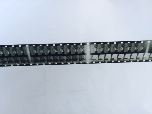

gestern habe ich meine Neuwerbung gestestet: Eine Bolex H8 Doppelsuper 8. Nach der Entwicklung habe ich mit Schrecken festgestellt, daß in losem Abstand immer wieder Lichtbliltze vorhanden sind. Über den ganzen Film. Immer in Höhe der Perforation. Hättet Ihr einen Tipp für mich, wie ich diesen Fehler abstellen kann??

Hallo, wenn ich die Bilder zähle, liegt der Blitz jeweils beim 9. Bild = 1/2 von 18 Bilder Sek.
Ich vermute daher, dass es am Laufwerk liegt -könnte natürlich auch die Umlaufblende sein.

Danke für die Infos. Also die Blitzer sind nicht wirklich rhytmisch. Mal kommt 60cm keiner vor - dann wieder in kürzerem Abstand. Und tatsächlich alle mitten auf der Perfo. Das erstaunt mich halt. Bei der Zweitbelichtung nehme ich die Spule heraus und wende sie vor einer Lampe. Hatte bisher diese Probleme noch nicht.

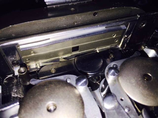

Hast Du einen normalen Greifer oder einen Mustergreifer? Zeig doch mal ein Foto mit dem Laufwerk von innen...
Also hier ist das Bild vom Innenleben. Vielleicht könnt Ihr ja erkennen, was das für ein Umbau ist.

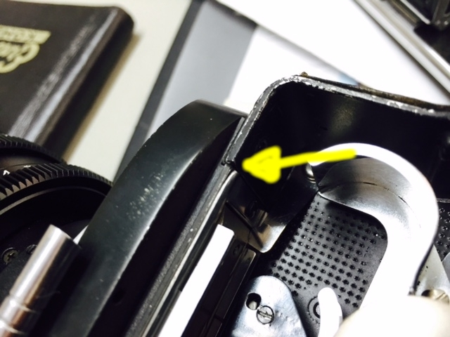

OK, könnte sein, daß ich das Leck gefunden habe. Wir würdet Ihr das Abdichten? Gibt es da ein spezielle Paste?

Nur zur Info: Hab die Woche einen Film einmal durch die zusätzlich mit schwarzem Textilband verklebte Kamera geschickt und nur einseitig belichtet. Heute entwickelt: Ohne Tadel: 15m einseitig toller Schwarzfilm und auf der anderen Seite einwandfreier Film. Mal sehen, nächster Versuch wird sein, nur die oben markierte Stelle abzukleben und nochmals eine Film zu verdrehen. Ich könnte mir vorstellen, daß auch eine Service-Werkstatt bei einem solchen Fehler es nicht leicht hat.
