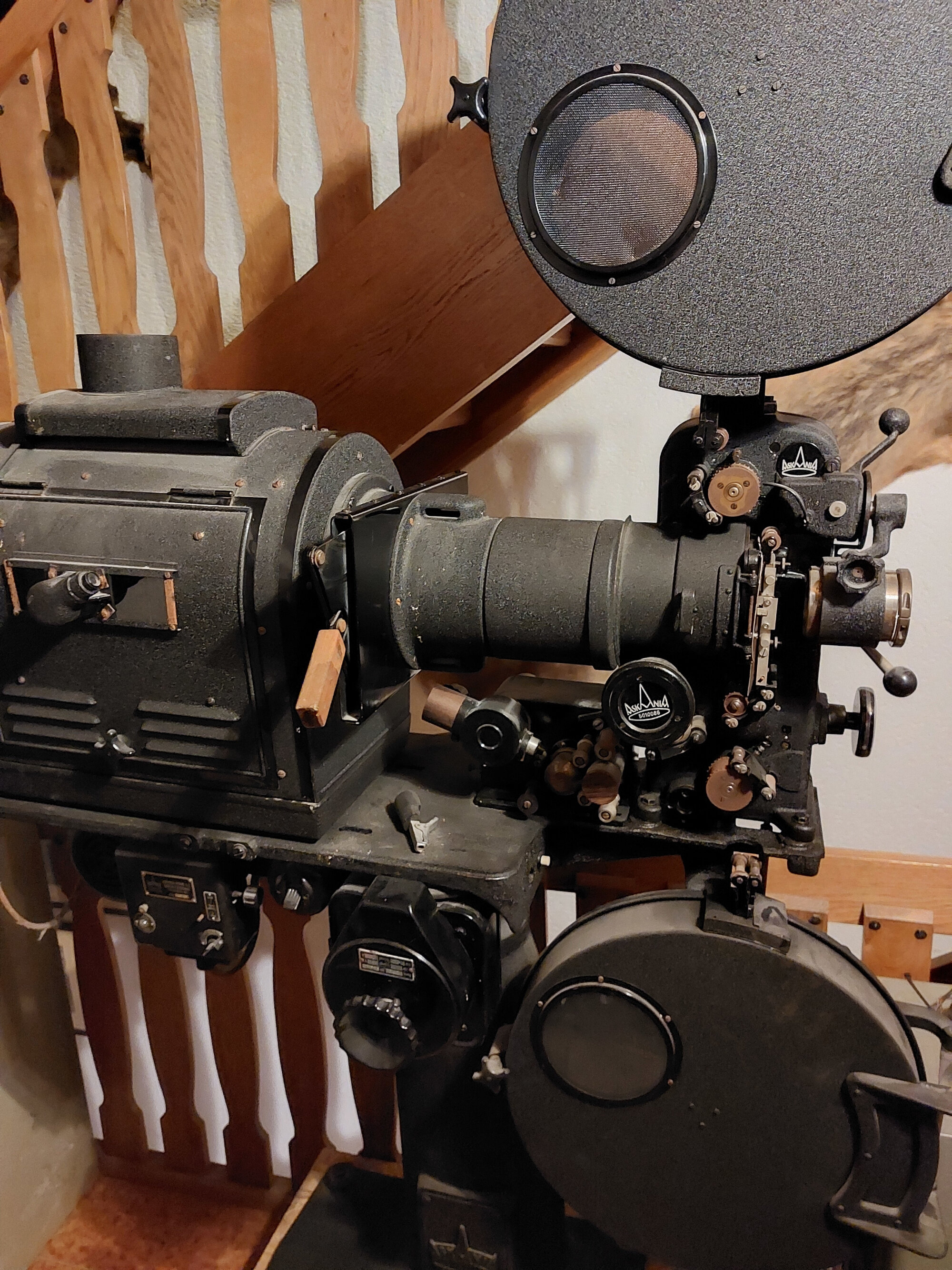

vor 54 Minuten schrieb PKGeorge:
Das ist alles mögliche aber keine APXII.
Zumindest kann man nicht wirklich genau etwas erkennen, vom Laufwerk her. Und ist die untere Feuerschutztrommel nicht eigentlich ein Stück mit der Säule? Und vorallem mehr oder weniger quadratisch?
Edited by Der rosarote Panther (see edit history)
vor 4 Stunden schrieb Der rosarote Panther:
Ich wollte gerade sagen, eher an eine Bauer, zumindest vom Laufwerk her.
Errrrrrrrrnemann IV
  • Surprised 1
vor 13 Stunden schrieb PKGeorge:
Gibts Info's zur Stückzahl des AP Modell 1948?
die beiden Maschinen haben fast fortlaufende Seriennummern ....
AP, ein Produkt für die Übergangszeit nach dem Ende des Krieges. Es ging darum, die Übergangszeit bis zur "normalen" Fertigung zu überbrücken.
Die Ähnlichkeit zu Zeiss Ikon, und innen Nitsche (Philips FP5) ist gewollt, der Plan wurde zur Verfügung gestellt, etwas modifiziert und mit Zulieferteilen aus dem Normbaukasten (die ZI Transportrolle ist DIN NOrm gewesen) realisiert. Die meisten dieser AP (auch als AP 10) gingen in ländliche Räume. Berlin mit der Blockadelage in der Sowjetzone hatte grosse Mangellage, und viele Maschinen der frühen Produktionen wurden gegen Schweine und Rindfleisch, Kartoffeln und Gemüse getauscht, und mit Pferdewagen durch die SBZ geschmuggelt. Hat mir auch ein Gastwirt aus Hitzacker erzählt, wie er an die noch vorhandenen Maschinen in seinem Haus gekommen war.
Gab mit der Konstruktion und dem Vorgehen einigen Ärger mit dem Rechteinhaber des Getriebewerkskonstrukts.
Die Neukonstruktion dann ab den frühen 50er, AP 12.
