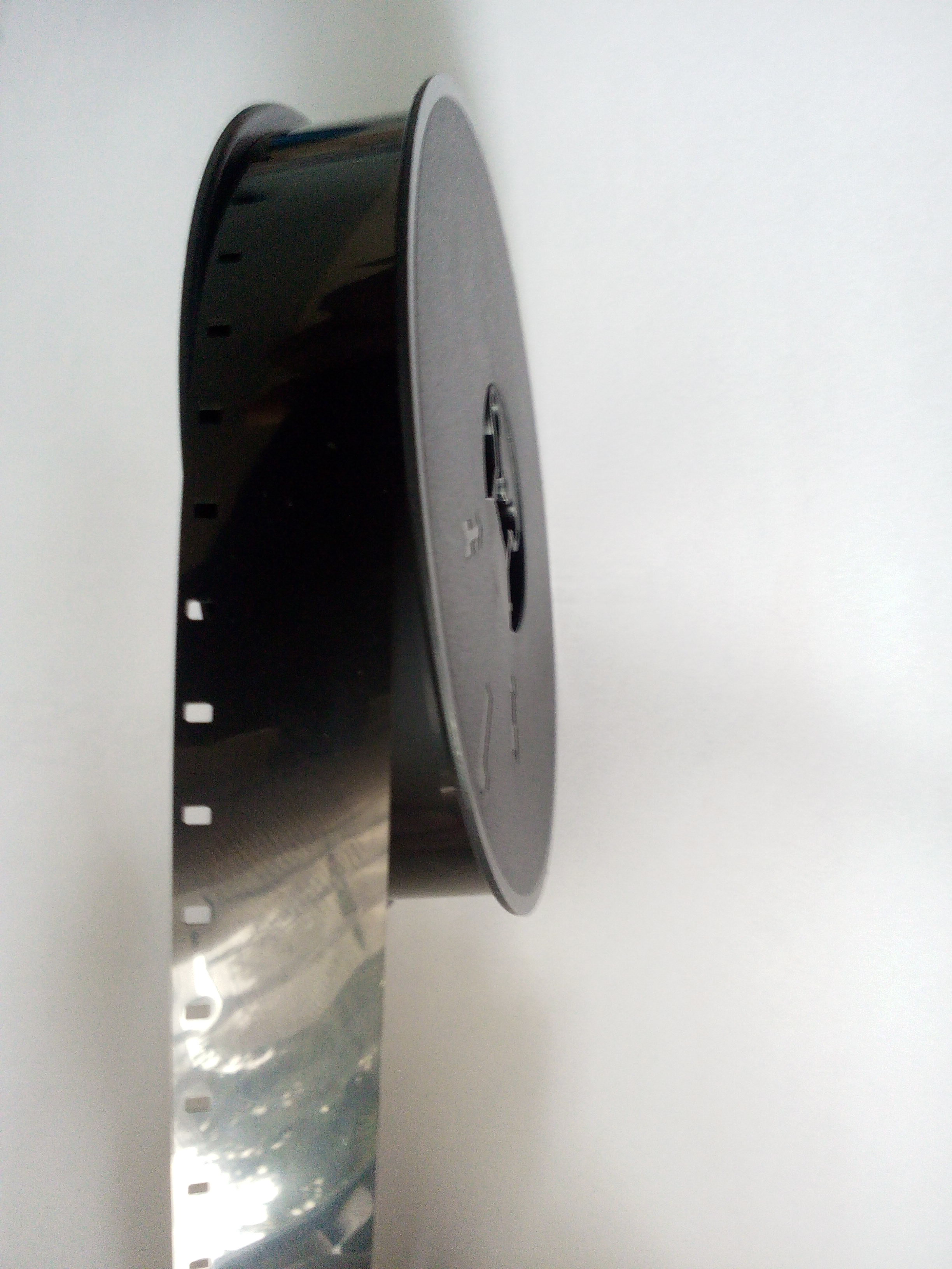

Hallo Sandro,
ist das auf dem Bild eine Doppel-8 Spule? Die passen grundsätzlich nicht in 16mm-Kameras. Wenn Du eine 120m-Rolle auf Kern hast, musst Du den Film zweimal umrollen. Einmal hin auf eine Aufwickelspule und einmal wieder zurück auf 30m Tageslichtspule. Du kannst mir z.B. die ganze Dose schicken. Ich belichte Dir zwei 10m-Schnipsel und schicke Dir den gesamten Rest zurück. Hoffentlich ist das EXR-Zeug noch gut. Und bei dem derzeitigen Wetter ist mit 12,5 ASA nicht allzuviel anzustellen. Würde sagen, eigentlich gar nichts.
Gruß Rainer
Share this post
Nein, das ist eine Fomaspule. Da war Doppelsuper 8 drauf. Hat aber den selben 4-Kantdorn wie eine richtige 16 mm Spule. Mir fällt gerade ein das ich in der Dunkelkammer einen Fehler gemacht habe. Der Filmbobby muss mit der Perfo (nach unten) auf dem Tisch liegen, den Filmanfang vom Bobby abwickeln so das er zu dir (mit der Rückseite) zeigt, ihn in die Tageslichtspule stecken (Rückseite  muss zu dir zeigen) und gegen den Uhrzeigersinn aufwickeln. Ich habe genau genau andersrum gemacht. Ist meine Erklärung so richtig?
Share this post
Bei den meisten 16mm Kameras muss die Perforation "unten" liegen. Also, der natürliche Drall der Abwickelspule muss so sein, dass die perforierte Seite nach unten zeigt.
Bei deinem Testfilm war es genau andersrum. Ich habe in der Dunkelkammer umgerollt.
