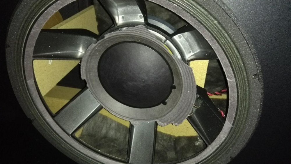

Hat jemand von Euch sowas schonmal gesehen? Ist ein JBL 800W, Bezeichnung kenne ich grad nicht aus dem Stehgreif, aber da gibt es ja auch nur einen mit der Leistung. Von grad auf jetzt so zerfetzt. Ca. 5 Jahre alt.

Umstände?
Ist ein Hochpassfilter irgendwo im Signalweg drin?
Da gibts aber Dienstleister, die für bezahlbares Geld reconen.

Hallo Carsten,
das sueht mir nicht Reconen aus, da ist ja nix mehr dran... Bis heute war feubes Spiel mit QSC + AP20... plötzlich das. Neuer Sub ist schon bestellt. Aber wie kommt sowas?! Das Dingen läuft seit 5 Jahren einwandfrei.

Was wurde denn gegeben, als es das Teil zerrissen hat?
Ich würde mal checken, ob der nötige Schutzfilter im AP20 oder in der Endstufe oder der Frequenzweiche angelegt ist. So irgendwas um 20-30Hz.
Vieles geht lange gut und dann ist Ende. Wäre natürlich interessant gewesen, das Ding heute vor der Vorstellung gesehen zu haben, aber wer hängt schon Überwachungskameras vor seine Lautsprecher? ;-)
Bei unseren beiden Subs waren auch sehr lange konzentrische Risse, früher oder später hätte es die mit dem richtigen Material und Pegel auch so zerlegt. Aber die waren 15 Jahre alt.
Share this post
Normaler Verschleiß bei tiefen Frequenzen. Du hast zuwenig Subs für die 25Hz. Schaust du dir die Belastbarkeit von 18" bei 25Hz an, da kommt dann oft nur 200W raus, bei den Thiele-Small-Parametern der Chassis und der Gehäusegröße. Die JBL-Pegelangaben gehen bei den Frequenzen auf -10db oder mehr, das heißt, der Bass macht da so maximal 90dB/W. Zuerst bekommst du einen Riß der Pappen an der Sicke durch zu viel Hub dann fetzt es die Pappe vollständig weg. Das hat schon vorher geschnarrt, nur hat das keiner gehört. Bei unseren kleinen Sälen brauchst du mindesten 2 Doppel 18" Subs für LFE, da kannst du auch billige nehmen, nur dann eben mehr.

Gespielt haben wir "The Commuter" als es passiert ist. Aber das kann ja nicht der Auslöser gewesen sein, vermutlich hatte der vorher schon was, man hat es nur nicht rausgehört. Bestellt ist jetzt auch ein Doppel-18", der Sub steht  noch aus 35mm-Zeiten im Saal und dürfte dem PCM-Ton wohl nicht gewachsen gewesen sein.

Nun ja, das klingt alles sehr ambitioniert, aber ein 800W-Sub für 140 Plätze ist IMHO wirklich nicht unterdimensioniert und hat auch bis zum Schluss ordentlich gerummst ... aber dann eben nicht mehr. Wir haben alle unsere Säle sehr großzügig mit Subbass dimensioniert, dieser hier war der letzte "normale" Saal. Una da kommt ja jetzt auch Neuware in größerer Dimension.
Mir muss hier wirklich keiner etwas über gutes Kino und Sound und Bild usw. erzählen, ich bin schon nen Moment in der Branche. Ich habe nur eine solche "Explosion" eines Subs noch nie gesehen und deswegen das Foto gespostet.

vor einer Stunde schrieb Scrat007:
Reine Physik, das hat garnicht so viel mit persönlicher Einschätzung zu tun ;-)
Hier aus einer offiziellen Veröffentlichtung, immer wieder gerne Zitat.
(Übrigens aus der Zeit von SRD und Co.):
http://gallery.filmvorfuehrer.de/view_photo.php?set_albumName=Dinge%2C-die-nerven&id=abc
"Leistungsanforderung an Subwoofer beim Digital. (c) Dolby 1992.
Zu sehen ist, daß selbst im kleinen Saal mit 12,5 m Raumlänge ein einzelner 18 Zoll Woofer im Helmholtzresonatorkasten ("Bass-Reflex") pegelmäßig völlig überfordert wird, von der Frequenzbandwiedergabe sogar abgesehen.
Bei einer realistischen Dauer-Belastbarkeit der Schwingspule mit 300 W pro Chassis müssen minimal 4 Woofer arbeiten.
Diese theoretischen Werte stellen ein theoretisches Minimum dar, bei modernen Hi-Tech Mixen und Benutzung von DTS / SDDS sowie bedingt durch mögliche EQ Stellung ist mit 6- 10 dB mehr zu rechnen, also mindestens die vierfachen Werte von oben."

Der Sub steht (leider derzeit noch) auf den Boden hinter der Leinwand. Das wollen wir in Zukunft anders lösen.Wo sollte er Deiner Meinung nach stehen? Das Gerüst war für mich immer die schickere Variante im Vergleich zum Boden.

Das wird natürlich alles ersetzt, wie auch sonst - Schwingspule bis Membran. Lohnt sich bei teureren Chassis durchaus. Auch wenn jetzt ein vollständiger neuer Sub bestellt wurde, den reparierten Alten kannst Du ja in einem der anderen Säle dazu stellen, oder willst Du das Gehäuse auf den Sperrmüll stellen?
Position für die Subs in die Ecke zwischen Rückwand/Boden etwas seitlich versetzt (also zwischen Center und einem der L/R Lautsprecher), oder auf beiden Seiten genau in die Raumecken. Nie ins Gerüst.
Share this post
Sebastian liegt da schon richtig, Rollbrett drunter, 65Hz mal drauf und schieben. Dann im Saal herumlaufen und hören, ob man keinen Stehwellen hat, also Löcher und Anhebungen im Raum. Dann mal 50Hz und 40 Hz drauf und wieder hören gehen. Das kann man bis 20Hz runter treiben, nur wird man da schnell erleben, wie wenig da noch kommt und wie sehr die Membranen hüpfen. Das gibt einem dann auch das Ergebnis, wo der 24dB Hochpass zu setzen ist, wenn man denn einen Ap20 hat. Ansonsten Hochpassfilter der Endstufe nutzen, meist bei 30Hz und mit 18dB. Und alle Subs bitte zusammen in eine Ecke stellen, nicht rechts und links. Das gibt meist Löcher und Anhebungen im Saal. Mit den Ecken nutzt man die Wandflächen zur Reflektion, kann aber auch zu viel werden. Die Bassabsorber der Kinos funktionieren meist nicht mehr so dolle bei den niedrigen Frequenzen. Für weitere Infos die Suche nutzen, Stefan 2 und ich und andere haben schon genug über Ton im Kino geschrieben.

Macht man natürlich nicht selbst, sondern lässt machen, in Düsseldorf gibt es z.B. einen erfahrenen Dienstleister dafür (Georg Gansser), einfach mal Chassis-Typ rübermailen und Angebot erstellen lassen. Dann freut sich einer der anderen Säle über einen weiteren 4645C, denn davon habt Ihr ja mit Sicherheit noch mehrere installiert. Natürlich kann man auch einen neuen einbauen, aber der wird als Original-Ersatzteil nicht billig sein, und einen anderen Ersatz müsste man neu abstimmen. Reconed kann der Subwoofer nochmal 10 Jahre spielen.

22 hours ago, Scrat007 said:
Naja, bei einem Saal mit 140 Plätzen war das damals denke ich iO
Nein, nicht mal bei Dolby SR.
Aber die entsprechenden Hinweise über Dimensionierung von Tonsystemen, die ja seit Jahrzehnten veröffentlicht sind, habt Ihr bzw. der Verkäufer schlichtweg ignoriert.
"Normale" Kinoanlagen waren in Vergangenheit im LFE Bereich 95% unterdimensioniert, bessere nur 80%. Weils $$$$ kostet.
54 Plätze, Länge 12,5 m. 2 Doppel Achtzehner. Und immer noch unterdimensioniert.
(Unser Saal 176 Pl, 13,5 m lang: 8 * 15" in Klipsch W Horn als Kick, 4 * Doppel 21" als Quakewoof. Passt gerade so für heutige Tracks)
Übrigens Reconen lohnt bei diesem teuren Chassis in jedem Fall, kostet etwa die Hälfte eines neuen, und ergibt wieder Originalspecs, denn Magnet und Korb sind wertvoll. Und der Rest wird eh getauscht.

Ich werde mal schauen, wie ich mit dem alten Sub verfahre. Erstmal kommt Mitte dieser Woche der neue Doppel-18". @carstenk Ich werde da mal hinmailen und hören, ob da noch was zu machen ist.

Meine Frage bezog sich darauf, ob BR 2049 evtl. einen Vorschaden ausgelöst hat. Bei dem Frequenzspektrum, das der Film hat, wäre es keine Überraschung.
Share this post
Der war schon länger hin, ich kenne das Schadensbild. Meist fällt es vorher auf, das es schnarrt.
