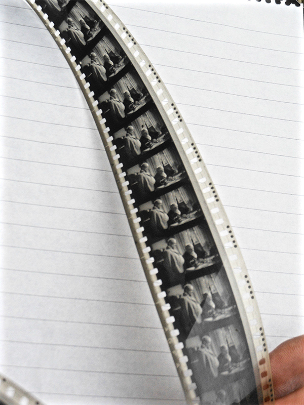

hallo  mal ne  ganz tolle Frage  .Da ich schon wieder mal Nitro Film bekommen habe     von Ebay     -Mir  ist auf gefallen das  der  Rand  vom Film Beidseitig Markierungen hat   .Einmal  2  Punkte  und  andere  Seite  4 Punkte , WAr das  damals  ne  Bezeich nug für  Nitro ?  Ich galube  ja  nicht das  jeder  erstmal ne  BRennprobe  gemacht hat , ??Da icja  nuneinGebranntes kind  bin hatte  ich es  schonmal geteset   .Brante toll. .Aber  warum gibt es  denn Händler  die   Ich zitiere --Aus Sammlungsauflösung!!  Man sollte  soche  typen doch mal zur  Ortnungin den __treten,Tumal das  Paket auch noch mit der Post kam -  War auch nur  in einem Pappkarton !! Aber  so sind se     bei Ebay  alles  verkaufen ohne Rücksicht !!   Werde  den Händler  mal ins Gebet nehmen und   meinGeld zurück fordern    gruss bataunbear

Die kreisrunden Marken stammen von der Kopiermaschine. Die haben mit dem Träger nichts zu tun, sind bloß belichtet.
Es gab Strichmarken auf dem Filmrücken, also auf dem Träger, allerdings nur bis 1992 und nur bei Aufnahmefilmen. Die
kennzeichneten bei Eastman-Kodak Nitro- und Acetatunterlage. Es handelt sich um aufgestempelte Tintenstriche auf dem
Lochsteg, auf dem Material zwischen den Perforationslöchern. In Kopien erscheinen sie oft nur schwach, wenn überhaupt.

Einfach 1 Bildchen abschneiden und anzünden. Dann sieht mans sofort, woran man ist. Aber nicht von den Start und Endbändern, die sind oftmals nicht mehr Original.

Also ich habe mal gehoert, dass 5 oder 6 Punkte neben jedem Bild bedeuten, es sei Nitrofilm. Stimmt das?
Siehe zum Beispiel dieses Bild (nicht meines). Der Verkaeufer bietet eine Originalrolle des  Zarah Leander Filmes HEIMAT, also hoechstwahrscheinlich Nitrofilm.
