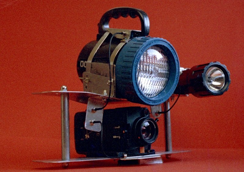

Ich habe fast 10 Jahre lang mit einer (oder zwei) Nautika Unterwasser gefilmt. Leider habe ich im Moment beruflichen Streß und kann deshalb nicht erschöpfend dazu anworten,
Hier aber schon mal ein Bild, wie das bei mir aussah.
Nautica mit 100 Watt Filmlampe und "Pilotlampe"
