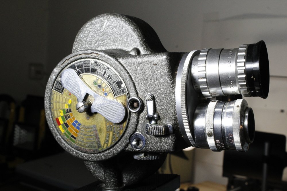

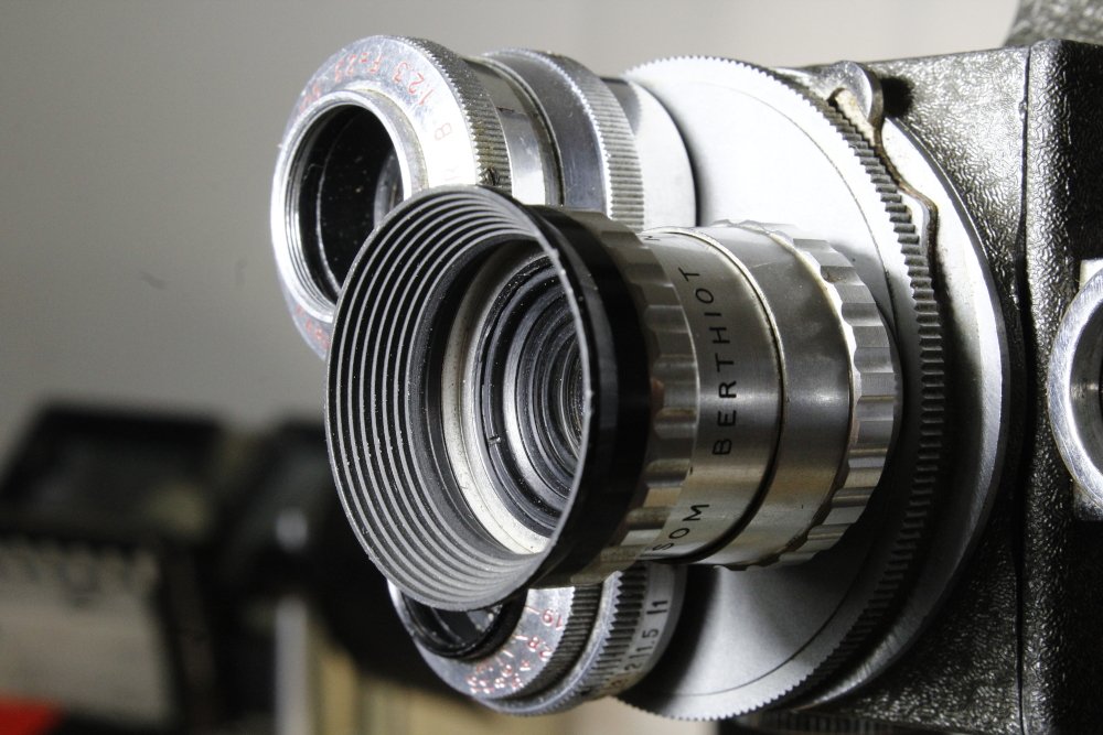

Das Som Berthiot 6mm ist heute eingetroffen. Zustand 1A
vor 13 Minuten schrieb F. Wachsmuth:
Wie hast du das gefunden? Ist das einfach D-Mount?
Ja, ist D-Mount! Gefunden habe ich es hier über Herrn Simon hier im Thread! ?
"Bei ebay wird zur Zeit ein Cinor 6 mm günstig angeboten, ein retrofokales Weitwinkelobjektiv mit D-Fassung, das noch etwas mehr erfaßt als Normalobjektiv mit Hyper Cinor zusammen (12,5 mm ÷ 2 = 6,25 mm). https://www.ebay.ch/itm/Objectif-de-camera-Som-berthiot-cinor-B-1-1-9-f-6/233220792933?hash=item364d0ae265:g:qLIAAOSw3XZc0onM "
hat Filmtechniker Simon auf Seite 1 geschrieben und ich habe gleich zugeschlagen. ?

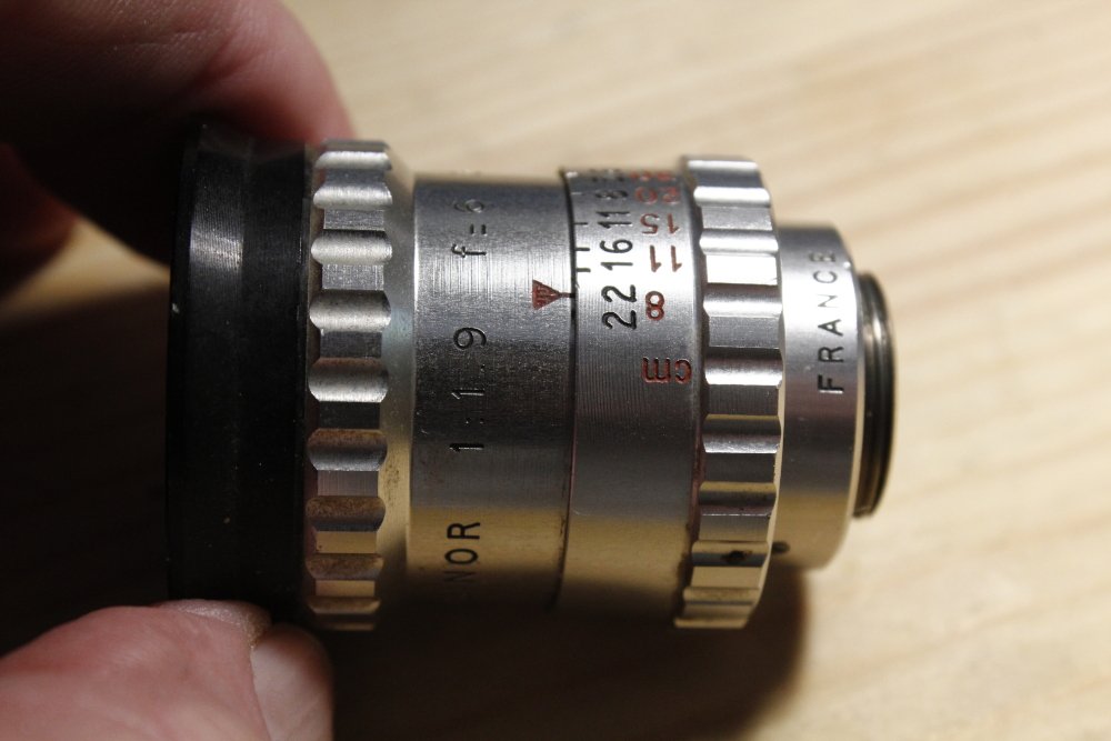

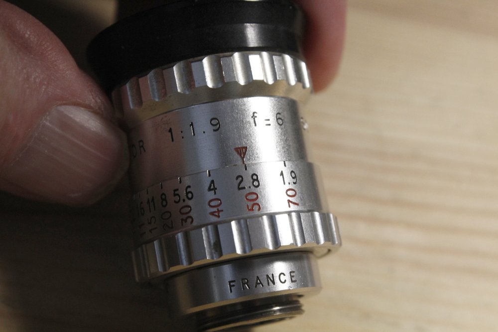

Ich habe noch eine Frage, mein Som Berthiot f=6mm betreffend:
Es gibt bei diesem Objektiv keine Entfernungseinstellung. Gegenüber der Blendenskala sieht man rote Zahlen als Zentimeter-Angaben. Ist es richtig , dass diese Zahlen den Beginn des Schärfentiefen-Bereiches anzeigen, also z.B. bei Blende 2.8 Beginn einer scharfen Abbildung bei 50cm?
Entspricht das somit einer Fix-Entfernungseinstellung von etwa 1.5 Metern bei dieser Brennweite?
Es sieht danach aus, wenn ich mir die Schärfentiefentabelle der Eumig C3m für 6.5mm Brennweite anschaue.
Ich glaube das siehst Du richtig! Ein Fixfocus-Objektiv, bei dem als zusätzliche Orientierung angegeben ist, ab wann die Schärfe beginnt.
Das korrespondiert mit den Tiefenschärfe-Tabellen die ich habe (allerdings nur für S8 und nicht für N8, daher in den Detailwerten etwas anders).
Schönes Feature...schönes Objektiv.
Und wie man sieht ist bei solchen  Brennweiten im Schmalfilm Fixfocus aufgrund des ohnehin sehr großen Tiefenschärfe-Bereichs vollkommen ausreichend.
Wie es sich mit den Schärfentiefewerten verhält, kann ich nur bestätigen, das fassen alle richtig auf. Die Nahgrenze. Bei so kurzen Brennweiten ist ein Schärfentrieb praktisch zwecklos, man würde mit einer Achteldrehung von Unendlich auf einen Meter zurückspringen. Wie wollte man ohne sehr guten Reflexsucher Unterschiede sehen?
