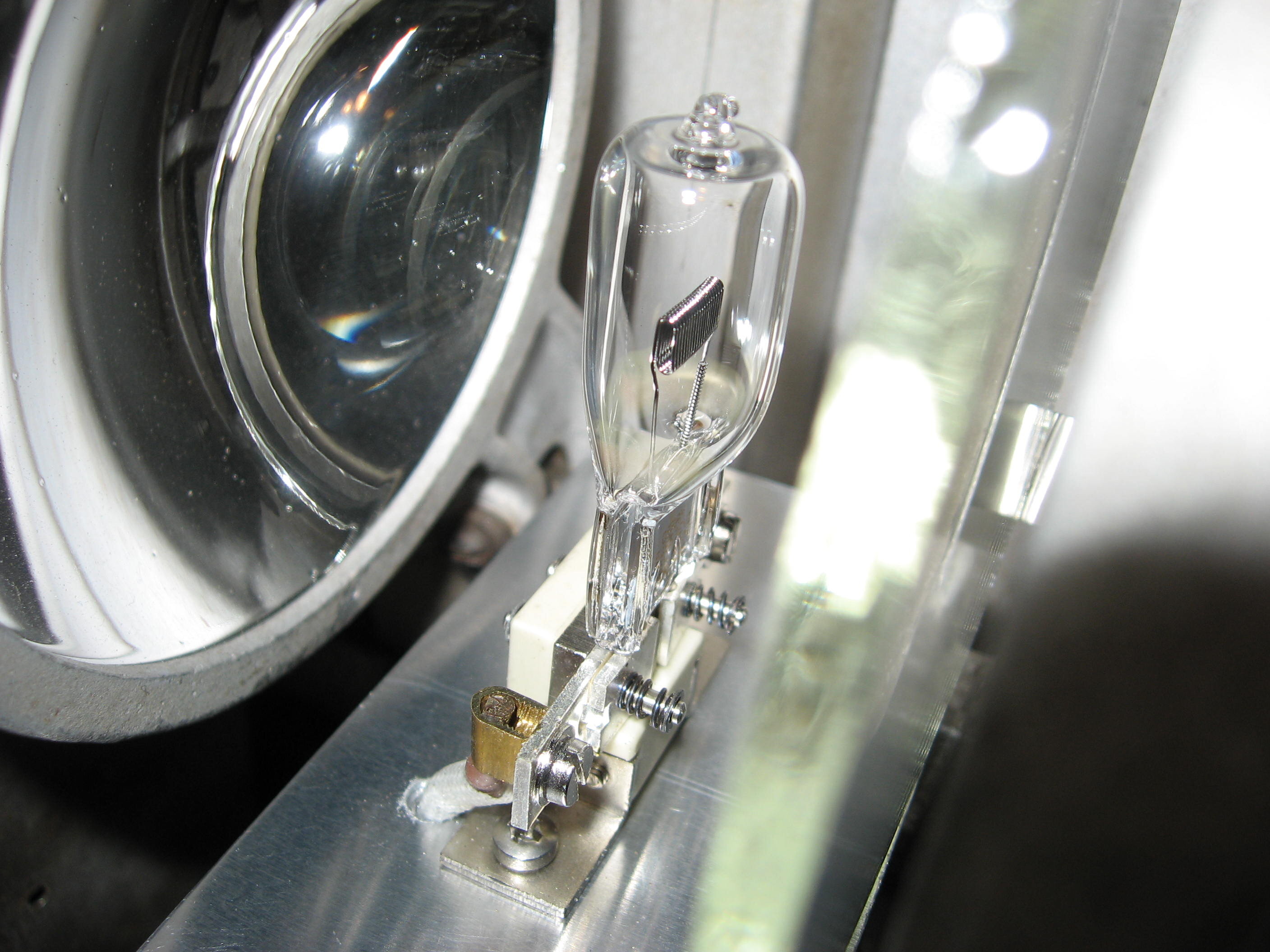

Ich bin gerade an einem Halogen-Umbau und eigentlich nur am experimentieren, weil ich nicht genau weiss wie das mit den Kondensatoren funktioniert. Konkret: Ich habe einen alten, defekten Liesegang Diaprojektor geschlachtet um an den Spiegel zu kommen. Im Lampenhauskäfig waren vor dem Glühlicht 2 Kondensatoren und dazwischen ein ca. 5mm dickes Glas (Temperaturschutz?). Wie geht denn das richtig, bzw. wo müssen den im 35mm Projektor die Kondensatoren hin (braucht man sie überhaupt - für was sind die denn da...)

Professionelle Halogen-Umbausätze für die D gab es nicht. Allerdings hatte jede Bezirksfilmdirektion ein paar bastelfreudige Ingenieure. Die haben den Umbau dann meistens aus verfügbaren Einzelteilen realisiert. Bei der von mir häufigst gesehene Variante passte sogar alles komplett in den Projektorkopf, so dass es quasi wie ohne Lampenhaus aussah.
Je nach Brennweite deines Spiegels musst du ein bisschen experimentieren, ob das bei dir auch so passt oder doch hinten ein kleines Lampenhaus ran muss. U.U. passt es auch so gar nicht. Bei einem Diaprojektor ist die Beleuchtungsoptik ja so ausgelegt, dass das Dia vom Kondensor nur wenige Milimeter entfernt ist. Bei der D ist ja noch der recht große Umlaufverschluss dazwischen. Kann also leicht sein, dass du einen Spiegel mit größerer Brennweite brauchst. Vielleicht tut es ein Hilfspiegel für vertikale Xenonbrenner?

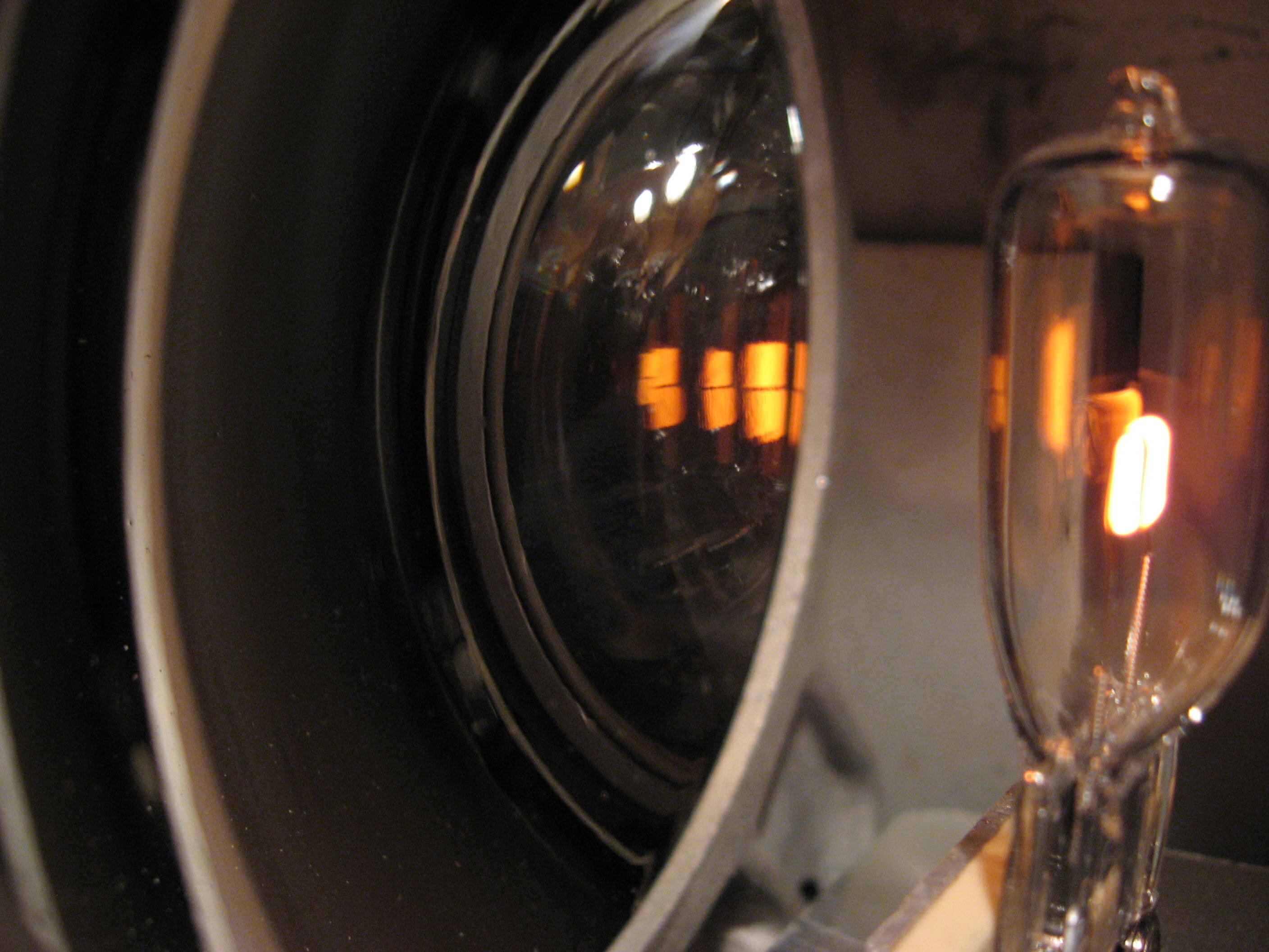

Bitte justiere deine Halogenlampe niemals so! Sie wird keine 10 min halten. Korrekt: Schaue von vorn in den Hohlspiegel mit eingebauter Lampe (ausgeschaltet!). Denke dir in der Mitte horizontal eine Linie. Jetzt stelle die Wendel der Lampe so ein, dass oben (oder unten) das Spiegelbild der Wendel exakt und gleichgroß erscheint und sich Wendel und Spiegelbild keinesfalls überschneiden.

Der Diaprojektor sollte gehen, allerdings muß eventuell die Diaseitige K-Linse hinter dem Bildfenster angebaut werden, und die meist asphärische Sammellinse kommt bei der Halogenlampe hin.
Ob das ganze richtig lichteffektiv ist, weiß ich nicht zu sagen.
Eine weitere Möglichkeit, unter Beibehaltung deines KOHLE Lampenhauses, ist es die Lampe mit Fassung in den - Kohlehalter zu setzen. Jetzt läßt sich mit den Verstellspindeln die Ausleuchtung einstellen, und eine brauchbare Helligkeit sollte auch mit 400 W erzielbar sein.
